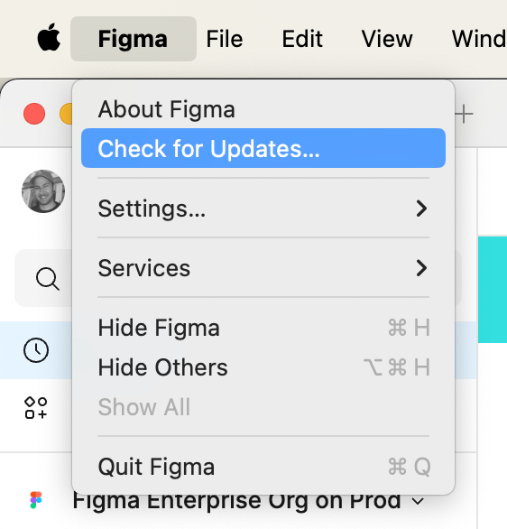

- Ouvrez l'application de bureau Figma et assurez-vous d'avoir effectué la mise à jour vers la derniÚre version.

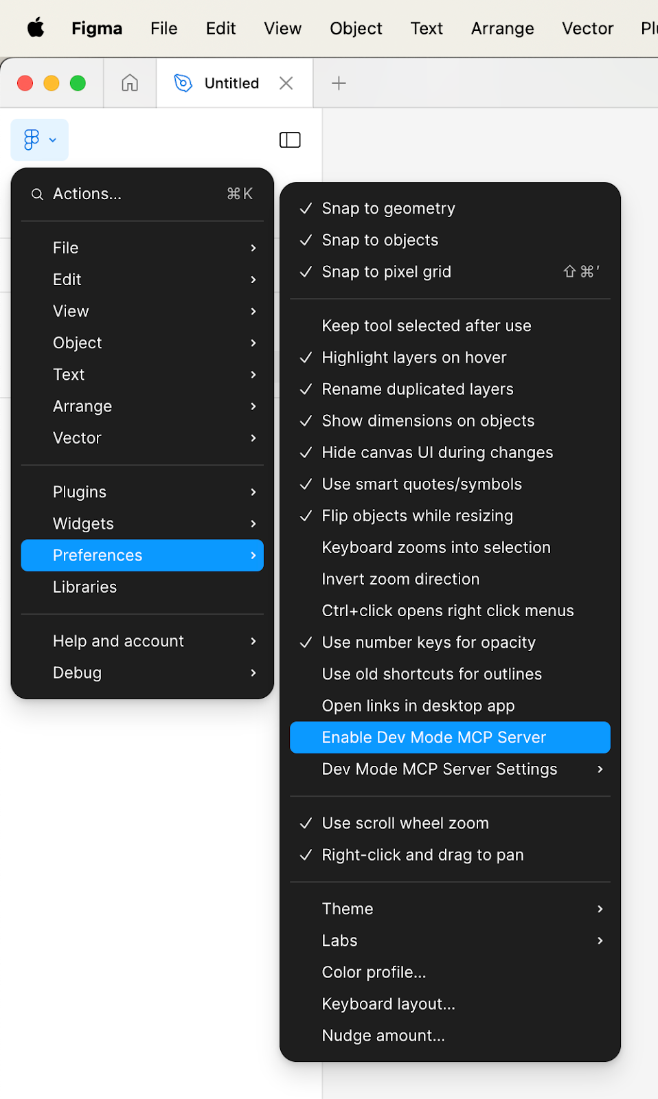

- Dans le coin supérieur gauche, ouvrez le menu Figma.
- Sous Preferences, sélectionnez Enable Dev Mode MCP Server.
Vous devriez voir un message de confirmation en bas de l'écran vous indiquant que le serveur est activé et en cours d'exécution.

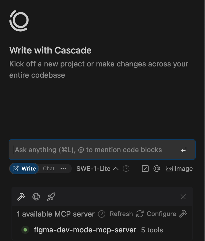

- Ouvrez Windsurf â Settings â Windsurf Settings ou utilisez le raccourci
â ,
. - Accédez à Cascade settings et sélectionnez Open plugin store.
- Recherchez Figma et installez le plugin.
- Ouvrez Cascade. Vous devriez voir le serveur MCP de Figma ainsi que les outils disponibles.
Remarque : pour Windsurf, remplacez la propriété url
dans le fichier de configuration par serverUrl
pour éviter les erreurs.

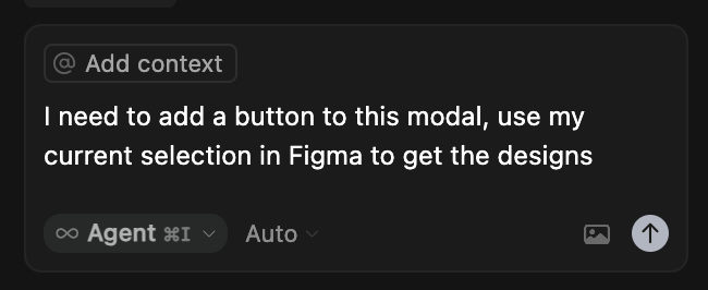

Ătape 3 : Inviter votre client MCP
Le serveur MCP en Dev Mode offre un ensemble d'outils qui aident les LLM Ă traduire les designs dans Figma. Une fois connectĂ©, vous pouvez inviter votre client MCP Ă accĂ©der Ă un nĆud de design spĂ©cifique.
Il existe deux maniĂšres de fournir un contexte Figma Design Ă votre client IAÂ :
Par sélection
- Sélectionnez un frame ou un calque dans Figma à l'aide de l'application de bureau.
- Invitez votre client Ă vous aider Ă mettre en Ćuvre votre sĂ©lection actuelle.

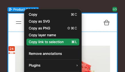

Par lien
- Copiez le lien vers un frame ou un calque dans Figma.
- Invitez votre client Ă vous aider Ă mettre en Ćuvre la conception vers l'URL sĂ©lectionnĂ©e.
Remarque : votre client ne pourra pas naviguer vers l'URL sĂ©lectionnĂ©e, mais il extraira l'identifiant de nĆud requis pour que le serveur MCP identifie l'objet sur lequel renvoyer des informations.
