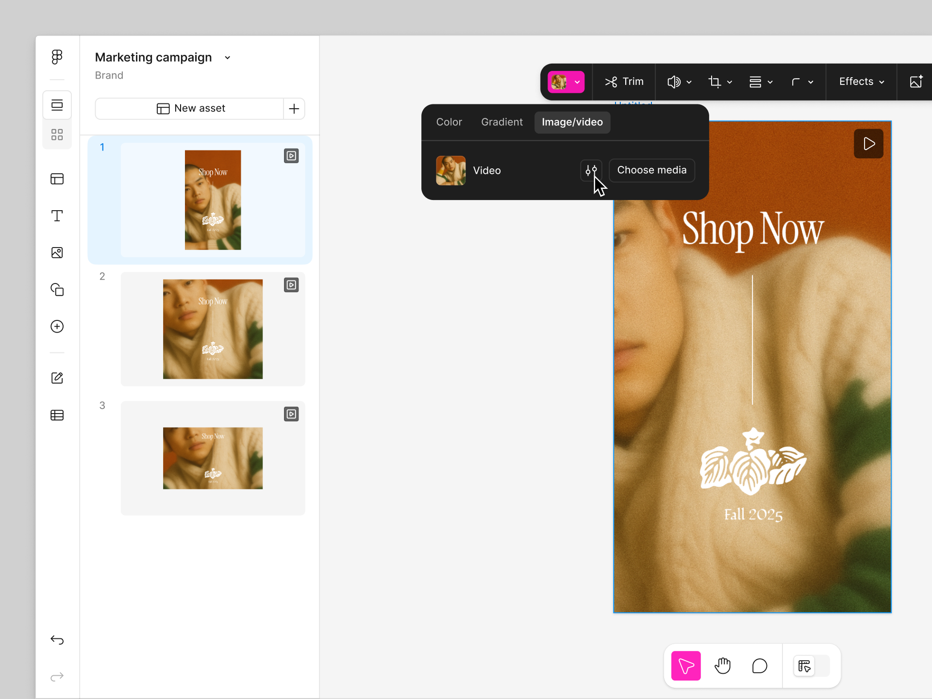

Vous pouvez améliorer la qualité visuelle de votre vidéo en utilisant l'outil Adjust video :
- Sélectionnez la vidéo.
- Dans la barre d'outils en ligne, ouvrez le menu déroulant Remplissage.
- Sélectionnez l'onglet Image & video.
- Cliquez sur Ajuster la vidéo.
