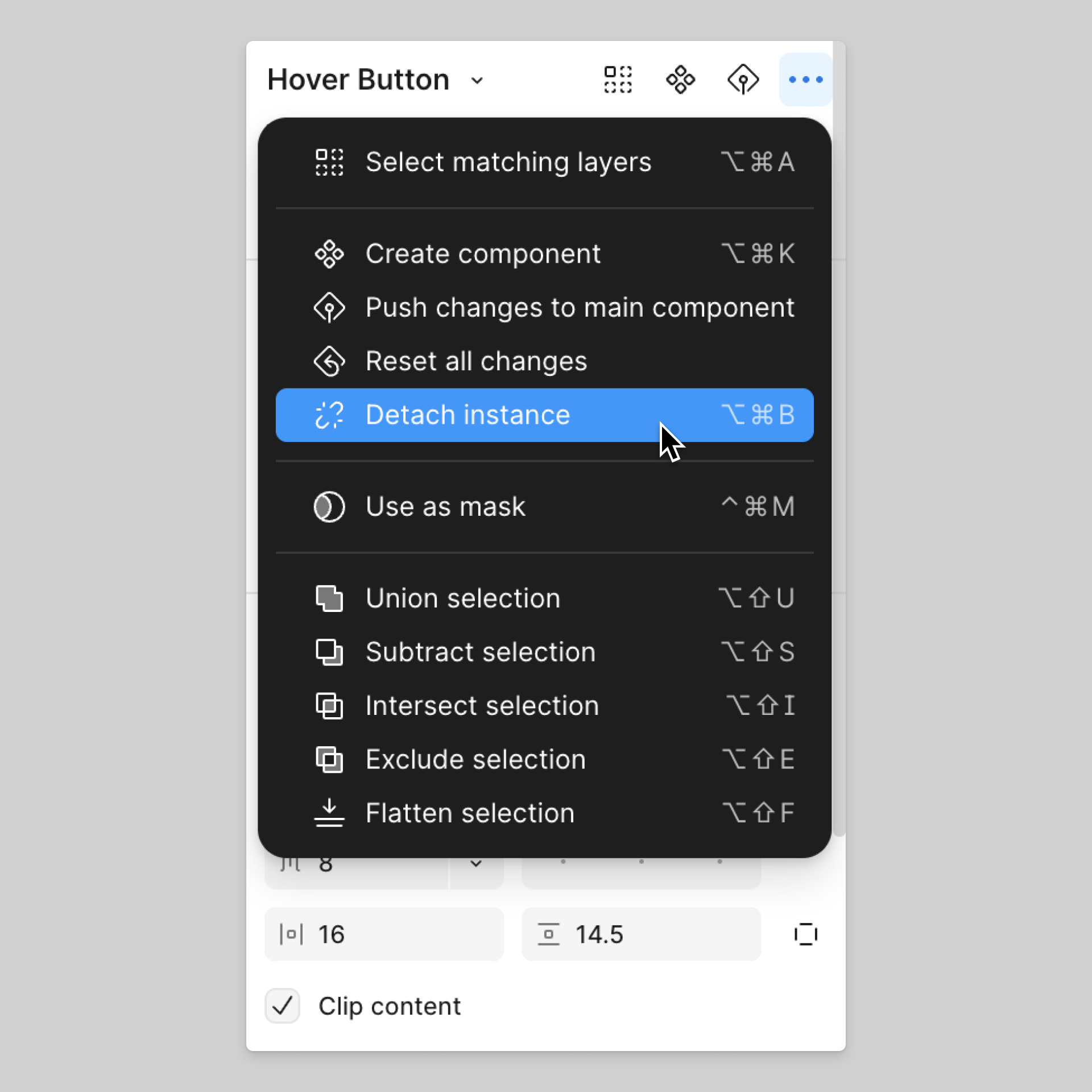

Menu d'instance
- Sélectionnez l'instance que vous souhaitez détacher.
- Cliquez sur le menu d'instance dans le panneau de propriétés.
- Sélectionnez Détacher l'instance dans le menu.

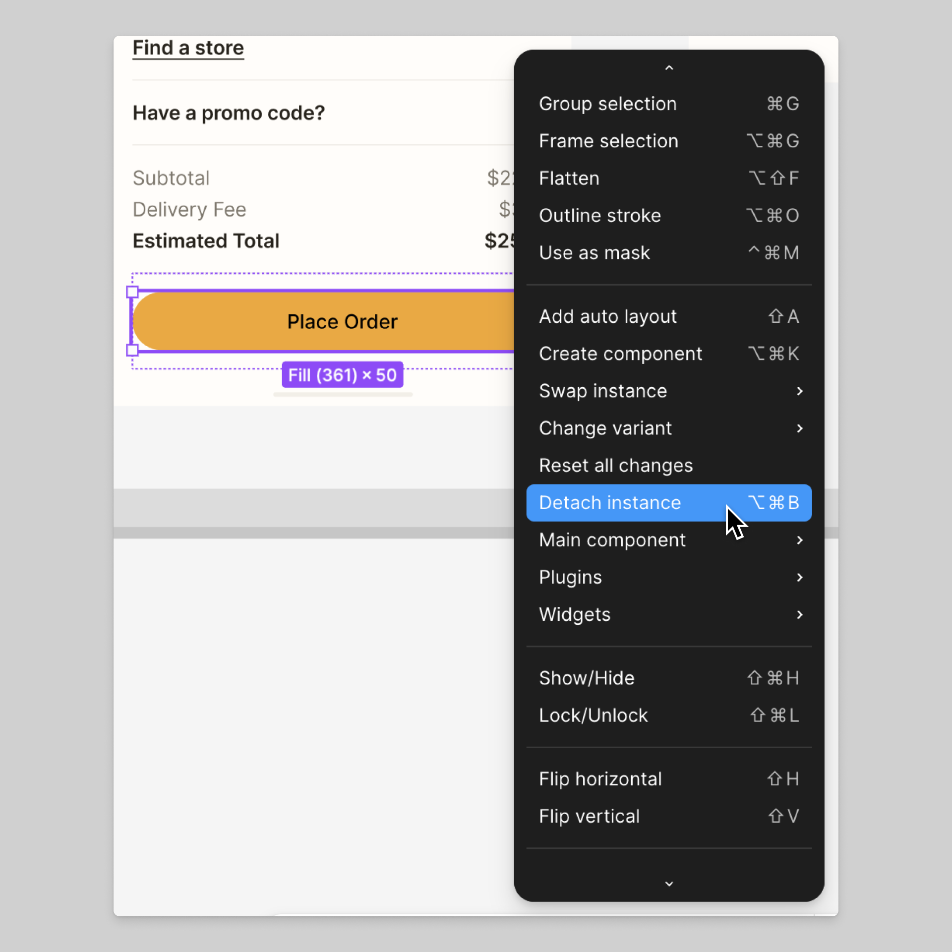

Menu du clic droit
- Effectuez un clic droit sur l'instance sur le canvas ou dans le panneau Calques.
- Sélectionnez Détacher l'instance parmi les options :
