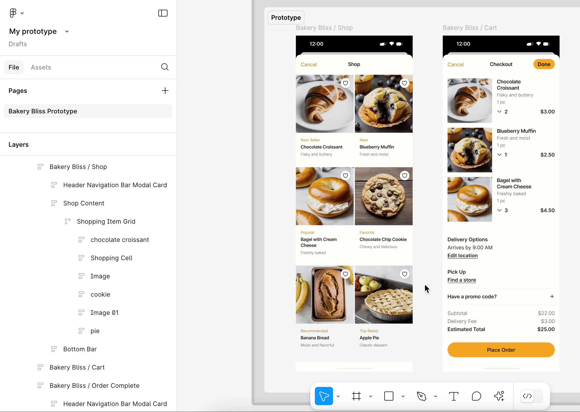

- Sélectionnez les calques que vous souhaitez renommer depuis le canvas ou dans le panneau des calques.

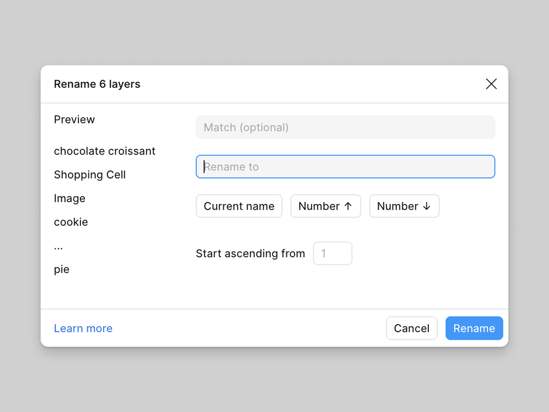

- La fenêtre modale Renommer les calques s'ouvre au-dessus du canvas :

Si vous souhaitez simplement mettre à jour les calques sélectionnés avec le même nom, vous pouvez ajouter le nom souhaité dans le champ Renommer en et cliquer sur Renommer.
Cependant, vous souhaiterez plus probablement mettre à jour chaque calque pour qu'il ait un nom légèrement différent, afin de mieux distinguer les objets dans le panneau des calques.
Sous le champ Renommer en apparaissent quelques boutons. Lorsque vous cliquez dessus, ces boutons ajoutent au champ Renommer en un code spécial qui vous permet de générer des noms légèrement différents pour chaque calque.
- Le bouton Nom actuel représente le nom actuel du calque.
- Le bouton Numéro ↑ insère un numéro dans le nom de chaque calque, dans l'ordre croissant.
- Le bouton Numéro ↓ insère un numéro dans le nom de chaque calque, dans l'ordre décroissant.

- Si vous le souhaitez, vous pouvez définir le champ Commencer le tri croissant à/Arrêter le tri décroissant à.
- Un Aperçu des noms mis à jour s'affiche sur la gauche. Cliquez sur le bouton Renommer pour appliquer le nouveau nom.
