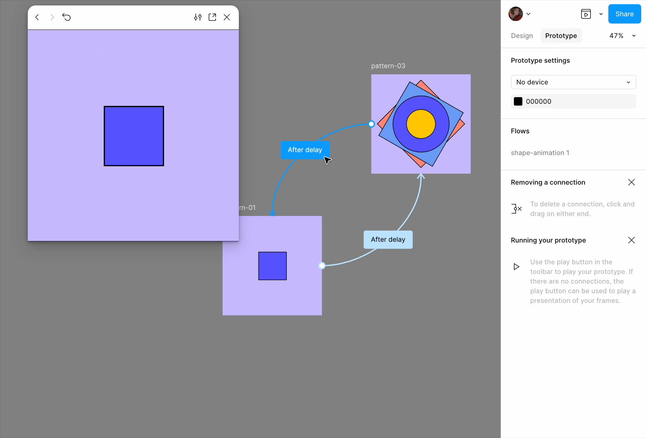

Prévisualiser un prototype

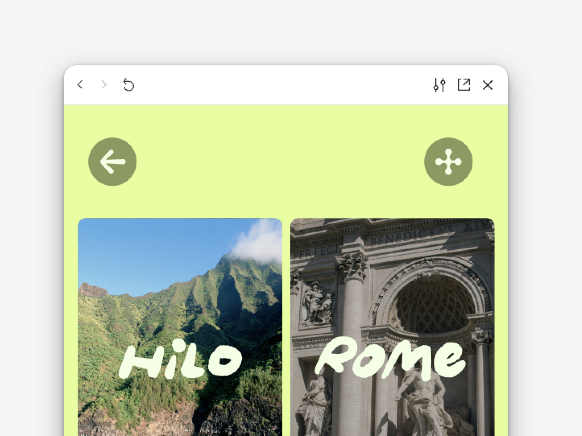

Utilisez l'aperçu en ligne pour lire votre prototype directement sur le canvas à côté de votre design. Avec l'aperçu en ligne, toutes les modifications de design sont immédiatement reflétées dans l'aperçu afin que vous puissiez les voir en temps réel. Lorsque vous cliquez sur une autre frame sur le canvas, l'aperçu passe à cette frame.
Pour ouvrir l'aperçu en ligne, effectuez l'une des actions suivantes :
- Cliquez sur Aperçu dans la barre d'outils supérieure.
- Cliquez sur l'icône d'aperçu sur un point de départ du flux.
- Utilisez les touches ⇧ Maj Espace de votre clavier.
Avec l'aperçu en ligne, vous pouvez :
- Utiliser les flèches gauche et droite pour avancer ou revenir en arrière dans le prototype.
- Redémarrer le prototype à partir de la dernière frame sélectionnée sur le canvas. Vous pouvez également appuyer sur R pour redémarrer.
- Ouvrir le menu déroulant afin de choisir parmi différentes options de mise à l'échelle pour votre prototype.
- Ouvrir le prototype en mode présentation dans un nouvel onglet.
- Cliquer sur le X pour fermer l'aperçu en ligne.
- Redimensionner l'aperçu en cliquant sur le bord de la fenêtre d'aperçu et en le faisant glisser. Maintenez la touche ⇧ Maj enfoncée pour redimensionner l'aperçu proportionnellement.

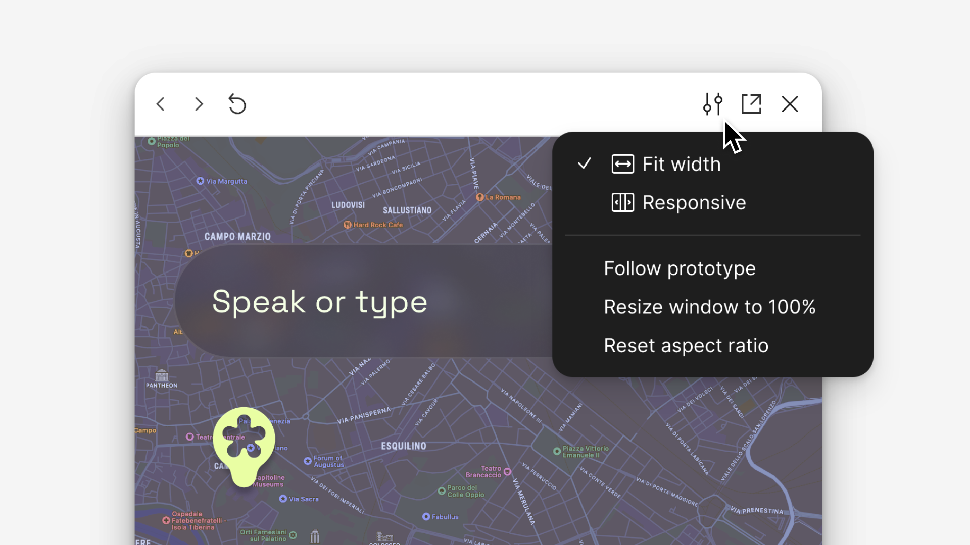

Options du menu déroulant
Le menu déroulant du Spectateur en ligne contient différentes options de mise à l'échelle et d'affichage de votre prototype. Les options disponibles dépendent de l'existence ou non d'un appareil de prototype sélectionné. Certaines de ces options se chevauchent.
Ajuster à la largeur
Ajustez l'échelle du prototype pour qu'il remplisse la largeur de l'affichage. Disponible uniquement si l'appareil de prototype est défini sur Aucun appareil ou Présentation sur la page.
Responsive
Le contenu du prototype est redimensionné et la mise en page est modifiée tandis que l'aperçu du prototype se redimensionne en fonction des contraintes et des propriétés de mise en page automatique appliquées au design. Cela vous permet de voir les designs dans différentes tailles de fenêtre et de vérifier leur comportement responsive. Pour que l'option Responsive fonctionne, des contraintes et des paramètres de mise en page automatique doivent être appliqués au design.
Suivre le prototype
La frame sélectionnée sur le canvas se met à jour pour refléter la frame actuelle dans l'aperçu en ligne. Lorsque vous naviguez dans le prototype en mode aperçu, votre sélection de canvas et votre position suivent.
Redimensionner la fenêtre/l'appareil à 100 %
Redimensionne le Spectateur ou l'appareil à 100 % de la taille de la frame.
Respecter le rapport hauteur/largeur
La fenêtre du Spectateur en ligne se redimensionne en fonction du rapport hauteur/largeur de la frame actuelle. Disponible uniquement lorsqu'un appareil de prototype est défini sur Aucun appareil.
Afficher la frame de l'appareil
Affichez ou masquez la frame physique de l'appareil. Disponible uniquement lorsqu'une frame d'appareil de prototype est sélectionnée.

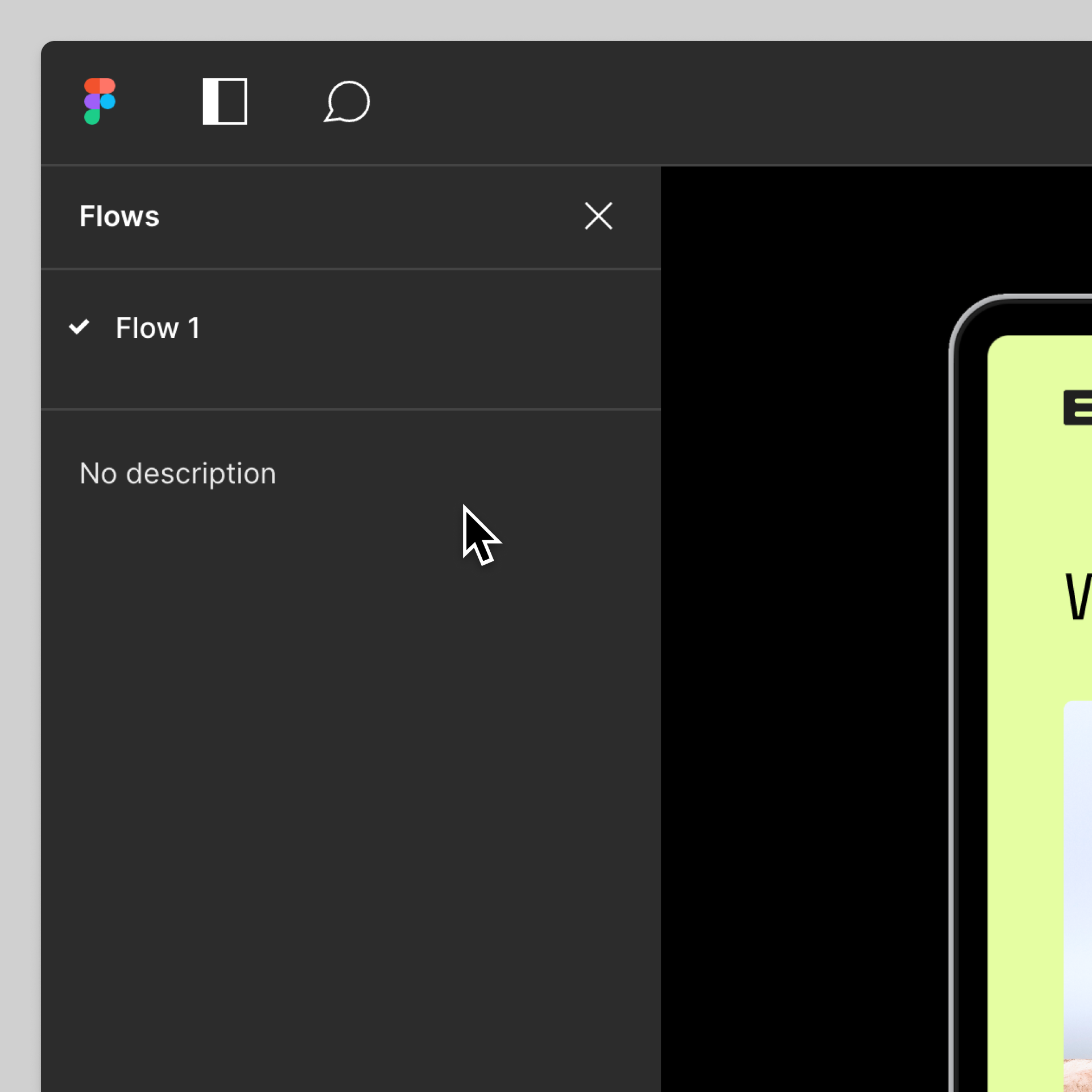

Sur le côté gauche de la barre d'outils, vous pouvez :
- Cliquer sur le logo Figma pour accéder au navigateur de fichiers.
- Cliquer sur pour afficher et masquer la barre latérale gauche, où vous pouvez sélectionner des flux et voir leurs descriptions.
- Cliquer sur pour accéder au mode commentaires et ajouter des commentaires au prototype.

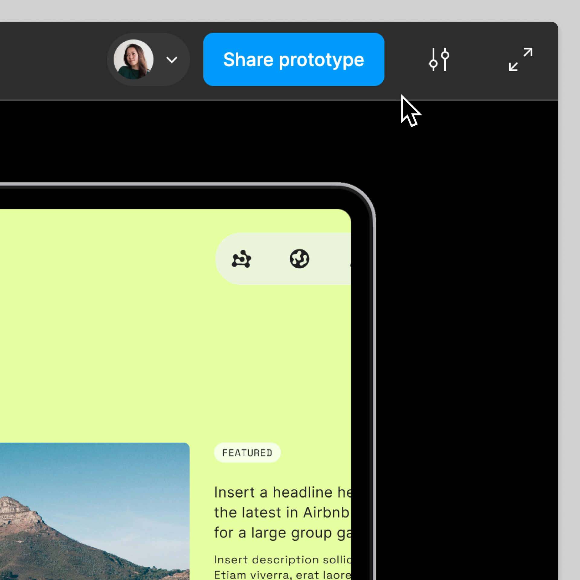

Sur le côté droit de la barre d'outils, vous pouvez :
- Cliquer sur la flèche à côté de votre avatar et choisir de vous mettre en avant ou de suivre un présentateur.
- Partager ce prototype.
- Ouvrir le menu d'options afin de sélectionner différents paramètres pour le prototype.
- Cliquer sur pour passer en mode plein écran.

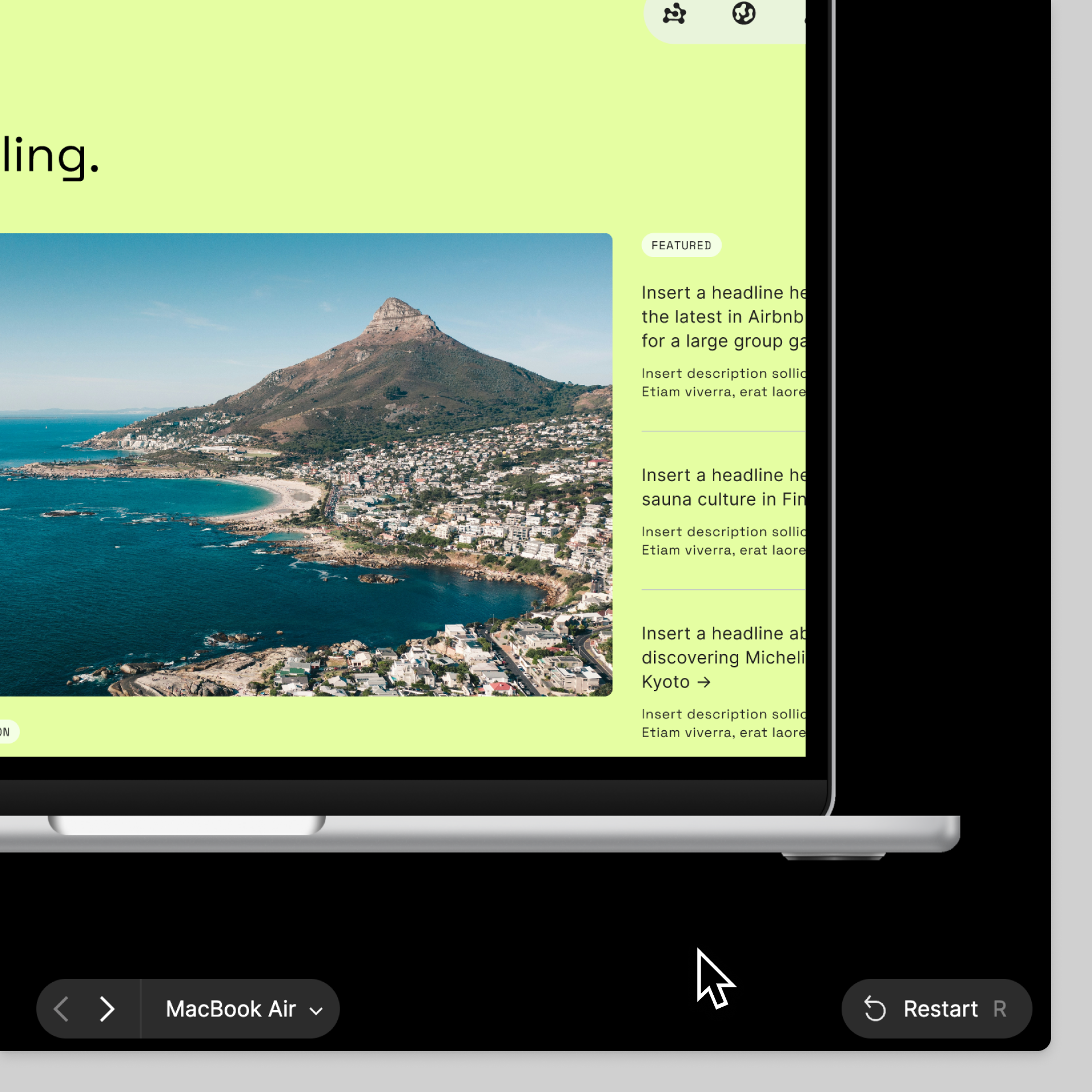

Dans le bas de l'écran du mode présentation, vous pouvez :
- Utiliser les flèches gauche et droite pour naviguer entre les écrans.
- Utiliser l'interrupteur d'appareil pour passer à un appareil similaire et accéder à d'autres options de mise à l'échelle. Disponible si une frame d'appareil est sélectionnée pour la page.
- Cliquer sur Redémarrer ou appuyer sur R pour revenir au point de départ du flux actuel. En l'absence de flux, l'affichage revient à la première frame sur le canvas.

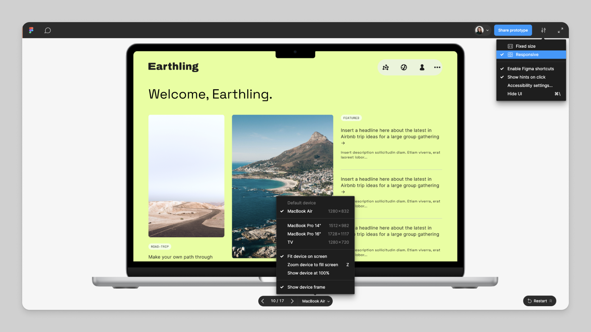

Le menu d'options contient également des options de mise à l'échelle de contenu et d'appareil pour déterminer comment la frame de votre prototype ou appareil s'affiche et est redimensionnée. Les types d'options de mise à l'échelle disponibles dépendent de l'existence ou non d'un appareil de prototype sélectionné :
Options de mise à l'échelle sans frame d'appareil
Si vous n'avez pas sélectionné d'appareil de prototype sur la page, le menu d'options propose les options de mise à l'échelle de contenu suivantes :
Taille réelle (100 %)
Affichez le prototype en fonction de la taille entière de la frame de design. Selon la taille de la frame et de l'écran, cela peut entraîner un prototype rogné.
Responsive
Redimensionne le prototype pour qu'il remplisse la largeur de l'affichage.
Ajuster la largeur et la hauteur
Rétrécit le prototype de sorte que la largeur et la hauteur tiennent dans la fenêtre du Spectateur. Ne met pas le prototype à l'échelle.
Remplir l'écran
Met le prototype à l'échelle horizontalement et verticalement pour qu'il remplisse l'intégralité de l'affichage. Aucun contenu du design ne déborde.
Selon la taille des frames, le prototype utilise par défaut certains paramètres d'échelle et différentes options apparaissent dans les sections Recommandé et Autres options de mise à l'échelle du menu d'options :
Paramètre de mise à l'échelle par défaut |
Autres options recommandées et de mise à l'échelle |
La première frame est supérieure à 1 024 px |
Taille réelle (100 %) |
Responsive |
La première frame est inférieure à 1 024 px |
Ajuster la largeur et la hauteur |
Toutes les frames ont un format 16:9 ou le type d'appareil est défini sur Présentation |
Remplir l'écran |
Si le type d'appareil est réglé sur Personnalisé |
Remplir l'écran Taille réelle (100 %) |
Options de mise à l'échelle avec frame d'appareil
Avec la frame d'appareil, le menu d'options offre les options de mise à l'échelle Responsive et Taille fixe.
Responsive
Taille fixe
Affiche le design à 100 % à l'intérieur de l'appareil. Selon la taille de la frame et de l'appareil, cela peut entraîner un prototype tronqué. Vous pouvez contrôler la taille de l'appareil avec les options de mise à l'échelle de l'appareil.
Si un appareil de prototype est sélectionné, l'interrupteur d'appareil devient disponible en bas du mode présentation, ce qui vous permet de choisir des appareils de prototype similaires à l'actuel. Des options de mise à l'échelle d'appareil sont également disponibles :
Ajuster l'appareil à l'écran
Rétrécissez la frame de l'appareil pour que ce dernier s'adapte à la fenêtre du Spectateur.
Ajuster l'appareil pour remplir l'écran
Mettez l'appareil à l'échelle pour qu'il remplisse l'intégralité de l'affichage.
Afficher l'appareil à 100 %
Affichez le prototype à 100 % de la taille de la frame. Selon la taille de la frame et de l'écran, cela peut entraîner un prototype rogné.
Si un appareil de prototype est sélectionné, cette option vous permet d'afficher ou de masquer la frame physique de l'appareil.
Astuce : Appuyez sur la touche Z de votre clavier dans le mode présentation pour passer d'une option de mise à l'échelle à l'autre.
