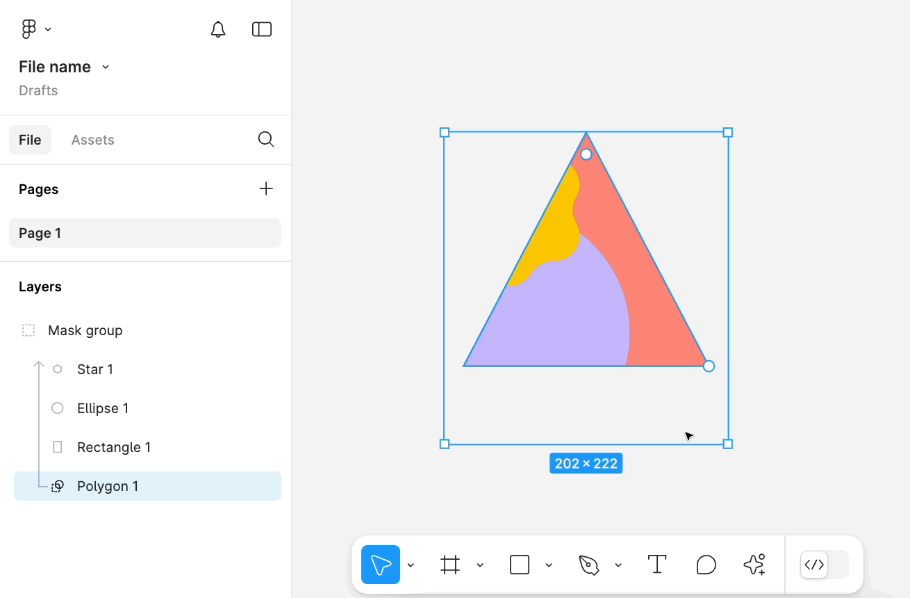

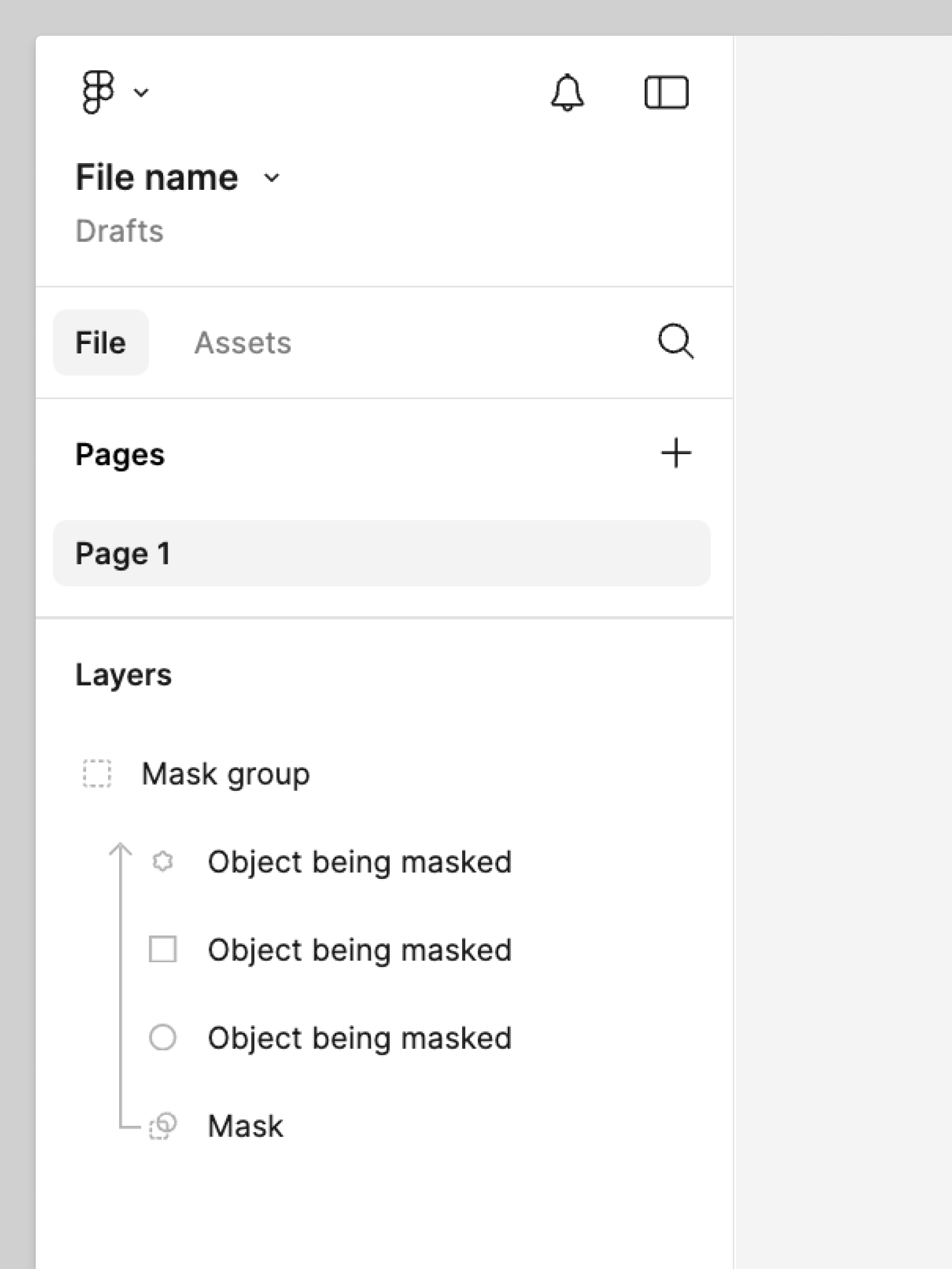

Lorsque vous utilisez un calque comme masque, un objet masque est créé, qui inclut le masque et tous les calques qu'il masque. Un objet masque peut être identifié dans la section Calques du panneau de navigation de gauche. L'icône de masque identifie le masque, avec une flèche vers le haut le long des calques qui sont masqués.

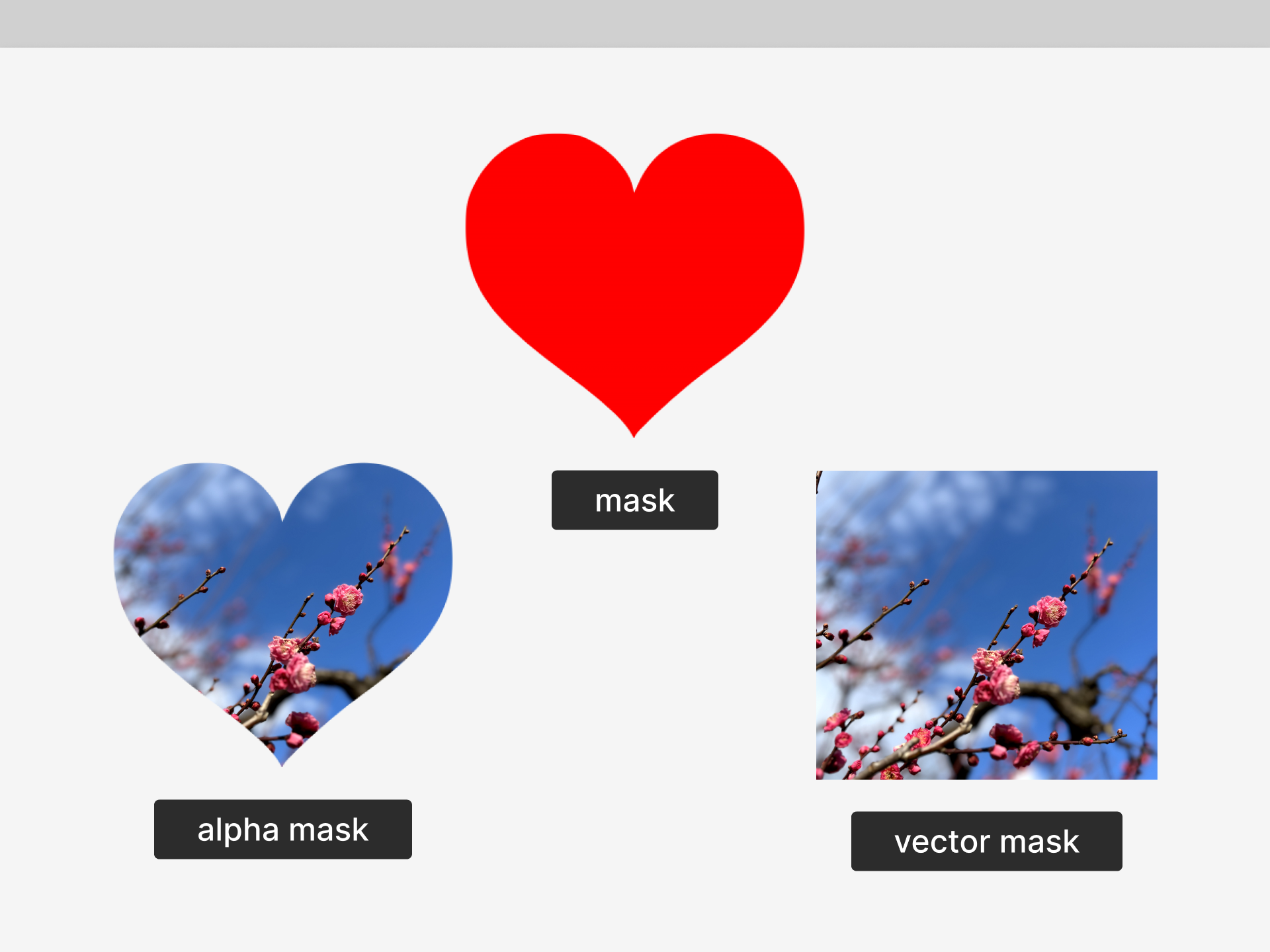

Dans l'exemple ci-dessous, l'image d'un cœur à l'arrière-plan complètement transparent est utilisée comme masque. L'objet en bas à gauche utilise un masque Alpha, d'où sa forme de cœur. L'objet en bas à droite utilise un masque vectoriel, et il utilise le contour de l'image entière comme masque.

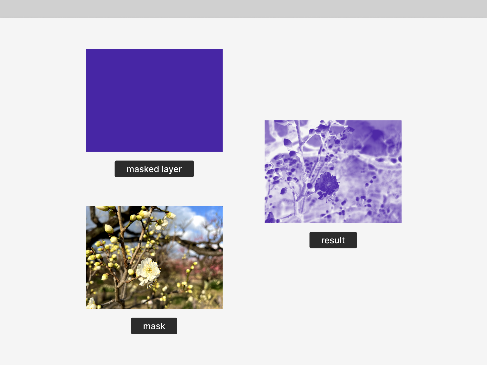

La luminosité permet d'utiliser la clarté pour déterminer un masque. Plus la zone d'un masque est claire, moins le masque cache. En d'autres termes, plus l'opacité des calques est masquée.
Plus la zone est sombre, plus le masque cache. Si un masque dispose d'un remplissage noir, soit #000000, il ne révélera rien et les calques masqués présenteront une opacité de 0 %.

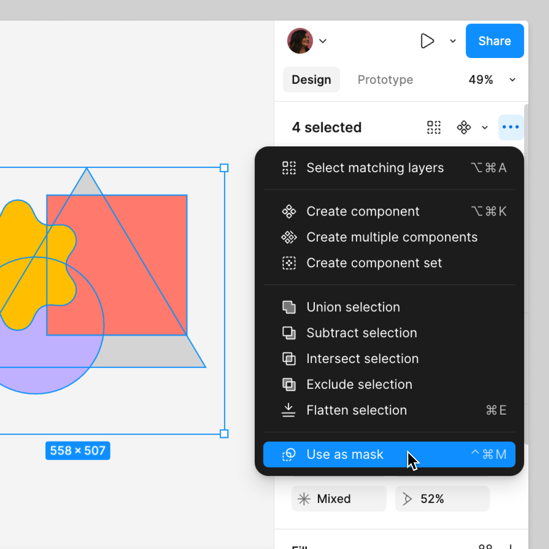

- Choisissez l'objet que vous souhaitez utiliser comme masque, puis placez-le derrière tous les objets à masquer sur l'axe Z.
- Sélectionnez tous les calques à inclure dans l'objet masque.
- Dans la barre latérale droite, sélectionnez Plus d'options > Utiliser comme masque ou appuyez sur :
- Mac : ⌃ Contrôle ⌘ Commande M
- Windows : Ctrl Alt M
Remarque : Si vous n'avez sélectionné qu'un seul calque, sélectionnez directement Utiliser comme masque dans la barre latérale droite.
- Figma créera un groupe de masques avec tous les calques sélectionnés.
- Par défaut, le type de masque est défini sur Alpha. Pour le changer, sélectionnez le calque utilisé comme masque et ouvrez la liste déroulante dans la section Masque de la barre latérale droite. Placez le curseur sur une option pour en prévisualiser le rendu sur le canvas. En savoir plus sur les types de masque.
