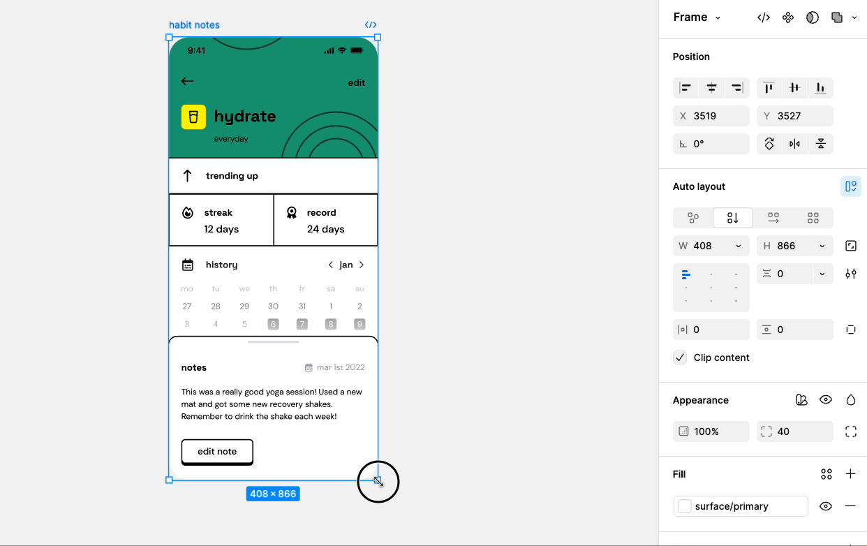

Ajouter la disposition automatique
Pour commencer à utiliser la disposition automatique sur les designs, sélectionnez un ou plusieurs calques et appuyez sur ⇧ Shift A ou cliquez sur Ajouter une disposition automatique dans la barre latérale de droite. Figma essaiera de déterminer quel flux de disposition automatique (vertical, horizontal ou en grille) vous souhaitez utiliser. Vous pouvez changer de flux à tout moment.
En savoir plus sur l'activation et la désactivation de la disposition automatique sur les designs.

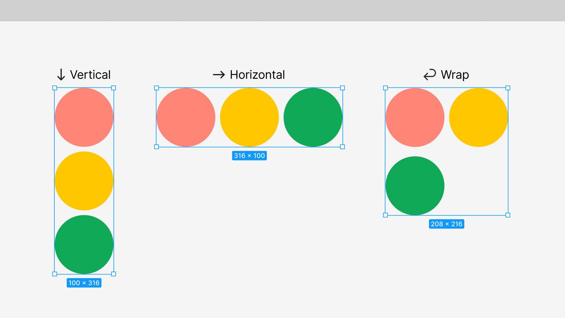

Horizontal et vertical
L’option Verticale place les objets dans votre cadre le long de l’axe Y. Tous les objets que vous ajoutez, supprimez ou réorganisez suivront l'axe Y. Par exemple : plusieurs éléments d'une liste de tâches ou des publications dans un fil d’actualité ou une chronologie.
L’option Horizontale place les objets dans votre cadre le long de l’axe X. Tous les objets que vous ajoutez, supprimez ou réorganisez suivront l'axe X. Par exemple : une ligne de boutons ou des icônes dans un menu de navigation mobile.
Lorsque vous avez sélectionné l'orientation horizontale, l'option Retour à la ligne est disponible. L'option Retour à la ligne place tous les objets en trop vers la ligne suivante de votre cadre.

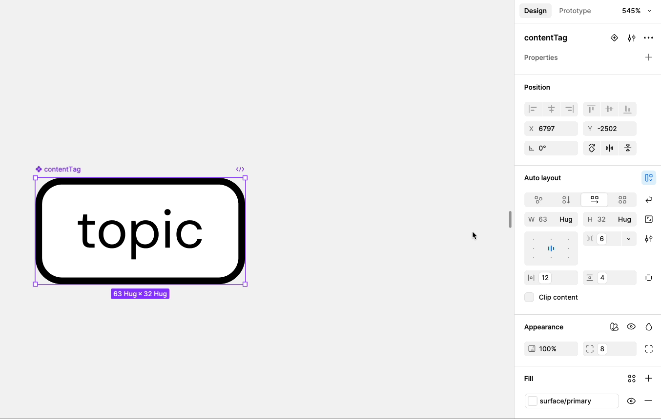

Ajuster les propriétés d’espacement
Les types de propriétés disponibles sur votre cadre de la disposition automatique dépendent du flux de la disposition automatique utilisé. Cependant, tous les flux partagent quelques propriétés d’espacement essentielles :
Le remplissage est l’espace vide ou blanc entre le bord d’un cadre de la disposition automatique et ses objets. Vous pouvez définir le remplissage de manière uniforme, verticale et horizontale, ou définir des valeurs différentes pour le remplissage supérieur, droit, bas et gauche.
L'espace entre les éléments correspond à la distance ou à la répartition entre les objets dans un cadre de mise en page automatique. Utilisez une valeur numérique pour spécifier la distance exacte entre les objets. Ou, pour les cadres de la disposition automatique, vous avez également la possibilité de régler l'écart entre les objets sur Auto afin que les objets soient aussi éloignés que possible les uns des autres.

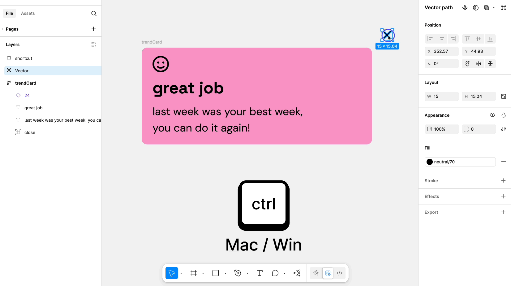

Ignorer la mise en page automatique
Remarque : ignorer la disposition automatique était auparavant connu sous le nom de position absolue. La fonctionnalité a un nouveau nom, mais elle fonctionne toujours de la même manière.
Un objet pour lequel Ignorer la disposition automatique est activé est exclu d’un flux de disposition automatique tout en le conservant dans le cadre de la disposition automatique. L’objet et ses frères et sœurs environnants s’ignorent, même lorsqu’ils se redimensionnent et se déplacent.
À l’instar de la position absolue en CSS, un objet qui ignore la mise en page automatique peut être placé précisément à l’endroit voulu par rapport à son conteneur parent.
Les objets pour lesquels l’option Ignorer la disposition automatique est activée sont traités comme des objets dans un cadre normal. Cela signifie que vous pouvez appliquer des contraintes pour déterminer comment ils réagissent lorsque le cadre de disposition automatique parent se redimensionne. Les autres paramètres de disposition automatique, tels que les options de redimensionnement et de mise en page, ne sont pas disponibles pour ces objets.
Vous pouvez faire en sorte qu’un objet ignore le flux de disposition automatique en effectuant l’une des opérations suivantes :
- Sélectionnez l'enfant d'un cadre de disposition automatique, puis cliquez sur dans le panneau de droite
- Faites glisser un objet dans un cadre de disposition automatique tout en appuyant sur ⌃ Control .
