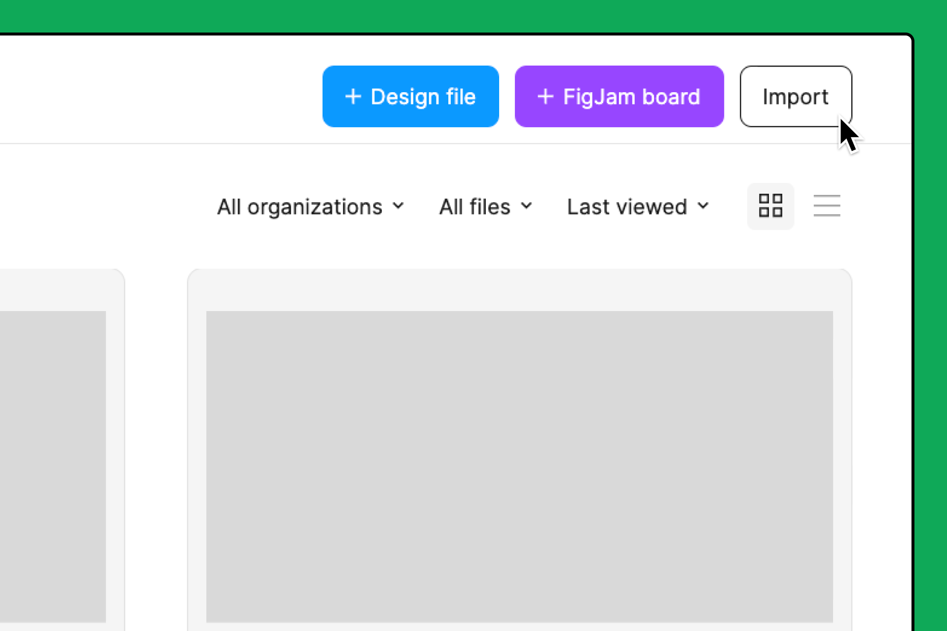

- Depuis le navigateur de fichiers, cliquez sur Importer en haut à droite de la page.
- Clique sur Depuis ton ordinateur.
- Sélectionnez le fichier Sketch que vous souhaitez importer et cliquez sur Ouvrir. Selon la taille du fichier, le processus d’importation peut prendre quelques instants.
- Clique sur Terminé.
Remarque : Vous pouvez également glisser-déposer des fichiers depuis votre ordinateur pour les importer dans l'explorateur de fichiers.

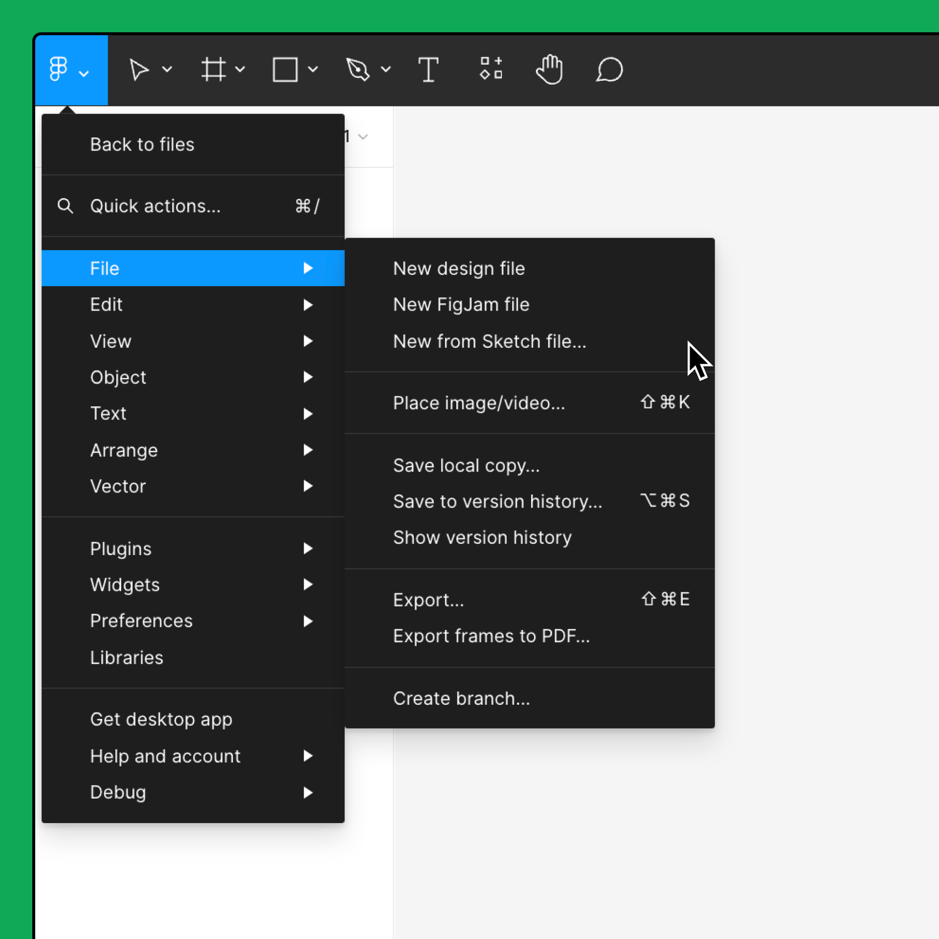

- Cliquez sur l'icône pour ouvrir le menu principal.
- Sélectionnez Fichier > Nouveau dans le fichier Sketch.
- Sélectionnez un .sketch et cliquez sur Ouvrir.
