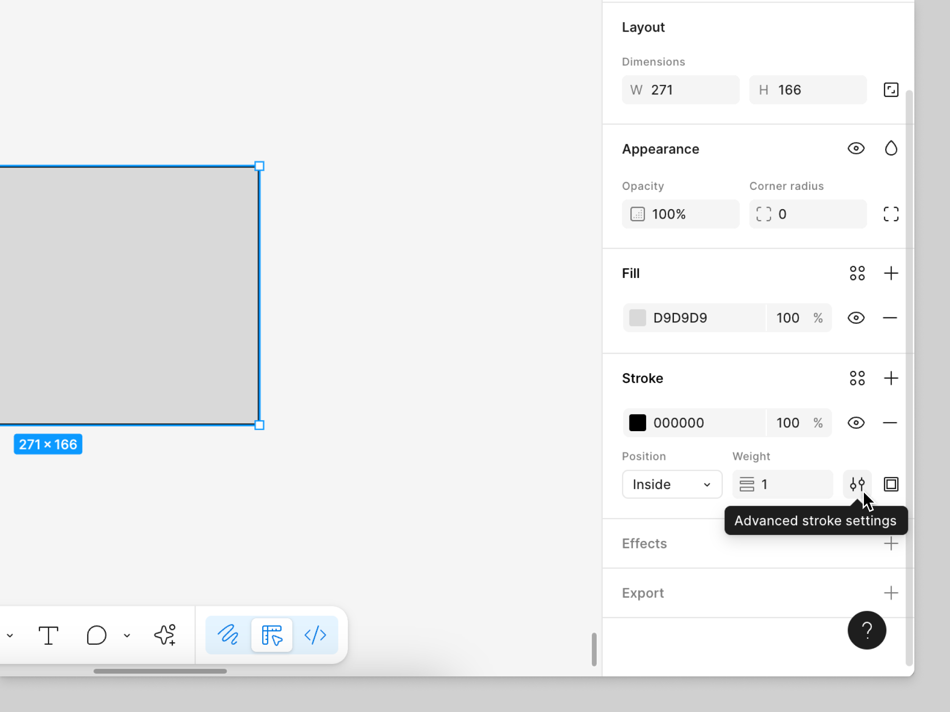

Vous pouvez utiliser les paramètres avancés de Stroke pour personnaliser davantage l'aspect d'un contour. Pour accéder à ces paramètres, allez dans la section Contours de la barre latérale droite et sélectionnez Advanced stroke settings (Paramètres avancé des tracés).
Tracés de base
Vous pouvez utiliser les paramètres de base du tracé pour créer un tracé en pointillés ou en tirets.
Remarque : Figma commence et termine chaque ligne en tirets par un demi-tiret. Vous pouvez utiliser l’option Contours du menu contextuel pour convertir le tracé en objet vectoriel. Cela vous permettra d'utiliser le mode d'édition d'objet pour supprimer ou prolonger le demi-tiret.

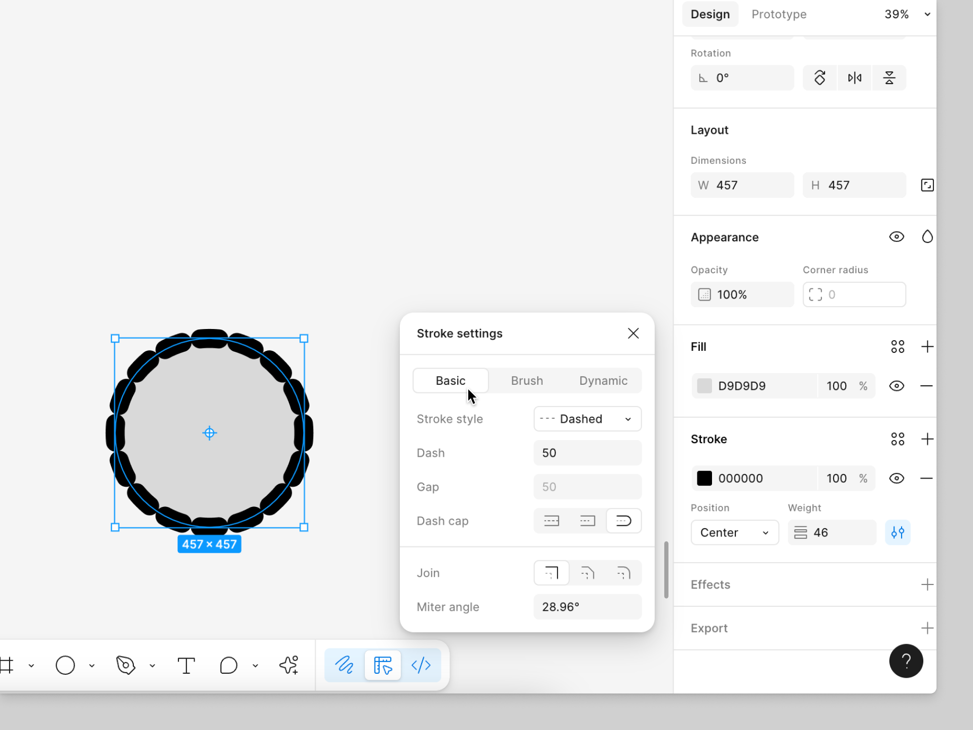

En tirets
Créer une ligne en tirets uniforme.
- Dans le panneau Contours, sélectionnez pour ouvrir le menu avancé de tracés.
 - Sélectionnez le style de tracé en Tirets
 - Saisissez la longueur souhaitée pour le Tiret, en pixels.
 - Entrez la longueur de l'écart entre les tirets, en pixels.
 - Choisissez le type de terminaison pour le tiret :
- Aucun
 - Arrondi
 - Carré
Pointillés
Créer une ligne en pointillés.
- Dans le panneau Stroke, utilisez la liste déroulante pour changer la position du tracé sur Center.
 - Sélectionnez pour ouvrir le menu avancé de tracés.
 - Saisissez une longueur de tiret de
1pixel. - Dans le paramètre extrémité du tiret, sélectionnez Arrondi.
 - Ajustez l'Écart entre les tirets selon vos besoins.

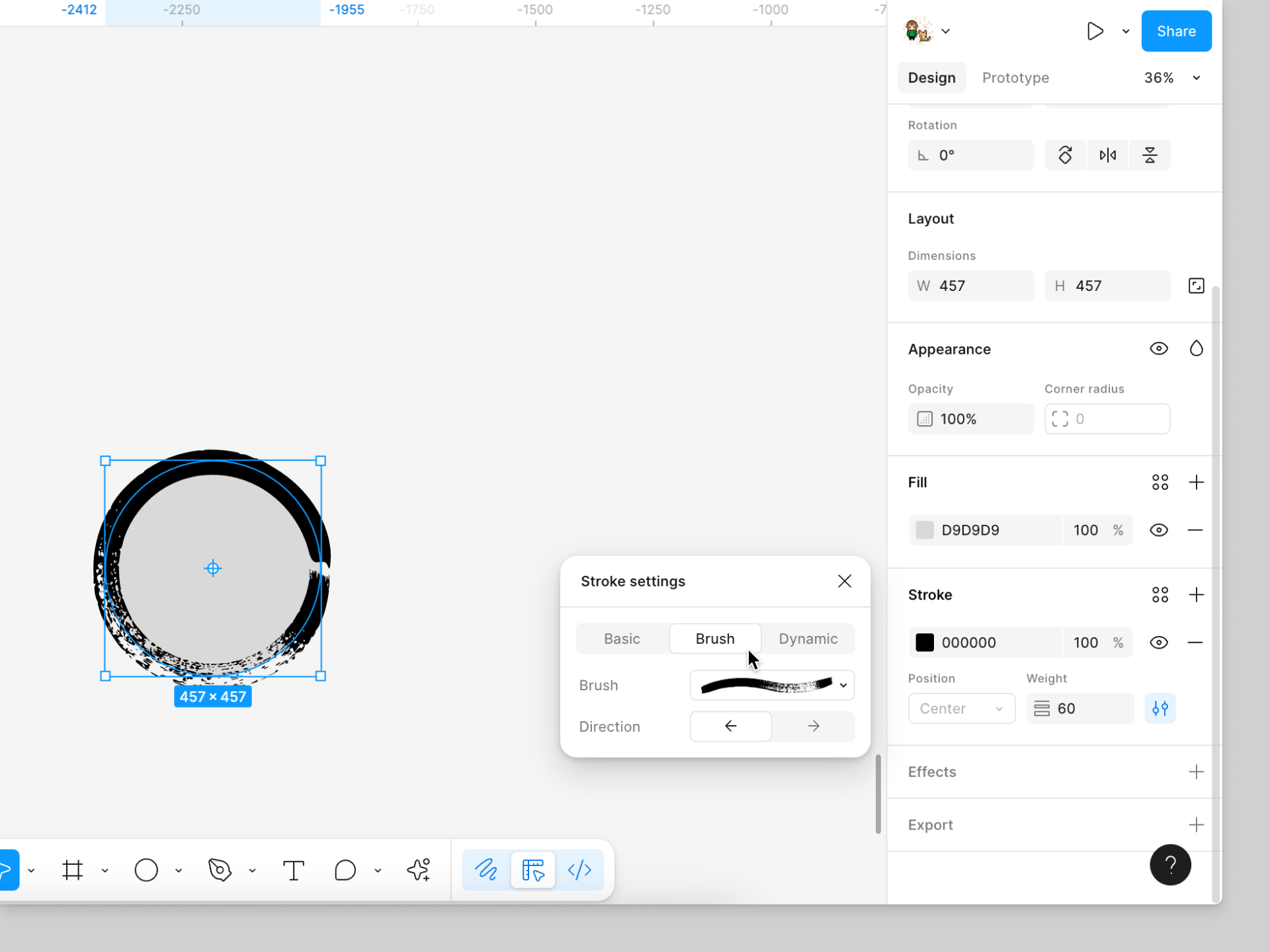

Trait de pinceau
Les contours confèrent à votre sélection un aspect organique, comme s'il était peint à la main. Utilisez l’onglet Pinceau dans les paramètres de contours avancés pour explorer les styles de pinceau disponibles, y compris les pinceaux personnalisés que vous avez créés. Passez votre curseur sur un style pour voir un aperçu de son apparence sur votre sélection. Une fois que vous avez appliqué un contour, vous pouvez utiliser le paramètre Direction pour déterminer dans quelle direction le contour se déroulera.
Remarque : les traits de pinceau ne peuvent être positionnés qu'au centre d'un tracé.

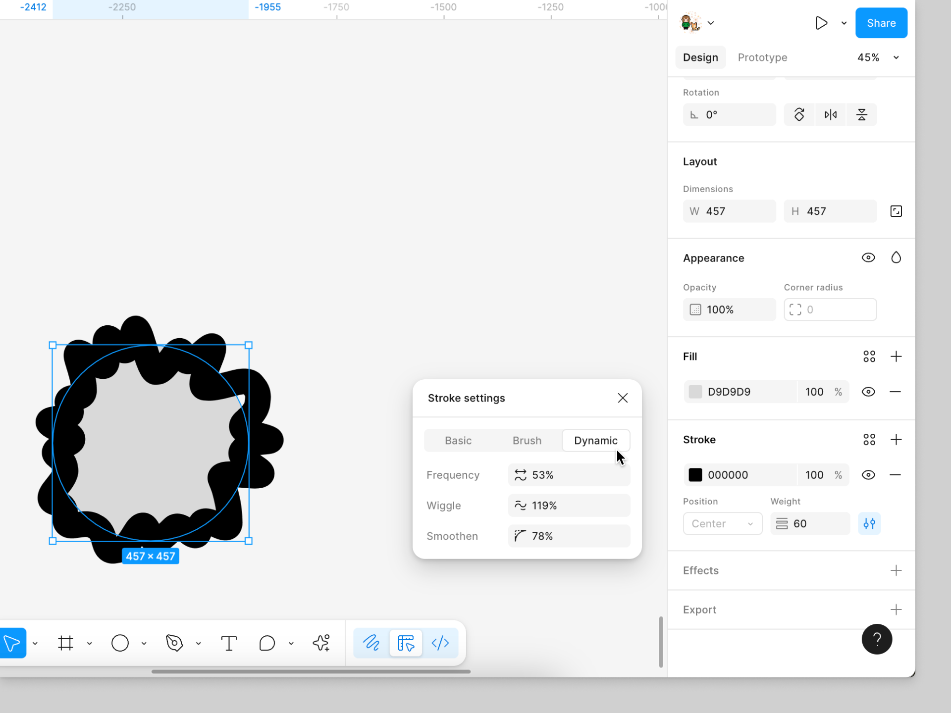

Tracé dynamique
Les tracés dynamiques confèrent au contour de votre sélection un aspect dessiné à la main et irrégulier. Vous pouvez utiliser les paramètres du Tracé dynamique pour configurer l’apparence du tracé :
- Fréquence : détermine le nombre de bosses sur le tracé
 - Ondulations : détermine la taille des bosses
 - Adoucir : détermine le degré d'irrégularité des bosses
Remarque : les tracés dynamiques ne peuvent être positionnés qu'au centre d'un tracé.
