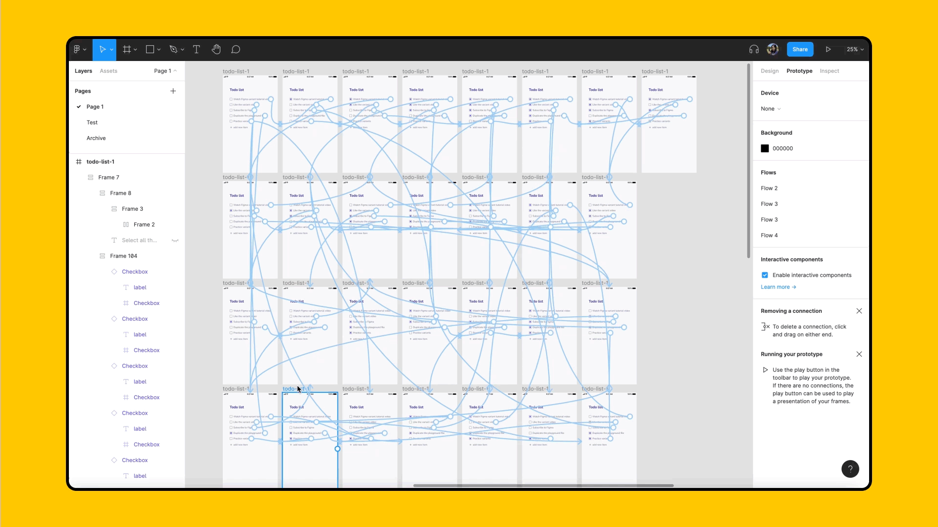

Avant les interactions de variante
Dans l'exemple ci-dessous, nous avons ajouté toutes les connexions possibles pour créer le prototype d'une frame comportant cinq cases à cocher. Sans les composants interactifs, nous devrions dupliquer 32 fois la même frame et créer 160 connexions entre elles afin de créer un prototype de chaque combinaison possible.

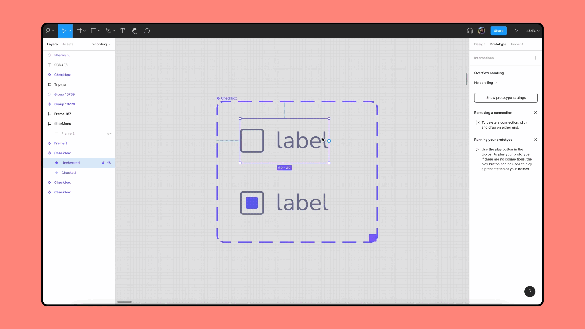

Avec les interactions de variante
Avec les composants interactifs, il suffit d'ajouter une instance de la case à cocher à un design pour que ses interactions de variante soient opérationnelles. Lorsque nous examinons le prototype, Figma bascule automatiquement entre les variantes cochées et non cochées.

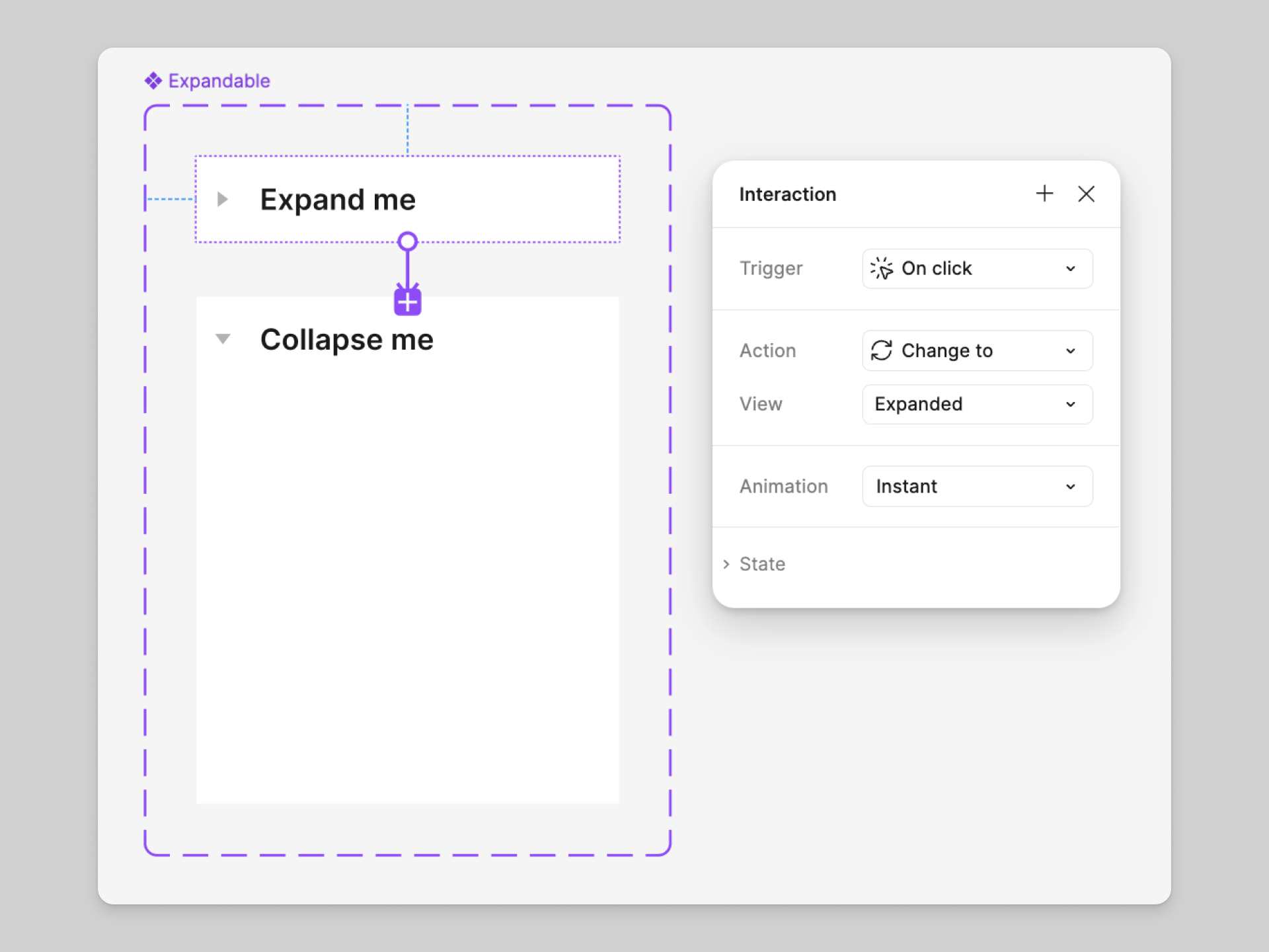

Créer des interactions de variante
Les composants interactifs s'accompagnent d'une nouvelle action applicable aux prototypes : Changer en.
- Accédez à l'onglet Prototype de la barre latérale droite.
- Cliquez sur le signe sur la frame du cadre de délimitation et faites-le glisser vers la variante de destination. Vous pouvez également cliquer sur le signe dans la section Interactions du panneau Prototype, définir l'action sur Changer en, puis sélectionner la variante de destination en utilisant le menu déroulant.
- Une fois la connexion établie, utilisez le panneau Interaction pour paramétrer le déclencheur et l'action.

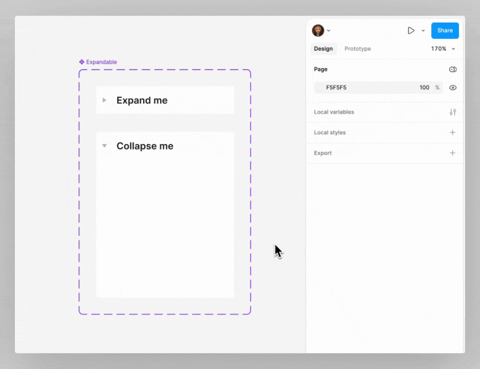

Vous pouvez également utiliser l'action Changer en sur une instance imbriquée pour changer la variante du composant parent. Dans l'exemple ci-dessous, une variante d'un ensemble de composants est imbriquée dans un autre ensemble de composants Extensible. Une interaction Changer en est placée sur l'instance imbriquée pour redéfinir le composant parent de sa variante Rétractée sur sa variante Déployée.

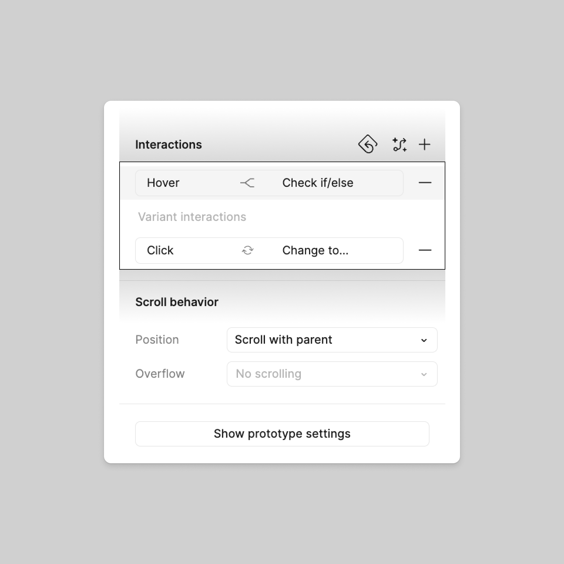

Lorsque vous concevez un prototype intégrant des composants interactifs, vous pouvez ajouter des interactions classiques en plus des interactions de variante.
Dans l'exemple ci-dessous, nous avons ajouté une interaction avec un déclencheur au survol en plus de l'interaction de variante déclenchée par un clic.

Afficher les interactions
Lorsque vous utilisez des composants interactifs, des sections Interactions et Interactions de variante s'affichent pour les interactions et les interactions de variante, respectivement, dans l'onglet Prototype de la barre latérale droite.
- Utilisez la section Interactions pour créer des animations et des interactions de prototype.
- Utilisez la section des interactions de variante, Interactions de variante, pour afficher les détails d'une interaction de variante.
