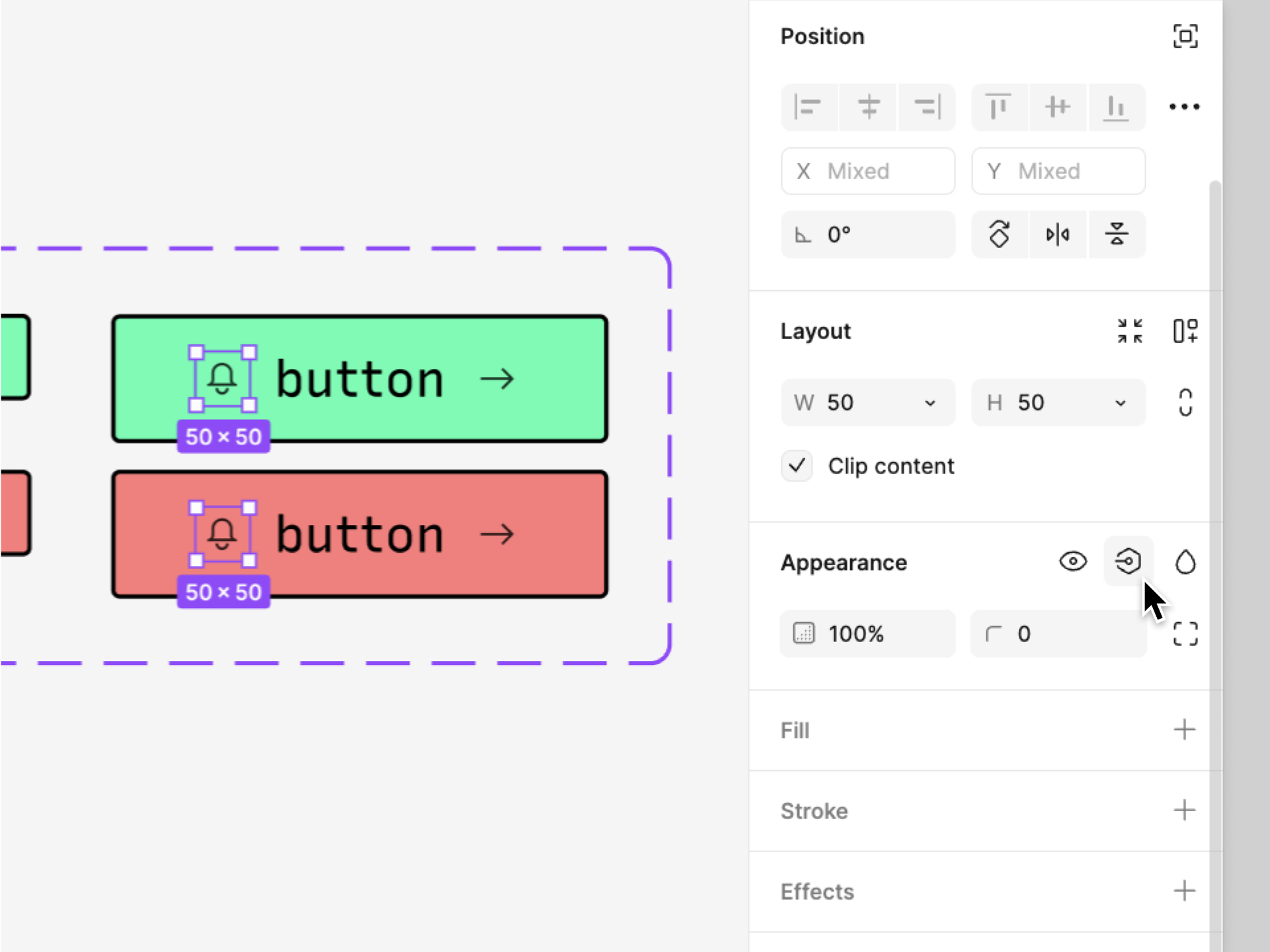

Appliquer une propriété booléenne à un composant
Attention : Avant d'appliquer des propriétés booléennes aux composants, il est important de prendre en compte tout besoin de composants interactifs ou de connexions de prototypage. Les flèches de prototypage doivent se connecter entre deux objets. Si vous connectez deux composants et les consolidez à l'aide de propriétés booléennes, les connexions de prototypage seront perdues.
Par exemple, une propriété booléenne est appliquée à une icône dans un composant bouton afin de représenter deux états : un bouton avec une icône et un sans. Il est impossible de définir une interaction entre les deux, car vous n'utilisez qu'un seul composant. Les interactions de prototype doivent se produire entre deux objets individuels.
- Sélectionnez un calque imbriqué dans un composant principal ou une variante principale.
- Si vous travaillez avec des variantes, vous pouvez cliquer sur pour activer l'édition multiple afin de modifier des objets correspondants et d'accélérer votre workflow. Découvrez comment modifier plusieurs variantes.
- Dans la barre latérale droite, recherchez la section Apparence et cliquez sur l'icône Appliquer la variable/propriété.
- Choisissez une propriété booléenne dans la liste. Une fois la propriété appliquée, un bouton violet apparaît avec le
nom de la propriétédans la barre latérale droite.

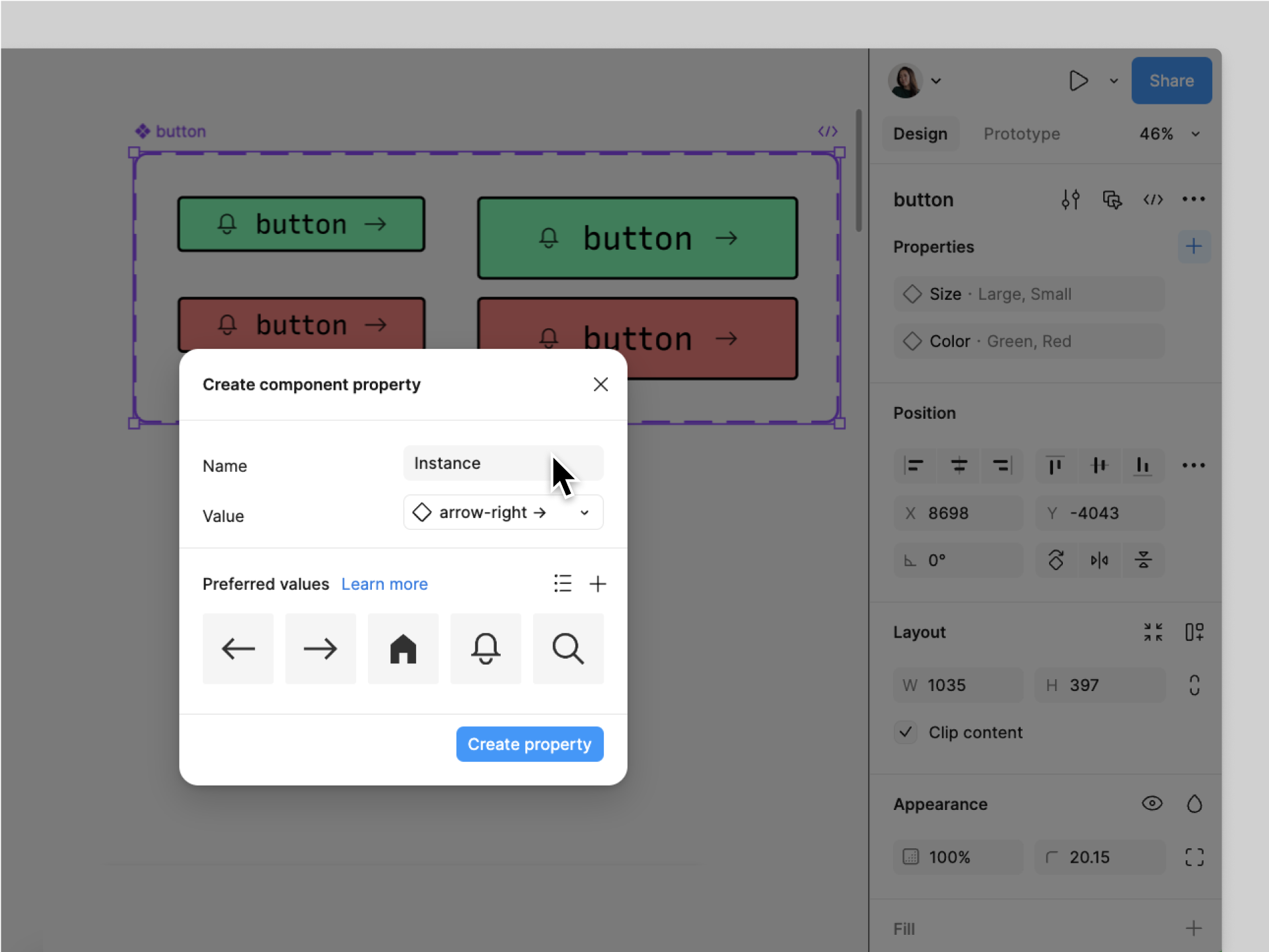

- Dans la barre latérale droite, cliquez sur la section Propriétés et sélectionnez Permutation d'instance dans le menu déroulant.
- Dans la fenêtre modale Créer une propriété du composant, utilisez les champs et les menus déroulants pour configurer la propriété.
- Donnez un nom à votre propriété en utilisant le champ de texte.
- Définissez la valeur par défaut en utilisant le menu déroulant pour sélectionner une instance parmi les composants créés dans le fichier ou parmi les bibliothèques ajoutées au fichier.
- Si vous le souhaitez, configurez des instances préférées afin que les autres utilisateurs sachent quels composants choisir lors de la permutation de l'instance.
- Cliquez sur Créer une propriété.

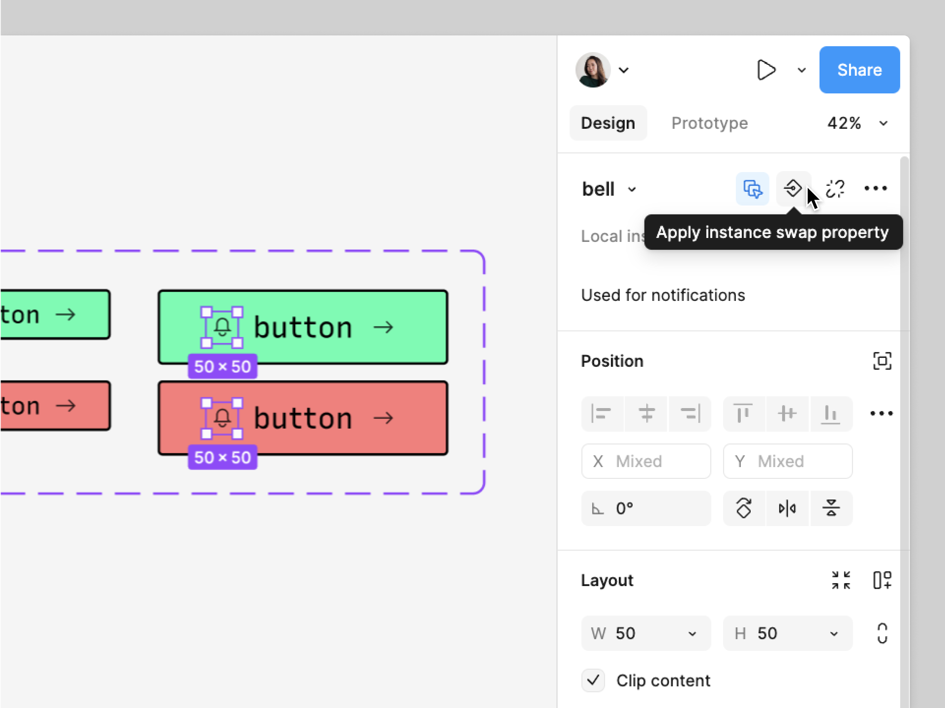

Appliquer une propriété de permutation d'instance à un composant
- Sélectionnez une instance imbriquée dans un composant principal ou une variante principale.
- En haut de la barre latérale droite, cliquez sur Appliquer la propriété de permutation d'instance.
- Choisissez une propriété d'instance dans la liste. Une fois la propriété appliquée, un bouton violet apparaît avec le

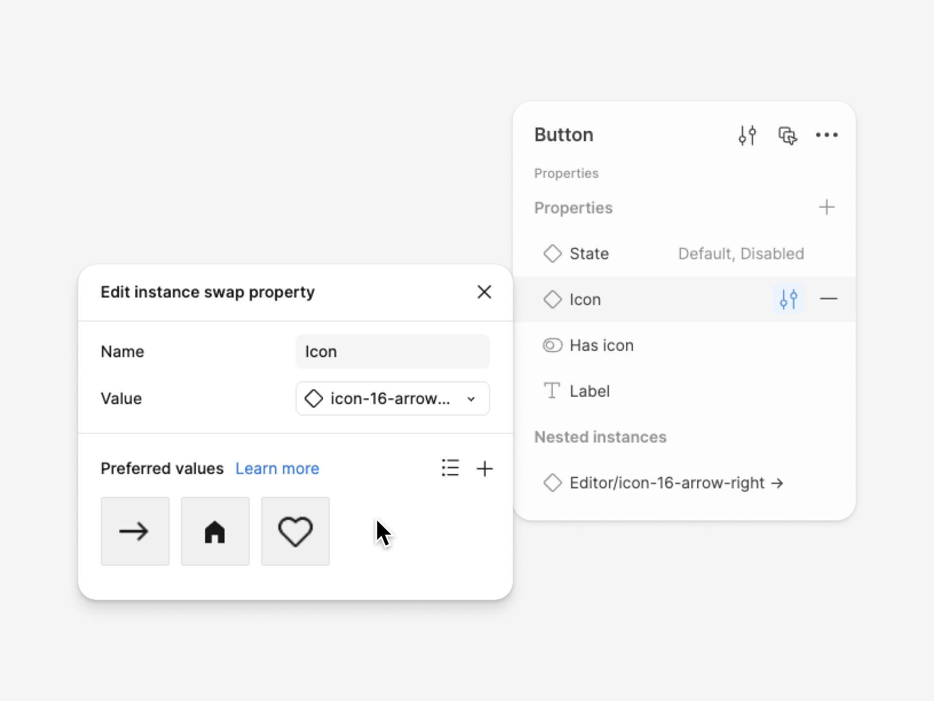

Choisir des valeurs préférées
Les valeurs préférées vous permettent de créer un ensemble intégré de composants dans lequel choisir les instances à permuter (via la propriété de permutation d'instances). Elles réduisent le temps de réflexion en communiquant quels composants spécifiques peuvent remplacer un composant existant.
Par exemple, vous créez un bouton d'icône avec une propriété de permutation d'instances pour indiquer que l'icône peut être permutée. Cependant, votre bibliothèque d'icônes contient plus de 100 icônes, mais seulement 8 d'entre elles doivent être utilisées à cet effet.
Afin de faciliter la recherche de ces 8 icônes et pour savoir laquelle peut être utilisée, vous les ajoutez en tant que valeurs préférées. Dorénavant, lorsque des concepteurs voudront permuter l'icône, ils auront une liste intégrée de ressources à utiliser.
Lorsque vous utilisez un composant avec une valeur préférée, une liste de valeurs préférées apparaît par défaut lorsque vous accédez au menu de propriété de permutation d'instances.
Remarque : si vous ne voulez pas utiliser une valeur préférée, cliquez sur la liste déroulante ou utilisez la barre de recherche au-dessus de la liste afin de trouver d'autres composants disponibles.
Pour ajouter des valeurs préférentielles à une instance :
- Commencez par modifier sa propriété de permutation d'instances existante ou créez-en une nouvelle.
- Dans les différentes fenêtres modales, cliquez sur dans la section Preferred values et cochez les cases en regard des instances que vous souhaitez inclure en tant que valeurs préférentielles.
Pour supprimer une valeur préférentielle, cliquez sur à côté de la valeur dans la section Preferred values de la fenêtre modale.

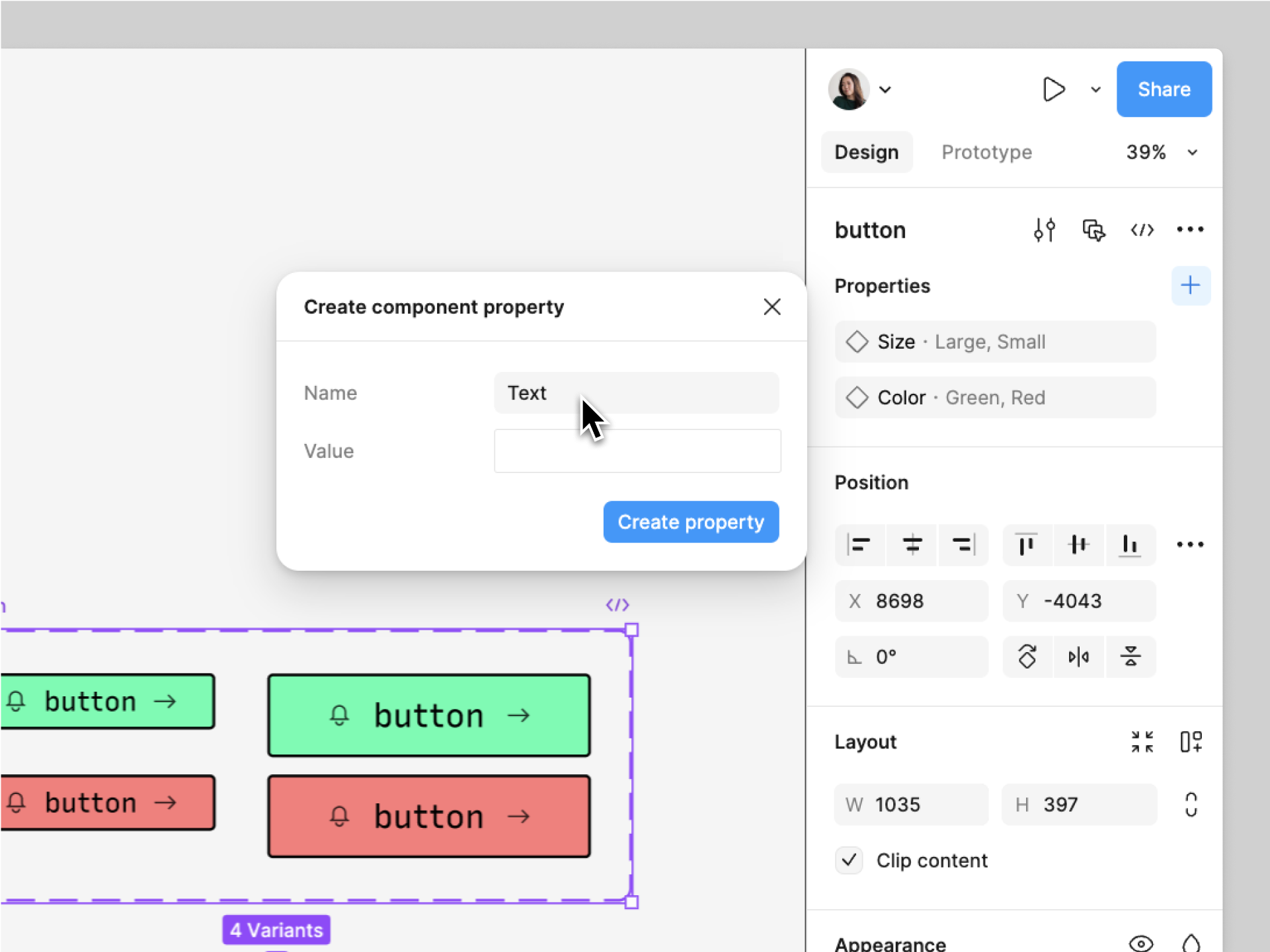

- Sélectionnez un composant principal ou un ensemble de composants.
- Cliquez sur Propriétés dans la section de la barre latérale droite et sélectionnez Texte dans le menu déroulant.
- Dans la fenêtre modale Créer une propriété du composant, utilisez les champs pour configurer la propriété.
- Définissez la chaîne de texte par défaut en utilisant le champ de texte valeur. Vous pouvez également cliquer sur Appliquer la variable pour appliquer une variable textuelle existante, si elle est disponible.

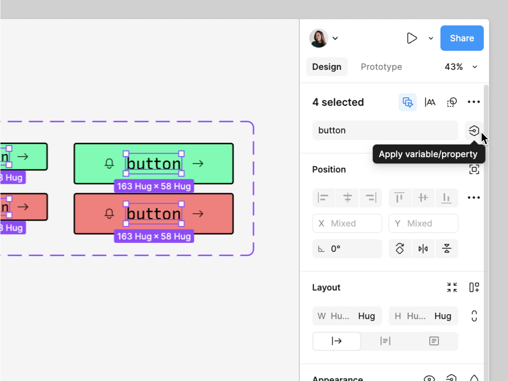

- Sélectionnez un calque de texte imbriqué dans un composant principal ou une variante principale.
- Dans la section Texte située en haut de la barre latérale droite, survolez le champ de texte et cliquez sur Appliquer la variable/propriété .
- Choisissez une propriété de texte dans la liste.
Astuce : Vous pouvez créer et appliquer une propriété de texte à partir de n'importe quel calque de texte imbriqué dans un composant principal ou une variante principale.
- Avec le calque de texte imbriqué sélectionné, recherchez le champ de texte dans la section Texte de la barre latérale droite.
- Survolez le champ de texte et cliquez sur Appliquer la variable/propriété.
- Dans le menu, cliquez sur Créer une variable/propriété.
- Dans le menu déroulant Créer, sélectionnez Propriété. Donnez ensuite un nom et une valeur par défaut à la propriété.
- Cliquez sur Créer une propriété. Une fois la propriété créée, elle est appliquée au calque sélectionné.

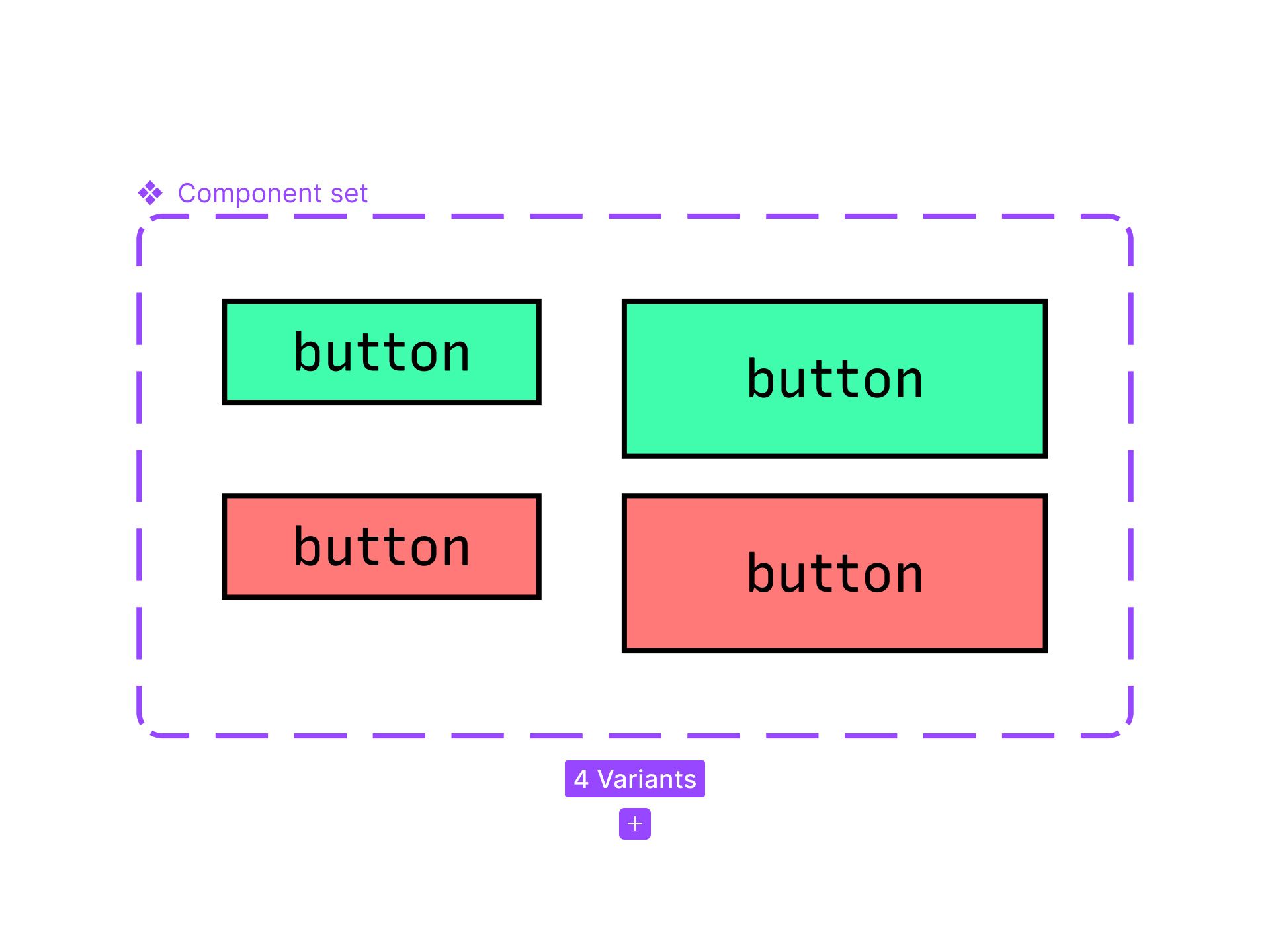

Dans l'exemple ci-dessous se trouve un ensemble de composants bouton avec quatre variantes. Il contient deux propriétés de variante, la taille et la couleur. Les valeurs de taille sont petite et grande, tandis que les valeurs de couleur sont verte et rouge.

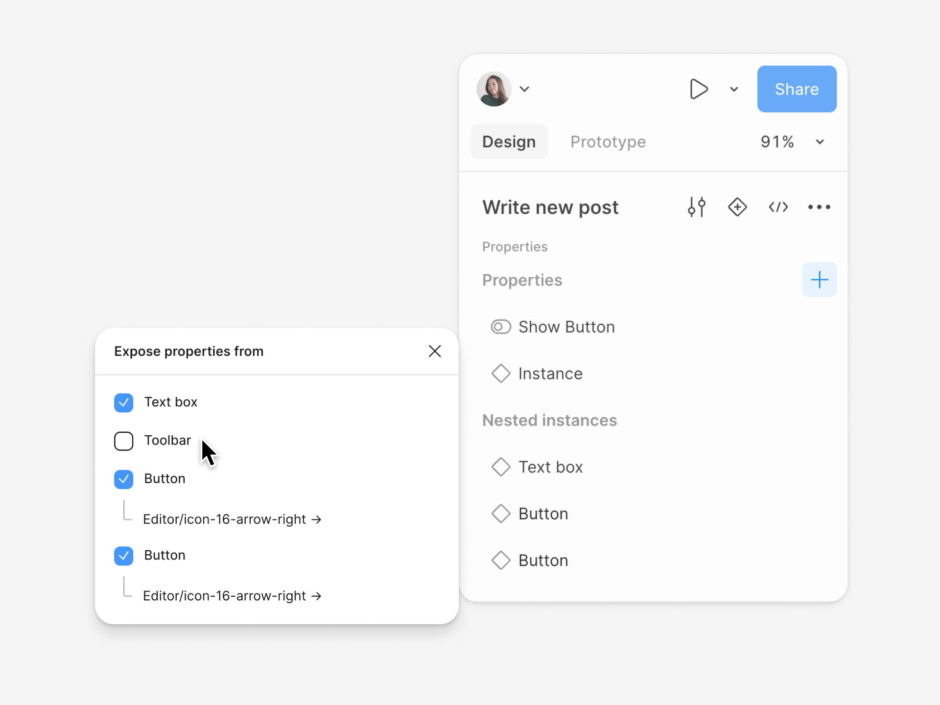

Exposer les instances imbriquées
Exposez des instances imbriquées spécifiques pour révéler leurs propriétés de composant ainsi que celles de l'instance de premier niveau. Cela permet aux utilisateurs de design system de découvrir les instances imbriquées et leurs propriétés de composant sans parcourir en profondeur les calques pour les trouver.

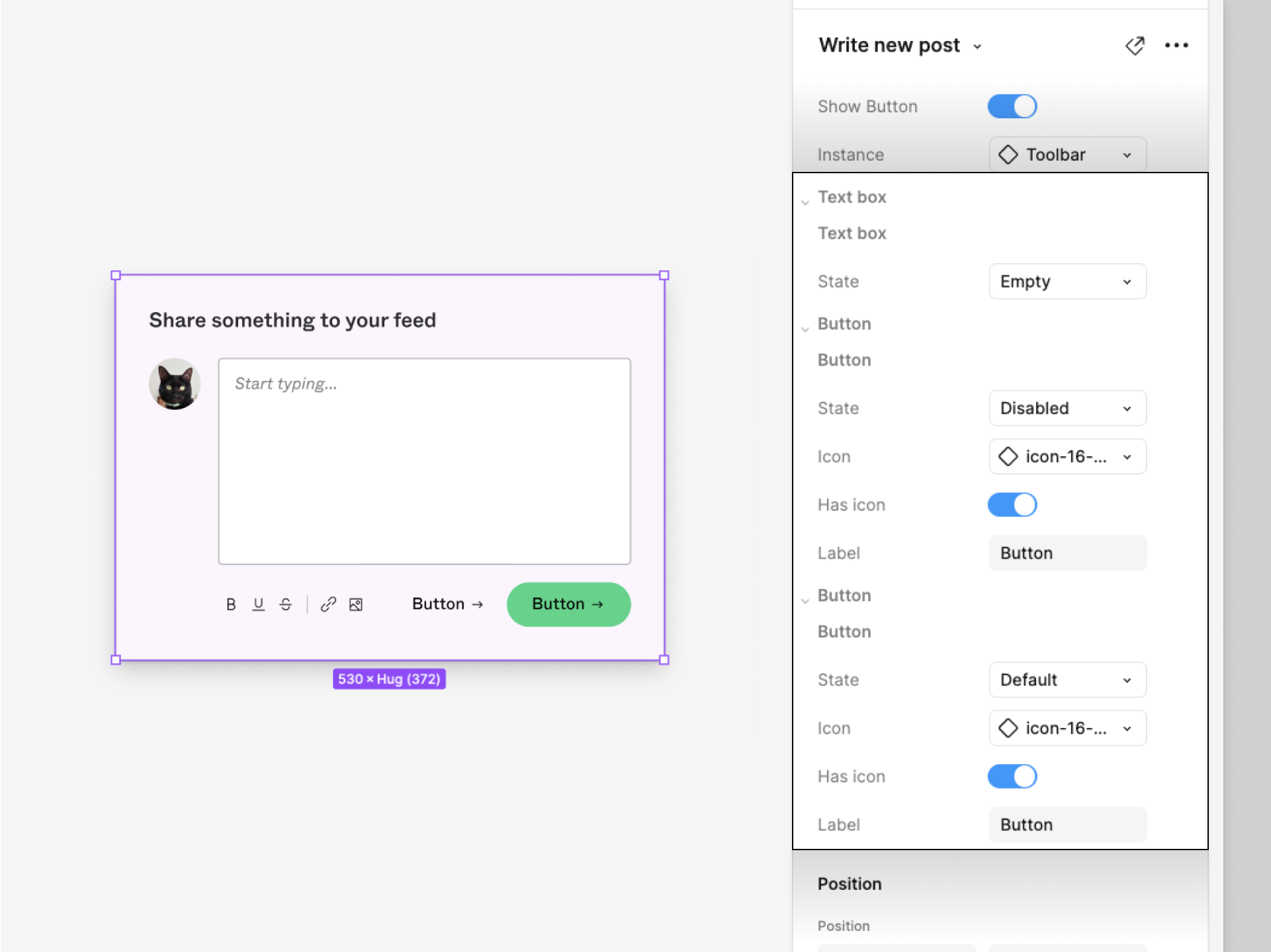

Par exemple, imaginez que vous créez un composant de carte de réseau social avec plusieurs composants imbriqués à l'intérieur (un avatar, un nom, des boutons, etc.). Vous souhaitez changer l'icône du bouton par défaut en une icône d'envoi et modifier son texte. Vous souhaitez également modifier l'état du bouton Annuler pour le désactiver.
Au lieu d'effectuer une sélection approfondie dans chaque calque pour trouver les commandes de propriétés des composants, l'exposition des instances imbriquées vous permet de cliquer uniquement sur le composant de niveau supérieur (dans ce cas, la carte de réseau social) et de modifier votre instance à partir d'un seul endroit.
Lorsque vous sélectionnez une instance de premier niveau avec des instances imbriquées exposées, une liste des propriétés de composants pour les instances de premier niveau et imbriquées apparaît dans le panneau de droite.
Lorsque vous passez votre souris sur une ligne de propriétés, une légère surbrillance violette apparaît autour de l'objet correspondant sur le canevas. Ainsi, vous savez ce que vous êtes en train de modifier.
Remarque : si vous avez une instance imbriquée exposée avec le paramètre de visibilité défini sur caché dans une propriété booléenne, toutes les propriétés de composant associées à l'instance sont aussi cachées.

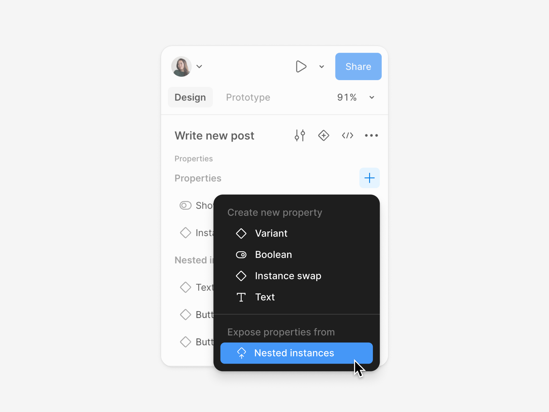

Choisir les instances imbriquées à exposer
Une fois qu'un composant principal ou un ensemble de composants est sélectionné, cliquez sur dans la section Properties du panneau de droite et choisissez Nested instances sous Expose properties from.
Remarque : l'option d'exposition des instances imbriquées n'est disponible que si un composant principal :
- possède déjà une instance imbriquée exposée, ou ;
- contient des instances imbriquées avec des propriétés de composant appliquées.
Si l'option Instances imbriquée n'est pas visible, essayez d'abord d'appliquer une propriété de composant à un composant imbriqué.
Depuis la fenêtre modale Expose nested instances, vérifiez les cases des instances que vous souhaitez exposer au premier niveau.
Une liste des instances imbriquées sélectionnées apparaît dans le panneau de droite.
Pour supprimer des instances imbriquées de la liste des instances exposées, survolez le nom de l'instance dans la liste et cliquez sur .

Valeurs
Pour modifier ou réorganiser les valeurs d'une propriété de variante :
- Sélectionnez l'ensemble de composants ou le composant principal.
- Cliquez sur à côté de la propriété de variante pour ouvrir la fenêtre modale de modification de la propriété.
- Modifier : dans la section Values, utilisez les champs de texte pour modifier ou mettre à jour les valeurs.
- Réorganiser : passez la souris sur une valeur pour afficher les poignées. Cliquez et faites glisser ces dernières pour réorganiser les valeurs.
