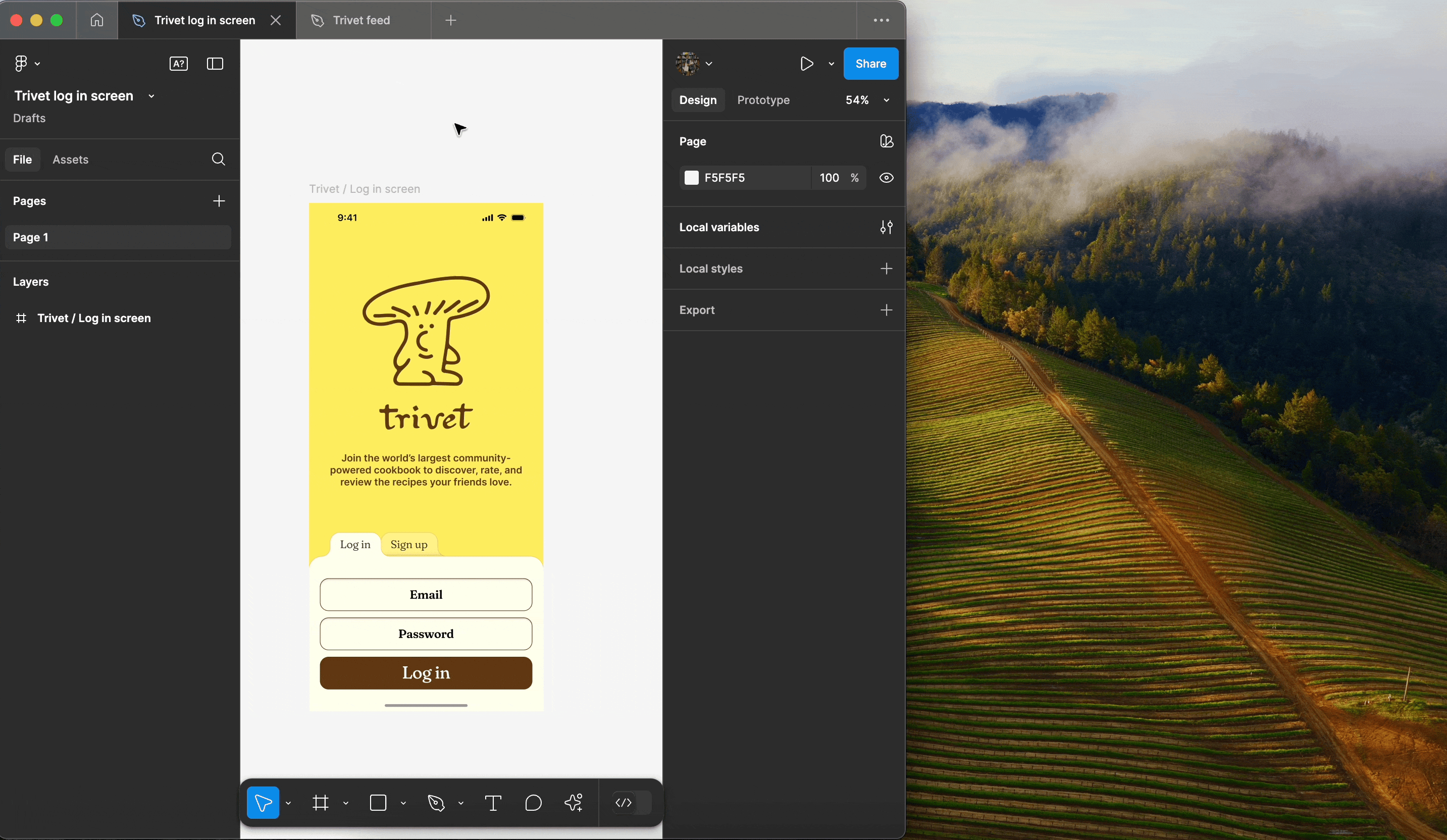

Lorsque vous ouvrez l'application de bureau Figma, le navigateur de fichiers apparaît, dans lequel vous pouvez explorer et consulter les brouillons, les équipes et les ressources de votre compte. En savoir plus sur le navigateur de fichiers et explorer votre compte.
En affichant la communauté par le biais de l'application de bureau, vous pouvez naviguer d'un écran à l'autre à l'aide des touches fléchées.

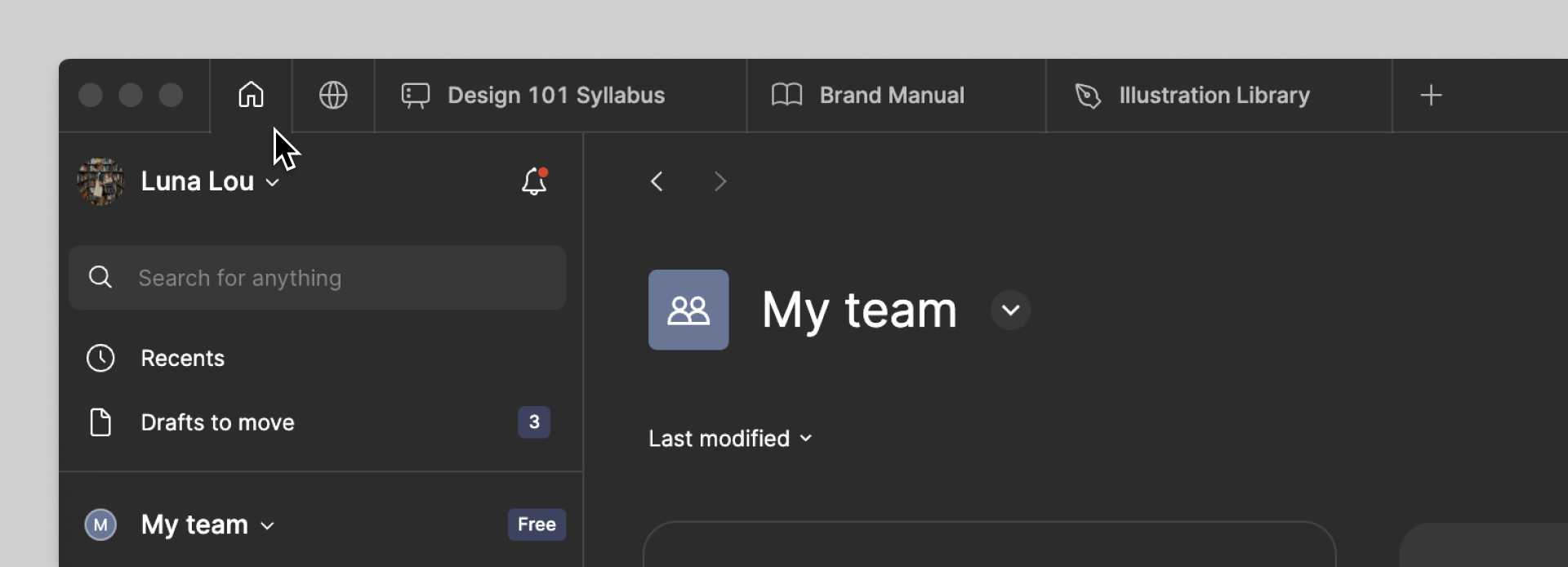

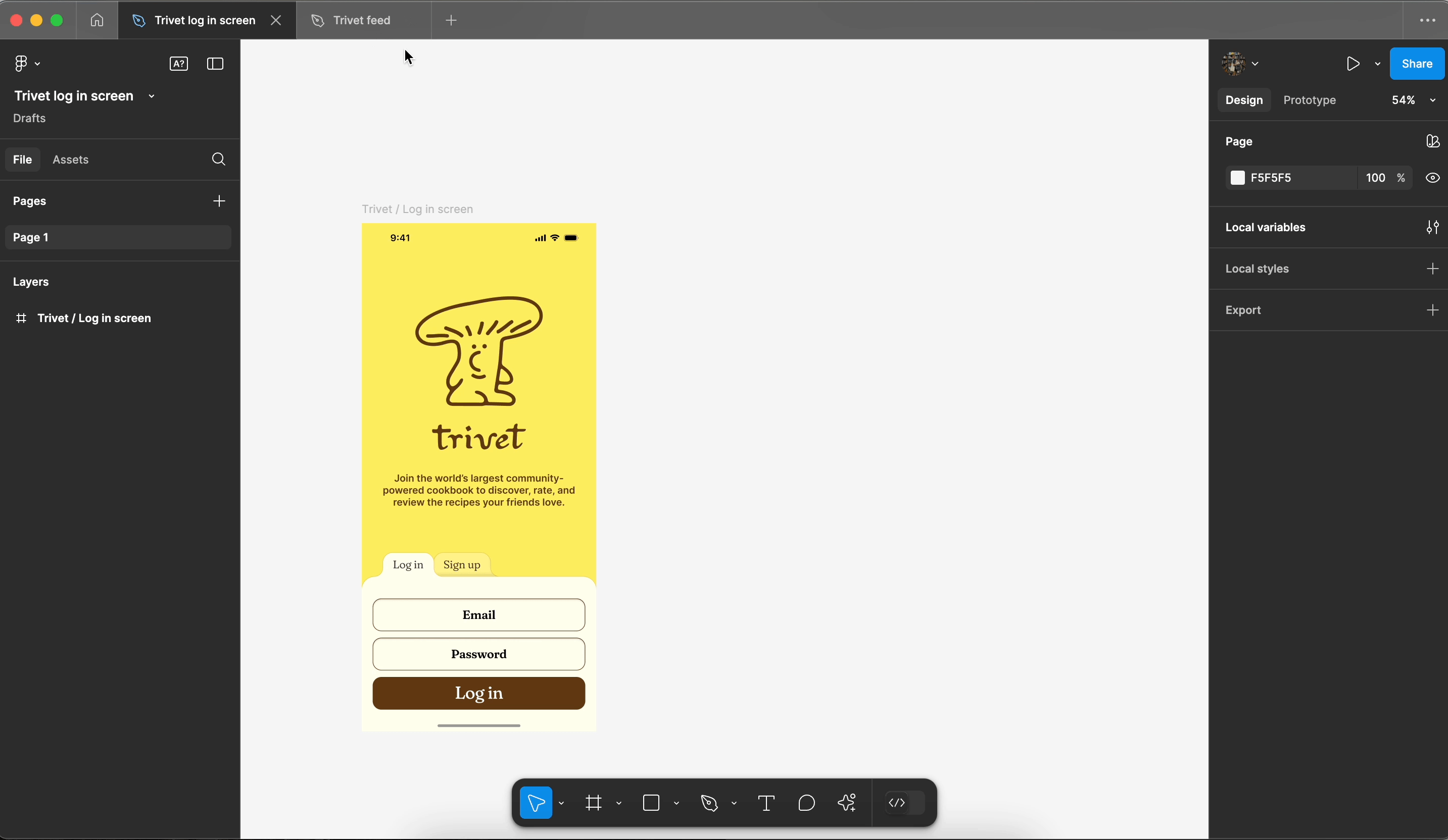

Afficher les fichiers et les prototypes
Visualiser un fichier ou un prototype ouvre un onglet dans la barre de navigation de l'application de bureau. Vous pouvez différencier les types de fichiers à l'aide des favicons par défaut figurant à côté du nom du fichier.
Les émojis dans les noms de fichiers sont pris en charge et sont utilisés dans l'onglet à la place de la favicon par défaut s'ils sont inclus au début du nom du fichier.
Astuce : Si plusieurs onglets sont ouverts, Figma vous en informe en utilisant le nom et la favicon de l'onglet lorsqu'un collaborateur vous mentionne ou se met en avant dans un fichier que vous ne consultez pas actuellement.

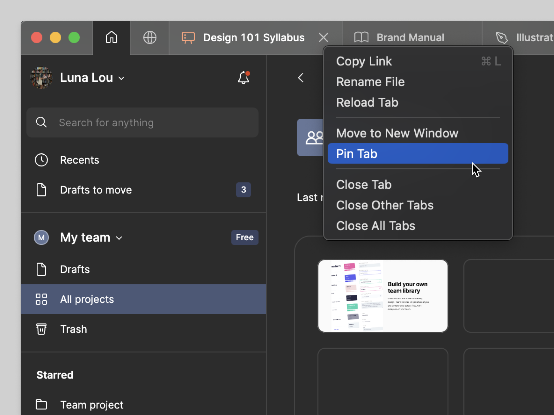

Gérer les onglets
Vous pouvez épingler un onglet à la barre de navigation en cliquant dessus avec le bouton droit de la souris et en sélectionnant Épingler l'onglet dans le menu. Une favicon indique l'onglet épinglé. Survolez ce dernier pour afficher le nom complet du fichier.
Pour détacher un onglet épinglé, cliquez dessus avec le bouton droit de la souris et sélectionnez Détacher l'onglet.
Le menu contextuel dispose d'options supplémentaires pour gérer vos onglets :
- Fermer les autres onglets : ferme les autres onglets à l'exception de l'onglet sélectionné, y compris les onglets épinglés.
- Fermer tous les onglets : ferme tous les onglets, y compris l'onglet sélectionné.

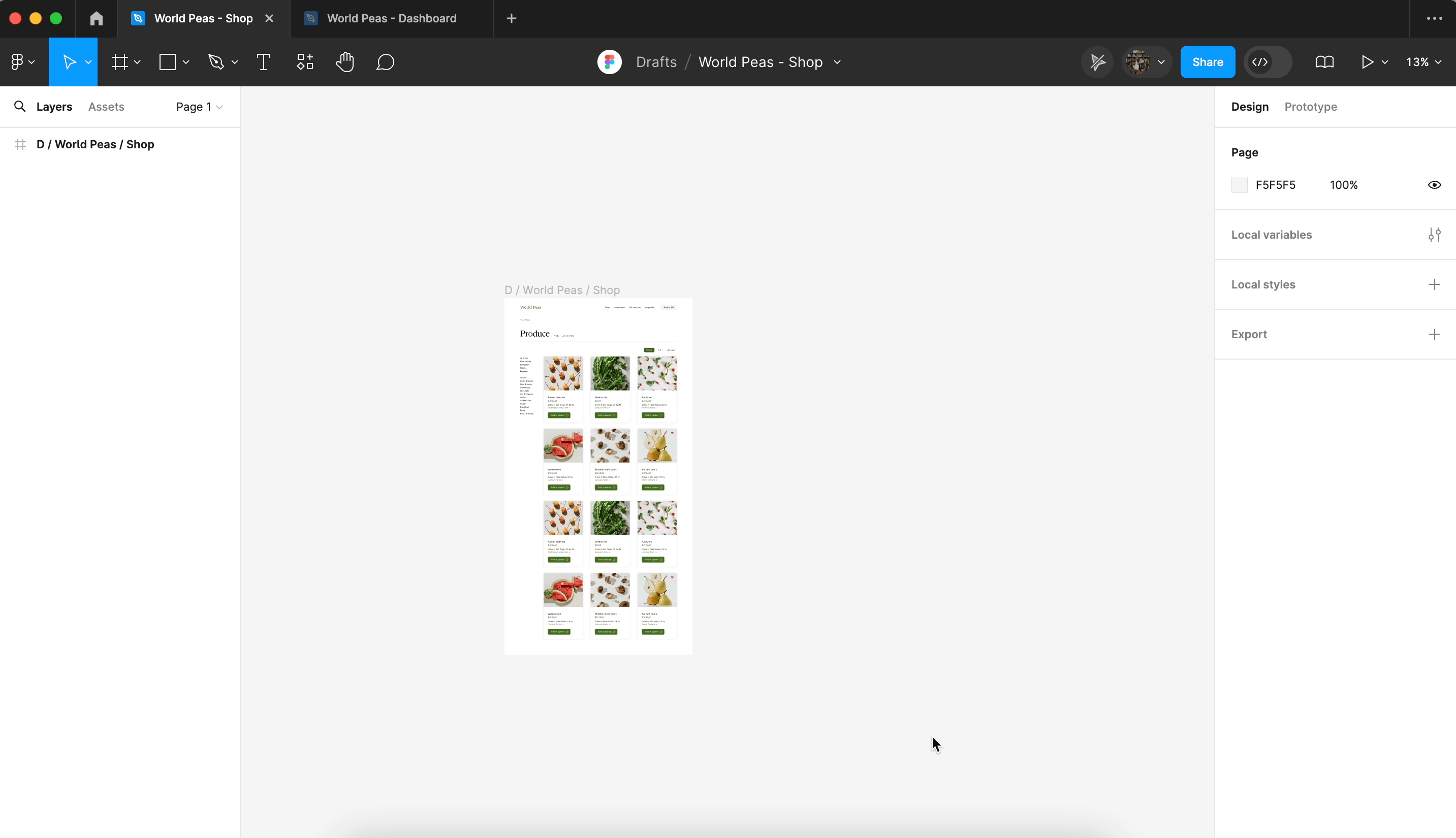

L'affichage fractionné des onglets vous permet de consulter deux fichiers dans la même fenêtre. Vous pouvez accéder à cette fonction avec deux fichiers différents ou avec deux instances du même fichier.
- Fractionner deux fichiers différents : cliquez sur un onglet et faites-le glisser de la barre de navigation vers la droite ou la gauche du plan de travail. Une zone bleue en surbrillance indique le côté sur lequel l'onglet se placera.
Fractionner le même fichier : cliquez avec le bouton droit de la souris sur l'onglet dans la barre de navigation et sélectionnez Ouvrir dans un onglet fractionné.
Remarque : Lorsqu'un même fichier est fractionné en deux onglets, une modification effectuée dans l'un apparaît automatiquement dans l'autre.
Avec un affichage fractionné des onglets, vous pouvez cliquer sur la poignée centrale et la faire glisser pour redimensionner les éléments fractionnés.
Pour quitter l'affichage fractionné, cliquez avec le bouton droit de la souris sur l'onglet dans la barre de navigation et sélectionnez Onglets séparés ou cliquez sur le X pour fermer l'un des onglets.

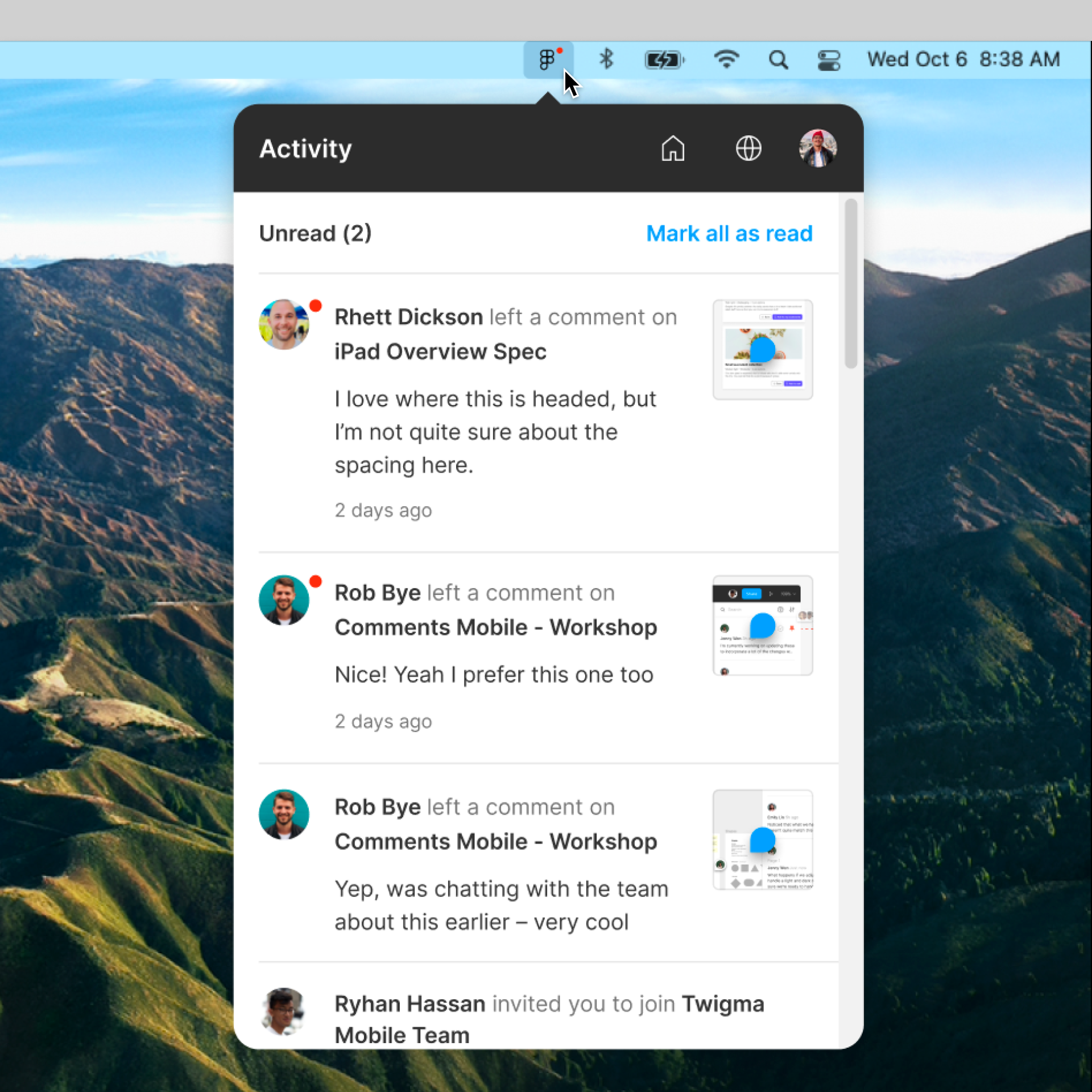

Notifications de bureau
Accédez à vos notifications Figma depuis la barre de menu sous Mac ou la barre d'état système sous Windows. Les notifications vous tiennent informé de vos fichiers Figma, de l'activité de la communauté, des commentaires et plus encore.
Disponible uniquement dans l'application de bureau.
