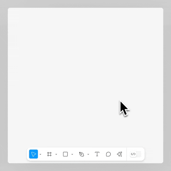

Barre d'outils et raccourci
- Cliquez sur Section dans la barre d'outils supérieure ou utilisez le raccourci clavier ⇧ Maj S.
- Cliquez sur la position désirée de la section afin de la déposer dans les canevas.
Vous pouvez également cliquer sur une section pour la déposer sur les objets dans lesquels vous souhaitez l'ajouter.

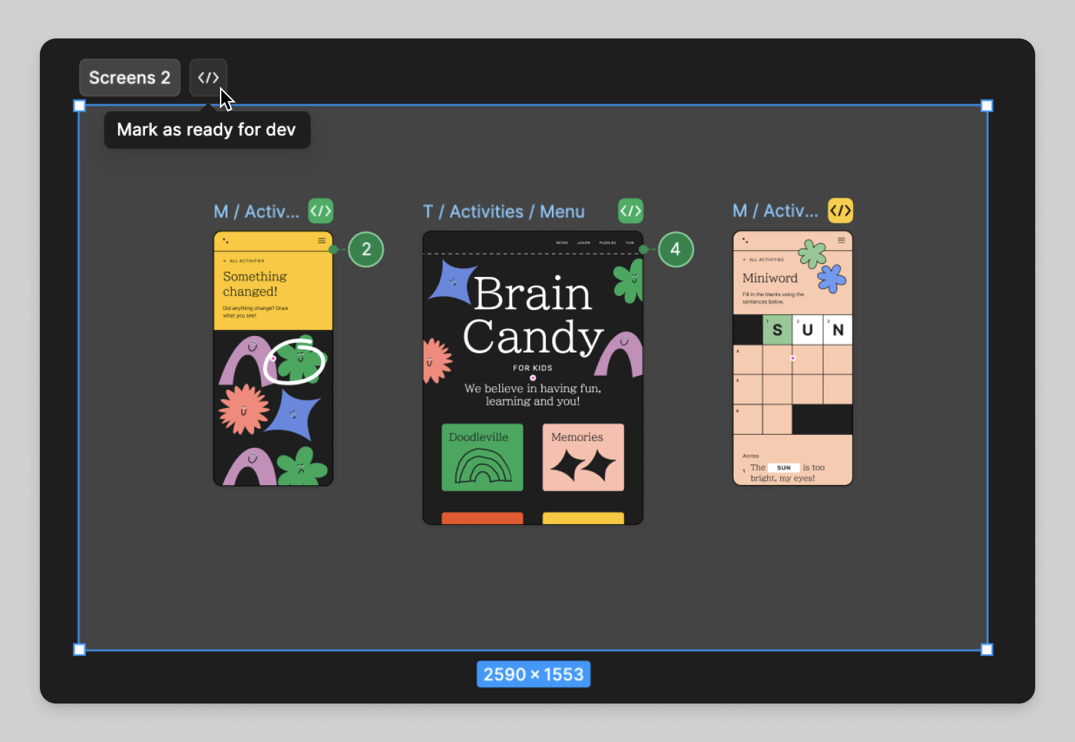

Marquer une section comme prête pour le développement
Une fois que le contenu d'une section est finalisé, vous pouvez marquer celle-ci comme prête pour le développement. Ainsi, vous facilitez le travail des développeurs en Dev Mode en leur signalant la section.
Pour marquer une section comme prête pour le développement :
- Sélectionnez la section.
- Cliquez sur Mark as ready for dev.

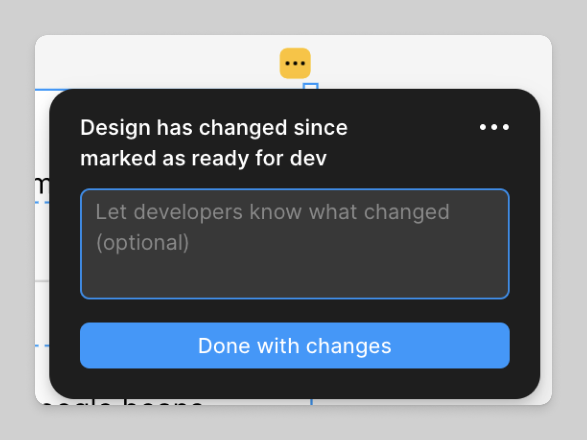

- Pour ne plus marquer une section comme prête pour le développement, cliquez sur le menu à trois points de l'étiquette Ready for dev et sélectionnez Remove ready status.
Remarque : marquer une section comme prête pour le développement n'empêche pas de modifier son contenu.

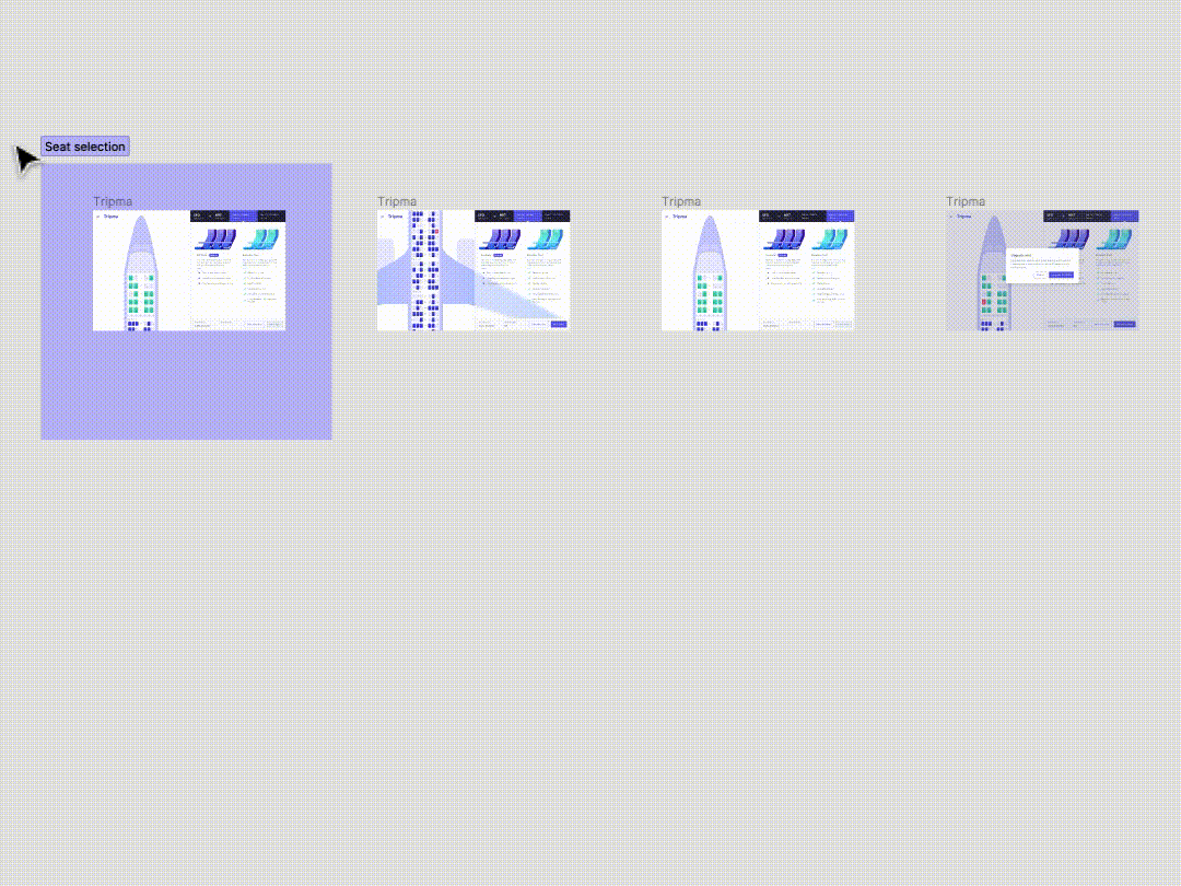

Prototypes et sections
Dans les prototypes, les sections permettent de connecter les flux entre différentes parties du design.
Lorsque vous créez une connexion à une section, Figma mémorise le dernier cadre consulté dans cette section et y revient automatiquement.
