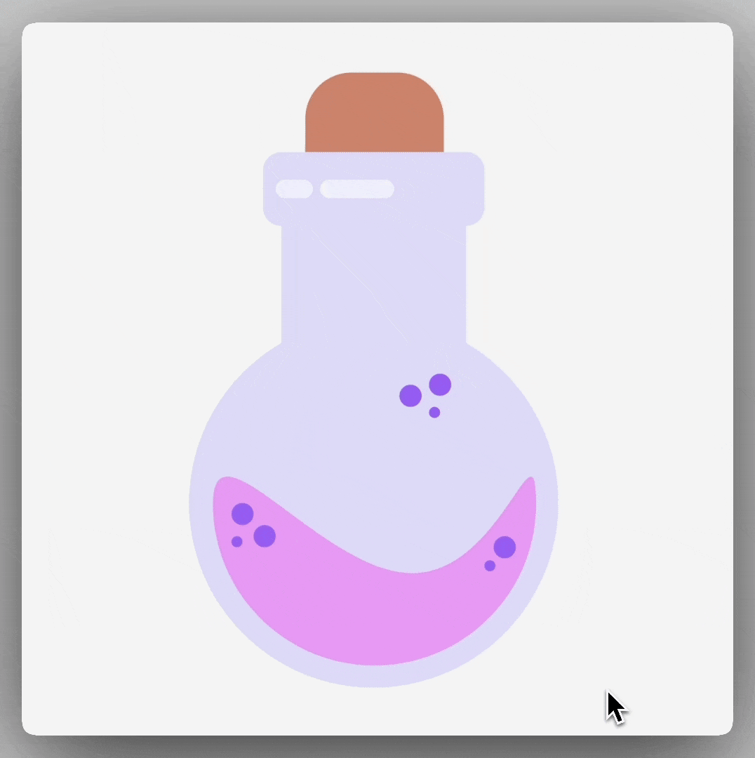

단계별로 따라 하면 최종 일러스트 다음과 비슷하게 보일 것입니다.

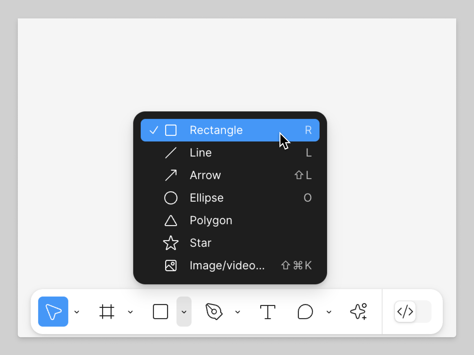

도형 추가
도형 도구는 도구 모음에 위치해 있습니다. 다른 도형 옵션을 표시하려면 화살표를 클릭하세요.
타원 하나와 직사각형 두 개를 캔버스에 추가합니다.
- 타원 추가: 타원 도구를 선택하거나 [O]를 누른 후 캔버스 클릭
- 직사각형 추가: 직사각형 도구를 선택하거나 [R]을 누른 후 캔버스 클릭

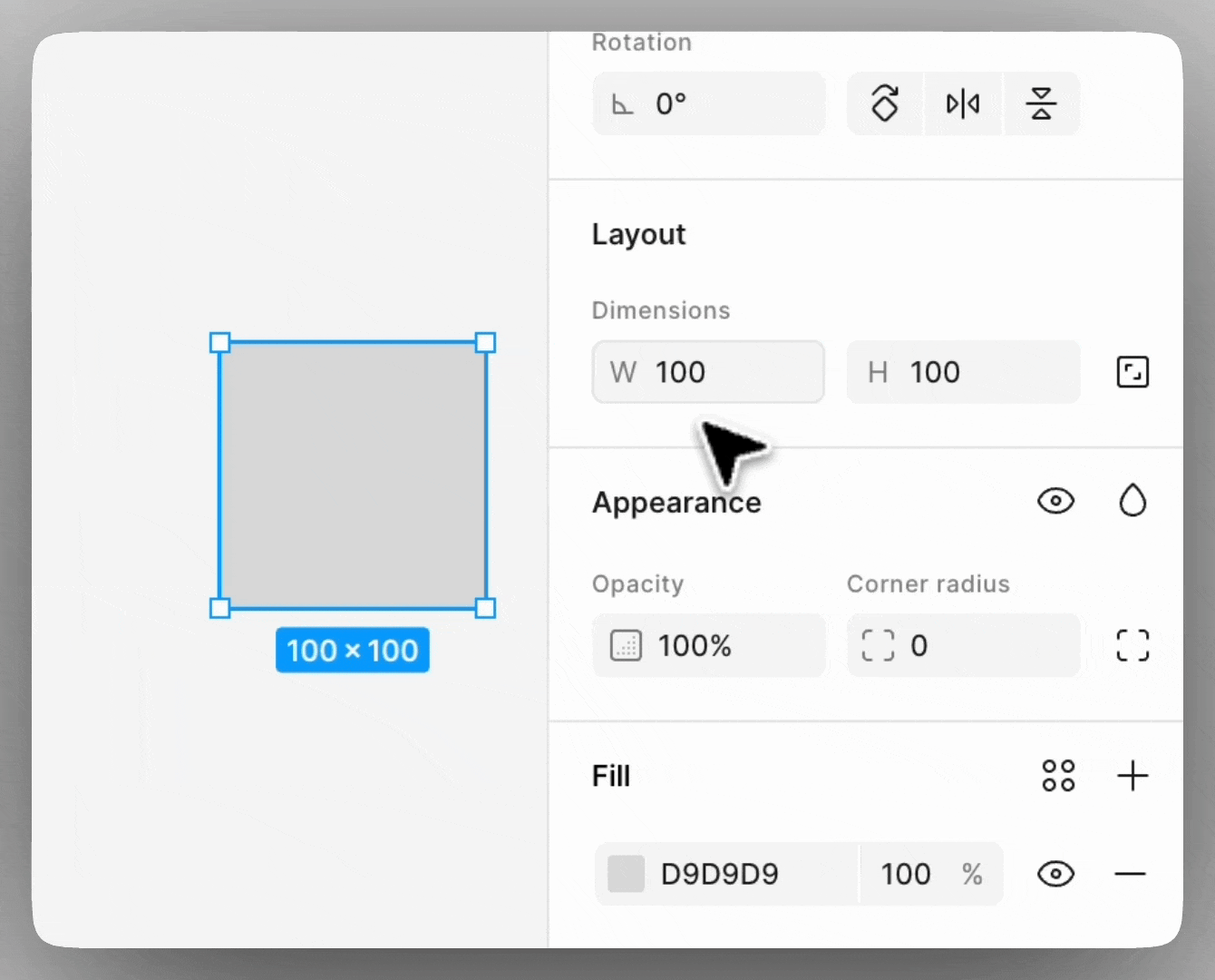

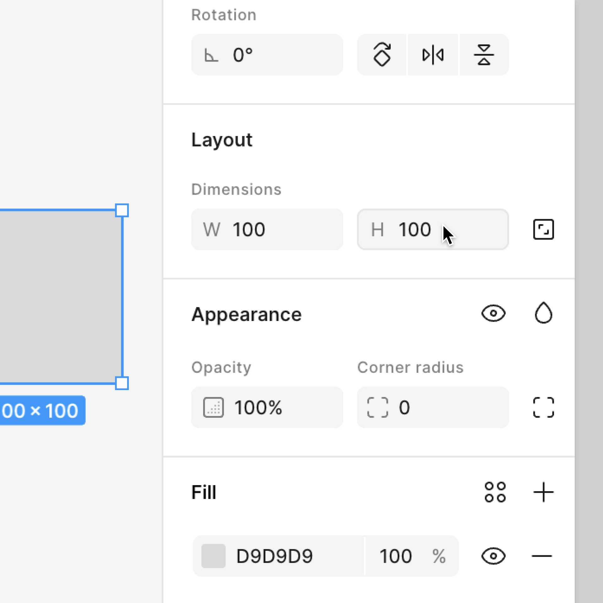

도형 크기 조정
이제 구성 요소가 준비되었으니 크기를 조정할 시간입니다. 개체의 크기는 핸들을 선택하고 커서를 드래그하거나, 디자인 패널에서 너비 및 높이 필드에 원하는 치수를 입력하여 조정할 수 있습니다.
그중 하나를 사용하여 다음 치수로 도형의 크기를 조정합니다.
- 타원: 너비 200 x 높이 200
- 직사각형 1: 너비 100 x 높이 100
- 직사각형 2: 너비 120 x 높이 40

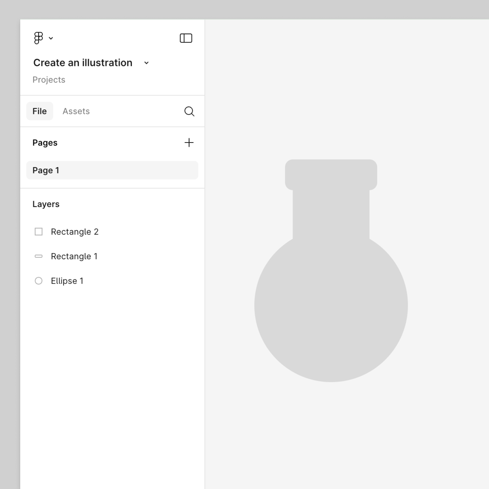

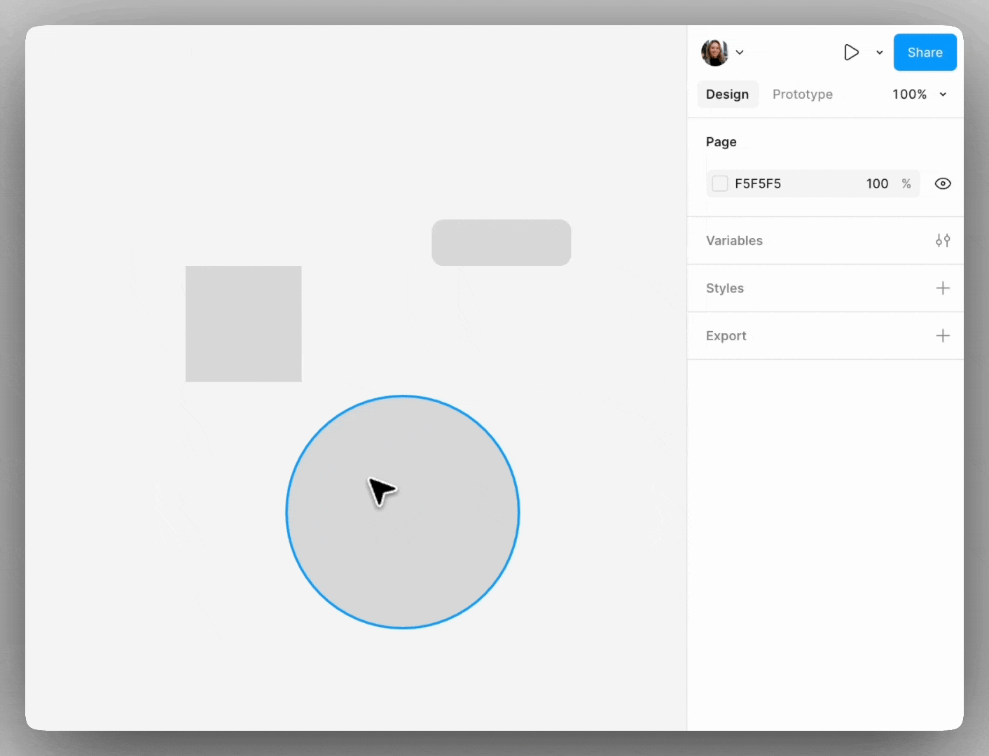

도형 정렬
이제 도형이 준비되었으니, 병처럼 보이게 정렬해야 합니다. 도형을 클릭하고 드래그하여 캔버스에서 이동시킵니다. 개체를 이동할 때, 빨간색 안내선이 나타나는 것을 볼 수 있습니다. 이것은 개체를 캔버스의 다른 개체와 정렬하는 데 도움을 줍니다.
팁: 도형을 배치한 후 모든 도형을 선택하고 디스플레이 탭의 가로 가운데 정렬 설정을 사용하여 모든 것이 중앙에 잘 위치하도록 합니다.
다음과 유사하게 보이도록 도형을 정렬하세요.

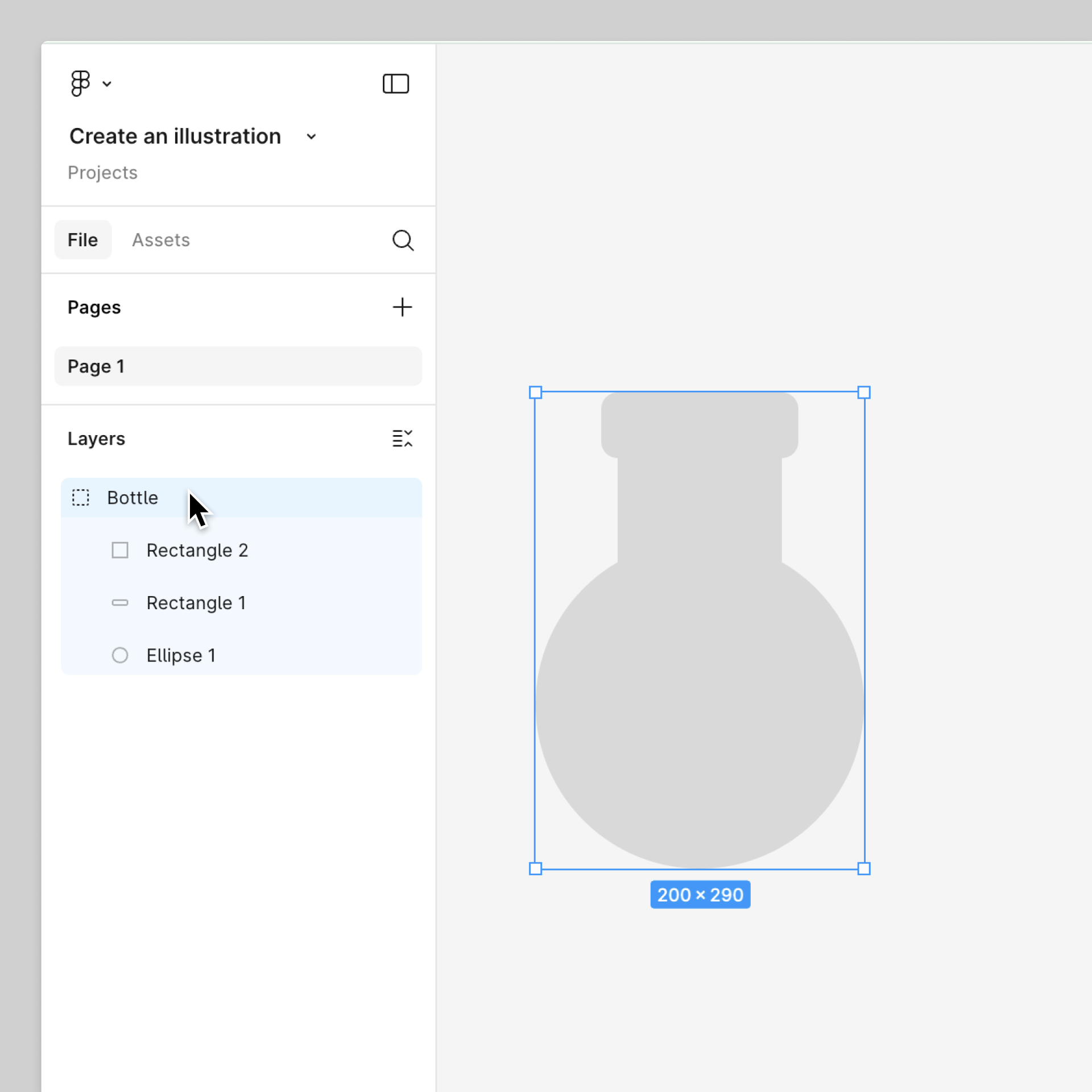

도형 그룹화
병이 멋져 보이네요. 계속하기 전에 정리해 봅시다. 왼쪽 사이드바의 레이어 패널을 보면 각 도형이 각각의 레이어에 있는 것을 확인할 수 있습니다.
이 레이어들을 함께 그룹화하여 간편하게 만들 수 있습니다. 그룹을 사용하면 레이어들을 결합하여 단일 개체처럼 취급할 수 있게 됩니다.
여러 레이어를 그룹화하려면 레이어를 선택하고 다음 바로가기를 사용하세요.
- macOS: Command + G
- Windows: Control + G
왼쪽 사이드바의 레이어 패널에는 이제 'Group 1'이라는 이름의 레이어 하나만 표시됩니다. Figma에서 정리된 상태를 유지하기 위해 레이어에 이름을 지정하는 것도 좋은 방법입니다. 레이어를 두 번 클릭하고 이름을 “Bottle”로 바꿉니다.

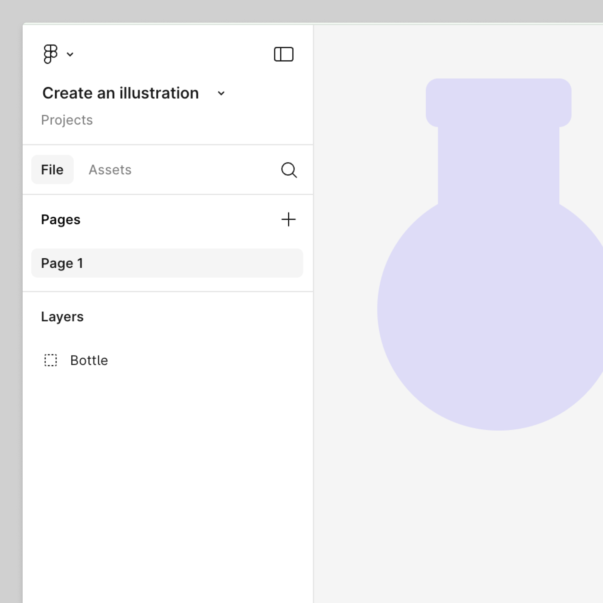

색상 추가

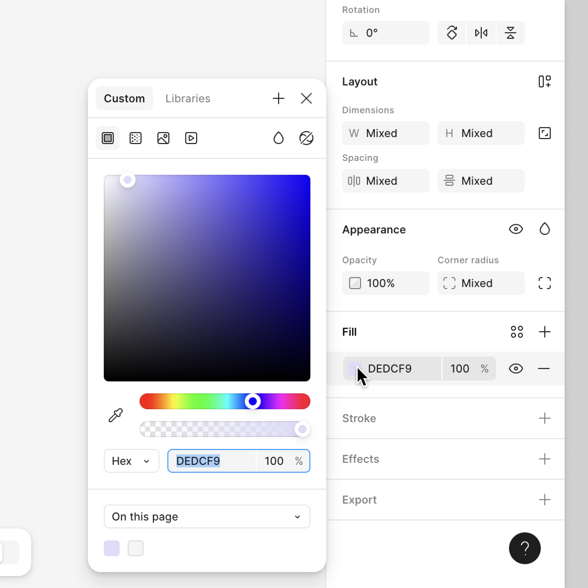

병에 색상을 넣어보겠습니다. 병을 선택하고 오른쪽 사이드바의 채우기 설정을 클릭하여 색상 선택기를 엽니다. 이 튜토리얼에서는 색상 코드 #DEDCF9를 사용하겠습니다. 채우기 필드에 코드를 입력하거나 색상 선택기를 사용하여 다른 색상을 선택할 수 있습니다.
채우기 색상을 변경했으면 이 레이어를 잠글 차례입니다. 레이어를 잠그면 개체가 잘못 이동되거나 수정되는 것을 방지할 수 있습니다. 이 레이어를 잠그려면, 병 도형을 선택하고 왼쪽 사이드바에서 잠금 아이콘을 클릭하세요. 레이어의 잠금을 해제하려면, 잠금 해제 아이콘을 클릭하세요.
병이 완성되었습니다. 이제 마법 물약으로 채울 시간입니다.
확인: 파일이 다음과 비슷해 보이나요?

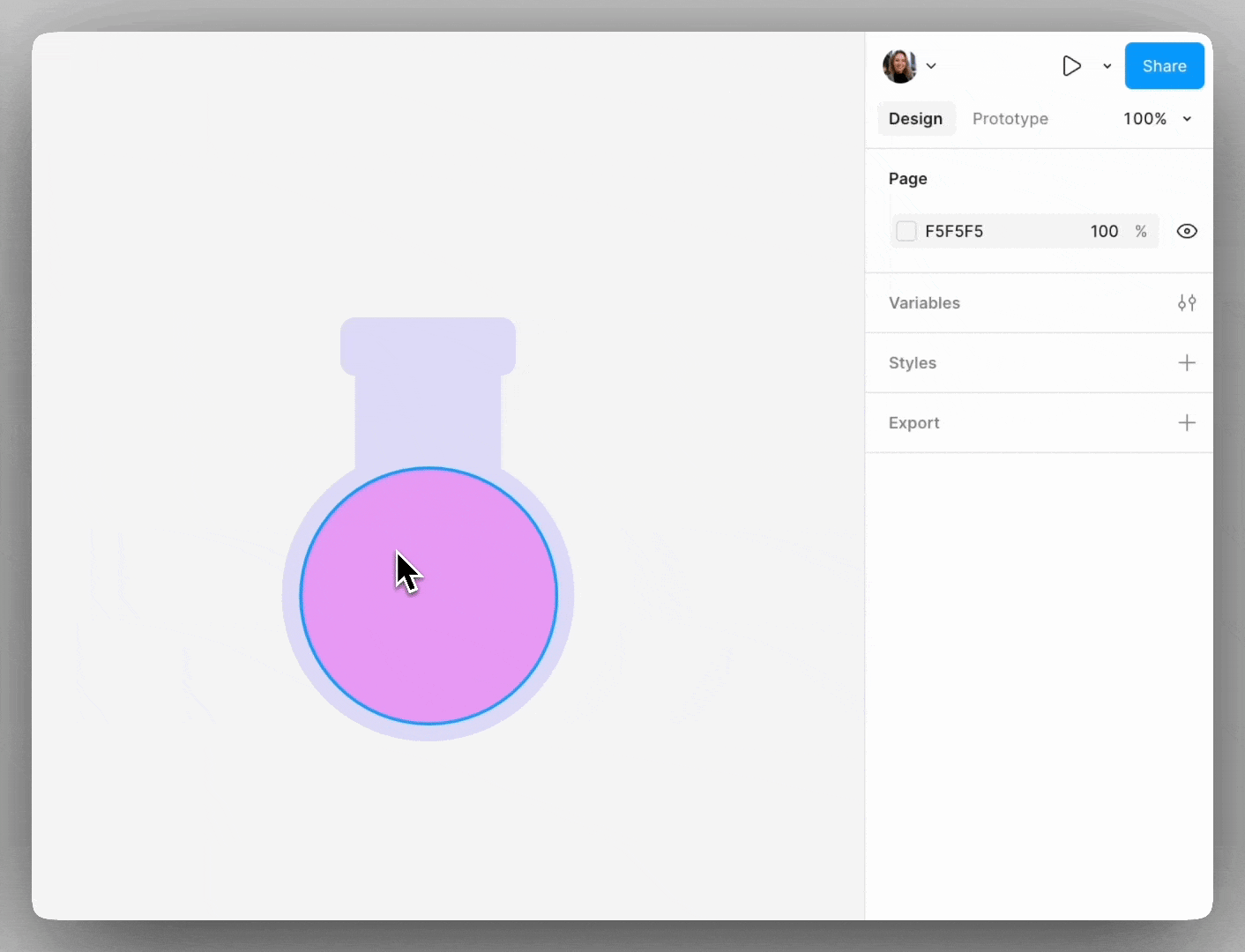

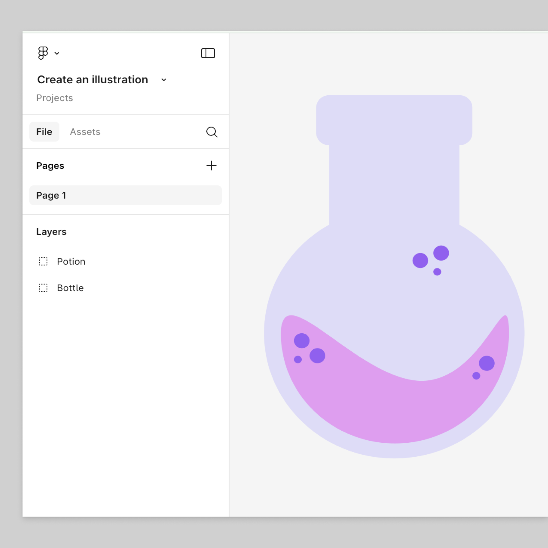

타원 추가
타원 도구를 사용하여 캔버스에 타원을 추가하고 크기를 175 x 175로 조정합니다.
타원을 병 도형 위로 드래그하고 빨간색 안내선을 사용하여 정렬하세요. 지난 섹션에서 병 색상을 변경한 것처럼 타원의 채우기 색상을 변경하세요. 이 프로젝트에서는 색상 코드 #E99BF4를 사용할 것입니다. 이 코드를 채우기 필드에 입력하거나 색상 선택기를 사용하여 다른 색상을 선택할 수 있습니다.
타원 수정
개체 편집 설정을 사용하여 병 속의 물약이 출렁거리는 것처럼 만들어 보겠습니다.
타원을 선택하고 도구 모음에서 개체 편집을 클릭하여 벡터 편집 모드에 들어갑니다. 벡터 편집 모드를 사용하면 전체 도형을 변경하지 않고 개체의 개별 포인트를 조작할 수 있습니다.
벡터 편집 모드에서 타원의 상단 포인트를 클릭하고 아래와 옆쪽으로 드래그합니다. 문제가 생긴 경우, 아래의 GIF를 확인하세요.
물약의 모양이 만족스러워지면 도구 모음에서 완료를 클릭하여 벡터 편집 모드를 종료합니다. 다음으로 물방울을 몇 개 추가해 보겠습니다.
타원 도구를 사용하여 물방울 추가
이 프로젝트에서는 타원 도구를 자주 사용합니다. 이 도구를 사용해서 물약 병에 물방울을 추가해 보겠습니다.
타원 도구를 드래그하여 여러 개의 작은 물방울을 만듭니다. 모두 같은 크기일 필요는 없지만 병 안에 들어갈 만큼 충분히 작아야 합니다. 여기에서는 6 x 6과 12 x 12의 타원을 혼합하여 사용했습니다. 다음으로 진행하기 전에 타원의 채우기 색상을 좀 더 다채로운 것으로 변경하세요. 색상 코드는 #985DF6을 사용했습니다.
병 안에 물방울을 배치한 후 모든 물방울 타원과 더 큰 물약 타원 위로 커서를 드래그하고 바로가기를 사용하여 그룹화합니다.
좌측 사이드바의 모든 타원 레이어가 "Group 2"라는 이름의 하나의 레이어로 압축된 것을 알 수 있습니다. 레이어 이름을 "Potion"으로 변경하고 아이콘을 클릭하여 잠급니다.

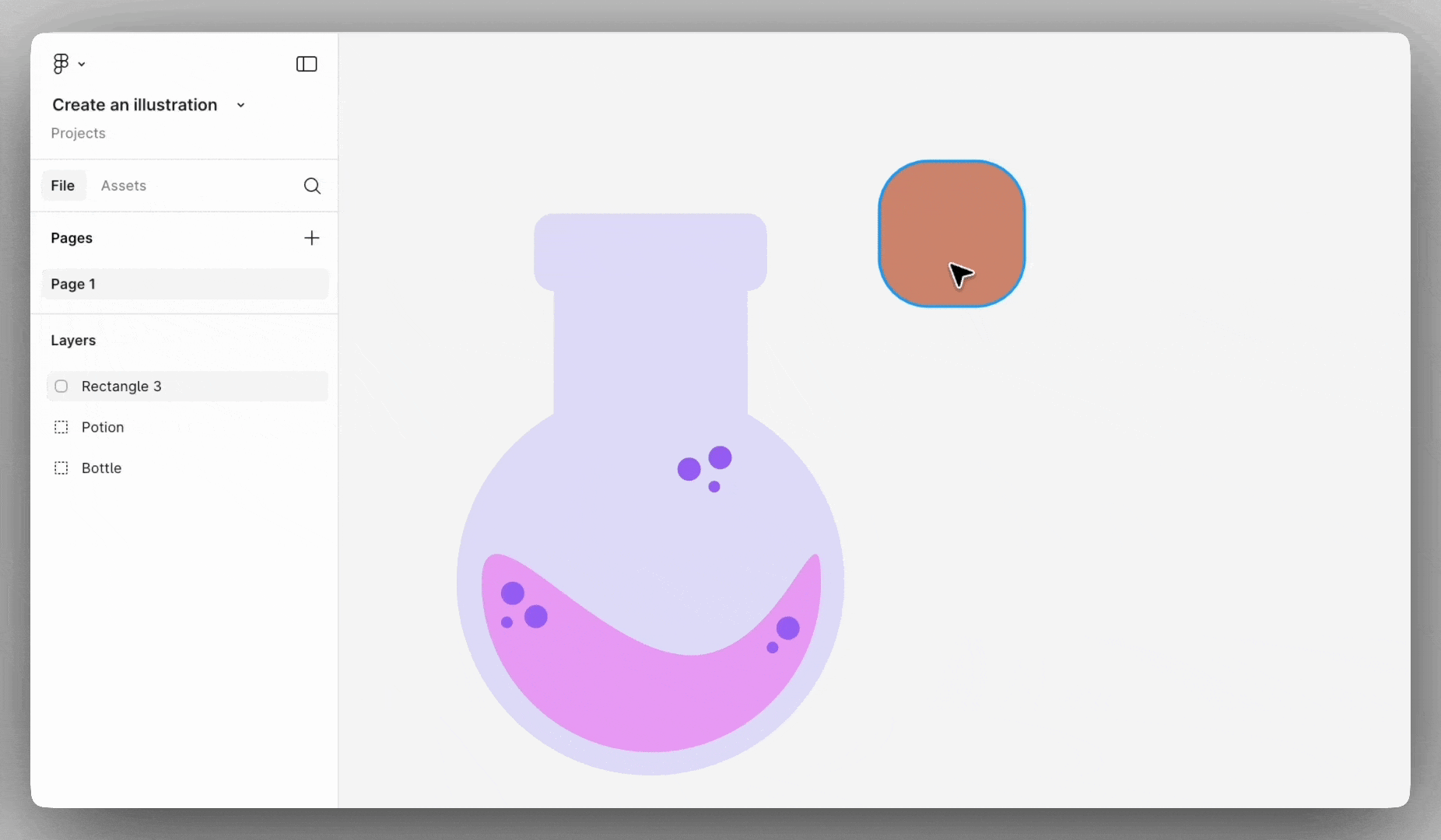

코르크 만들기
직사각형 도구를 사용하여 코르크를 만들겠습니다.
캔버스에 직사각형을 추가하고 크기를 75 x 75로 조정합니다. 디자인 탭에서 모서리 반경 설정을 사용하여 직사각형의 모서리를 25로 둥글게 만듭니다.
직사각형의 채우기 색상을 #CE856C로 변경하고 레이어의 이름을 "Cork"로 변경합니다. 병 입구 쪽으로 드래그합니다.

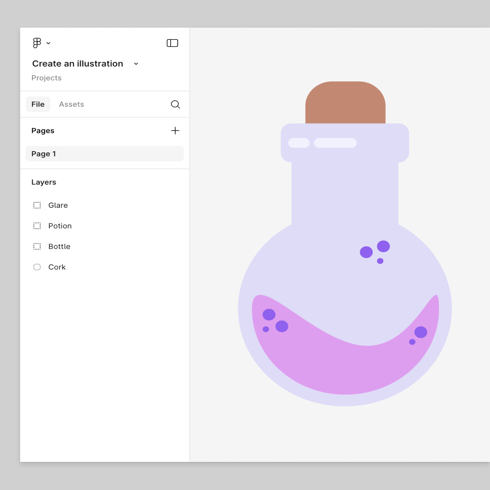

반사선 추가
물약이 거의 완성되었습니다. 돋보이도록 반사선을 몇 개 추가하기만 하면 됩니다.
캔버스에 두 개의 직사각형을 추가하고 하나는 20 x 10, 다른 하나는 40 x 10으로 크기를 조정합니다. 디자인 탭에서 모서리 반경 설정을 사용하여 두 직사각형의 모서리를 모두 20으로 둥글게 만듭니다.
두 직사각형의 채우기 색상을 #F2F2FF로 변경합니다. 직사각형을 병 입구 쪽으로 옮깁니다. 두 직사각형을 모두 선택한 후 바로가기를 사용하여 그룹화합니다.
레이어의 이름을 "Glare"로 변경하고 잠급니다.

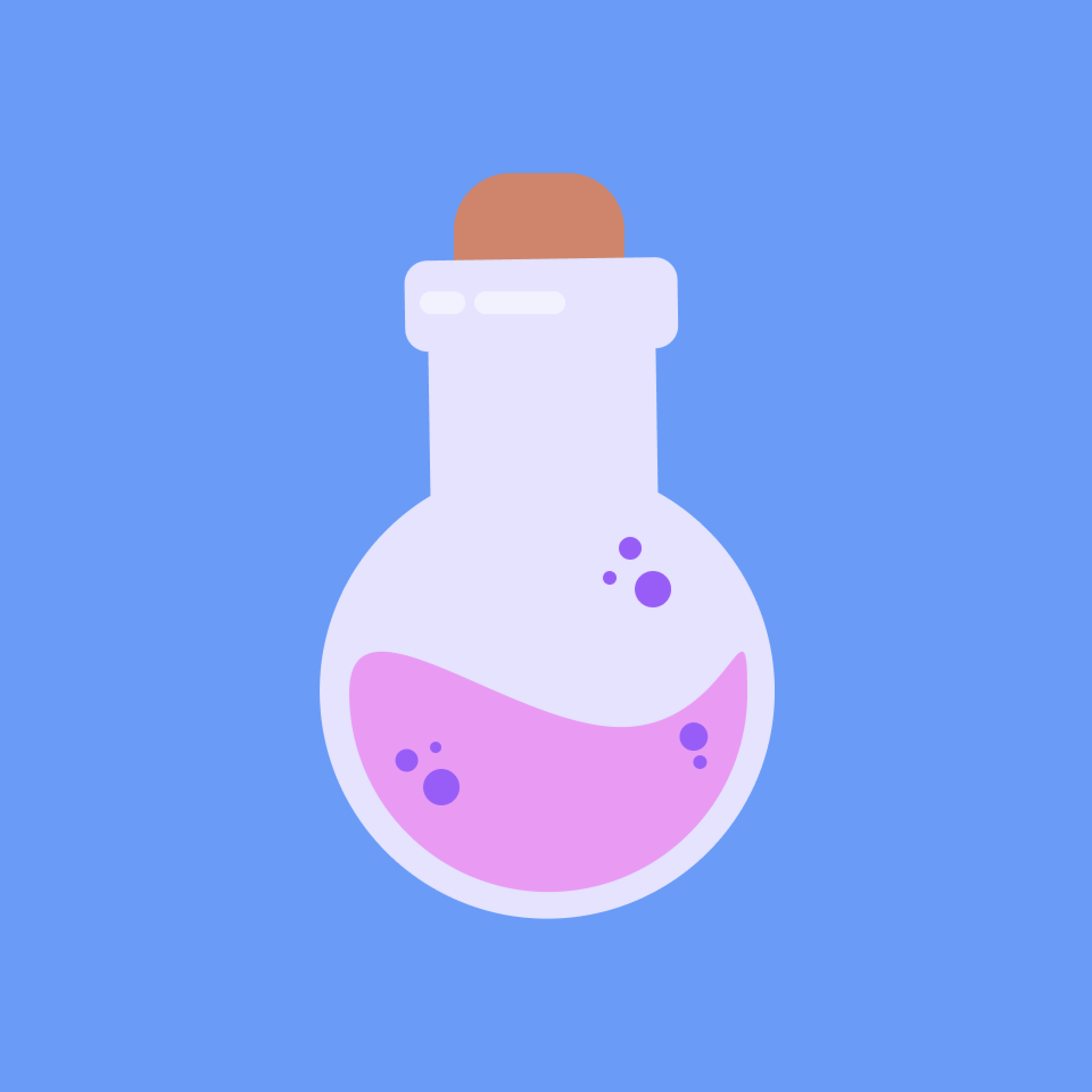

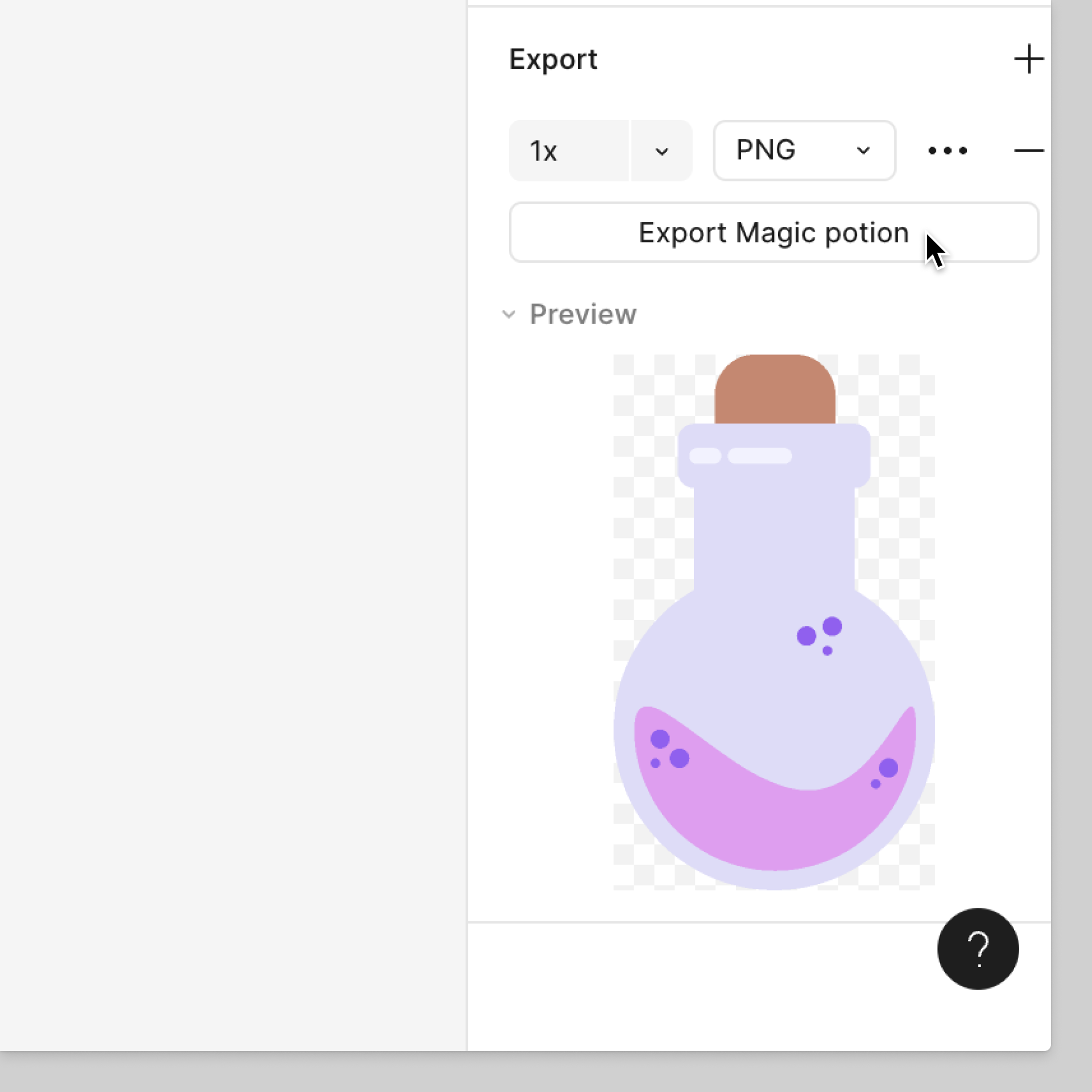

(선택 사항) 일러스트를 프레임에 추가하고 내보내기
Figma에서 일러스트를 내보내고 싶다면, 레이어를 프레임에 추가할 수 있습니다. 프레임은 Figma의 주요 구성 요소 중 하나입니다. 그룹과 마찬가지로 프레임을 사용하여 모든 디자인 요소를 한 곳에 구성할 수 있습니다.
도구 모음의 프레임 도구를 사용하여 새 프레임을 추가하고 그 안으로 콘텐츠를 드래그하여 넣거나, 기존 개체를 직접 선택하여 프레임으로 변환할 수 있습니다. 두 번째 옵션을 해보겠습니다.
레이어의 잠금을 해제하고 커서를 일러스트 위로 드래그하여 모든 항목을 선택합니다. 모든 항목이 선택되면, 마우스 오른쪽 버튼을 클릭하고 프레임 선택을 선택합니다. 네 개의 개별 레이어가 "Frame 1"이라는 이름의 하나의 레이어 아래에 중첩됩니다. 이름 옆의 화살표를 클릭하면, 이름이 지정된 레이어가 여전히 존재하며 개별적으로 선택하고 편집할 수 있음을 알 수 있습니다. 새 레이어의 이름을 "Magic Potion"으로 변경합니다.
일러스트를 내보내려면, "Magic Potion" 레이어를 선택하고 오른쪽 사이드바의 내보내기 설정을 사용하여 디자인을 내보냅니다.
