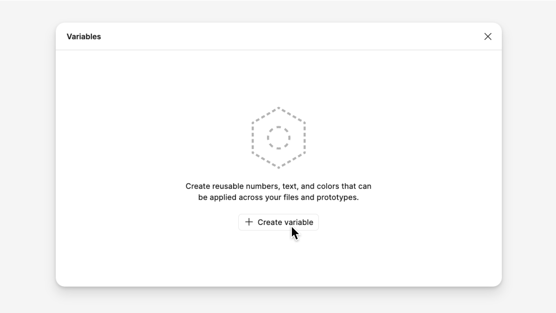

변수 모달 액세스
변수 모달을 사용하여 다음 사항을 생성 및 관리하세요.
변수 모달 액세스 방법:
- Esc 키를 누르거나 캔버스를 클릭하여 캔버스의 모든 항목을 선택 해제합니다.
- 오른쪽 사이드바에서 로컬 변수 섹션을 찾습니다.
- 변수 열기를 클릭합니다.
토글 사이드바를 클릭하면 변수 모달에서 추가 옵션을 볼 수 있습니다.

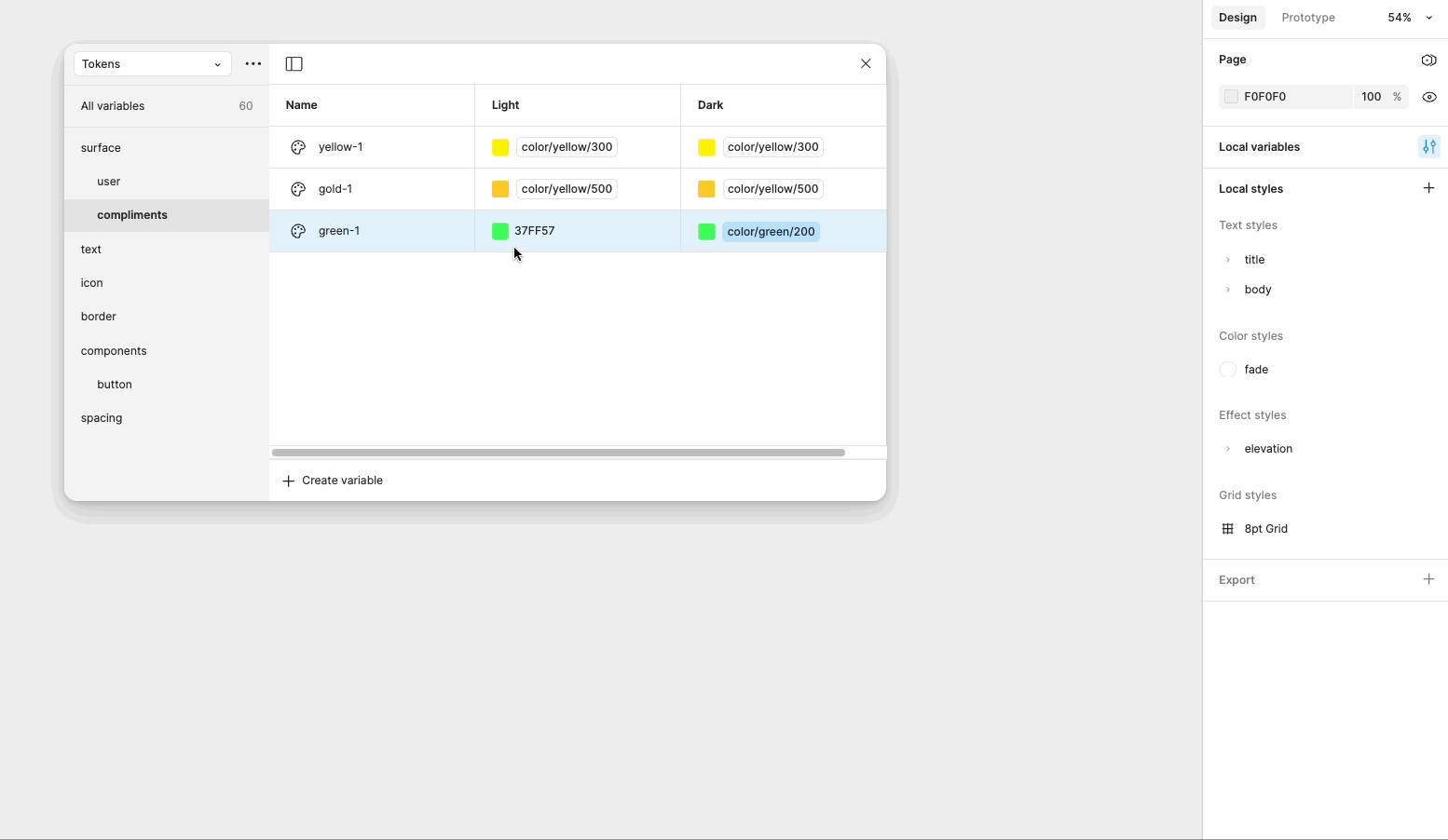

변수 만들기
- 아무 컬렉션에서 + 변수 만들기를 클릭합니다.
- 드롭다운에서 변수 유형을 선택합니다.
- 첫 번째 열에 변수의 이름을 입력하고, 두 번째 열에 값을 입력합니다.
팁: 스포이드 도구를 사용하여 변수를 만들 수도 있습니다.

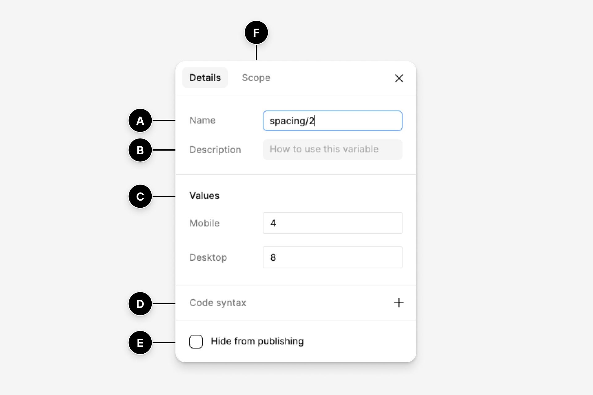

변수 편집
변수의 행 위에 마우스를 올리고 변수 편집 아이콘을 클릭하여 모달을 엽니다.
여기에서 다음 작업을 수행할 수 있습니다.
- 변수 이름을 바꿉니다.
- 변수를 어떻게 사용해야 하는지 설명하는 내용을 추가합니다.
- 변수의 값을 수정합니다.
- 코드 구문을 추가합니다.
- 게시에서 변수를 숨깁니다.
- 변수의 범위를 지정하여 변수를 적용할 수 있는 속성을 제한합니다.

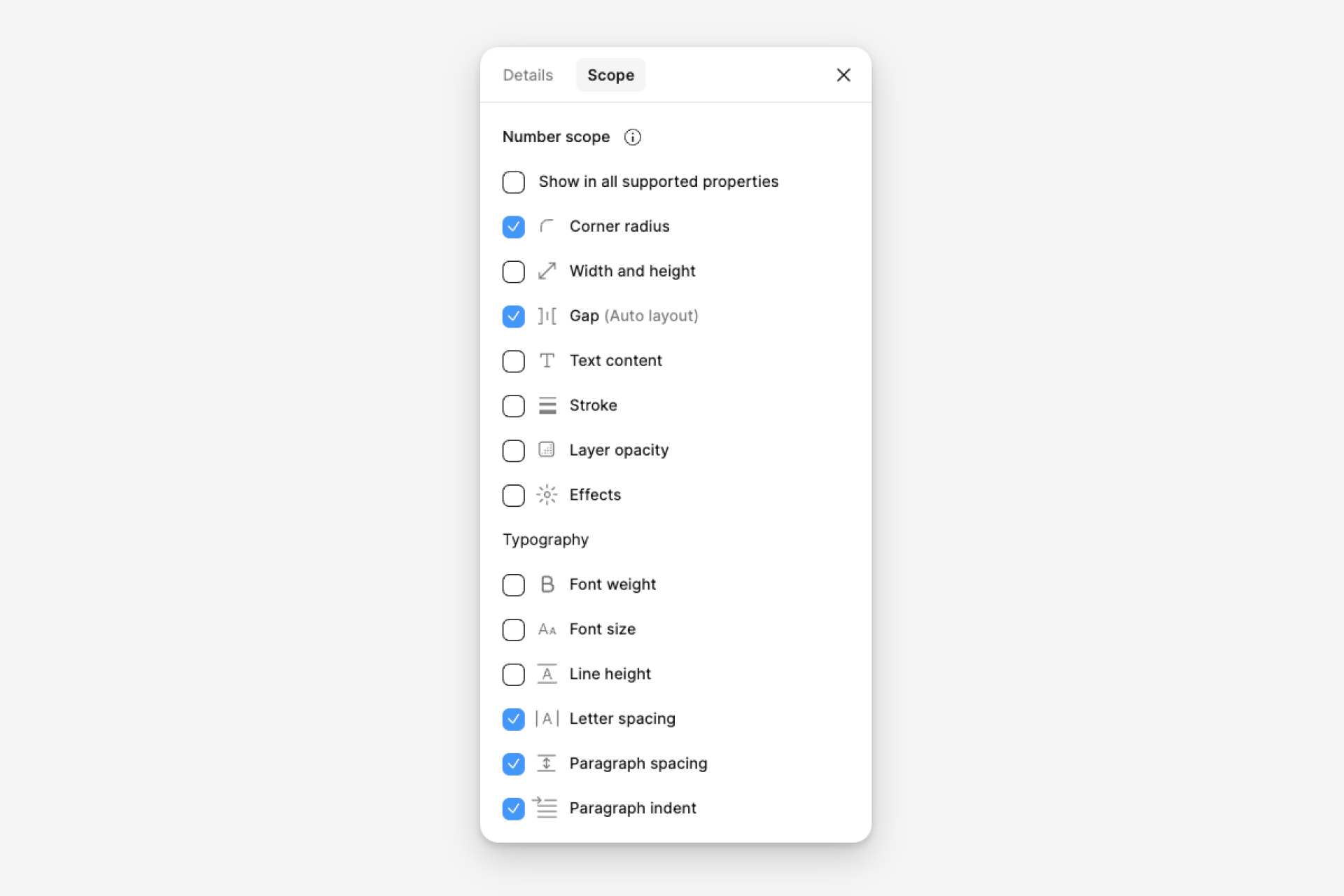

변수의 범위 지정
변수의 범위를 지정하여 변수가 적용될 수 있는 속성을 제한합니다. 이 작업은 디자인에 사용할 변수를 결정할 때 명확성을 높여줍니다.
예를 들어, 변수를 모서리 반경에 한정하면, 그 변수는 모서리 반경에만 적용할 수 있고 다른 지원되는 속성에는 옵션으로 나타나지 않습니다.
숫자, 색상, 문자열 변수에 대해 범위를 지정할 수 있습니다.
숫자 변수는 다음과 같은 범위를 지정할 수 있습니다.
- 오토레이아웃
- 간격
- 패딩
- 모서리 반경
- 글꼴 속성
- 글꼴 두께
- 글꼴 크기
- 행간
- 자간
- 문단 간격
- 문단 들여쓰기
- 레이어 불투명도
- 효과
- 선
- 텍스트 내용
- 너비와 높이
색상 변수는 다음과 같은 범위를 지정할 수 있습니다.
- 효과
- 프레임 채우기
- 도형 채우기
- 선
- 텍스트 채우기
문자열 변수는 다음과 같은 범위를 지정할 수 있습니다.
- 글꼴 모음
- 글꼴 굵기 또는 스타일
- 텍스트 문자열
변수의 범위를 설정 방법:
- 변수 하나 또는 여러 개를 마우스 오른쪽 버튼으로 클릭한 후 변수 편집을 선택합니다. 아무 단일 변수의 오른쪽에 있는 변수 편집을 클릭할 수도 있습니다.
- 범위 탭을 엽니다.
- 체크박스를 사용하여 해당 속성에서 변수의 사용 가능 여부를 전환합니다. 모두 표시를 선택하여 변수를 모든 지원되는 속성에서 사용할 수 있도록 합니다.

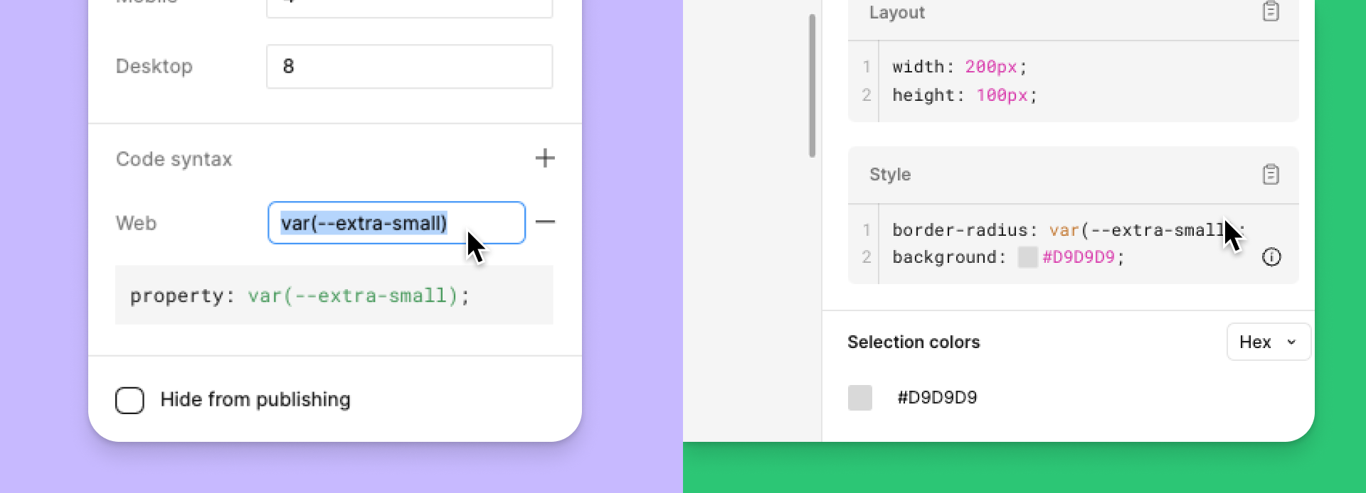

코드 구문 추가
코드 구문을 사용하면 유효한 변수 이름으로 코드에서 변수를 표현하여 원활한 핸드오프 환경을 지원할 수 있습니다. 변수를 사용하여 요소를 검사할 때 변수의 코드 구문이 Dev Mode의 코드 스니펫에 나타납니다. 현재 변수용 코드 스니펫은 CSS, SwiftUI, 그리고 Compose에서 지원됩니다.
웹, Android, iOS 등 플랫폼당 하나의 이름을 만들 수 있습니다. 이 기능을 사용하면 변수별로 최대 세 개의 코드 구문을 사용할 수 있습니다.
변수에 코드 구문을 추가하는 방법:
- 코드 구문 섹션의 변수 편집 모달에서 코드 구문 추가를 클릭합니다.
- 드롭다운에서 웹, Android 또는 iOS를 선택합니다.
- 입력 상자를 사용해서 변수 이름을 입력합니다. 미리보기는 변수 이름이 코드 스니펫에 어떻게 나타나는지를 보여줍니다.
팁: 코드 구문을 보는 것 외에도 Dev Mode에서 변수를 이용해 작업하는 방법이 더 있습니다. 변수 세부 정보와 추천 변수를 확인하고, 변수 테이블에서 로컬 컬렉션을 볼 수도 있습니다.

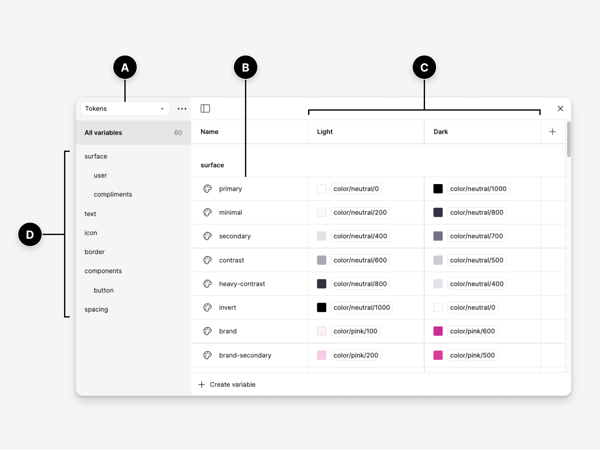

변수 컬렉션 생성 및 관리
컬렉션은 변수 및 모드의 집합입니다. 컬렉션을 사용하면 관련 변수를 함께 구성할 수 있습니다. 예를 들어 한 컬렉션은 다양한 언어로 텍스트를 지역화하는 데 사용하고 다른 컬렉션은 공간 값에 사용합니다.
변수 컬렉션 생성
변수 컬렉션을 만들려면 변수 모달의 사이드바로 이동하여 추가 옵션 > 컬렉션 만들기를 클릭합니다.
