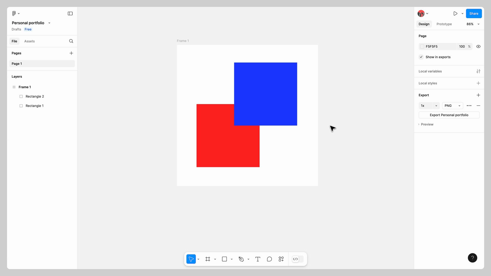

디자인 파일에는 5가지의 고유한 영역이 있습니다.
(A) 탐색 표시줄: 다양한 캔버스 업무 흐름, 도구, 보기 및 파일 알림에 대한 진입점이 포함되어 있습니다.
(B) 왼쪽 사이드바: 탐색 표시줄에서 선택한 탭에 따른 캔버스 작업이 포함된 패널입니다.
(C) 캔버스: 디자인을 제작하고 편집할 수 있는 파일의 기본 작업공간입니다.
(D) 오른쪽 사이드바: 디자인 속성과 프로토타입 속성 패널이 포함되어 있습니다. 또한 공유 및 내보내기와 같은 작업도 포함되어 있습니다.

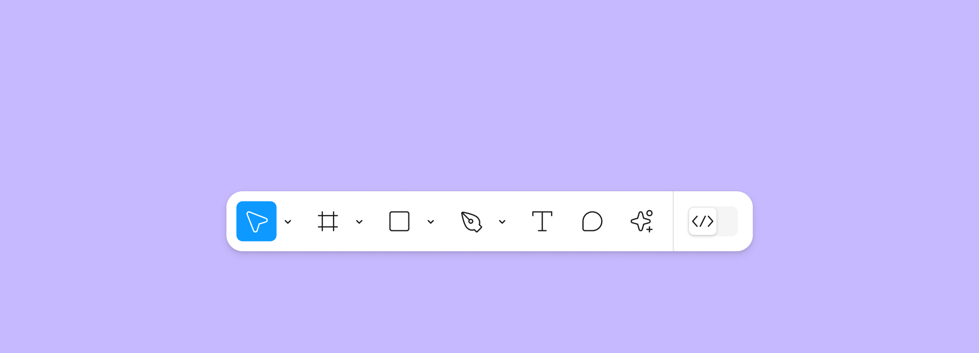

(E) 도구 모음: 다양한 제작 도구, 빠른 액션 메뉴 및 파일 모드 간 전환 기능이 포함되어 있습니다.
툴바
도구 모음은 캔버스와 인터랙션하고 개체를 추가할 수 있는 허브입니다. 여기에는 개체를 선택하고, 캔버스에서 이동하고, 프레임, 모양, 텍스트 및 기타 레이어를 만드는 데 필요한 모든 도구가 들어 있습니다. 이 도구들은 디자인의 기본 요소가 됩니다.
더 자세히 알아볼 준비가 되었다면 도구 모음의 각 도구를 탐색해 보세요.

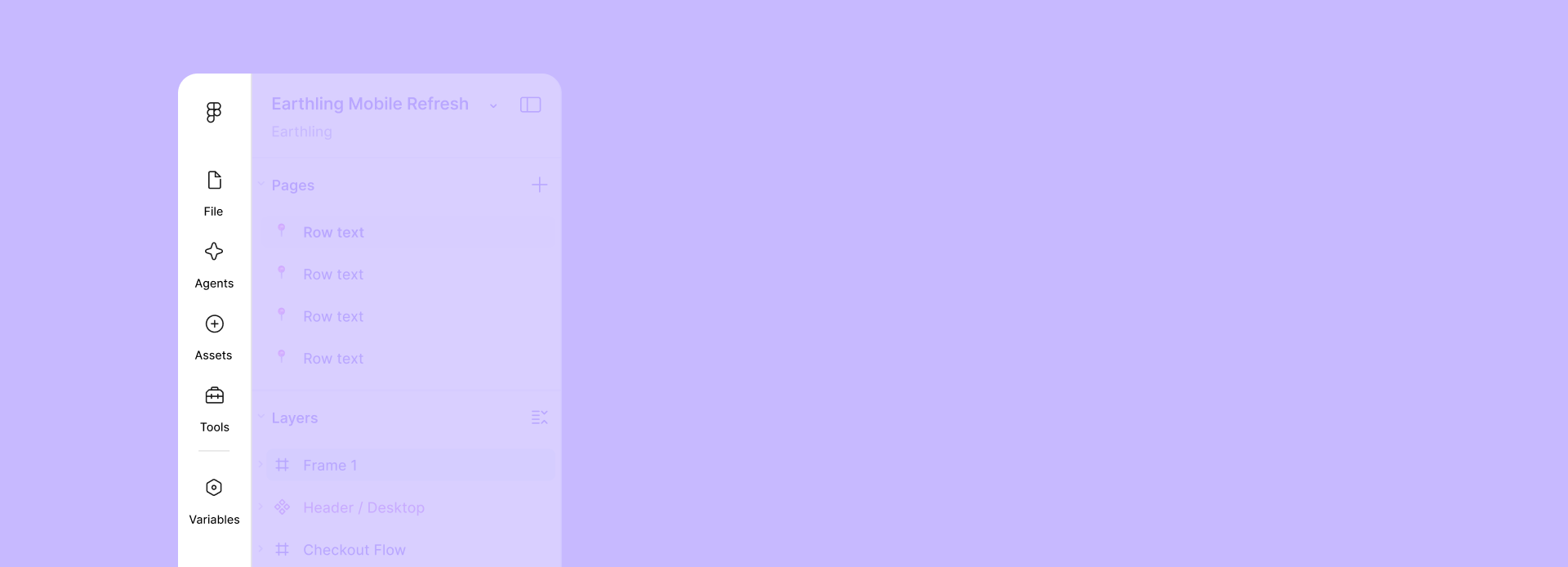

탐색 표시줄
탐색 표시줄은 디자인 파일의 가장 왼쪽에 있는 세로 막대로, 레이어 및 페이지 탐색, 컴포넌트 삽입, 플러그인 및 셰이더 사용, 변수 관리, 파일 알림 검토 등 캔버스의 필수 업무 흐름을 위한 탭이 포함되어 있습니다.

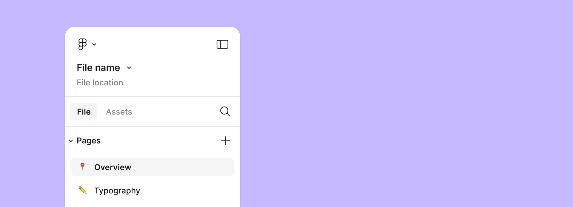

왼쪽 사이드바
왼쪽 사이드바는 탐색 표시줄의 확장 기능으로, 탐색 표시줄에서 선택한 탭에 따라 내용이 달라집니다. 예를 들어, 파일 탭을 선택한 경우, 레이어와 페이지에 액세할 수 있으며 파일에 대한 작업을 수행할 수 있습니다. 에셋 탭은 로컬 컴포넌트를 보거나 키트 또는 라이브러리에서 컴포넌트를 찾는 데 사용됩니다(편집 권한 필요).

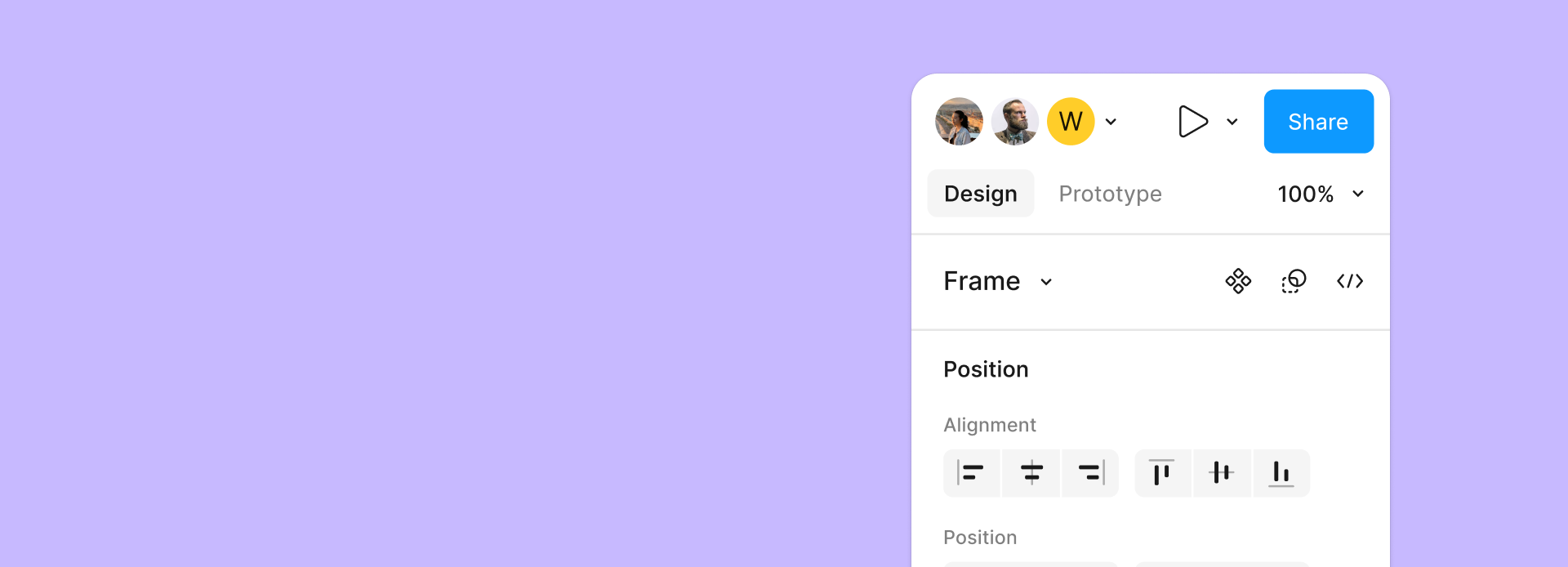

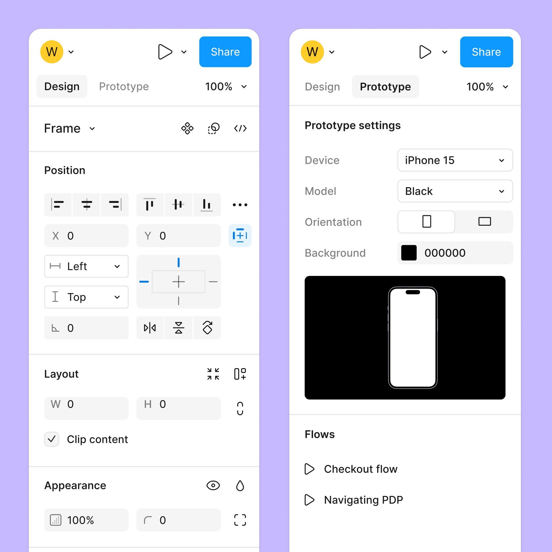

오른쪽 사이드바
오른쪽 사이드바에서는 디자인에 대한 정보를 자세히 확인할 수 있습니다. 선택한 항목이 없는 경우 색상 또는 텍스트 스타일과 같은 로컬 리소스가 표시됩니다.
레이어를 선택하면 현재 선택된 레이어의 속성을 탐색할 수 있습니다. 권한에 따라 사이드바에서 볼 수 있는 내용과 수행할 수 있는 작업이 결정됩니다.
오른쪽 사이드바에서는 디자인을 공유하고 실시간으로 협업할 수 있는 도구를 찾을 수도 있습니다. 예를 들어, 파일을 공유하고 다른 사람이 있는지 확인하며, 음성으로 대화하는 등의 기능을 사용할 수 있습니다.
필요한 경우, 개인 확대 및 보기 옵션을 조정할 수도 있습니다. 여기서 변경한 내용은 내 보기 설정에만 적용됩니다.
보기 전용 액세스
- 댓글: 댓글 보기 및 검색
- 속성: 선택한 항목의 속성 확인
액세스 편집
- 디자인: 레이어의 디자인 속성 확인 및 편집
- 프로토타입: 프로토타입 상호작용, 흐름 및 설정 확인 및 편집
더 자세히 알아볼 준비가 되었다면 오른쪽 사이드바를 탐색해 보세요.

파일의 페이지를 탐색하려면 왼쪽 사이드바에서 현재 페이지 이름을 클릭하세요. 아이콘을 탭하여 새 페이지를 만들 수도 있습니다. 사이드바에서 페이지를 확인하세요.
페이지는 특정 디자인 컬렉션을 공유하는 데 매우 유용합니다. 예를 들어 검토가 필요하거나 디자인이 ready for development 상태가 되었을 때 별도의 페이지를 만들 수 있습니다.
페이지를 공유하려면 페이지 이름을 마우스 오른쪽 버튼으로 클릭하고 페이지 링크 복사를 클릭합니다. 누구든지 해당 링크를 열면 올바른 페이지로 이동하게 됩니다.

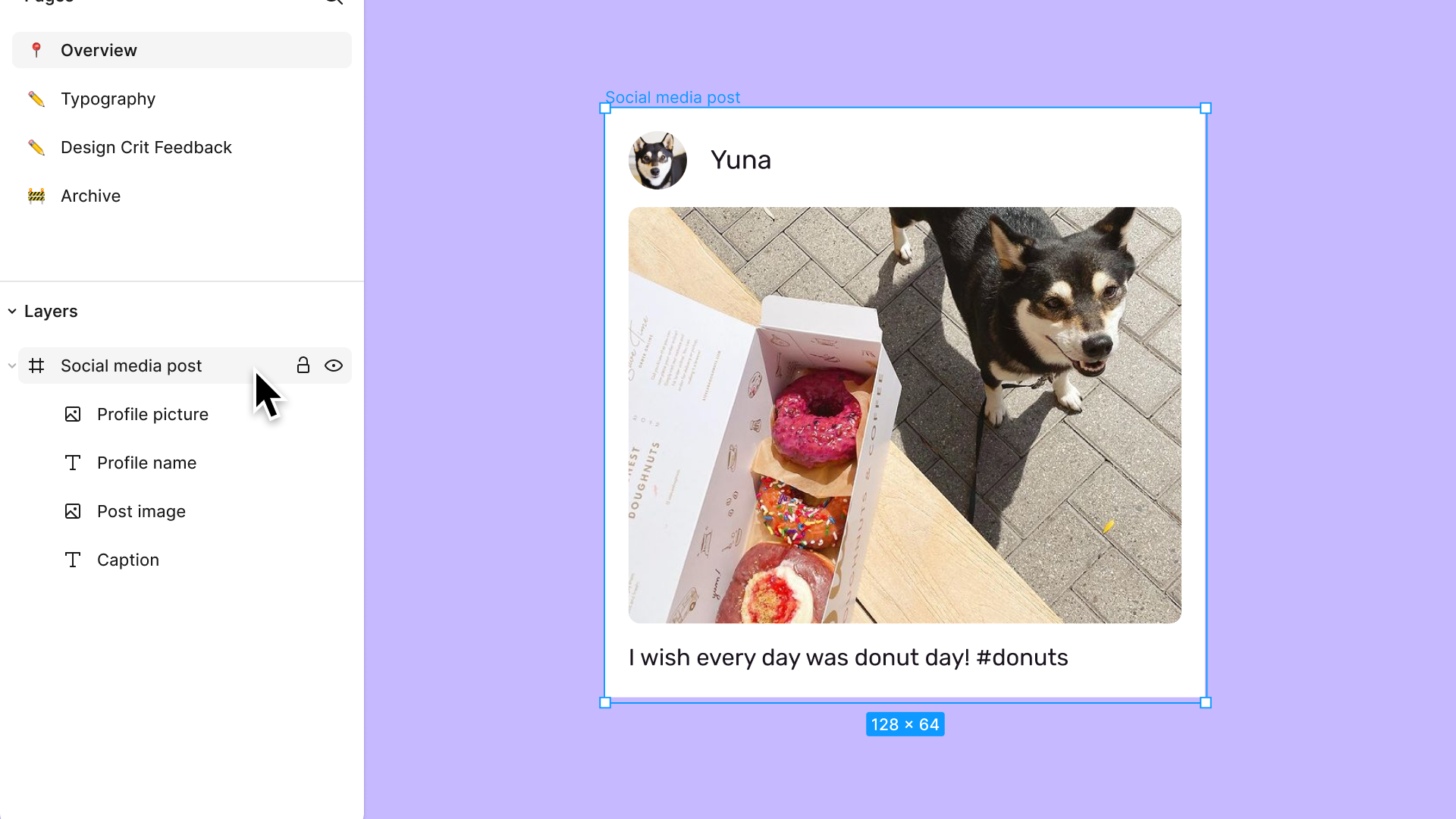

캔버스에 개체를 추가하면 Figma는 각 개체를 별도의 레이어로 취급합니다. 별도의 레이어를 사용하면 각 레이어의 속성을 자체적으로 변경하거나 편집할 수 있습니다.
이름, 프로필 사진, 이미지, 캡션을 포함하는 이 소셜 게시물 디자인처럼 말이죠.
Figma를 사용하는 데는 기하학 전문 지식이 필요하지 않습니다. 하지만 캔버스에서 3차원으로 작업하고 있다는 걸 알면 도움이 됩니다.
캔버스에는 레이어의 좌표를 알려주는 X(수평)와 Y(세로) 축이 있습니다. 또한 레이어의 깊이 또는 나타나는 순서를 알려주는 3차원 Z-index도 있습니다.

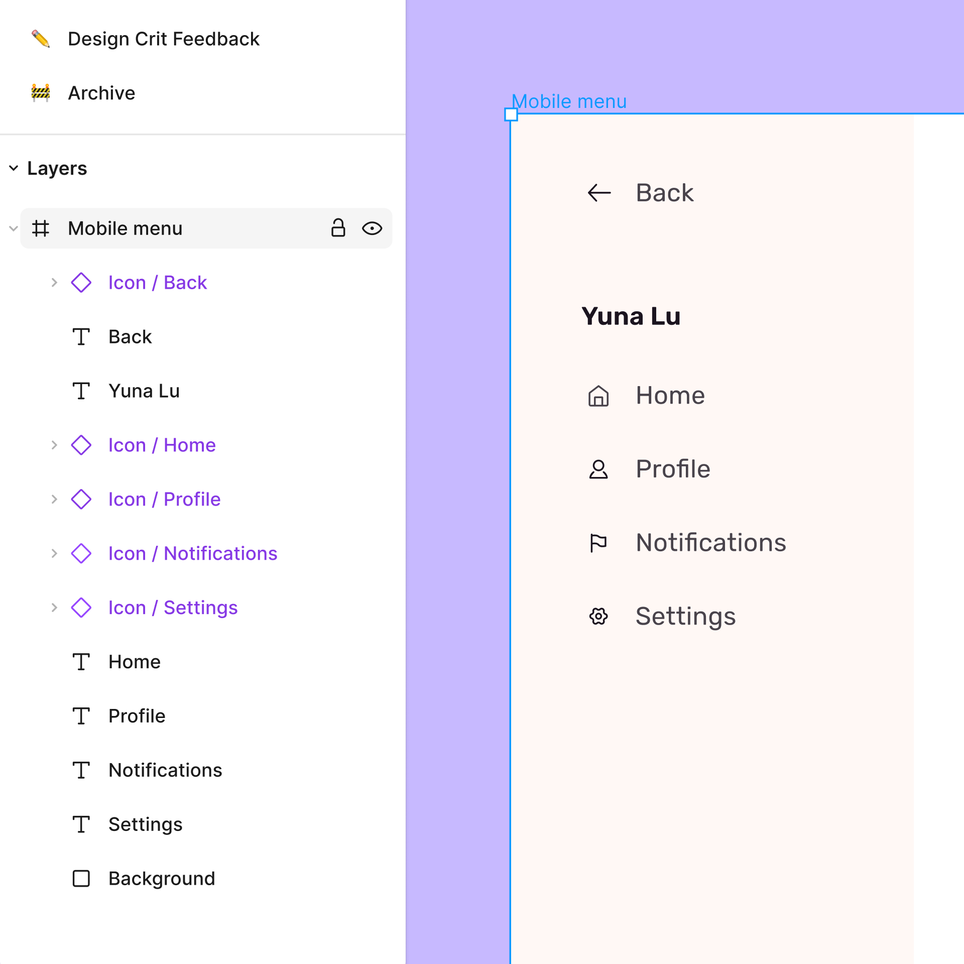

레이어 패널에서 레이어 보기

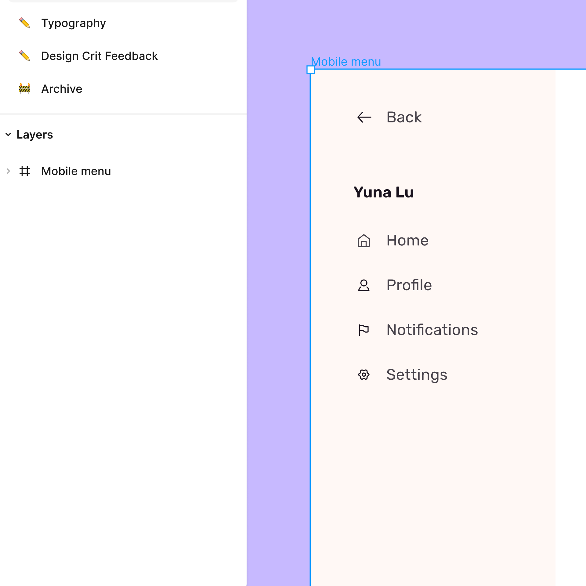

레이어는 다른 레이어의 위, 뒤, 옆, 안에 위치할 수 있습니다. 레이어가 어떻게 구성되어 있는지 보려면 왼쪽 사이드바의 레이어 패널을 확인하세요.
레이어의 종류
각 레이어에는 레이어 유형의 이름과 아이콘이 있습니다. 이러한 아이콘 중 일부가 도구 모음에 표시되는 것을 눈치채셨을 것입니다. 도구 모음에서 해당 도구를 선택하거나 키보드 바로가기를 사용하면 해당 유형의 레이어를 더 만들 수 있습니다.
| 레이어 아이콘 | 레이어 이름 | 바로가기 |
| 프레임 | F | |
| 그룹 | ⌘ Command G | |
| 컴포넌트 | ⌥ Option ⌘ Command K 또는 Ctrl + Alt + K | |
| 인스턴스 | N/A | |
| 텍스트 | T | |
| 도형 | R | |
| 이미지 | ⇧ Shift ⌘ Command k 또는 Shift Ctrl k | |
| 오토레이아웃 | Shift A | |
| 섹션 | Shift S | |
| GIF 또는 동영상 | ⇧ Shift ⌘ Command k 또는 Shift Ctrl k |
레이어 순서 및 계층 구조
레이어 패널에 레이어가 표시되는 순서도 중요합니다. 레이어 순서는 캔버스에서 레이어가 어떻게 겹치는지를 결정합니다.
이 메뉴에는 배경 역할을 하는 직사각형이 있습니다. 레이어 패널에서 다른 레이어 아래에 있으므로 캔버스에서도 다른 레이어 위에 나타납니다. 이것이 레이어 패널에서 다른 레이어들 위에 있다면 텍스트나 아이콘 레이어가 보이지 않을 것입니다.

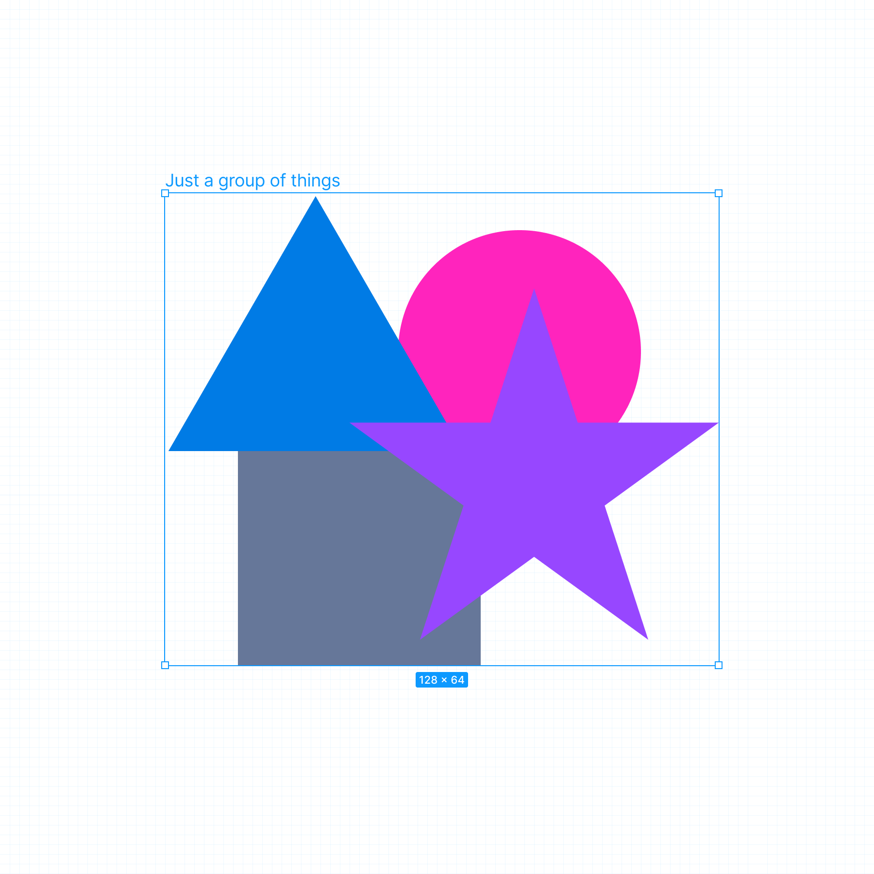

그룹
그룹은 레이어를 하나의 요소로 결합할 때 좋습니다. 레이어 패널을 단순화하고 캔버스에서 상호 작용할 수 있는 단일 개체를 제공합니다. 예: 함께 모아두고 싶은 모양 모음이 있는 경우
그룹은 고유한 요소가 아닌 레이어의 모음이므로 자체적인 차원이나 속성이 없습니다. 그룹을 변경하면 실제로 그룹의 각 레이어에 해당 변경 사항이 적용됩니다.

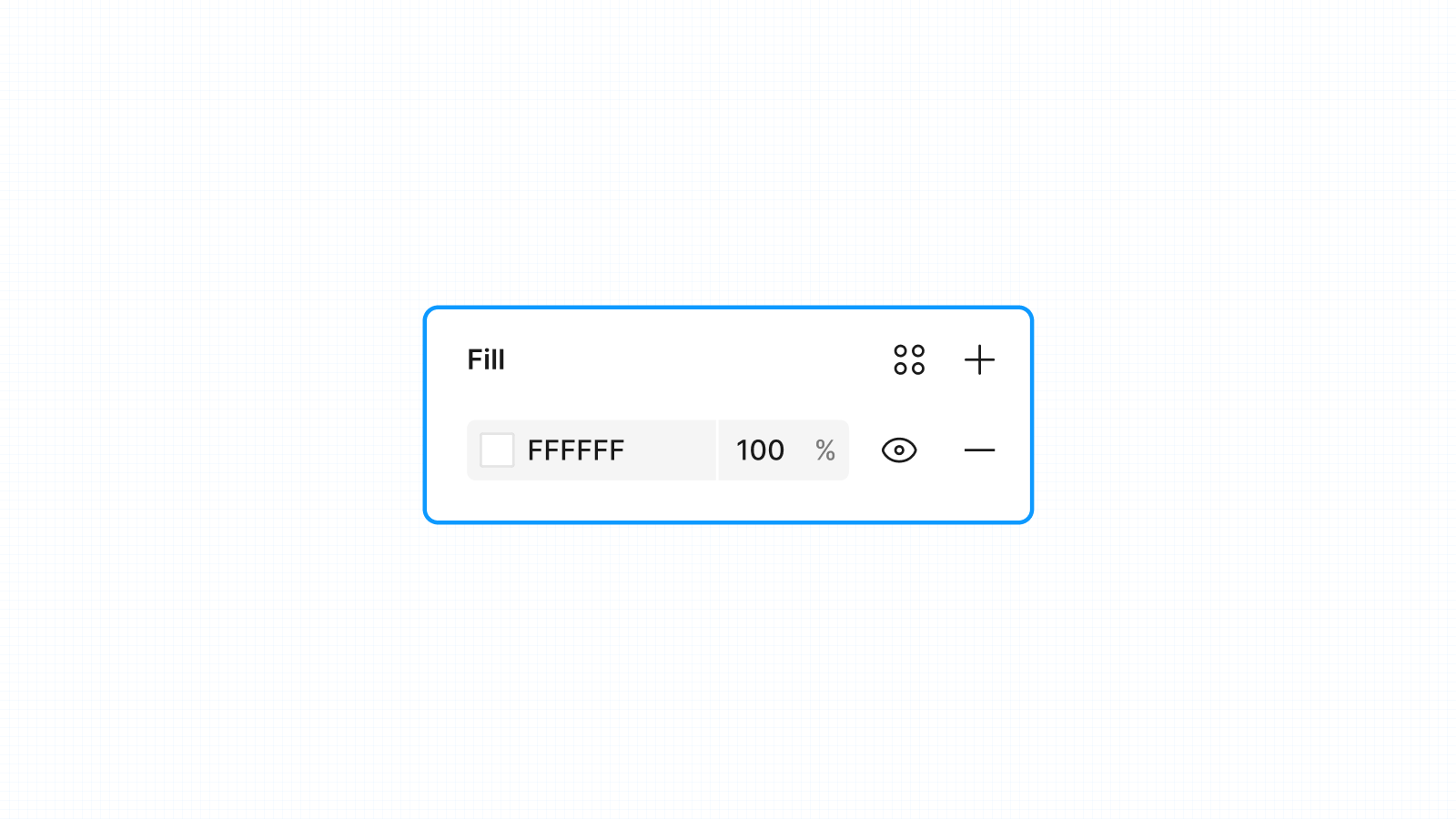

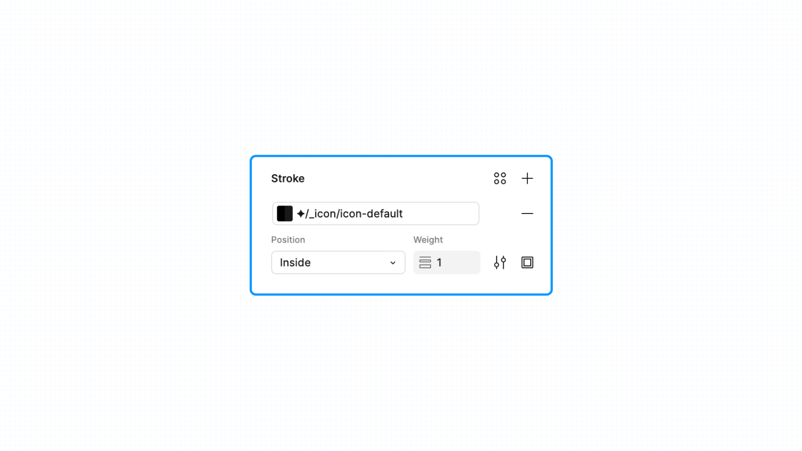

레이어 속성 살펴보기
캔버스의 레이어나 개체 위로 마우스를 가져가면 전체 요소 주위에 상자가 나타납니다. 레이어를 클릭하여 선택하고 해당 속성 정보를 자세히 확인합니다.
왼쪽 사이드바에서 레이어의 이름과 레이어의 구성 방식을 확인할 수 있습니다. 오른쪽 사이드바에서는 레이어의 속성을 볼 수 있습니다.
레이어의 속성에는 레이어의 크기, 캔버스에서의 위치 등 레이어에 대한 기본 정보가 포함됩니다. 색상, 텍스트 속성 또는 그림자 등의 효과와 같은 스타일링도 가능합니다.
어떤 속성이 보일지는 선택한 레이어의 유형에 따라 달라집니다. 레이어가 스타일을 사용하는 경우, 스타일 이름과 아이콘만 오른쪽 사이드바에 표시됩니다.

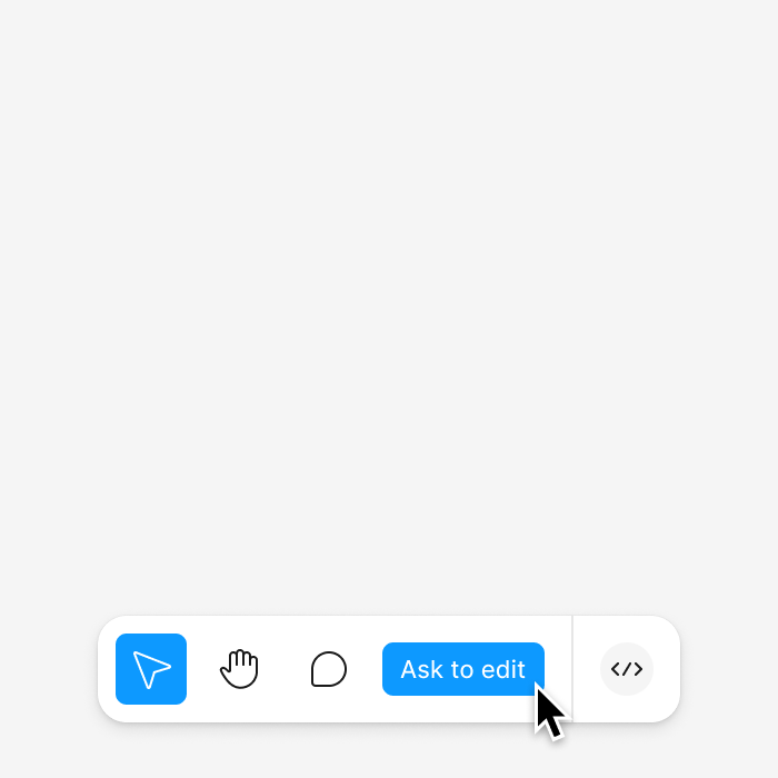

파일을 편집할 수 있는지 확인하는 가장 빠른 방법은 도구 모음을 확인하는 것입니다. 모든 생성 도구와 액션이 포함된 전체 도구 모음이 표시되면 해당 파일을 편집할 수 있는 권한이 있는 상태입니다.
편집 권한 요청과 몇 가지 도구만 표시되는 경우 파일 보기만 가능한 상태입니다.
편집 액세스 권한이 필요하신가요? 버튼을 클릭하여 도구 모음에서 파일에 대한 액세스를 요청하세요. 이 옵션이 표시되지 않는다면 팀 또는 오거니제이션 관리자에 의해 액세스가 제한되었다는 뜻입니다. 프로페셔널 요금제를 사용 중이라면 팀 관리자에게 문의하세요. 오거니제이션 또는 엔터프라이즈 요금제를 사용 중인 경우, 유료 시트로 업그레이드를 요청하세요.
