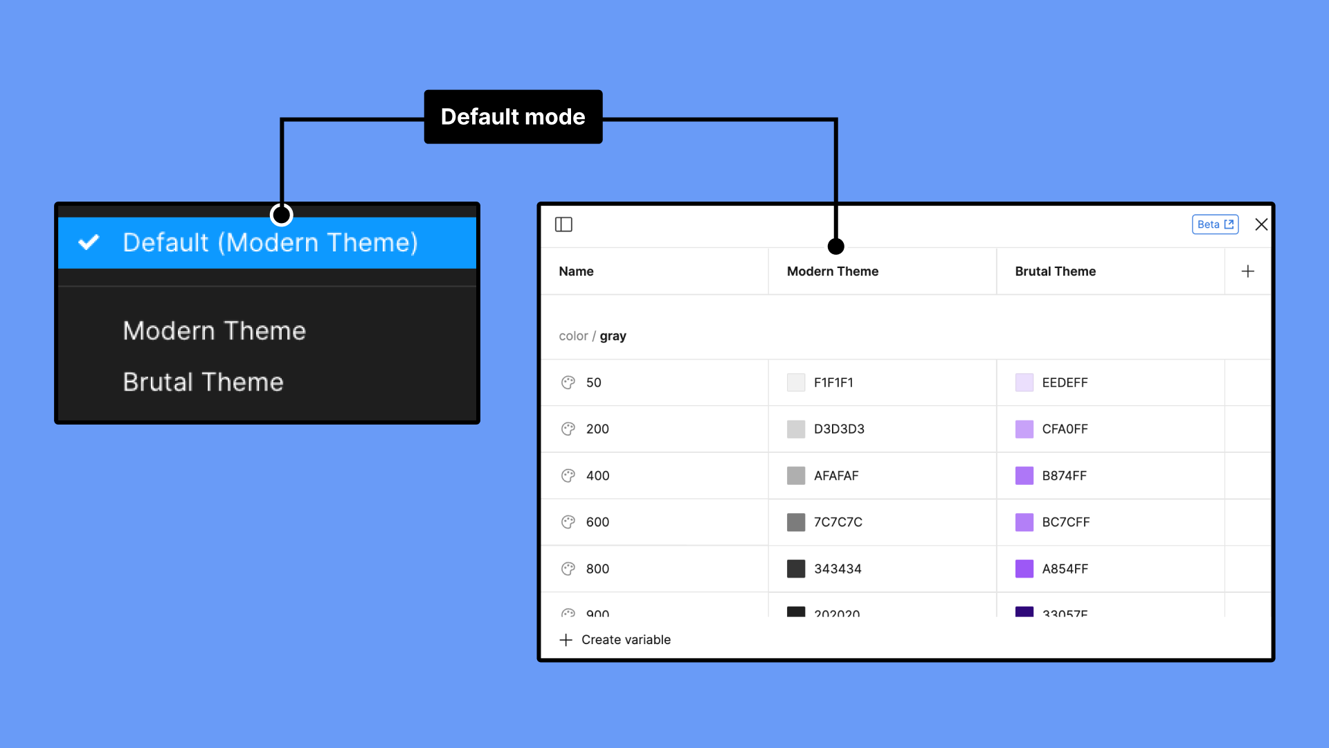

기본 모드 변경
변수 모달에서 변수 컬렉션의 기본 모드는 가장 왼쪽에 있는 모드 열입니다.
개체가 변수 개체를 사용하거나 페이지에 변수를 사용하는 개체가 포함된 경우, 개체 또는 페이지는 특정 모드를 명시적으로 설정할 때까지 기본 모드의 값을 사용합니다.
모드 순서를 변경하여 변수 컬렉션의 기본 모드를 변경합니다.

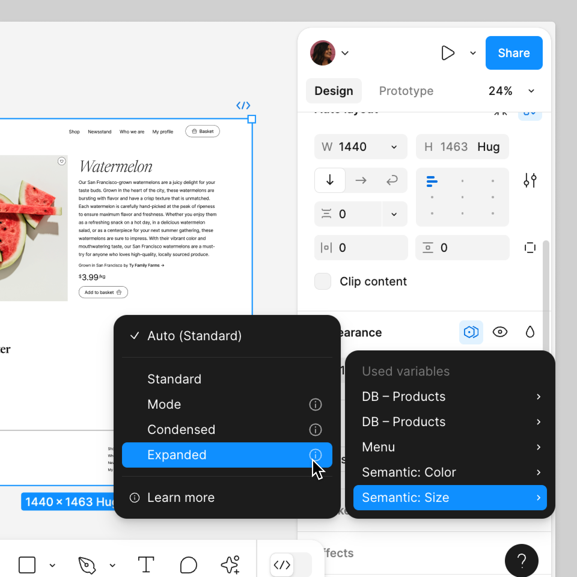

개체의 모드를 전환하려면 다음 안내를 따르세요.
- 레이어, 그룹 또는 컨테이너 개체를 선택합니다.
- 오른쪽 사이드바의 Appearance(모양) 섹션에서 Apply variable mode(변수 모드 적용)을 클릭합니다.
- 변수 컬렉션 위에 마우스를 올려 모드를 선택합니다.

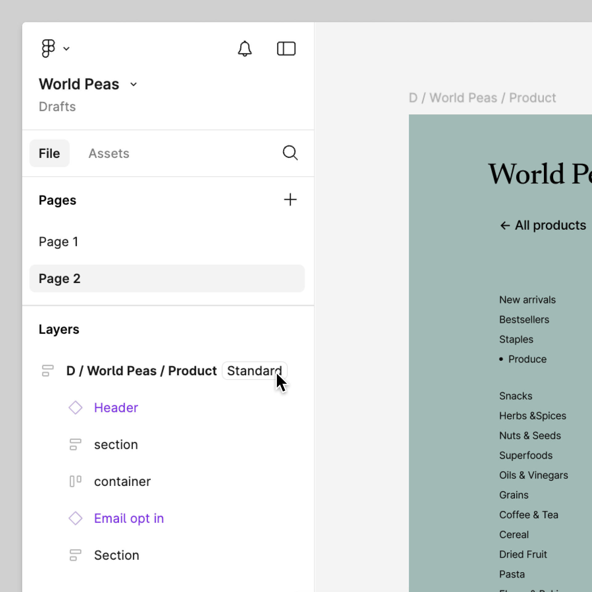

개체에 모드를 지정하면 왼쪽 사이드바의 Layers(레이어) 패널에서 레이어 이름 옆에 모드 아이콘과 모드 이름이 있는 태그가 표시됩니다. 여러 모드가 있는 경우, 태그 위에 마우스를 올리면 모드 목록을 볼 수 있습니다.

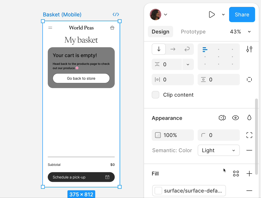

페이지의 모드 전환
로컬 변수 컬렉션에 여러 모드가 포함된 경우 페이지의 모드를 전환할 수 있습니다.
- 캔버스의 모든 항목을 선택 해제합니다.
- 오른쪽 사이드바의 Page(페이지) 섹션에서 Apply variable mode(변수 모드 적용)를 클릭합니다.

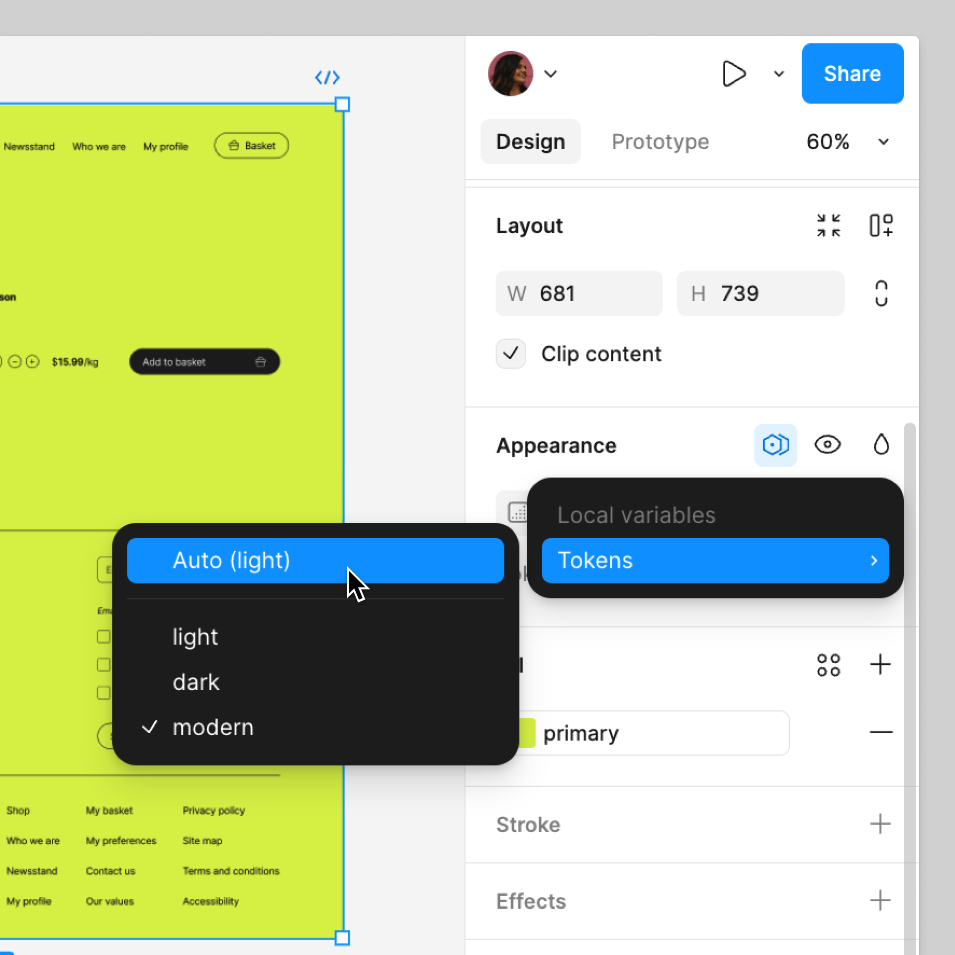

자동 모드 설정(개체 전용)
변수가 있는 개체는 기본적으로 모드가 Auto(자동)로 설정됩니다. 즉, 이 개체는 부모 컨테이너의 모드를 따릅니다.
- 부모 컨테이너도 'Auto(자동)'로 설정된 경우, 개체는 지정된 모드의 컨테이너에 도달할 때까지 레이어 계층 구조를 따라 계속 올라갑니다.
- 부모 컨테이너에 모드가 지정되지 않은 경우, 개체는 괄호 안에 표시된 컬렉션의 기본 모드를 따르게 됩니다.
