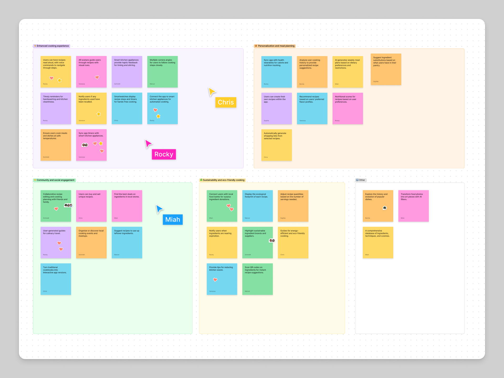

스티커 메모 정렬하기
스티커를 분류하려면 다음 안내를 따르세요.
- 보드에 있는 스티커 메모를 선택합니다.
- 선택 항목의 도구 모음에서 Organize(정리) > Sort stickies(스티커 메모 정렬)를 클릭합니다.
- 주제, 색상, 작성자, 스탬프 수 또는 스탬프 유형별로 스티커를 정렬합니다.
FigJam AI는 선택된 스티커 메모의 사본을 만들고 이를 새로운 섹션에서 분류합니다. 여기에서 필요에 따라 정렬을 수동으로 조정할 수 있습니다.

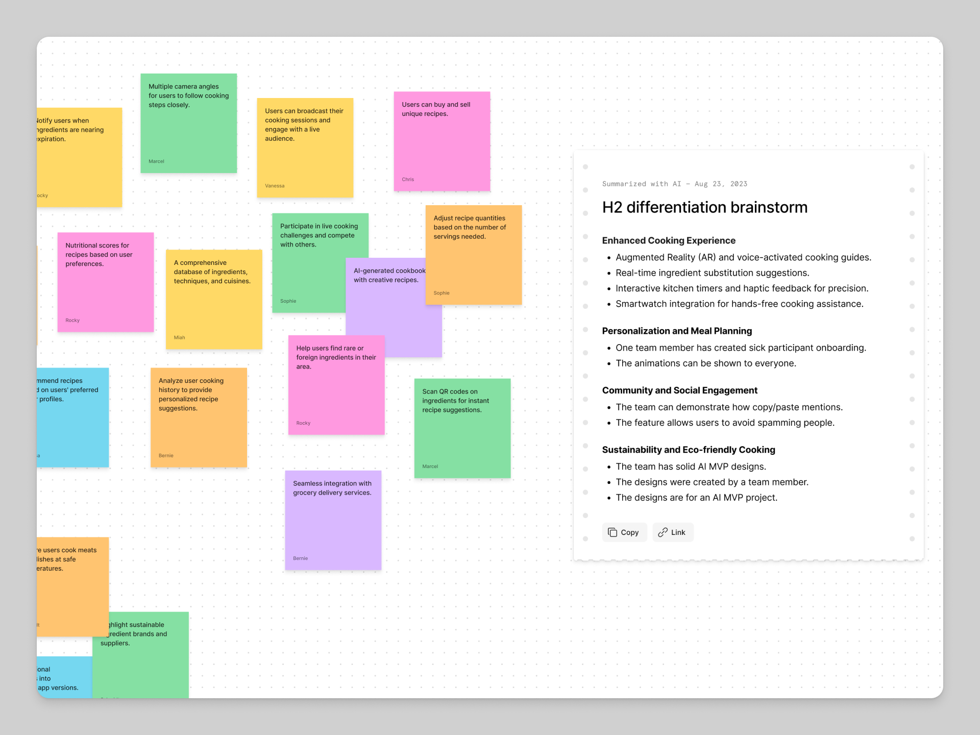

스티커 메모 요약하기
스티커 메모를 요약하려면 다음 안내를 따르세요.
- 보드에서 두 개 이상의 스티커 메모를 선택합니다.
- 선택 항목의 도구 모음에서 Organize(정리)를 클릭합니다.
- Summarize(요약)를 클릭합니다.
FigJam AI는 스티커 메모에 대한 서면 요약을 담은 새로운 개체를 보드에 생성합니다. 텍스트를 복사하여 새 모양이나 스티커 메모에 붙여넣고 편집할 수 있으며, 링크를 클릭하면 요약의 링크를 클립보드로 복사할 수 있습니다.
현재 FigJam AI로 만든 요약은 편집할 수 없지만, 텍스트를 새로운 모양이나 스티커로 복사하여 편집할 수 있습니다.
