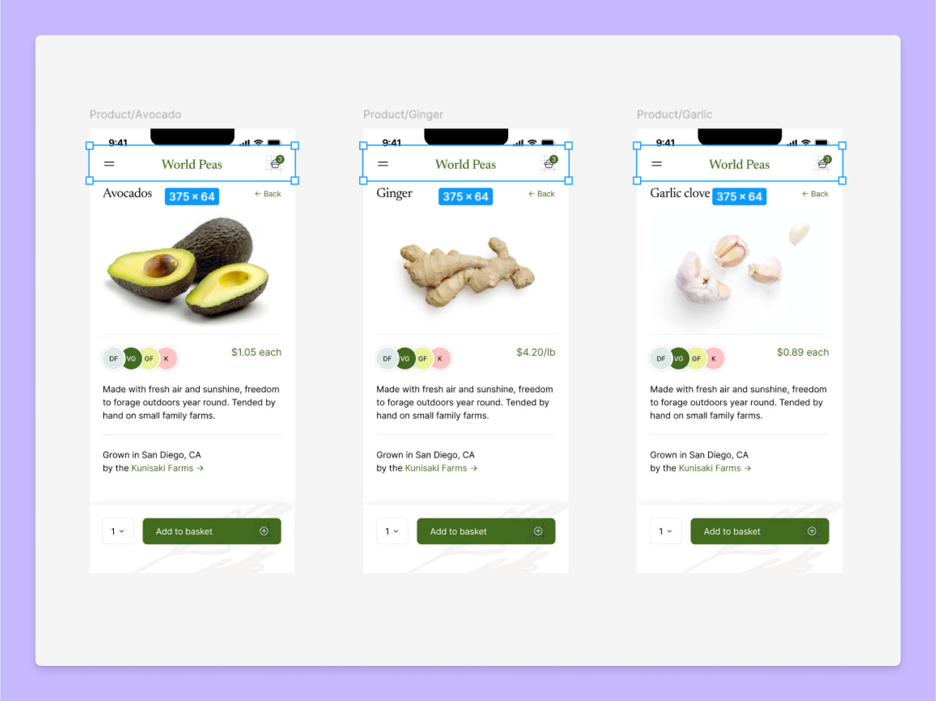

일치하는 개체는 하나 이상의 프레임에 걸쳐 존재하는 동일한 개체입니다. 예를 들어, 많은 앱 디자인에서는 각 프레임의 위쪽에 동일한 헤더를 사용합니다.
일치하는 개체를 사용하여 선택, 편집 및 프로토타입 제작할 때 시간을 절약할 수 있습니다.

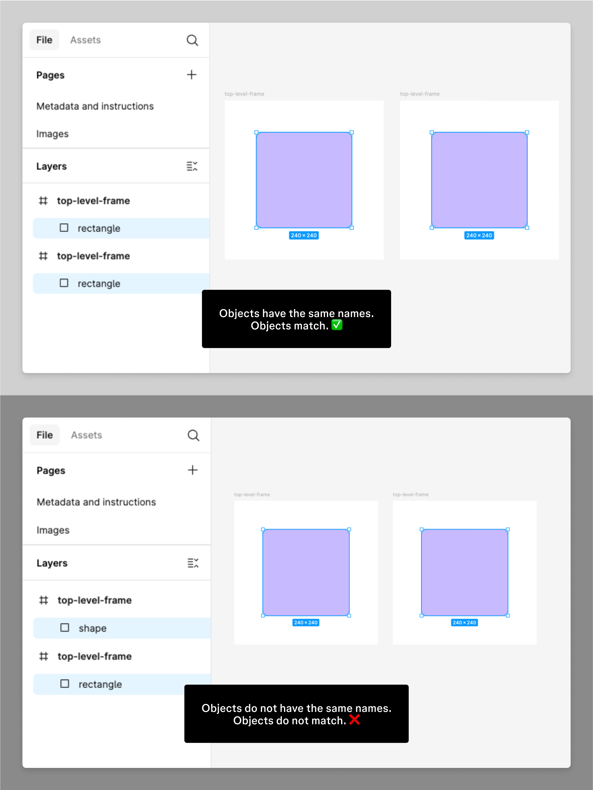

레이어 이름
개체는 동일한 레이어 이름을 가져야 합니다.
이 규칙에는 한 가지 예외가 있습니다.

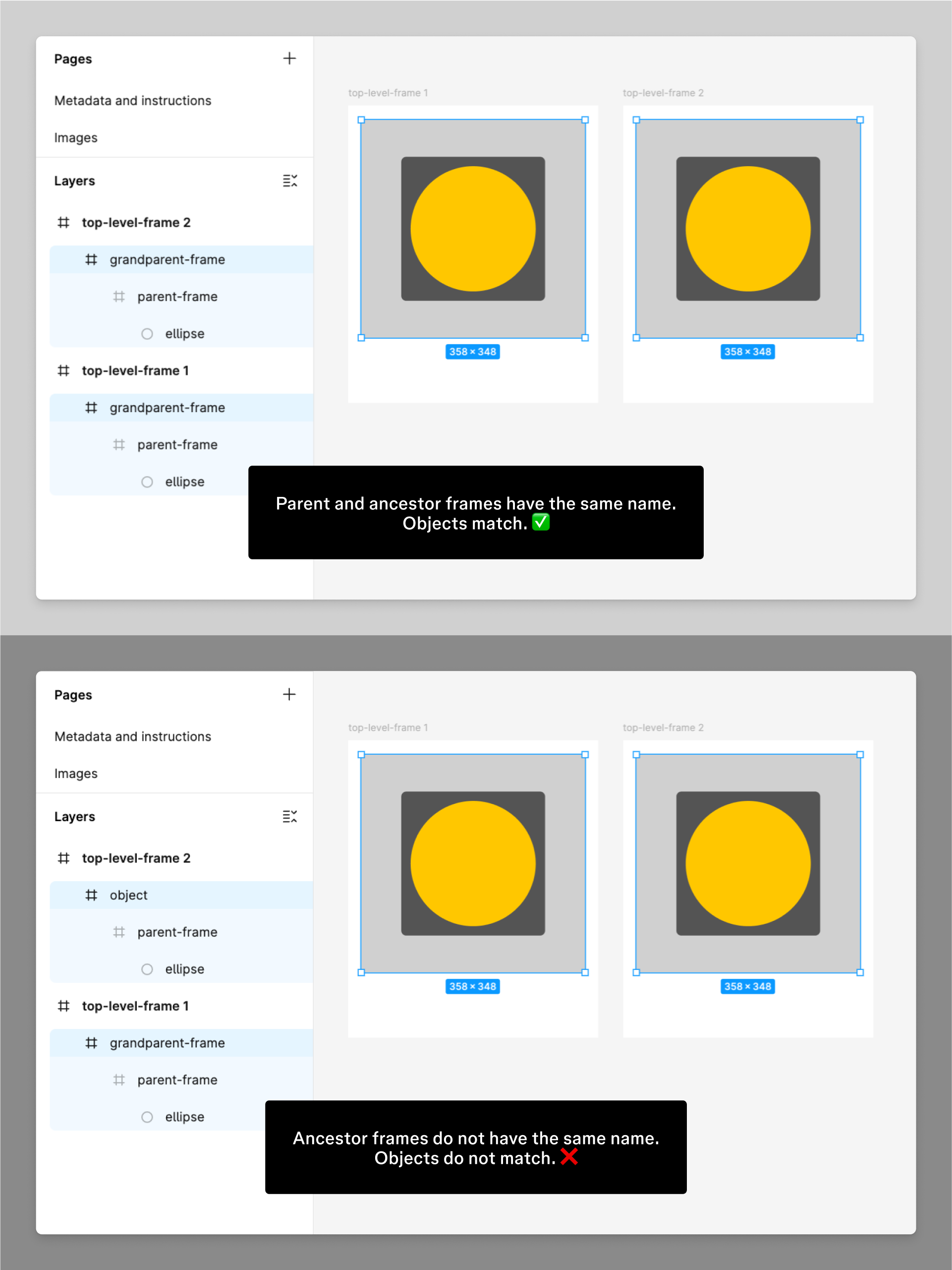

부모 프레임
개체의 모든 부모 및 조상 프레임의 이름이 일치해야 합니다. 최상위 프레임의 이름은 일치할 필요가 없습니다.

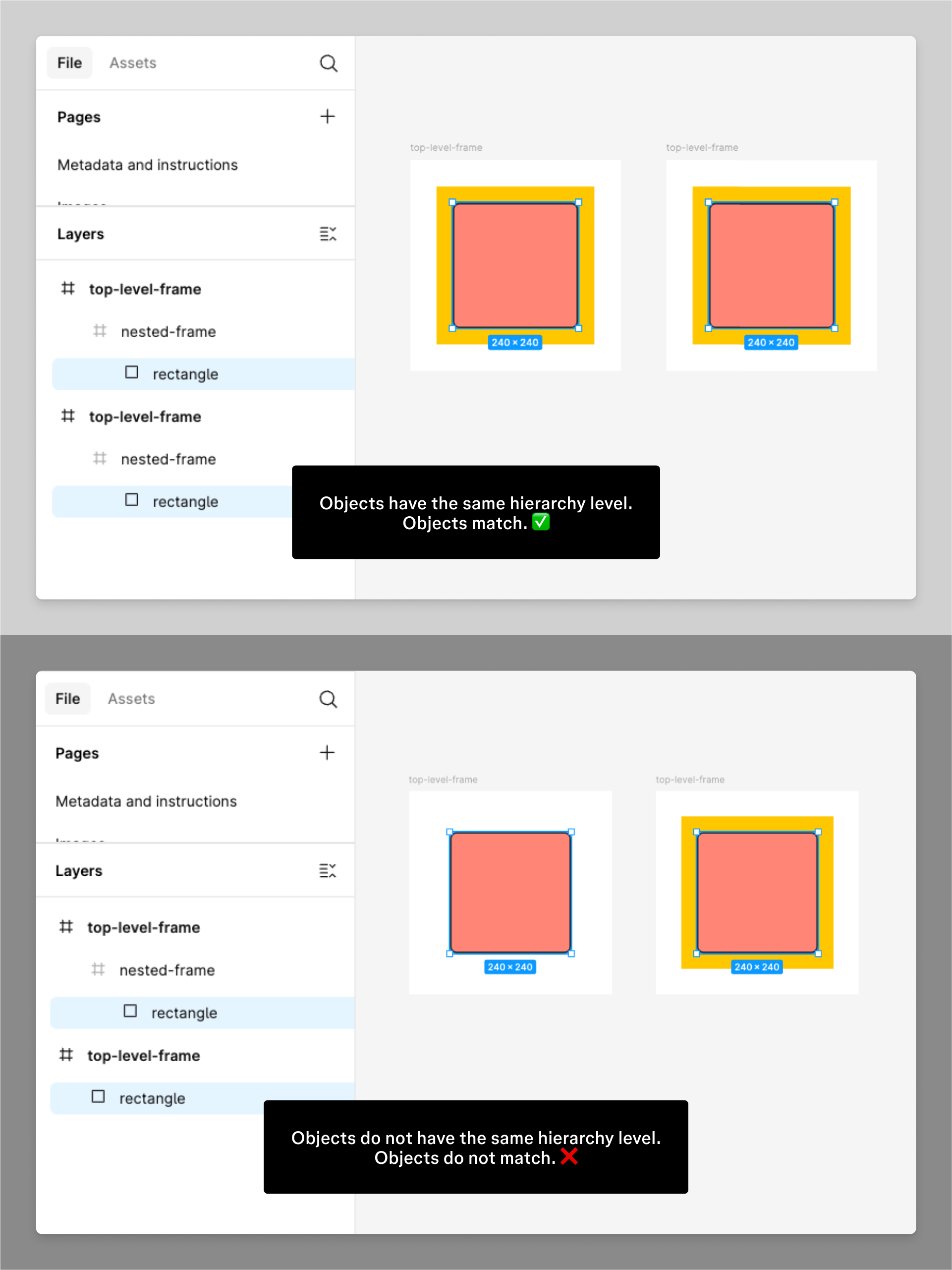

레이어 계층 구조
일치하는 것으로 간주되려면, 개체는 최상위 프레임 간의 레이어 계층 구조에서 동일한 위치를 가져야 합니다. 예를 들어, 한 프레임에서 부모와 조부모 레이어가 있는 개체는 두 번째 프레임에서도 반드시 부모와 조부모 레이어가 있어야 합니다.
팁: 모든 요구 사항이 일치하고 프레임 내에 동일한 이름의 개체가 두 개 이상 있을 때, 부모 프레임 내 개체의 인덱스를 사용하여 어떤 것이 일치하는지 결정합니다.
일치하는 개체 식별
같은 페이지에서 일치하는 개체 강조 표시:
- 클릭하여 개체를 선택합니다.
- Shift 키를 길게 눌러 모든 일치하는 개체를 밝은 파란색으로 강조 표시합니다.
또는 프로토타입 탭에서 일치하는 개체를 식별할 수 있습니다.
- 오른쪽 사이드바에서 프로토타입 탭을 엽니다.
- 캔버스의 개체나 레이어 위로 마우스를 가져갑니다.
Figma는 일치하는 개체가 존재하는 다른 모든 프레임에서 해당 개체를 강조 표시합니다.
