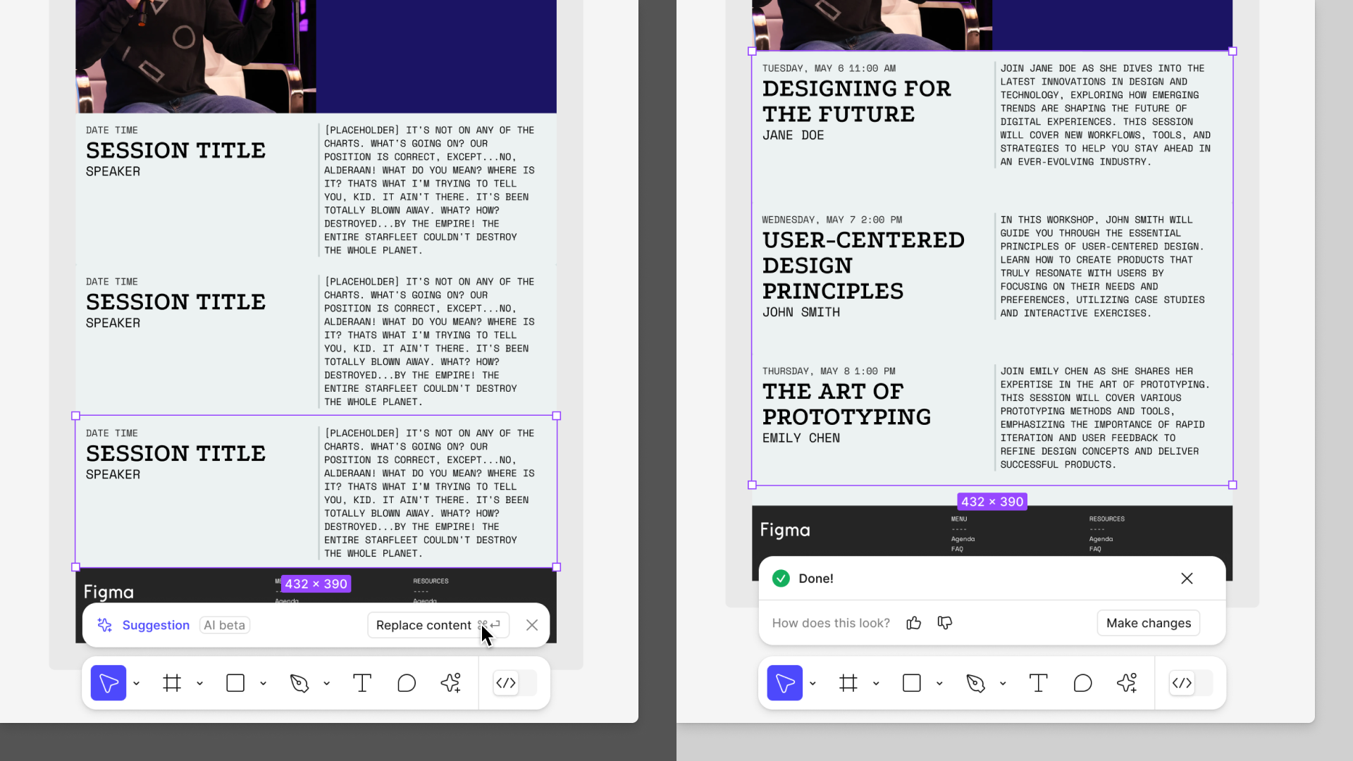

콘텐츠 대체 기능은 AI를 사용하여 입력 예시 텍스트를 사실적인 텍스트 콘텐츠로 대체합니다. 단일 항목이나 여러 중복 항목의 콘텐츠를 바꿀 수 있습니다.
예를 들어, 프로페셔널 네트워킹 앱을 디자인 중이고, 사람의 이름, 직함, 약력을 담은 텍스트 레이어가 있는 카드를 만들었다고 가정해 보겠습니다. 이때 콘텐츠 대체 기능을 사용하면 "이름", "직함" 같은 임시 텍스트를 "Jules", "프로덕트 디자이너" 같은 실제 예시로 바꿀 수 있습니다.

- 텍스트가 포함된 하나 이상의 개체를 선택하세요.
 - Actions(액션) 메뉴에서 Replace content(콘텐츠 대체)를 선택합니다.
 - 추가적인 컨텍스트를 제공하기 위해 프롬프트를 입력합니다.
 - Replace content(콘텐츠 대체)를 클릭합니다.
팁: 입력 예시 텍스트가 포함된 레이어를 여러 번 복제하면, 복제된 레이어에서 콘텐츠 대체를 사용하라는 제안 배너가 나타나며, 입력 예시 텍스트를 실제 예시로 업데이트할 수 있습니다.
