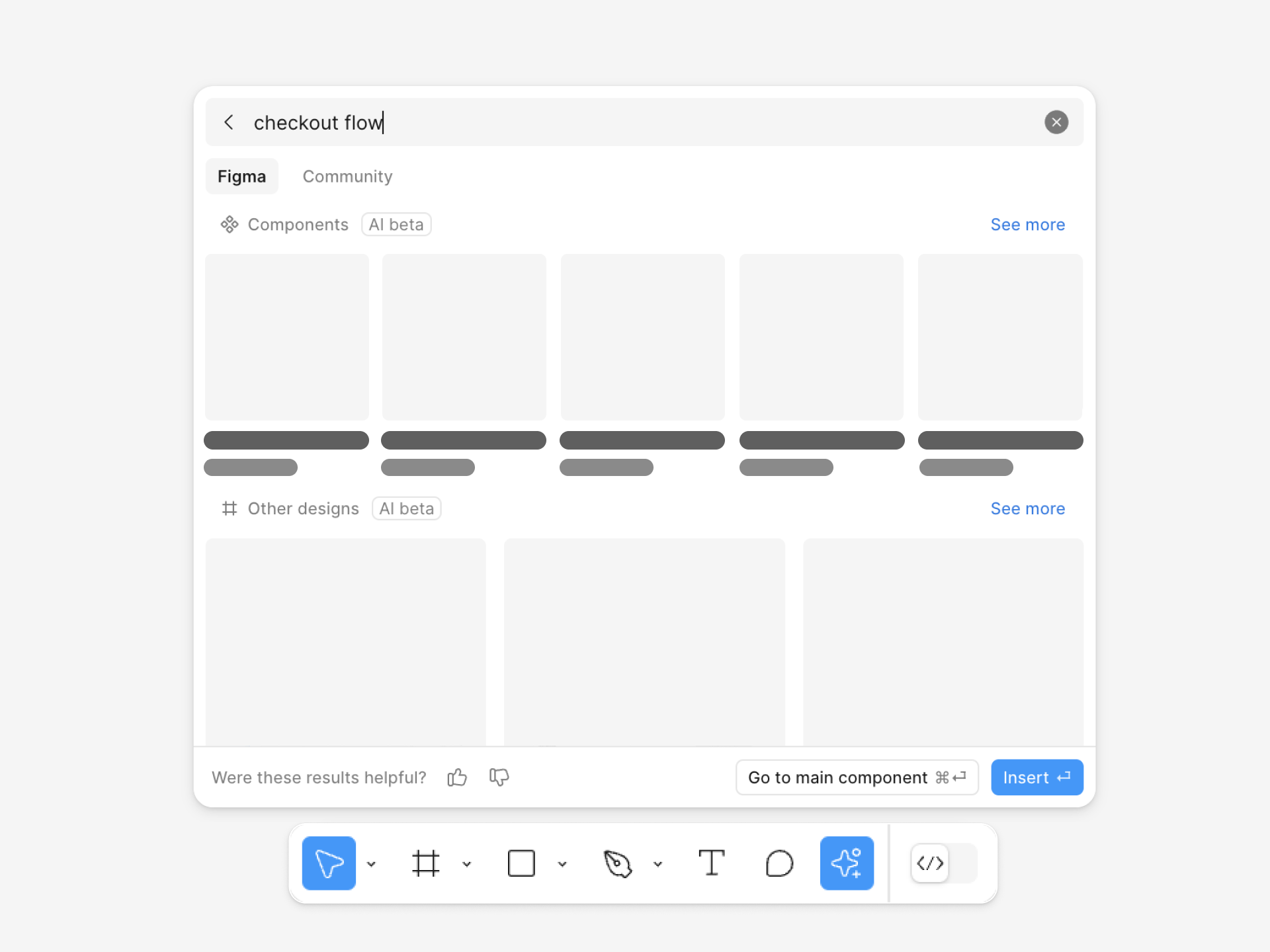

키워드로 검색

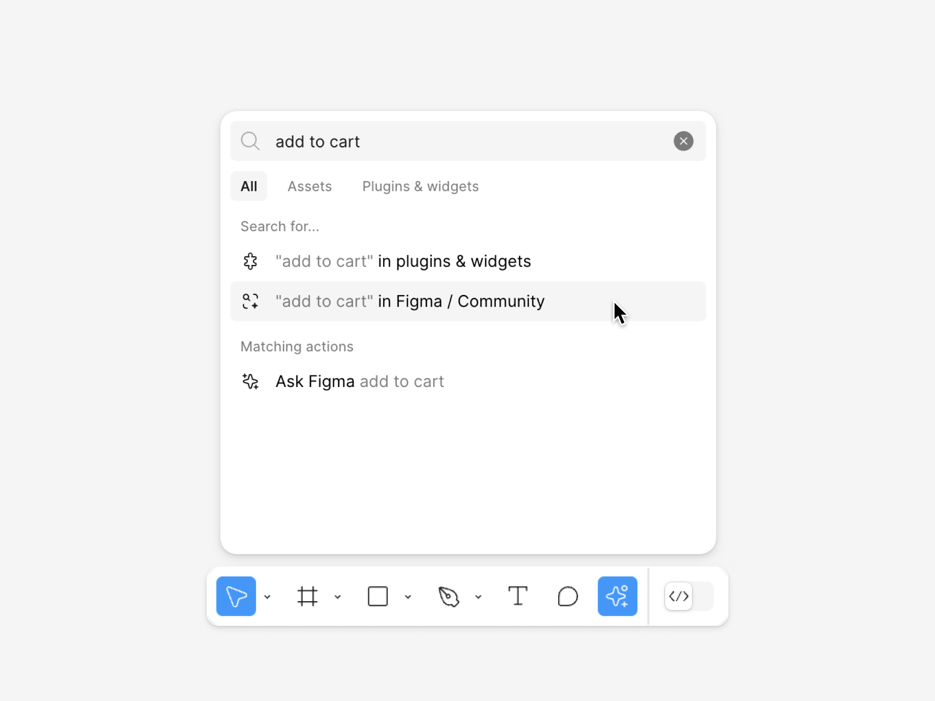

- 도구 모음에서 Actions(액션)를 클릭합니다.
- 검색창에 키워드 또는 설명을 입력하고 Figma/Community 필터를 선택합니다.
- 검색 결과에서 Figma 탭을 사용하여 컴포넌트 및 기타 디자인을 찾거나, Community(커뮤니티) 탭을 사용하여 Figma 커뮤니티 파일을 검색합니다.

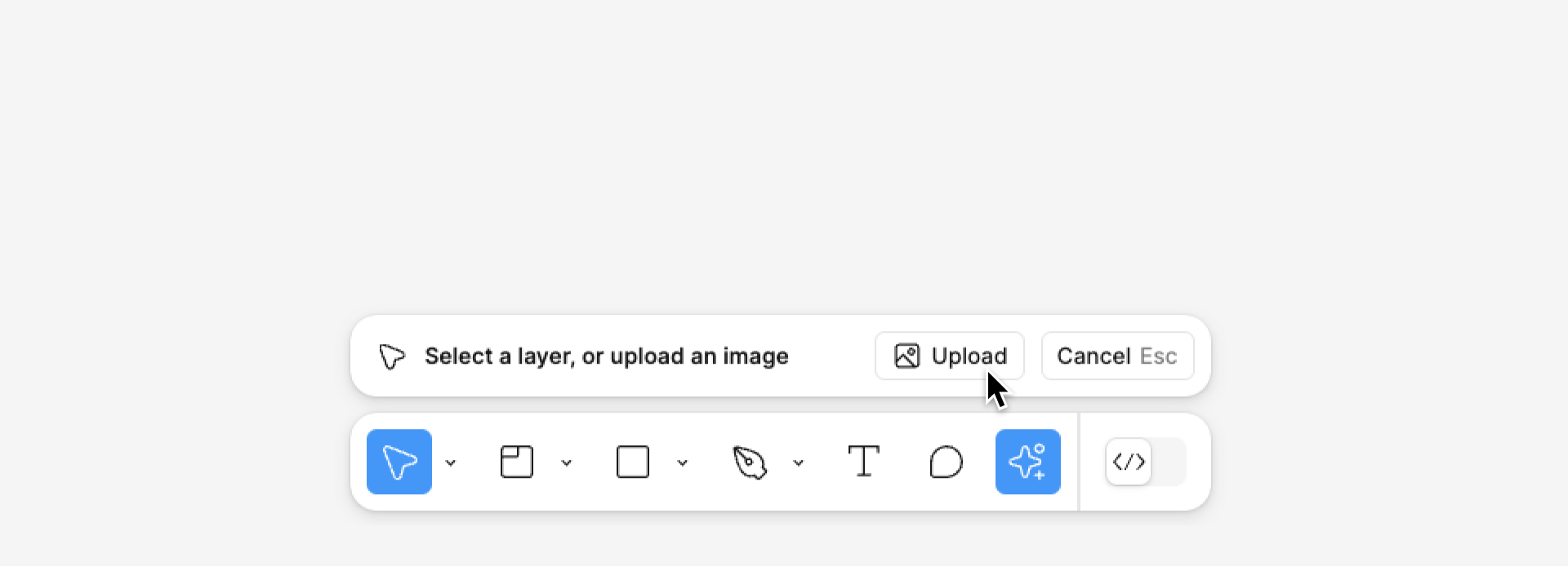

이미지를 사용하여 검색
- Search with image or selection(이미지 또는 선택 항목으로 검색)을 클릭합니다.
- 이미지 채우기가 있는 레이어를 선택합니다. Upload(업로드)를 클릭하여 컴퓨터에서 이미지를 업로드한 다음 Search(검색)를 클릭합니다.

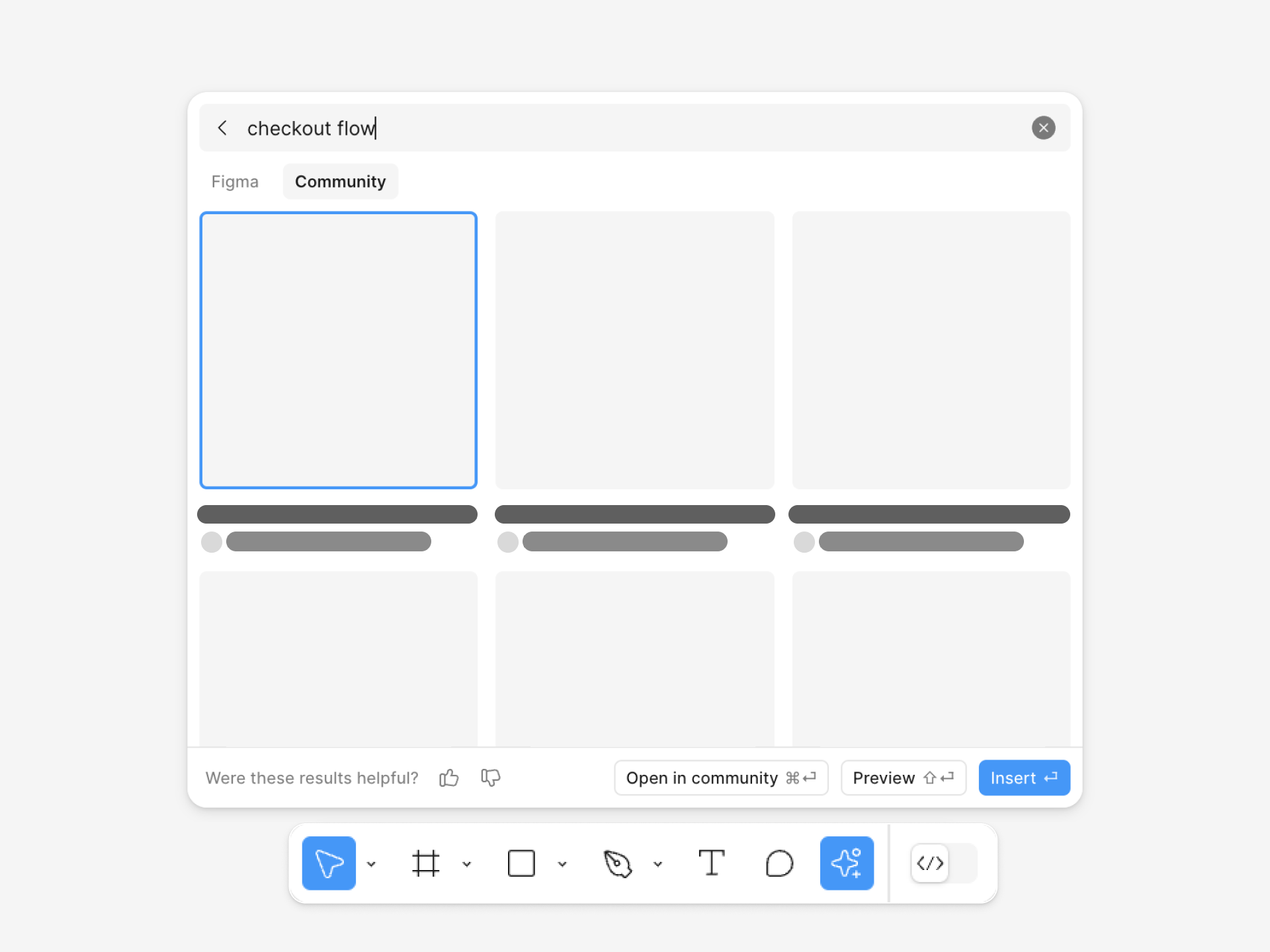

결과 보기에서 탐색하는 데 사용할 수 있는 탭이 두 개 있습니다. Figma 탭에는 사용 가능한 파일의 컴포넌트와 기타 디자인 에셋이 표시됩니다. Community(커뮤니티) 탭은 Figma 커뮤니티 파일에서 사용할 수 있는 디자인을 보여줍니다. 탭마다 검색 결과 환경이 다릅니다.
Figma 탭에 있는 경우, 오른쪽에 있는 드롭다운을 사용하여 라이브러리별로 필터링할 수 있습니다.
Other designs(기타 디자인) 옆의 See more(더 보기)를 클릭하면 검색 결과의 범위를 좁히고 정렬할 수 있습니다.

Community(커뮤니티) 탭에서 디자인을 선택하면 다음 작업을 선택할 수 있습니다.
- 새 탭에서 디자인이 있는 파일 열기
- 현재 탭에서 디자인 미리보기
- 현재 파일에 디자인을 삽입하기

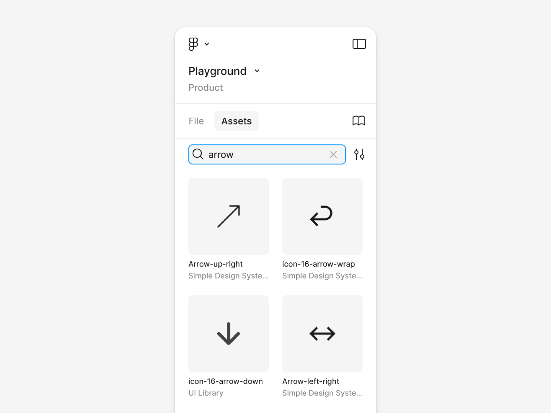

AI 없이
AI가 없으면 Figma는 검색어를 컴포넌트의 이름이나 설명에 있는 정확한 키워드와 일치시키려고 합니다. 예를 들어, arrow
를 검색하면 Figma는 이름이나 설명에 'arrow'라는 단어가 포함된 컴포넌트만 반환합니다.

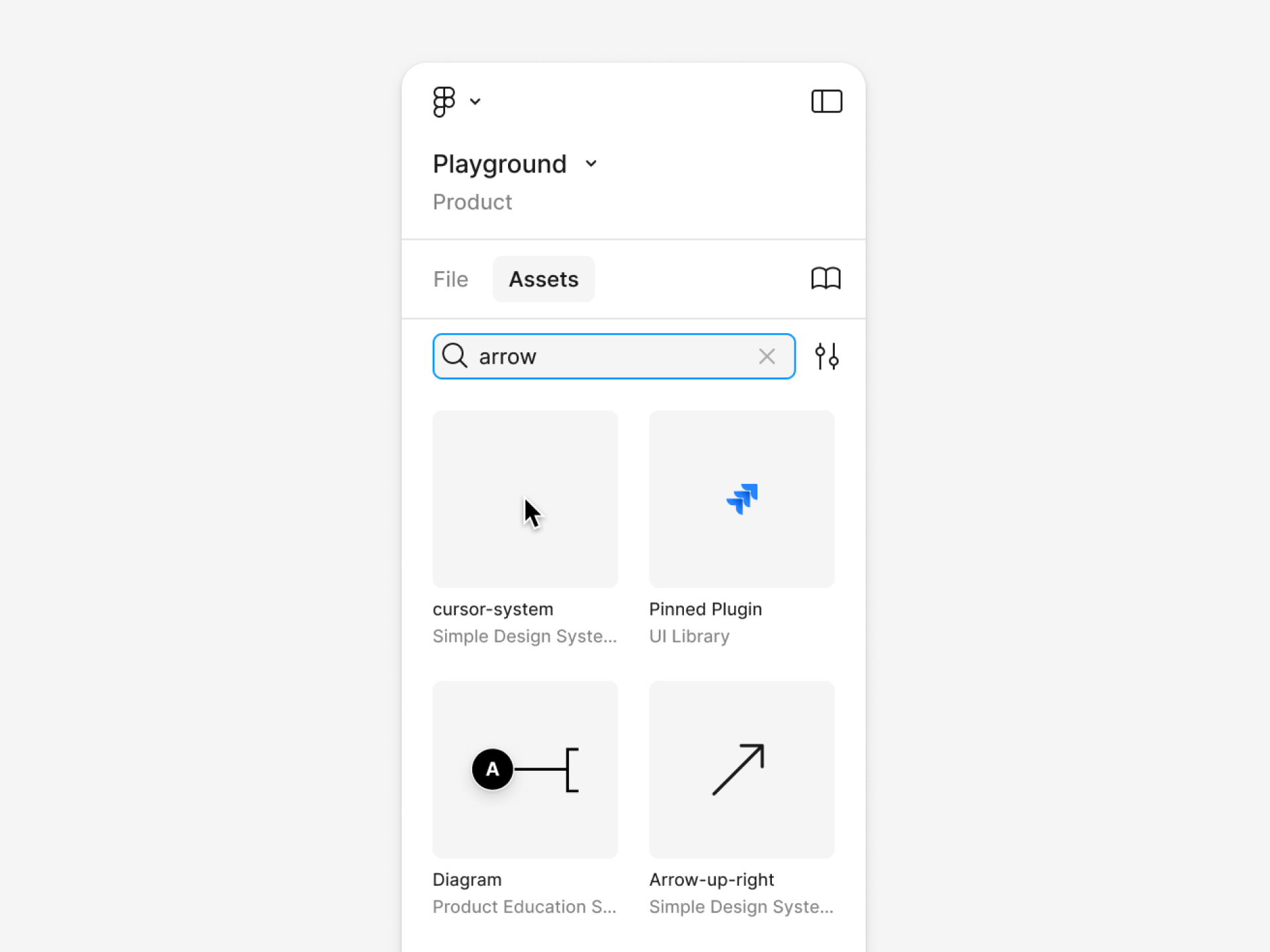

AI와 함께
Figma는 AI를 사용하여 정확한 이름과 관련 컴포넌트를 찾습니다. 예를 들어, arrow
를 검색하면 이름과 설명에 'arrow'가 포함된 컴포넌트는 물론 형태나 기능이 유사한 컴포넌트도 반환합니다.
왼쪽 패널의 Assets(애셋) 탭에서 또는 도구 모음의 Actions(액션)를 사용하여 에셋을 검색할 수 있습니다.
