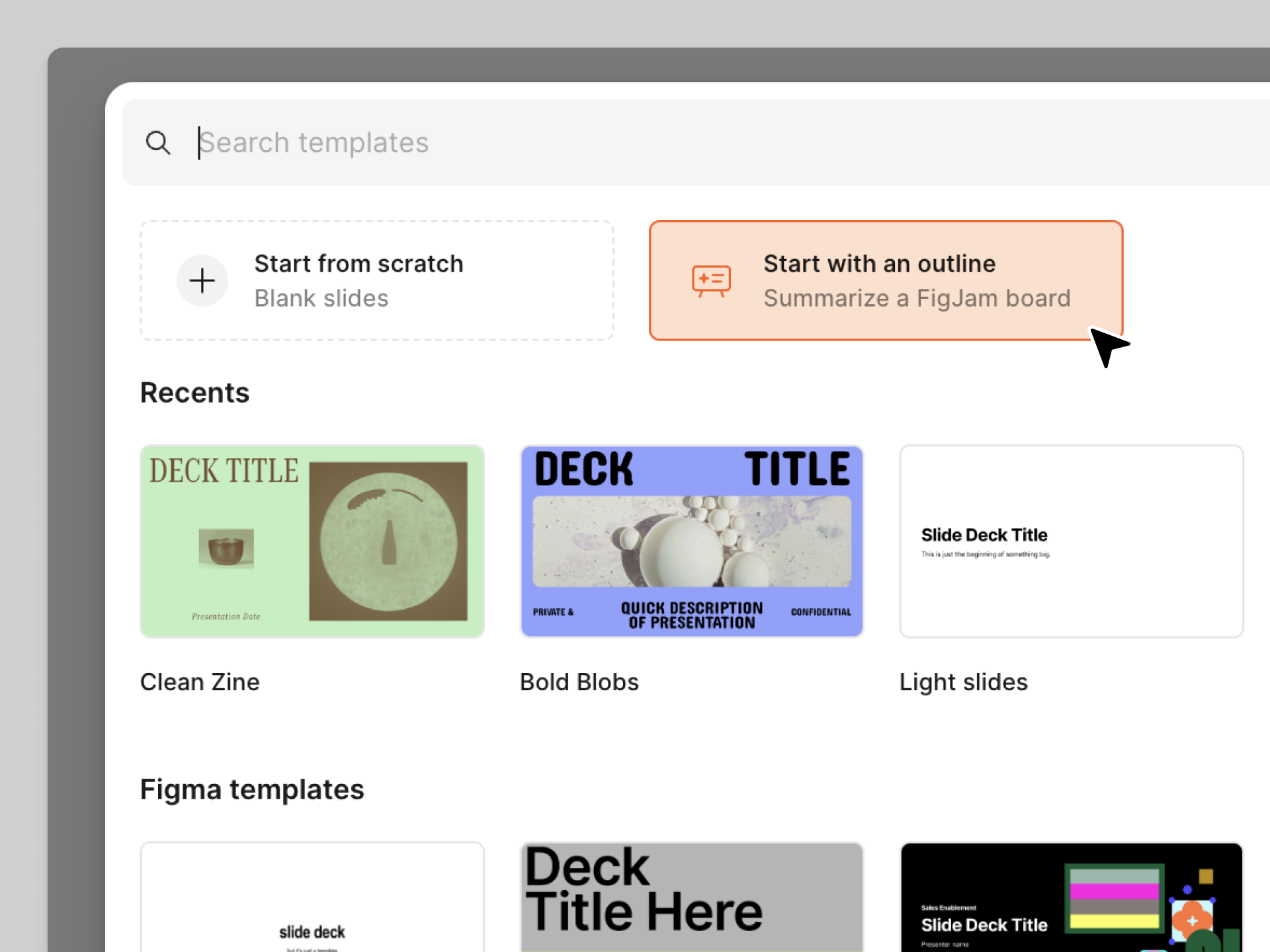

Figma 슬라이드에서
- 왼쪽 사이드바에서 New slide(새 슬라이드)를 클릭하여 템플릿 선택기를 엽니다.
- Start with an outline(개요 시작)을 클릭합니다.
- 요약할 FigJam 보드를 선택합니다.
- 선택한 FigJam 보드에 페이지가 여러 개 있는 경우, 드롭다운 메뉴를 사용하여 특정 페이지를 선택하거나 All pages(모든 페이지)를 선택하여 전체 보드를 요약할 수 있습니다.
- Next(다음)를 클릭합니다.
- 덱에 사용할 템플릿을 선택하거나 Create outline without template(템플릿 없이 개요 만들기)를 클릭합니다.
Figma AI는 FigJam에 있는 콘텐츠를 정렬하고 요약하며 슬라이드 덱 개요를 생성합니다. 생성된 슬라이드를 수정하고 필요에 따라 덱에 슬라이드를 추가할 수 있습니다.
