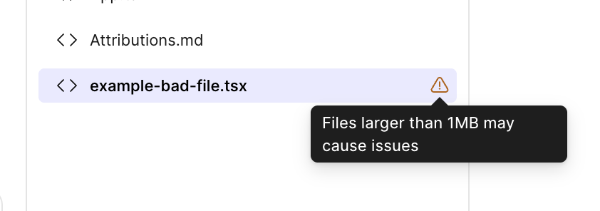

프로젝트가 너무 큽니다. 일부 파일을 삭제해 보세요. |
프로젝트에 크기 제한을 초과하는 매우 큰 파일이 포함되어 있습니다. |
이 문제는 프로젝트의 하나 이상의 파일이 1MB 크기 제한을 초과하여 Figma Make에서 AI 채팅이 제대로 작동하지 않을 때 발생합니다. 문제를 해결하려면 경고 기호가 파일 이름 옆에 표시된 너무 큰 파일을 찾아보세요. 문제 파일을 줄이거나 삭제하세요. 문제 파일이 수정되거나 제거된 후에는 파일 단축으로 도입된 문제를 해결하도록 Figma Make에 프롬프트를 입력할 수 있습니다. |
