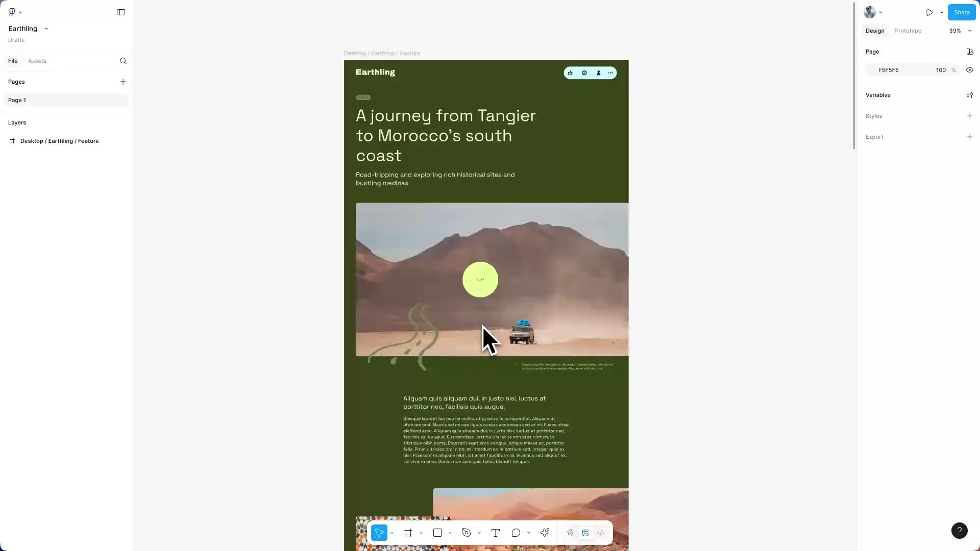

디자인의 너비가 1200픽셀에서 1600픽셀 사이이고 사용자가 파일 크리에이터인 경우, 새 Figma Sites 파일로 바로 전송할 수도 있습니다.
- 디자인이 포함된 Figma Design 파일을 엽니다.
- Figma Sites에 웹페이지로 추가할 프레임을 마우스로 우클릭합니다.
- Copy to Figma Sites(Figma Sites에 복사)를 선택합니다.
Figma는 디자인이 홈 페이지에 추가된 새 사이트 파일을 엽니다.
