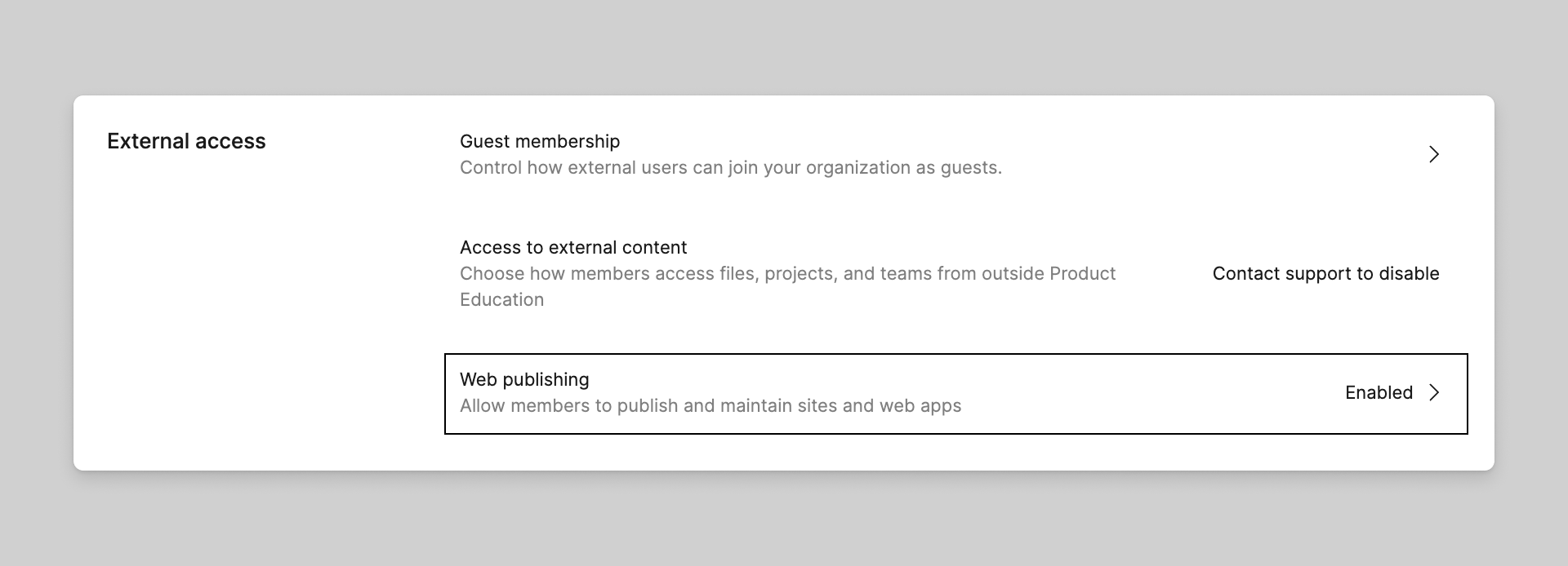

관리자로서 내 팀의 Figma Make 게시 기능을 비활성화할 수 있나요?
오거니제이션 관리자라면 설정에서 오거니제이션의 웹사이트 및 앱 게시 기능을 활성화하거나 비활성화할 수 있는 토글이 보입니다.
조직의 Figma Make 게시 관리에 대해 자세히 알아보세요.

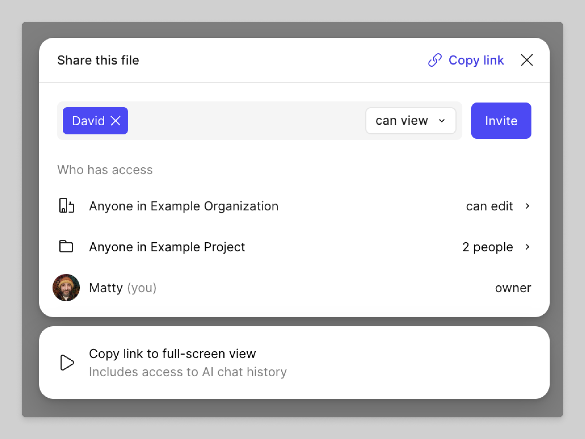

공유: 공유 모달을 통해 Figma Make 파일을 공유하면, 해당 파일에 접근 권한이 있는 모든 사용자가 Figma Make 파일의 대화와 콘텐츠를 볼 수 있습니다. Figma Make 파일은 다른 Figma 파일과 동일한 공유 및 권한 설정을 따릅니다. 예를 들어, 누가
열람 가능또는편집 가능권한을 갖는지를 설정할 수 있습니다. 자세한 내용을 확인하려면 공유 및 권한 가이드를 참조하세요.참고: 스타터 요금제 사용자 또는 유료 요금제의 풀 시트를 가진 사용자만 Figma Make 파일을 공유하고 접근 권한을 조정할 수 있습니다. 데브, 콜라보, 뷰어 시트를 가진 사용자가 생성한 Figma Make 파일은 다른 사용자가 볼 수 없습니다.

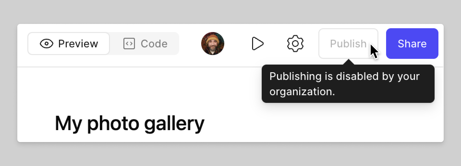

왜 내 Figma Make 파일을 게시할 수 없나요?
Figma Make 파일을 게시하는 옵션이 비활성화되어 있다면, 이는 조직에서 게시를 비활성화했기 때문입니다. 게시가 비활성화되었는지 확인하려면 오거니제이션 관리자 중 한 명에게 문의하세요.
