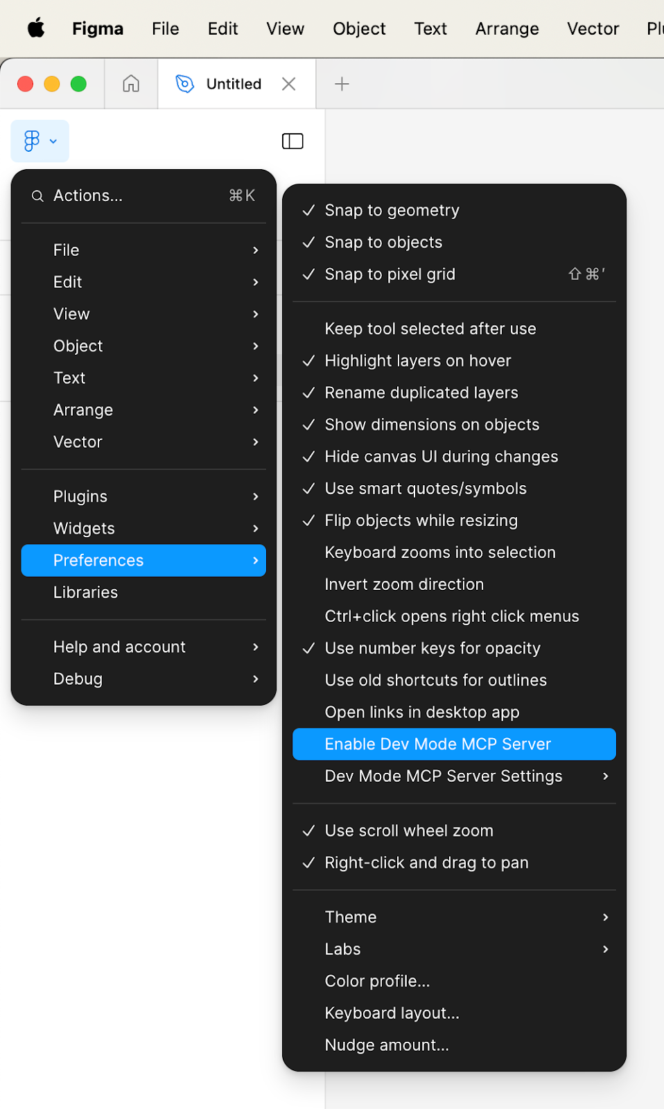

- 왼쪽 상단 모서리에서 Figma 메뉴를 엽니다.
기본 설정에서 Dev Mode MCP 서버 활성화를 선택합니다.
화면 하단에 서버가 활성화되었고 실행 중임을 알려주는 확인 메시지가 표시될 것입니다.
서버는 http://127.0.0.1:3845/sse
에서 로컬로 실행됩니다. 다음 단계에서 구성 파일에 사용할 수 있도록 이 주소를 쉽게 접근할 수 있는 곳에 보관하세요.

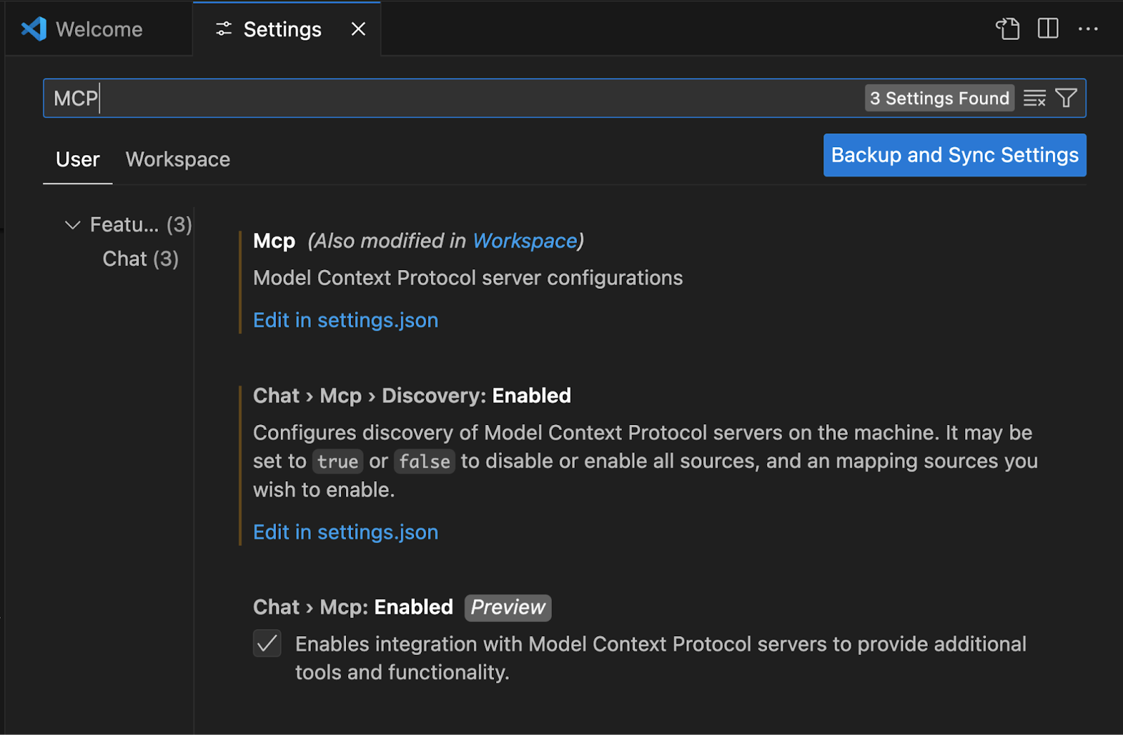

코드 → 설정 → 설정으로 이동하거나 바로가기
를 사용하세요. -
검색 창에 'MCP'를 입력하세요.
settings.json에서 편집을 선택합니다.
다음과 같이 Figma Dev Mode MCP 구성을 서버에 추가합니다.
"chat.mcp.discovery.enabled": true, "mcp": { "servers": { "Figma Dev Mode MCP": { "type": "sse", "url": "http://127.0.0.1:3845/sse" } } }, "chat.agent.enabled": true

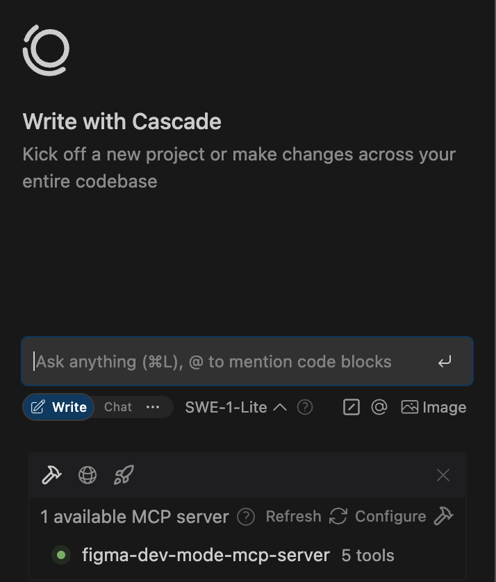

Windsurf → 설정 → Windsurf 설정을 열거나 바로가기
를 사용합니다. - Cascade 설정으로 이동하여 플러그인 스토어 열기를 선택합니다.
- Figma를 검색하고 플러그인을 설치합니다.
Cascade를 열면 Figma MCP 서버와 사용 가능한 도구가 표시됩니다.

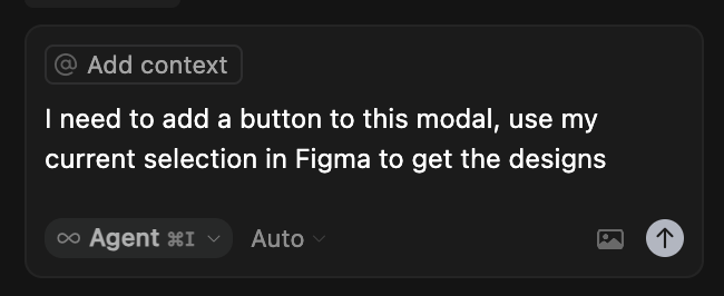

선택 기반
- Figma 데스크톱 앱을 사용하여 프레임 또는 레이어를 선택합니다.
- 클라이언트에 현재 선택한 항목을 구현하도록 도와달라고 요청하세요.

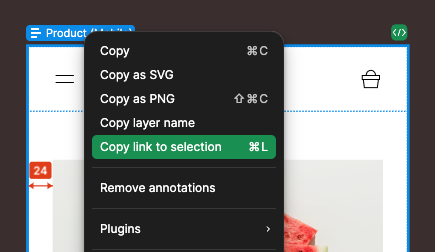

- Figma에서 프레임 또는 레이어 링크를 복사합니다.
- 클라이언트에 현재 선택한 URL에서 디자인을 구현하도록 도와달라고 요청하세요.
