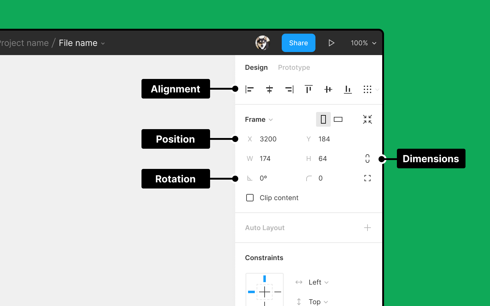

대부분의 속성은 오른쪽 사이드바의 디자인 패널 상단에서 찾을 수 있습니다. 이러한 속성 중 일부는 캔버스 자체에서 조정할 수도 있습니다.
참고: 오토레이아웃 프레임과 관련된 정렬, 위치 및 크기는 여기에 설명된 옵션과 다릅니다. 오토레이아웃을 사용하여 이러한 속성 조정하는 방법 알아보기 →

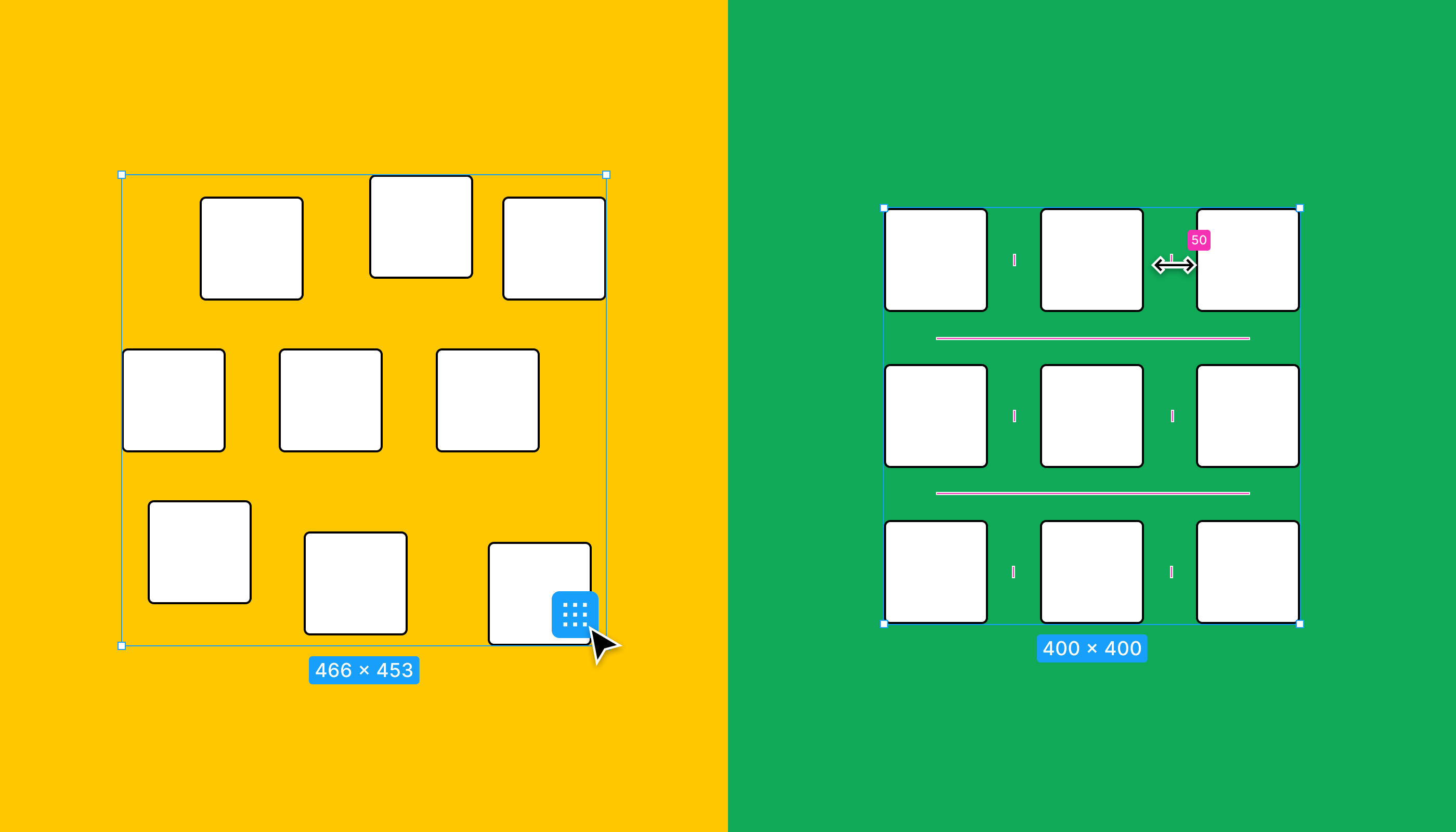

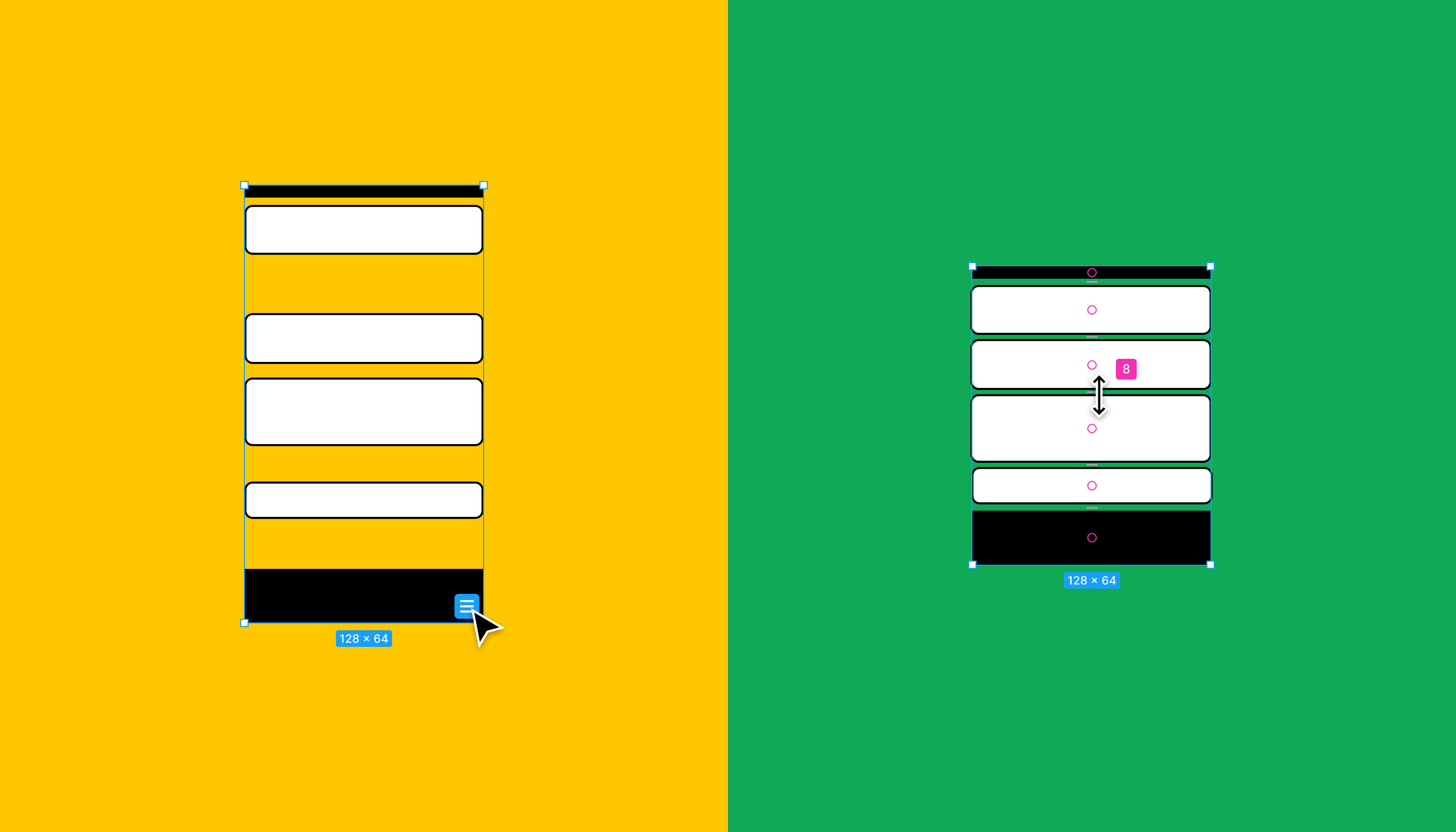

균등 간격
균등 간격을 사용하면 1차원의 레이어를 행 또는 열로 빠르게 정렬하거나 행과 열을 결합하여 2차원 레이아웃을 만들 수 있습니다.
그런 다음 스마트 셀렉션을 사용하여 선택한 개체 간의 수평 및 세로 간격을 조정할 수 있습니다. 스마트 셀렉션 사용법 알아보기 →
선택에 따라 다음 옵션 중 하나가 표시됩니다.
- 세로 균등 간격 (1차원)
 - 가로 균등 간격 (1차원)
 - 균등 간격 (2차원)
1차원 선택
수평 또는 세로축(1차원)에서 선택하면 Figma는 개체가 겹치는 축을 기준으로 개체를 정렬합니다.
X축에 있는 개체는 가로 간격만 조정되고 Y축에 있는 개체는 세로 간격만 조정됩니다.
Figma는 선택 영역에서 가장 일반적인 간격을 사용해 간격값을 설정합니다.
참고: 1차원 선택 영역에 균등 간격 기능을 사용하면 Figma는 개체를 두 축에 따라 자동으로 정렬하지 않습니다. 하지만 오른쪽 사이드바에 있는 정렬 도구를 사용하여 추가로 조정할 수 있습니다.
2차원 선택
그리드와 같은 2차원 개체에 균등 간격 기능을 사용하는 경우 균등 간격 프로세스가 훨씬 더 엄격해집니다. Figma는 개체 사이의 세로 및 수평 간격을 모두 조정합니다.
세로 및 수평 간격은 시작 위치에 따라 달라지며 동일하거나 고유할 수 있습니다. Figma가 레이어에 균등 간격을 적용한 후 사용자가 세로 및 수평 간격을 조정할 수 있습니다.
원래 선택 영역의 범위 내에서 개체를 재배치하는 배분과 달리 균등 간격에서는 모든 개체를 선택 영역의 왼쪽 위 모서리에 맞춰 그리드에 정렬합니다.
배분 또는 균등 간격
1차원 선택에서 균등 간격을 사용하는 경우 이 기능이 배분 함수와 유사하게 적용되는 것을 알 수 있습니다. 균등 간격은 몇 가지 로직이 추가된 배분이라고 생각하면 됩니다.
균등 간격 기능의 주요 목적은 레이어가 스마트 셀렉션에 대한 두 가지 기준을 모두 충족하도록 배열하는 것입니다. 즉, 동일한 거리만큼 떨어져 있고 어느 한 축에서 겹쳐야 합니다.
- 배분은 레이어 사이의 균일한 거리만 설정하며 레이어가 특정 축에서 겹칠 필요는 없습니다. 균등 간격은 필요한 경우 두 가지를 모두 수행합니다.
 - 균등 간격을 사용하면 두 축을 따라 동시에 개체를 정렬할 수 있습니다. 배분은 한 번에 하나의 축을 따라서만 작동하여 수평 간격을 배분하거나, 세로 간격을 배분합니다.
Figma는 배분과 균등 간격 모두에서 또는 필드에 공백을 표시합니다. 이는 값 사이의 가장 일반적인 공간(모드)을 기준으로 합니다.
참고: 픽셀 그리드에 스냅을 활성화한 경우 레이어 사이 간격이 미묘하게 다를 수 있습니다. Figma에서는 최대 1px까지 반올림이 허용됩니다.
예를 들어, 레이어가 4개이고 대부분의 레이어 사이의 간격이 20이지만 특정한 두 레이어 사이에는 19의 공간만 있는 경우에도 Figma는 해당 간격을 20으로 표시합니다.
픽셀 그리드에 스냅을 비활성화하면 Figma는 10진수 간격값으로 레이어를 배분할 수 있습니다. 예를 들면 7.5입니다.

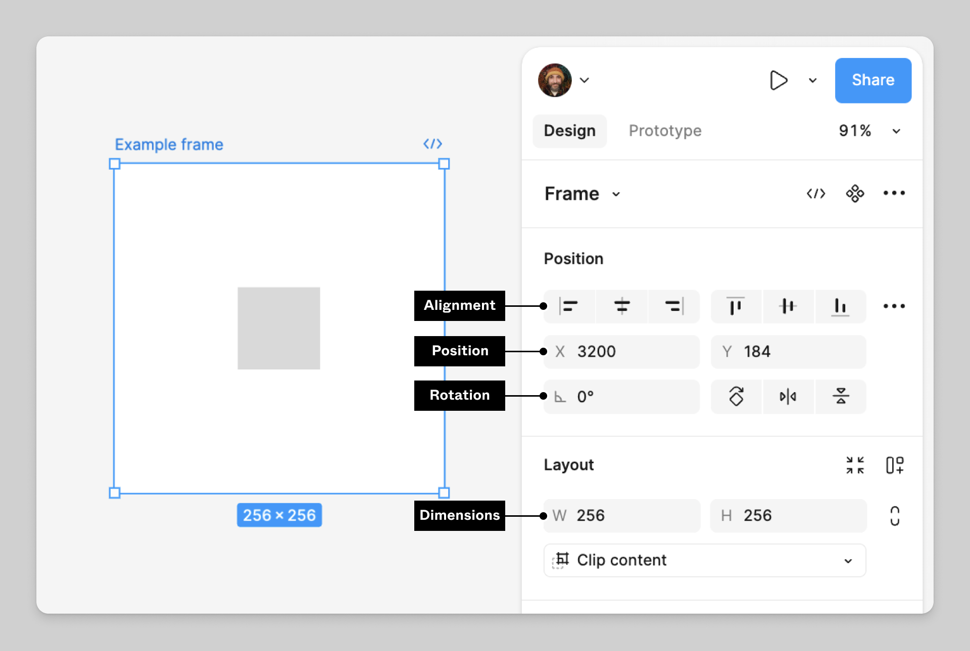

위치
캔버스에서 레이어의 위치를 2가지 차원 또는 수평(X축)과 세로(Y축)의 축을 따라 조정할 수 있습니다.
Figma는 X와 Y 좌표를 사용해 캔버스에서 레이어의 위치를 나타냅니다. 이는 레이어 경계의 왼쪽 상단 모서리를 나타냅니다.
- 오른쪽 사이드바에서 디자인 패널을 엽니다.
X및Y필드를 사용하여 레이어의 좌표를 조정합니다. - 기본적인 수학 방정식(
-+*/^())을 사용하여 X 및 Y 좌푯값을 빠르게 조정할 수도 있습니다. 기존값의 앞이나 뒤에 방정식을 추가하거나 완전히 새로운 방정식으로 바꿀 수 있습니다. 방정식에 대해 자세히 알아보기 ↓
참고: 캔버스에서 레이어를 회전하면 Figma는 레이어 경계의 원래 왼쪽 상단 모서리를 기준으로 해당 레이어의 X 및 Y 좌표를 설정합니다.

크기
캔버스의 모든 레이어는 고유한 크기를 갖습니다. 레이어의 크기를 보는 방법은 다음과 같습니다.
- 캔버스 또는 레이어 패널에서 레이어를 선택합니다.
 - 레이어의 바운딩 박스 아래에 있는 파란색 라벨에서 크기를 확인합니다.
 - 오른쪽 사이드바에 있는
W및H필드를 사용하여 모든 레이어의 크기를 볼 수도 있습니다.
레이어의 크기를 변경하려면 레이어를 선택합니다. 다음과 같은 몇 가지 방법을 사용할 수 있습니다.
- 레이어 너비를 조정하려면 레이어의 왼쪽 또는 오른쪽 경계 위로 마우스를 가져가 가 표시되도록 합니다. 클릭하고 드래그하여 크기를 조정합니다.
 - 레이어 높이를 조정하려면 레이어의 상단 또는 하단 경계 위로 마우스를 가져가 가 표시되도록 합니다. 클릭하고 드래그하여 크기를 조정합니다.
 - 레이어의 너비와 높이를 모두 조정하려면 레이어 경계의 모서리 위에 마우스를 가져가 가 표시되도록 합니다. 클릭하고 드래그하여 크기를 조정합니다.
 - 오른쪽 사이드바에서
W와H필드를 모두 조정합니다.
팁: 고정 레이어를 만들고 제약 조건을 사용하면 레이어 크기를 조정할 때 레이어가 반응하는 방식을 제어할 수 있습니다. 제약 조건을 사용하는 방법 알아보기 →

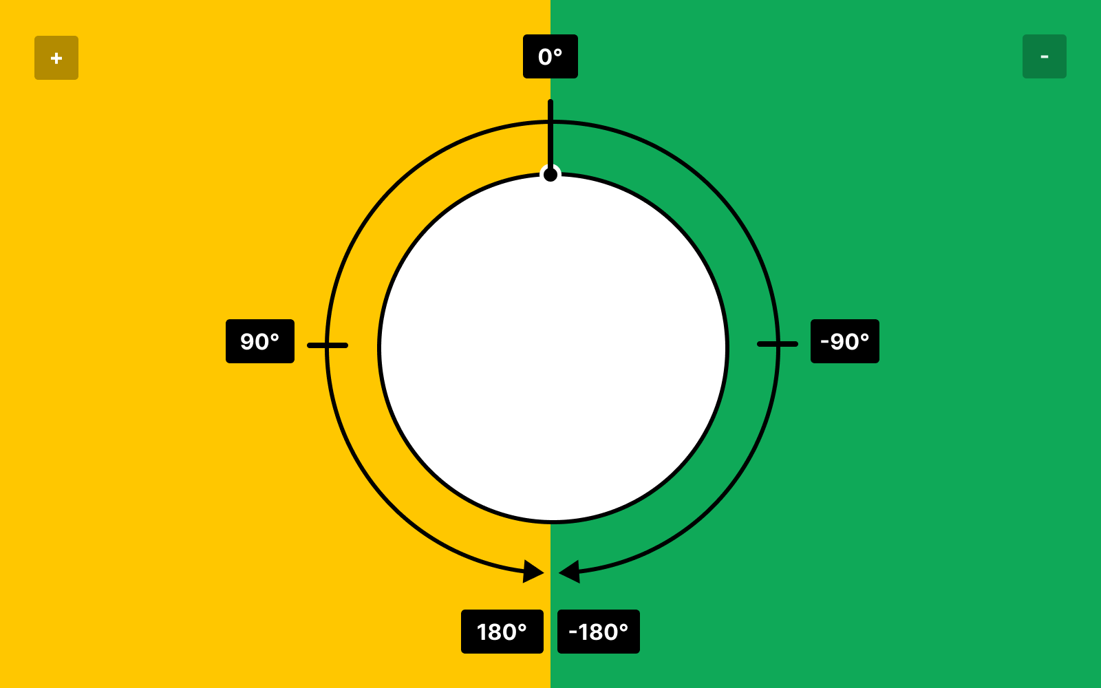

회전
개체, 프레임, 그룹 또는 레이어 선택과 같은 개별 레이어를 회전합니다. Figma는 선택 항목의 수평 및 세로 중심을 회전 지점으로 사용합니다.
캔버스에 추가하는 모든 레이어의 기본 회전 각도는 0°입니다. 선택 항목을 각 방향으로 180° 회전할 수 있습니다.
양의 각도는 시계 반대 방향으로
180°이동합니다. -
음의 각도는 시계 방향으로
-180°이동합니다.
어느 쪽으로든 180을 지나면 Figma는 해당 방향으로 0°를 향해 카운트다운합니다. 예를 들어, 180°를 지나 15°로 이동하면 -165°가 됩니다.
팁! 프로토타입에서 프레임 사이를 회전하는 레이어에 애니메이션을 적용할 수 있습니다. 스마트 애니메이션 사용 방법 알아보기 →
오른쪽 사이드바
오른쪽 사이드바의 디자인 패널 상단에서 회전 필드를 찾습니다.
- 회전할 레이어 또는 개체를 선택합니다.
 - 오른쪽 사이드바에서 필드를 사용하여 원하는 회전을 입력합니다.
캔버스
- 아이콘이 나타날 때까지 레이어의 경계 바로 바깥쪽으로 마우스를 가져갑니다.
 - 클릭하고 드래그하여 선택 항목을 회전합니다.
- 시계 방향으로 드래그하여 음의 각도(
-180°방향)로 회전합니다. - 시계 반대 방향으로 드래그하여 양의 각도(
180°방향)로 회전합니다.
 - Shift 키를 누르고 있으면 회전값이 15씩 증가합니다.
참고: Figma는 레이어 또는 선택 항목에 적용한 효과를 회전하지 않습니다.

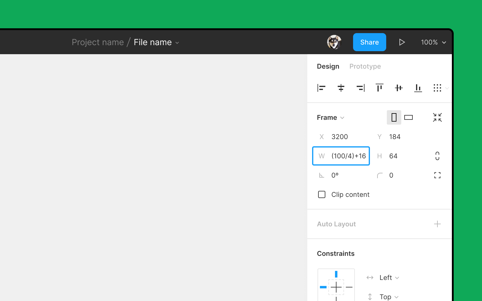

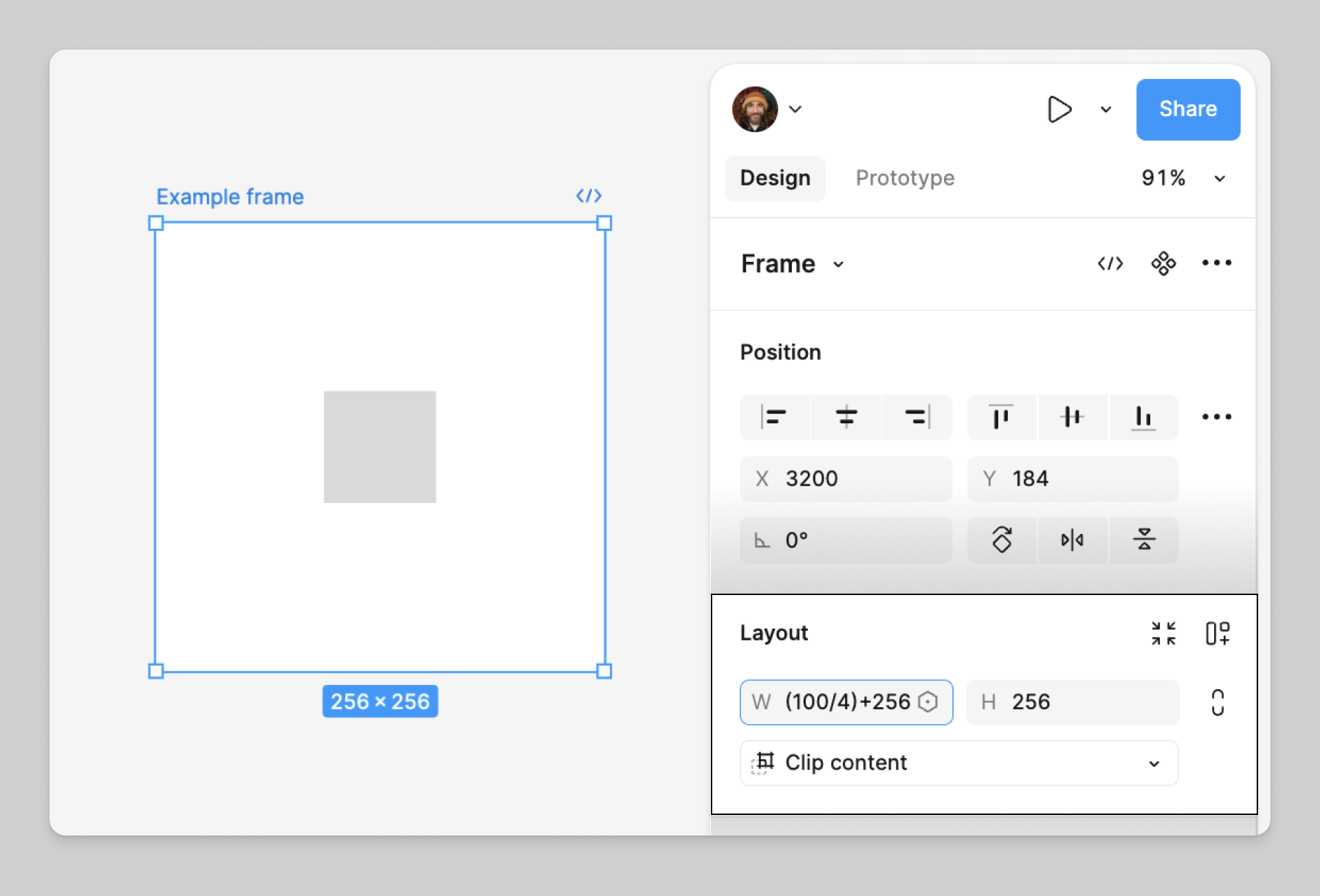

방정식
Figma의 일부 필드는 위치, 크기 및 회전 필드를 포함하는 방정식을 허용합니다.
기존값에 더하기+, 빼기-, 곱하기*, 나누기/을 적용해 레이어의 크기를 조정할 수 있습니다. 더 복잡한 방정식의 경우 필드 내에 대괄호 ( ) 사용하거나 지수를 만드는 경우 ^ 사용할 수도 있습니다.
아래에서 몇 가지 예를 확인할 수 있습니다. 숫자는 바꿔도 됩니다.
+ 10현재 값에 10을 더합니다. -
- 20현재 값에서 20을 뺍니다. -
*2현재 값에 2를 곱합니다. -
/4현재 값을 4로 나눕니다. -
^2현재 값의 2제곱 지수를 생성합니다. -
(𝑥/2)+6현재 값을 2로 나눈 다음 6을 더합니다(𝑥=현재 값). -
Mixed+100서로 다른 값을 가진 두 개 이상의 선택된 개체에 100을 더합니다.
혼합된 값 선택에도 방정식을 적용할 수 있습니다. 위치, 크기 또는 회전 필드에 방정식을 입력하면 선택한 모든 레이어에 변경 사항이 적용됩니다.
참고: 필드를 편집하고 기존 숫자에 방정식을 추가해야 합니다. 필드를 선택하기만 하고 방정식을 추가하면 Figma가 기존 숫자를 대신 대체합니다.

균등 간격
- 세로 균등 간격 (1차원)
 - 가로 균등 간격 (1차원)
 - 균등 간격 (2차원)
1차원 선택
2차원 선택
배분 또는 균등 간격
위치

크기
 - 오른쪽 사이드바에 있는

회전
양의 각도는 시계 반대 방향으로
180°이동합니다. -
음의 각도는 시계 방향으로
-180°이동합니다.
오른쪽 사이드바
캔버스
180°방향)로 회전합니다.

값 조정
방정식
*2현재 값에 2를 곱합니다. -
/4현재 값을 4로 나눕니다. -
