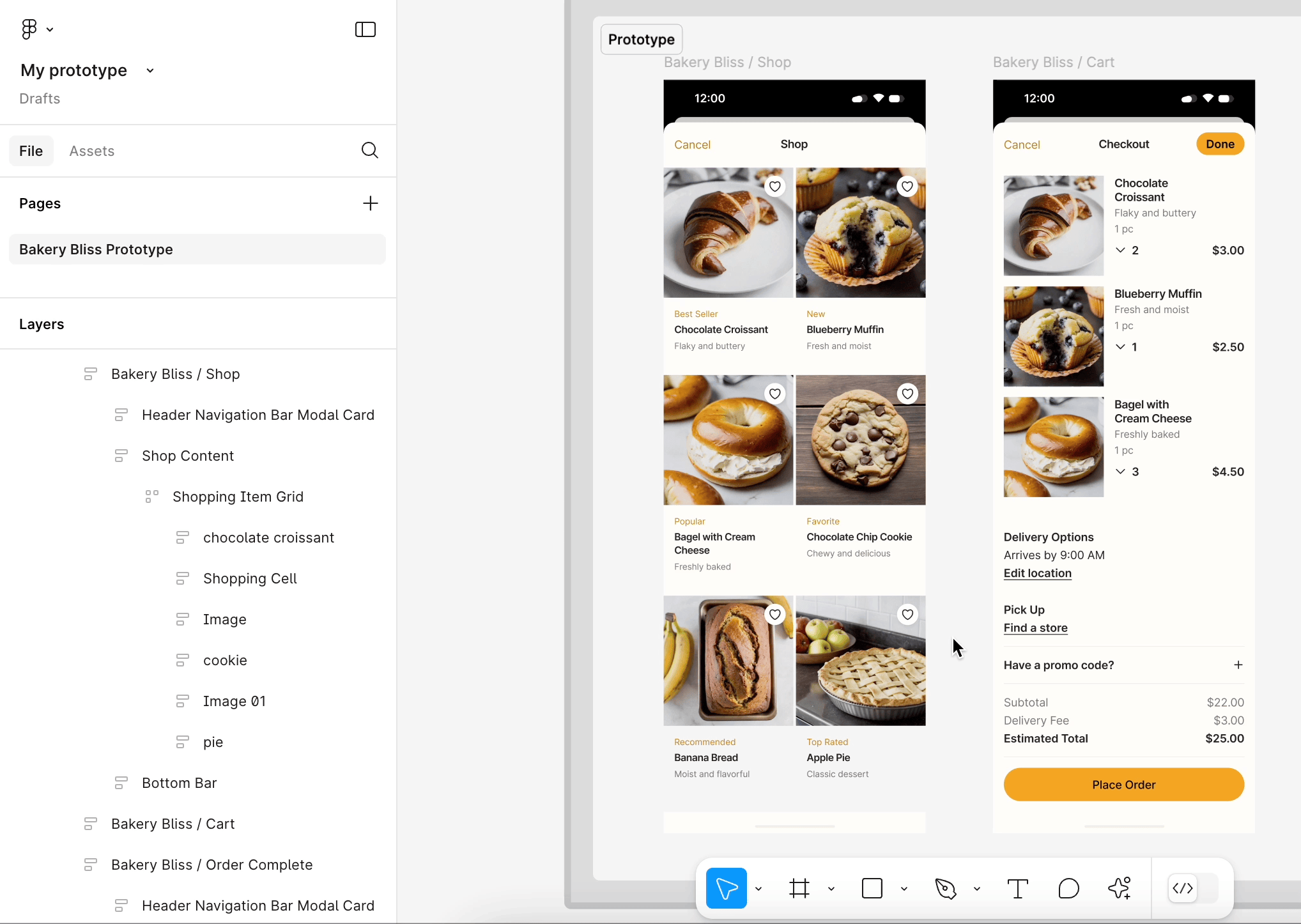

파일 내 레이어를 관리하기 쉽게 하려면 명확한 명명 구조나 계층을 설정하는 것이 좋습니다. 레이어 이름 변경 기능을 사용하면 여러 레이어의 이름을 한 번에 빠르게 바꿀 수 있습니다.
팁: Figma AI를 사용하여 레이어 이름을 대량으로 빠르게 변경하세요. 그런 다음 필요에 따라 레이어를 사용자 정의할 수 있습니다.

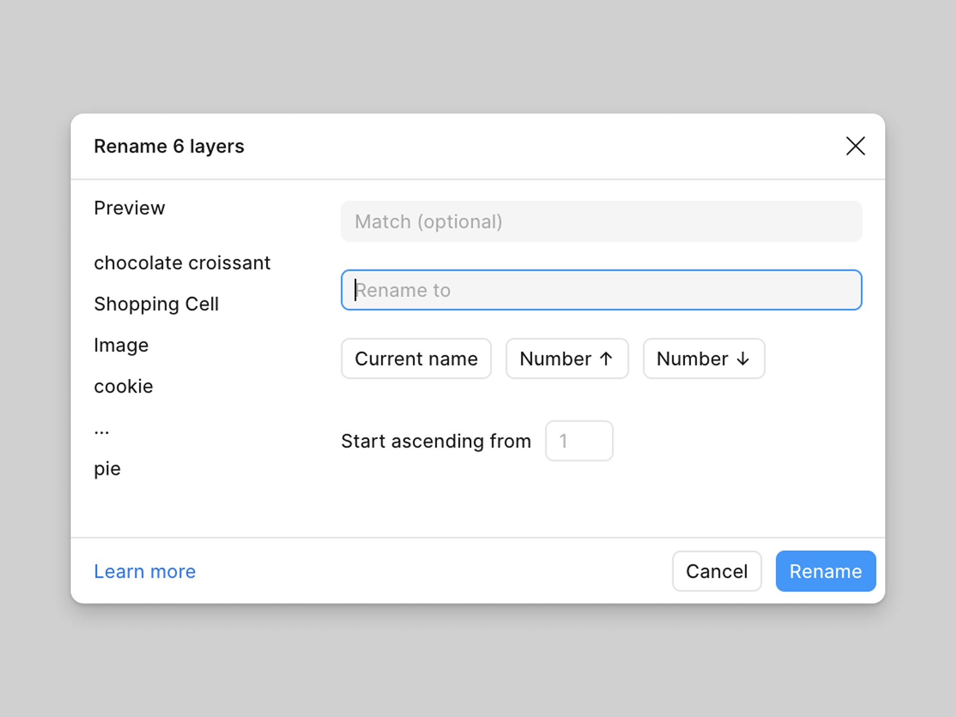

레이어 이름 변경 모달
이름 변경 레이어 모달에 접근할 수 있는 다양한 방법이 있습니다.
- 캔버스나 레이어 패널에서 이름을 바꾸려는 레이어를 선택합니다.
레이어 이름 변경 모달을 전환하려면 다음 중 하나를 수행할 수 있습니다.
- 패널에서 레이어를 마우스 오른쪽 버튼으로 클릭하고 이름 변경을 선택합니다.
- 다음 키보드 단축키를 사용합니다.
- Mac: Command ⌘ - R
- Windows: Ctrl + R
레이어 이름 변경 모달이 캔버스 위에 열립니다.
레이어 이름 일괄 변경
선택한 레이어의 이름을 동일하게 변경하려면, 원하는 이름을 이름을 변경할 필드에 입력한 후 이름 변경을 클릭합니다.
하지만, 각 레이어의 이름을 약간 다르게 업데이트하여 레이어 패널에서개체를 더 잘 구분하고 싶을 가능성이 큽니다.
이름 변경 필드 아래에 몇 가지 버튼이 보입니다. 이 버튼들을 클릭하면 이름 변경 필드에 특별한 코드를 추가하여 각 레이어에 대해 약간 다른 이름을 생성할 수 있습니다.
- 현재 이름 버튼은 레이어의 현재 이름을 나타냅니다.
- 숫자 ↑ 버튼은 각 레이어의 이름에 오름차순으로 숫자를 삽입합니다.
- 숫자 ↓ 버튼은 각 레이어 이름에 숫자를 내림차순으로 삽입합니다.
