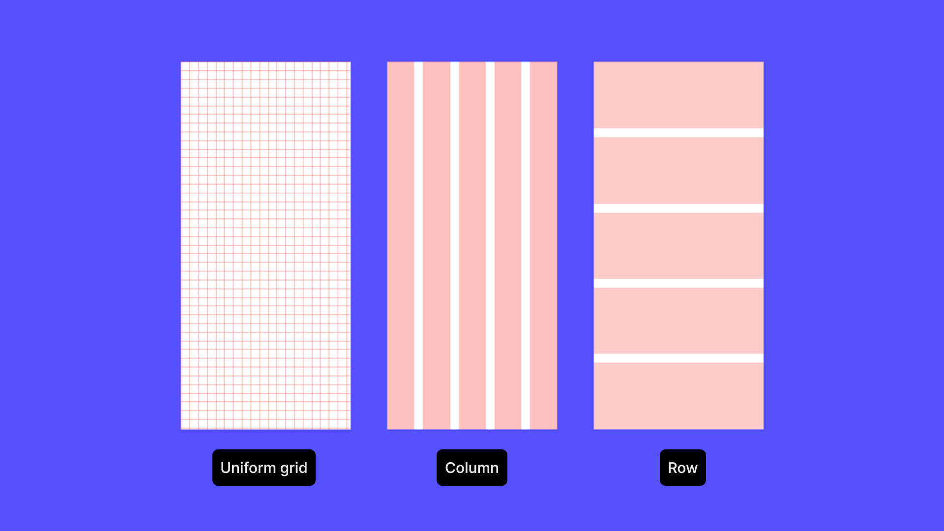

레이아웃 가이드 유형
레이아웃 가이드는 균일 그리드, 열, 행의 세 가지 유형이 있습니다.
균일 그리드
균일 그리드는 기호나 아이콘 디자인과 같이 정확성이 필요한 경우에 유용한 사각형 그리드입니다.
균일 그리드를 선택하면 색상과 크기를 조정할 수 있습니다.
색상
레이아웃 가이드의 기본 색상은 빨간색(#FF0000)이며, 불투명도는 10%입니다. 모든 레이아웃 가이드의 색상 및 불투명도를 변경할 수 있습니다.
크기
크기는 그리드의 각 사각형 픽셀 크기를 결정합니다.
예를 들어, 기본 10pt 그리드에서는 그리드의 각 사각형이 10px × 10px 크기로 구성되어, 사각형 하나당 총 100픽셀입니다.

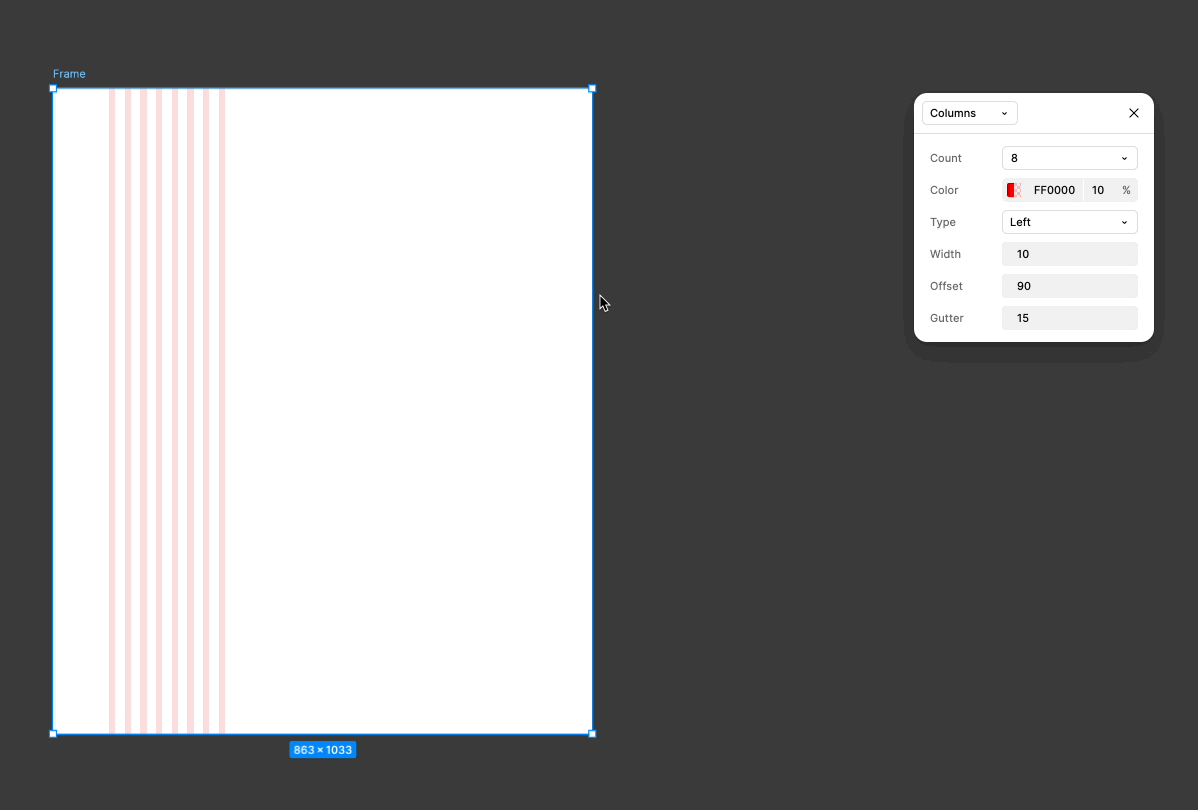

열과 행
열은 프레임의 높이 전체를 가로지르는 수직 가이드입니다. 행은 프레임의 너비 전체를 가로지르는 가로 가이드입니다. 둘 다 웹 및 모바일을 위한 반응형 인터페이스 설계에 이상적입니다.
열과 행은 모두 유사한 속성 유형을 가지고 있으며 이를 조정할 수 있습니다.
색상
개수
개수는 가이드의 열이나 행의 수를 결정합니다.
필드를 클릭하여 숫자를 입력하거나 드롭다운을 사용하여 숫자를 선택합니다. 또는 사용 가능한 변수가 있으면 변수를 적용하거나 자동을 사용합니다.
유형
- 열 유형: 왼쪽, 가운데, 오른쪽 또는 확장.
- 행 유형: 왼쪽, 가운데, 오른쪽 또는 확장.
확장을 사용하면 프레임 크기가 조정될 때마다 열의 너비나 행의 높이가 해당 크기에 맞게 조정됩니다. 이 유형을 선택하면 레이아웃 가이드 설정 창에서 너비 또는 높이 필드가 비활성화되고 자동으로 설정됩니다. 확장에는 여백이라는 고유한 설정도 있습니다.
나머지 열과 행 유형(왼쪽, 오른쪽, 상단, 하단 및 가운데)은 때때로 "고정"이라고 불립니다. 이 설정은 레이아웃 가이드가 시작되는 프레임의 측면을 결정합니다.
예를 들어, 오른쪽 고정 유형의 열은 해당 열이 프레임의 오른쪽에서 시작하여 왼쪽 방향으로 이동한다는 의미입니다.
고정 레이아웃 가이드를 사용하여 열의 너비 또는 행의 높이, 그리고 해당 오프셋을 설정할 수 있습니다.
높이/너비
행의 높이 또는 열의 너비를 설정하여 픽셀(px) 단위로 정확한 크기를 정의합니다. 고정 유형(왼쪽, 오른쪽, 상단, 하단 및 가운데)에만 사용할 수 있습니다. 확장 유형의 경우 높이/너비 필드가 비활성화되고 자동으로 설정됩니다.

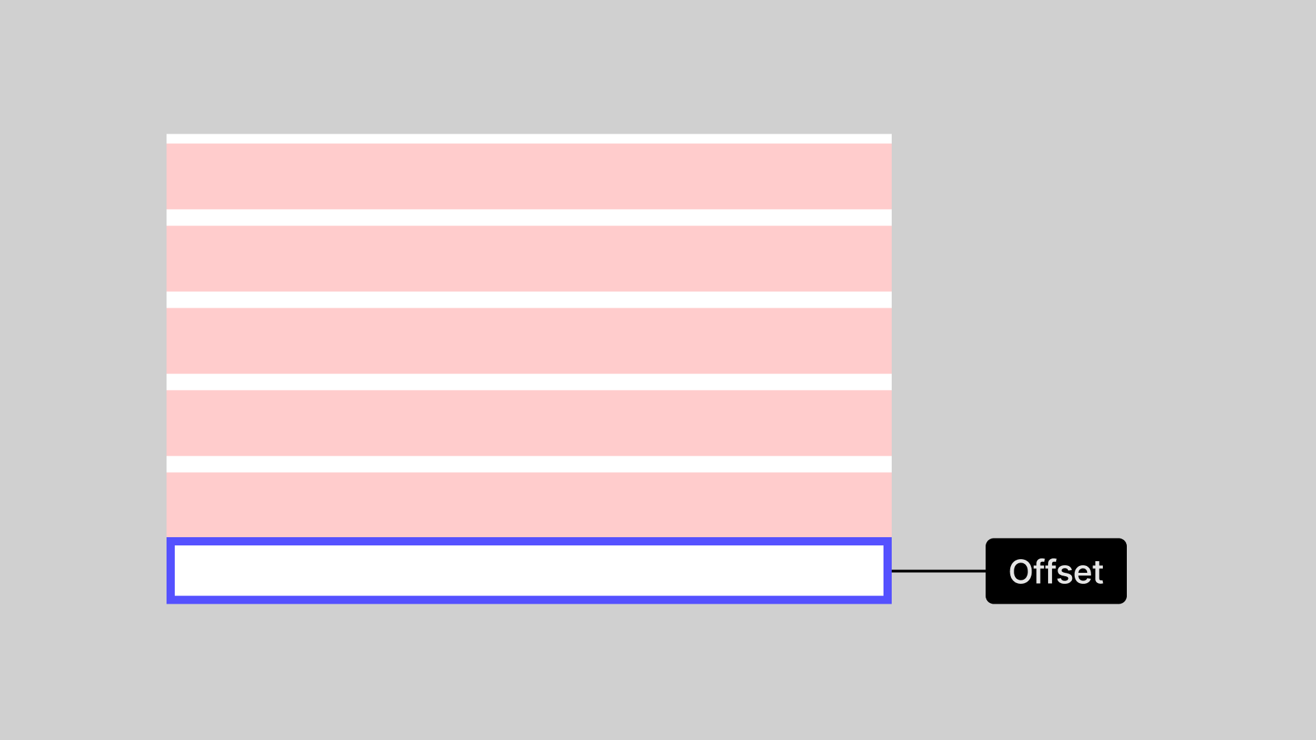

오프셋(고정 유형만 해당)
오프셋 설정은 열과 행이 시작되는 픽셀 위치를 정의합니다. 오프셋은 왼쪽 또는 오른쪽으로 설정된 열과 상단 또는 하단으로 설정된 행에 사용할 수 있습니다.
예를 들어, 행 레이아웃 가이드를 하단에 오프셋 16으로 설정한 경우, 레이아웃 가이드의 첫 번째 행은 프레임 하단에서 16px 떨어져서 시작됩니다.

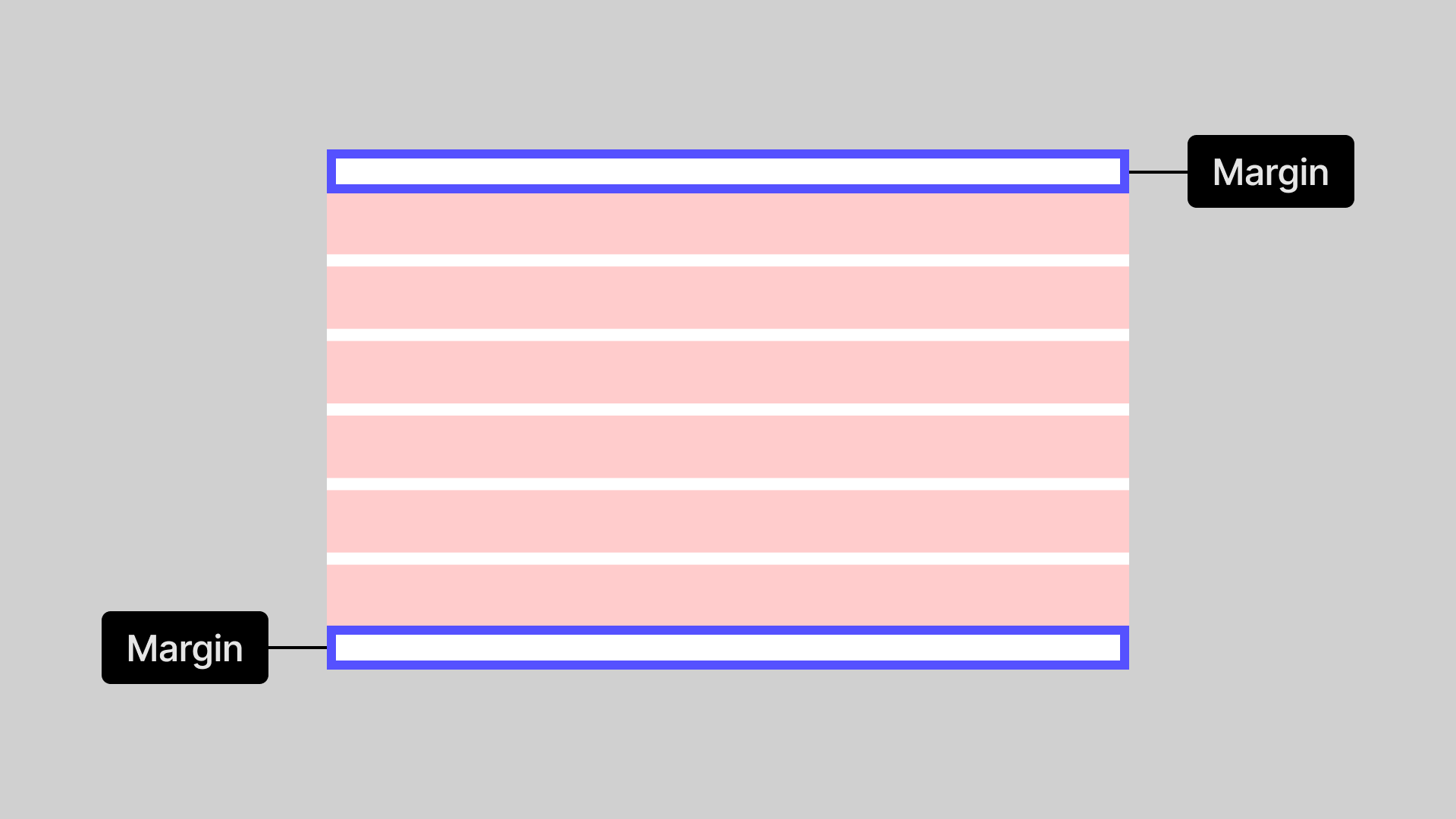

여백(확장 유형만 해당)
여백은 열이나 행의 양쪽과 프레임 사이의 공간을 픽셀(px) 단위로 정의합니다. 이 설정은 확장 유형에만 사용할 수 있습니다.

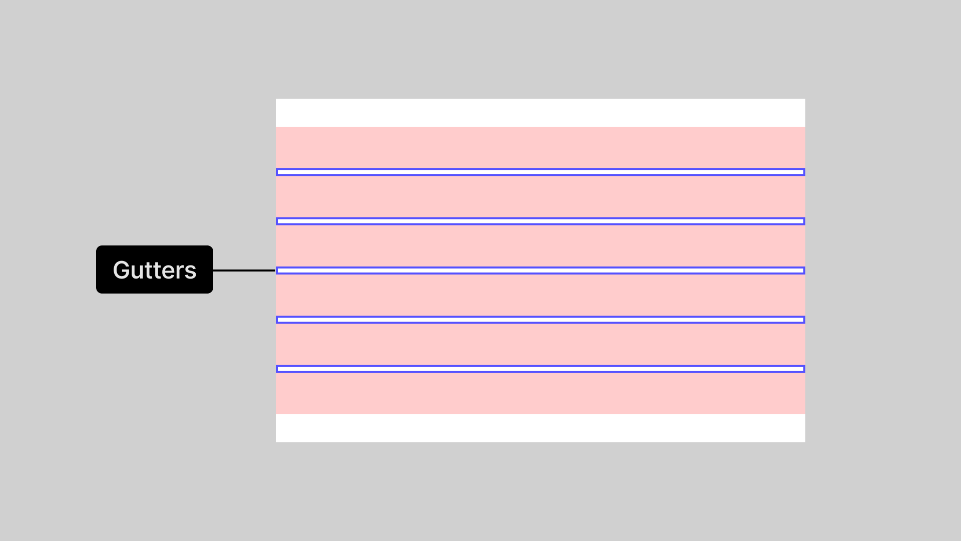

열 사이 간격(확장 유형만 해당)
열 사이 간격은 각 열이나 행과 프레임 사이의 공간을 픽셀(px) 단위로 정의합니다. 이 설정은 확장 유형에만 사용할 수 있습니다.

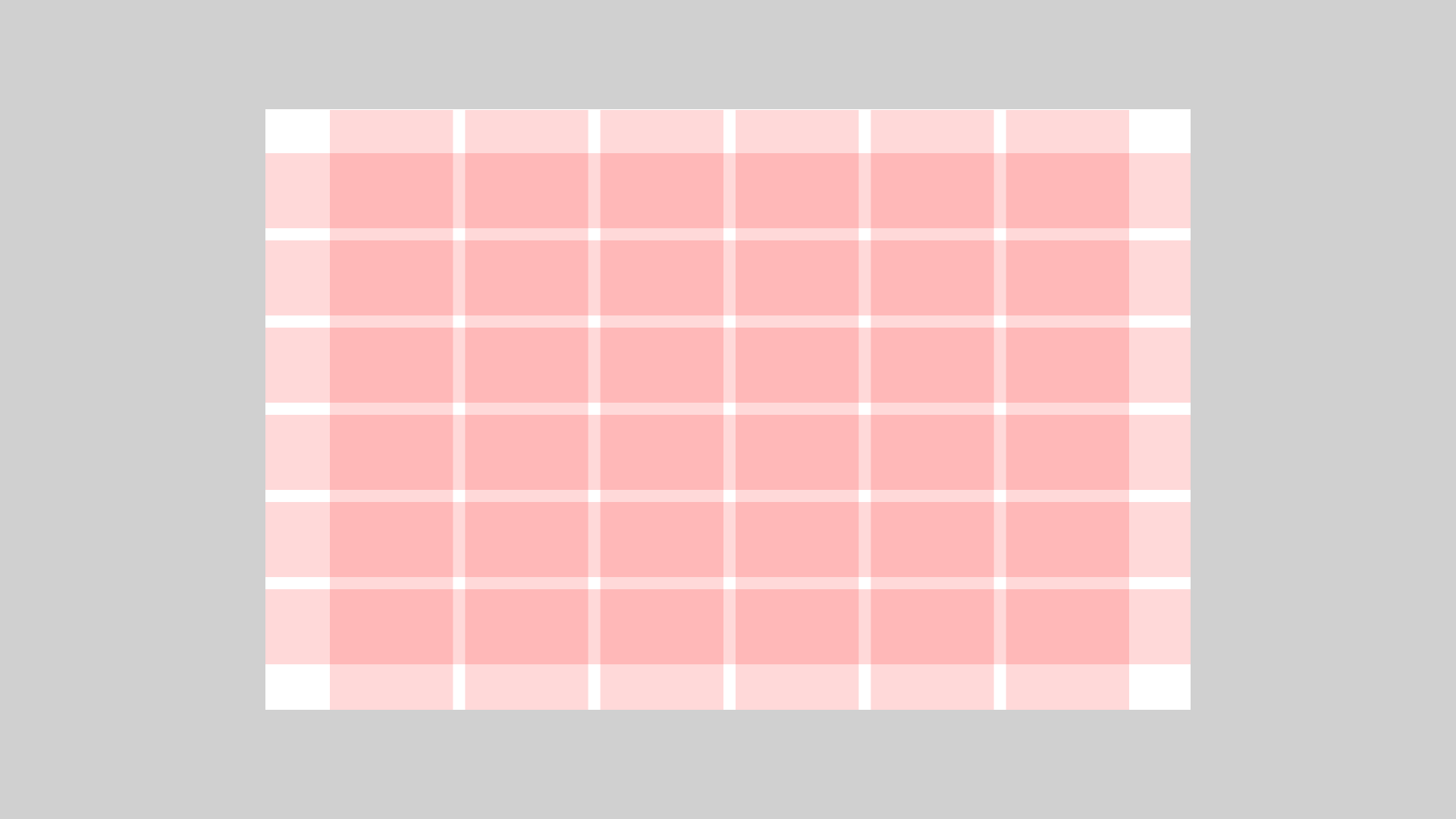

레이아웃 가이드 결합
위에서 언급한 것처럼, 하나의 프레임에 여러 레이아웃 가이드를 추가할 수 있습니다. 이는 더 복잡한 레이아웃을 개발할 때 유용합니다.
예를 들어, 세로 및 가로 정렬을 더 잘 제어하기 위해 열과 행 레이아웃 가이드를 모두 추가할 수 있습니다.
