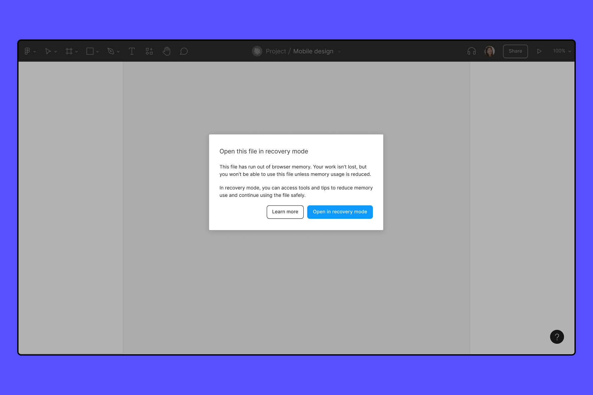

그 외의 경우, 지원되는 브라우저 버전을 사용 중이고 파일에 대한 편집 액세스 권한이 있는 경우 복구 모드로 들어가라는 메시지가 표시됩니다. 복구 모드는 다음 브라우저 버전에서 지원됩니다.
- Firefox 89+
- Chrome 83+
- Safari 15.2+
- Microsoft Edge 93+
현재 브라우저 버전이 지원되지 않는 경우 브라우저 버전을 업데이트하거나 데스크톱 앱에서 파일을 열라는 메시지가 표시됩니다.
복구 모드
복구 모드를 사용하면 메모리 사용량을 줄이고, 작업 내용을 유지하면서 파일을 편집 가능한 상태로 되돌릴 수 있습니다.
복구 모드로 들어가면 파일의 모든 페이지가 로드되고 메모리 관리 모달이 열립니다. 복구 모드를 종료하려면 메모리 사용량을 90% 미만으로 줄여야 합니다.
참고: 복구 모드를 종료하면 파일이 다시 로드됩니다.

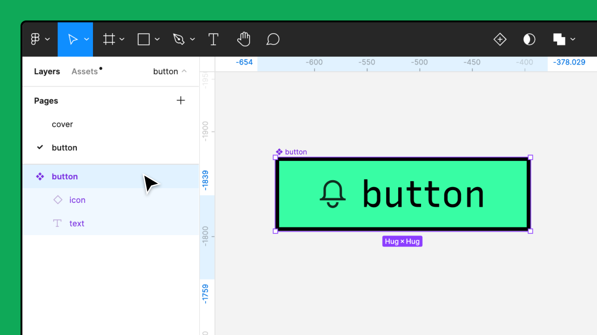

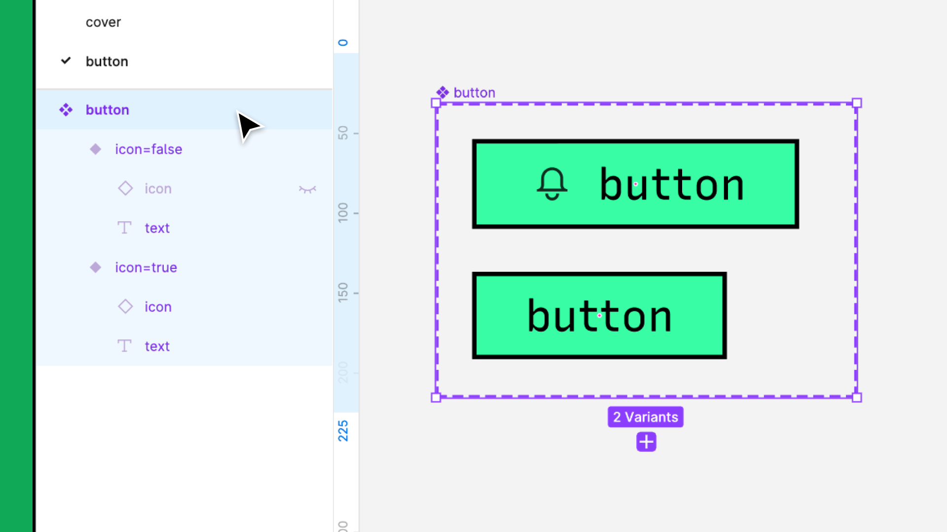

부울 컴포넌트 속성 사용
부울 속성 은 레이어 가시성 등의 속성을 켜거나 끌 수 있는 유형의 구성 요소 속성입니다. 이 방법은 숨겨진 레이어를 사용하지만 디자인 시스템에서 필요한 변형과 레이어 수를 줄여 파일의 메모리 사용량을 개선합니다.
이전 | 이후 |
버튼 컴포넌트 세트에는 버튼의 두 가지 상태(아이콘이 있는 경우와 아이콘이 없는 경우)를 나타내는 두 가지 변형이 있습니다. 이 컴포넌트에는 총 7개의 레이어(1개의 컴포넌트 세트 레이어, 2개의 변형 레이어, 4개의 중첩 레이어)가 있습니다. |
아이콘의 표시 여부를 전환하려면 하나의 컴포넌트와 아이콘에 적용된 부울 속성만 있으면 됩니다. 이 버전에는 총 3개의 레이어(컴포넌트 레이어 1개와 중첩 레이어 2개)가 있습니다. |
팁! 레이어를 삭제하려면 왼쪽 사이드바의 캔버스 또는 레이어 패널에서 레이어를 선택합니다. 그런 다음 삭제 또는 백스페이스키를 눌러 제거합니다.
