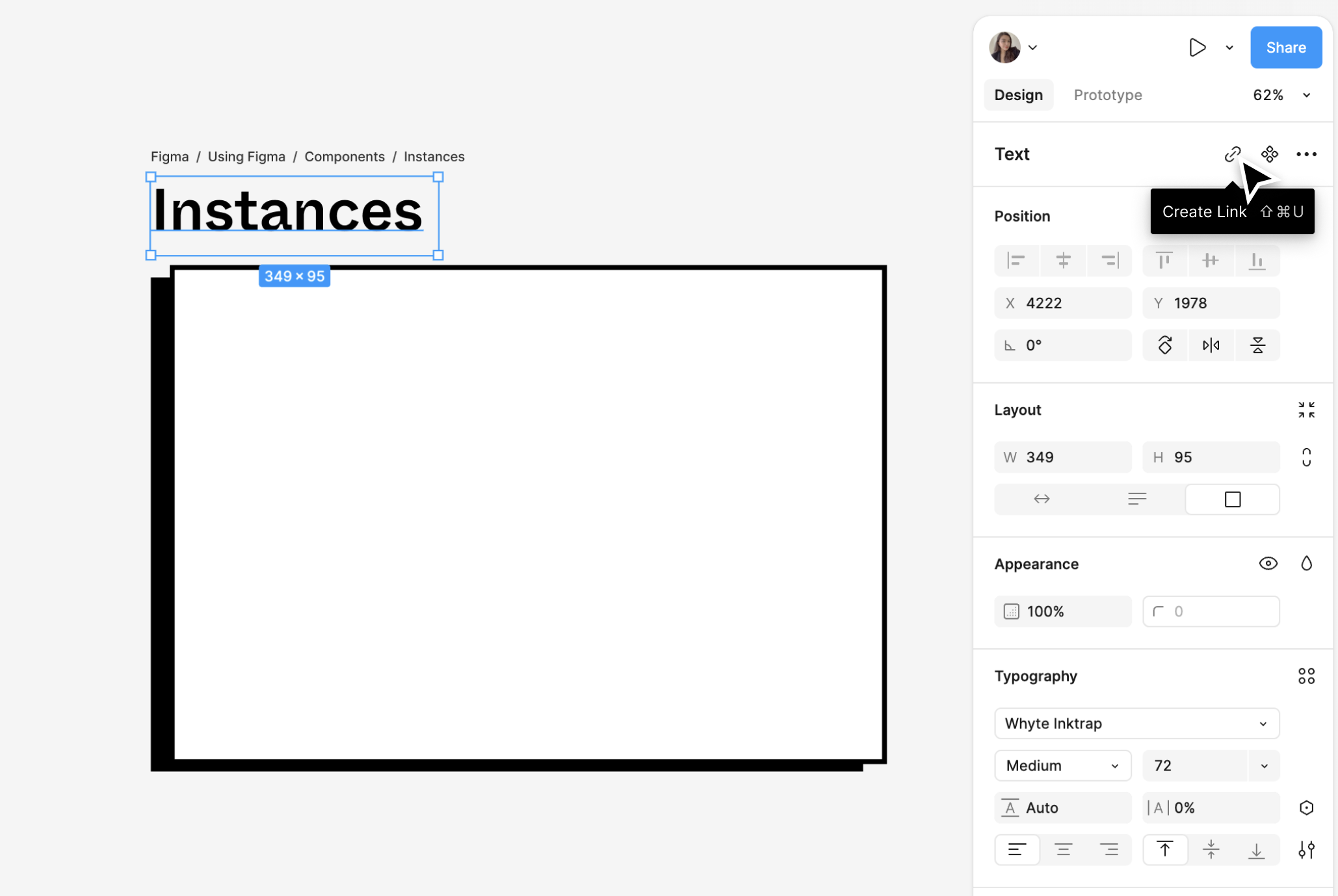

전체 텍스트 레이어에 링크를 추가하거나 레이어 내 선택한 텍스트에 링크를 추가할 수 있습니다. 텍스트 레이어를 선택한 다음 Enter 키를 눌러 텍스트 레이어를 편집하고 선택하세요.
속성 패널에서
- 선택합니다.
- 속성 패널에서 링크 만들기를 클릭합니다.
- 선택한 텍스트 위의 입력 상자에 URL을 입력하거나 붙여넣습니다.
- Enter 를 눌러 링크를 적용합니다.

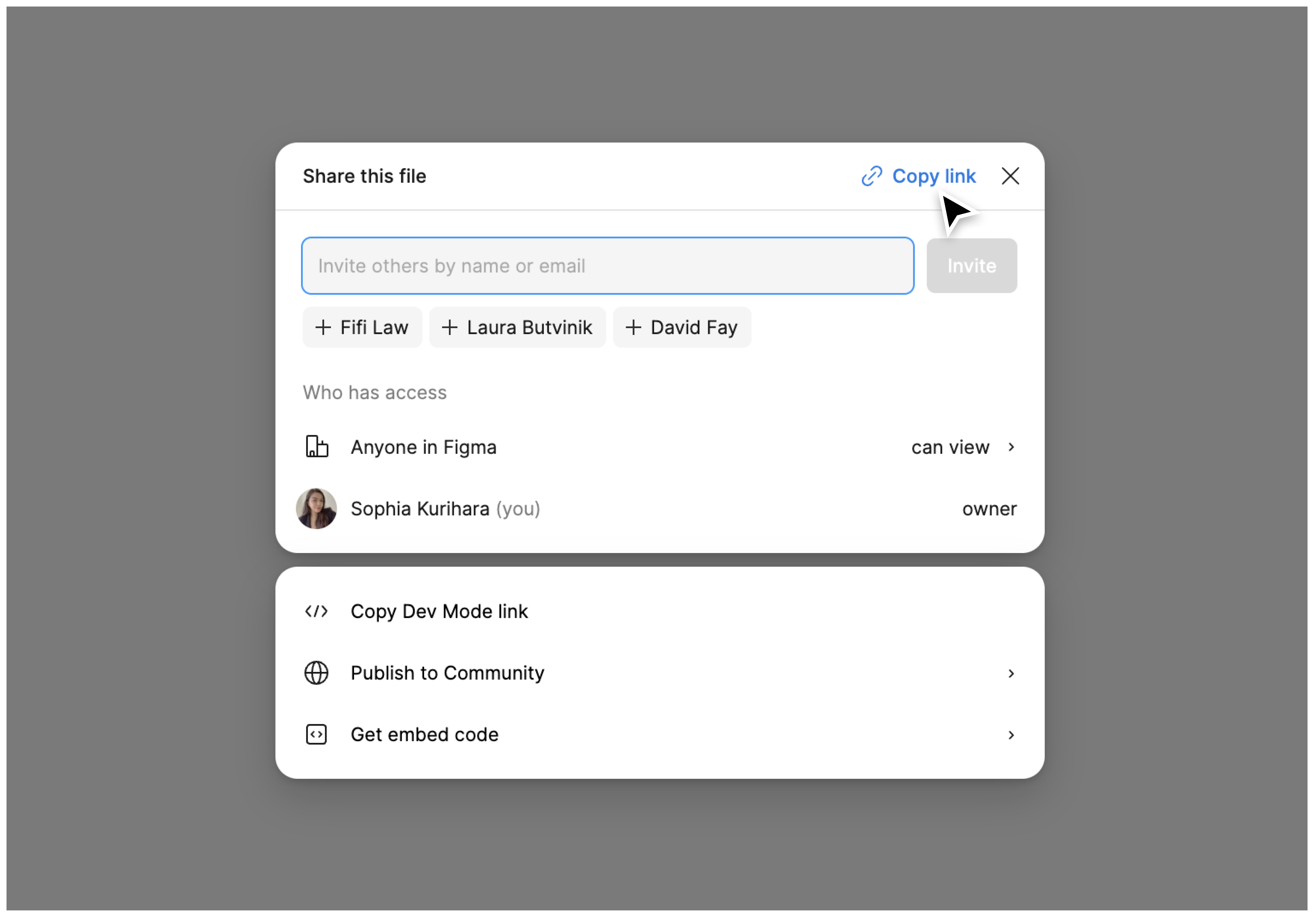

파일
파일의 링크 복사:
- 파일을 엽니다.
- 공유 버튼을 클릭합니다.
- 공유 모달에서 링크 공유 권한을 설정합니다.
- 링크 복사를 클릭하여 URL을 클립보드에 복사합니다.
