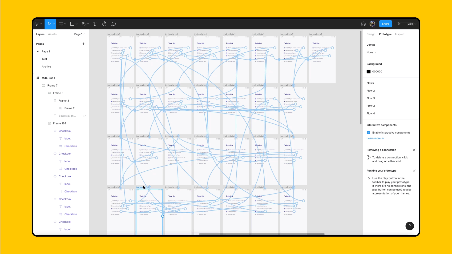

아래 예시에서는 체크박스 다섯 개가 있는 프레임 프로토타입 제작을 위해 가능한 모든 연결을 추가했습니다. 인터랙티브 컴포넌트가 없다면, 모든 가능한 조합을 프로토타입으로 제작하기 위해 동일한 프레임을 32회 복제하고 그사이에 160개의 연결을 만들어야 합니다.

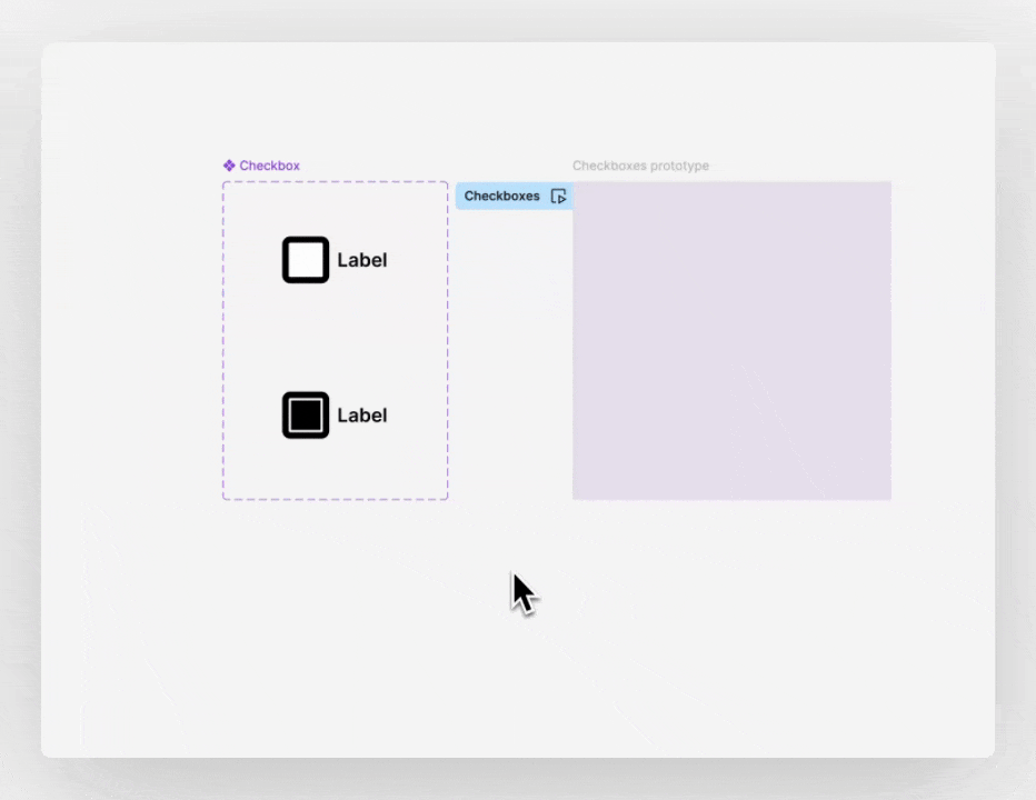

인터랙티브 컴포넌트를 사용하면 디자인에 체크박스 인스턴스 하나만 추가하면 되고, 해당 변형 인터랙션을 사용할 수 있습니다. 프로토타입을 볼 때 Figma는 선택된 변형과 선택되지 않은 변형 사이를 자동으로 전환합니다.

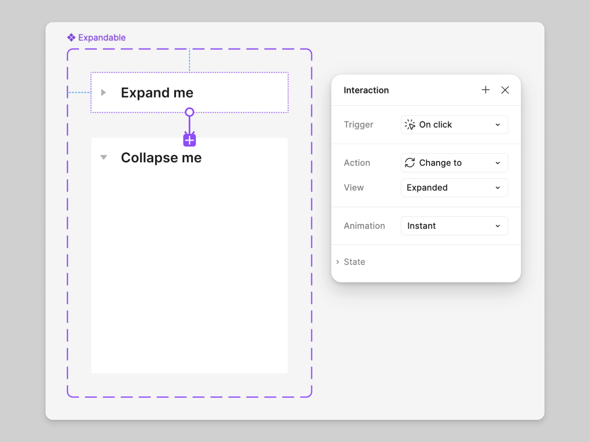

또한 중첩된 인스턴스에서 변경 액션을 사용하여 부모 컴포넌트 변형을 변경할 수도 있습니다. 아래 예시에서는 한 컴포넌트 세트의 변형이 다른 Expandable 컴포넌트 세트 내에 중첩되어 있습니다. 변경 인터랙션을 중첩된 인스턴스에 배치하여 부모 컴포넌트를 Collapsed 변형에서 Expanded 변형으로 변경합니다.

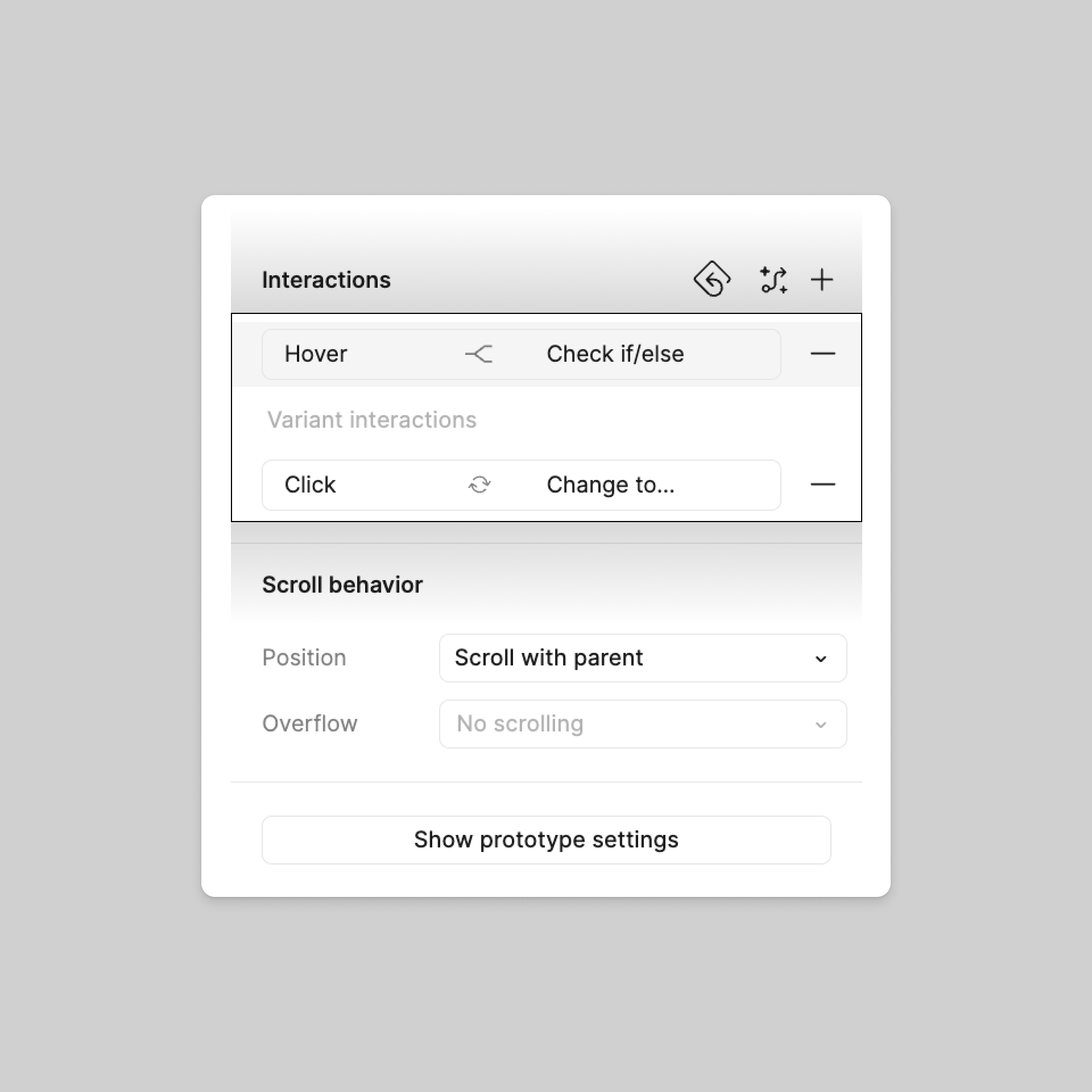

인터랙티브 컴포넌트를 사용할 때 오른쪽 사이드바의 프로토타입 탭에서 인터랙션 및 변형 인터랙션에 대한 별도의 섹션을 볼 수 있습니다.
- 인터랙션 섹션을 사용하여 프로토타입 인터랙션과 애니메이션 만들기
- 변형 인터랙션 섹션을 사용하여 변형 인터랙션의 세부 정보 보기
