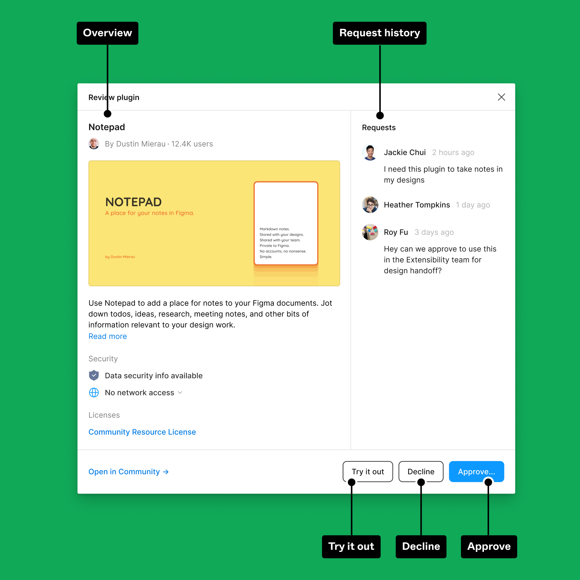

요청을 검토하는 페이지는 다음과 같습니다.
이 섹션은 여러 요소로 구성되어 있습니다.
플러그인 또는 위젯에 대한 요청 기록(이전의 승인 또는 거부 여부 포함)
사용해 보기에서는 조직 외부의 팀에서 플러그인 또는 위젯을 사용하여 새로운 Figma 디자인 또는 FigJam 초안을 만들 수 있습니다.
참고: 사용해 보기를 클릭한 후 요청을 거부하는 경우 해당 플러그인이나 위젯은 초안 파일에서만 계속 사용할 수 있습니다. 플러그인이나 위젯을 완전히 제거하려면 초안에서 해당 파일을 삭제하세요.

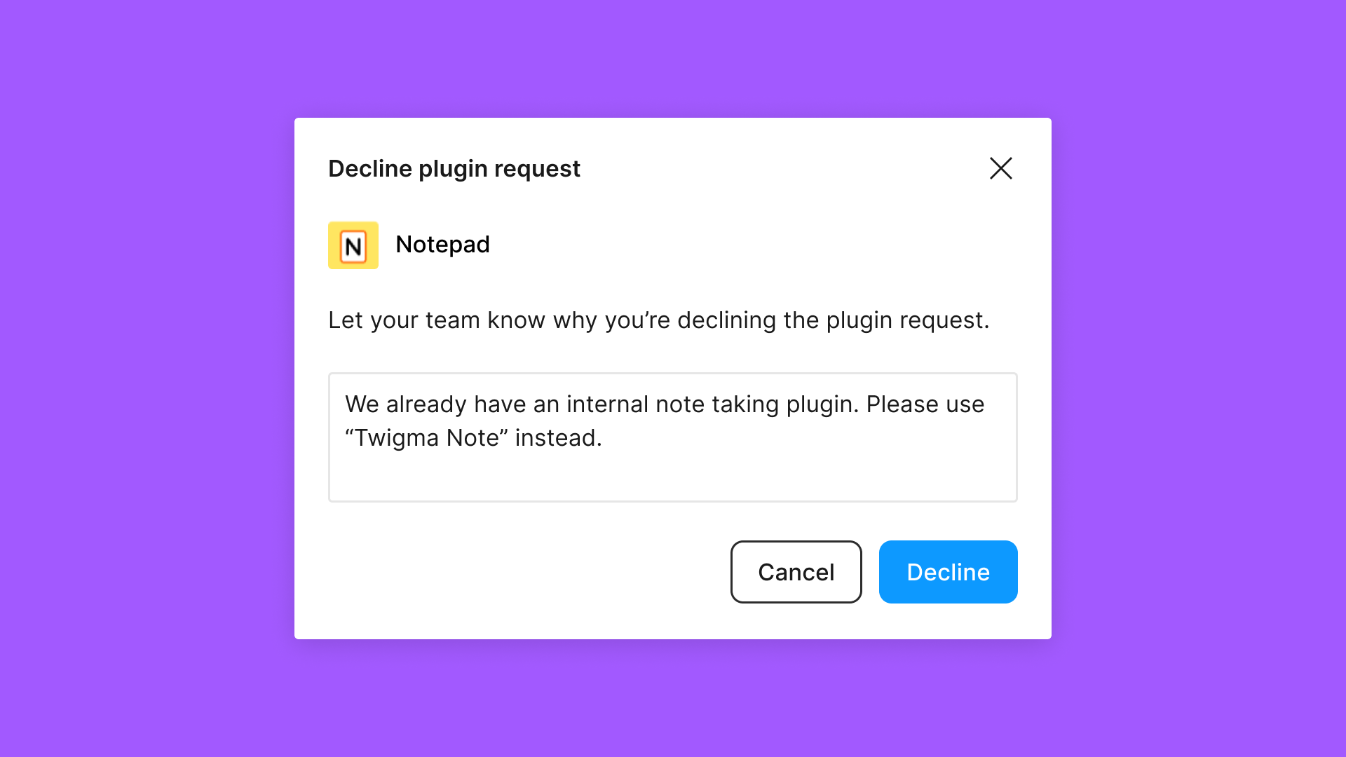

거부를 클릭하면 사유를 입력할 수 있는 옵션이 제공됩니다. 사유를 제공하면 플러그인이나 위젯을 요청한 사람이 요청이 거부된 이유를 이해할 수 있고, 나중에 누군가 플러그인이나 위젯에 대한 승인을 요청할 때 다른 조직 관리자가 맥락을 파악하는 데 도움이 됩니다.
