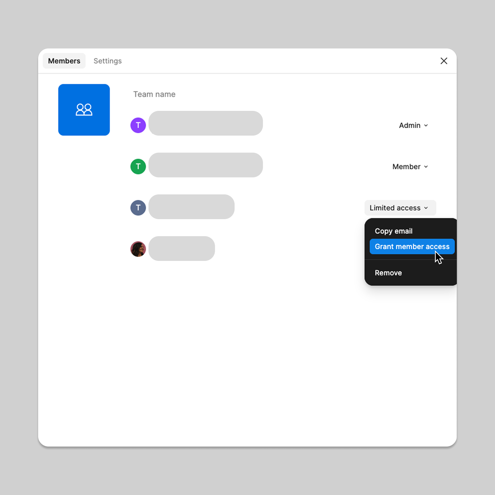

팀 멤버 목록에서 제한된 액세스(Limited access) 라벨이 있는 제한된 액세스 멤버를 볼 수 있으므로 요금제의 풀 멤버와 구별할 수 있습니다.
제한된 액세스 멤버를 풀 멤버로 만드는 방법:
- figma.com에 로그인하여 파일 브라우저를 엽니다. Figma 파일에 있는 경우 Figma 메뉴 > 파일로 돌아가기(Back to files)를 클릭합니다.
- 왼쪽 사이드바에서 모든 폴더(All folders)를 선택합니다.
- 팀 이름 옆의 드롭다운 메뉴를 클릭하고 멤버 보기(View members)를 선택합니다.
- 제한된 액세스 멤버의 역할을 클릭하여 드롭다운을 연 다음, 멤버 액세스 권한 부여(Grant member access)를 클릭합니다.
