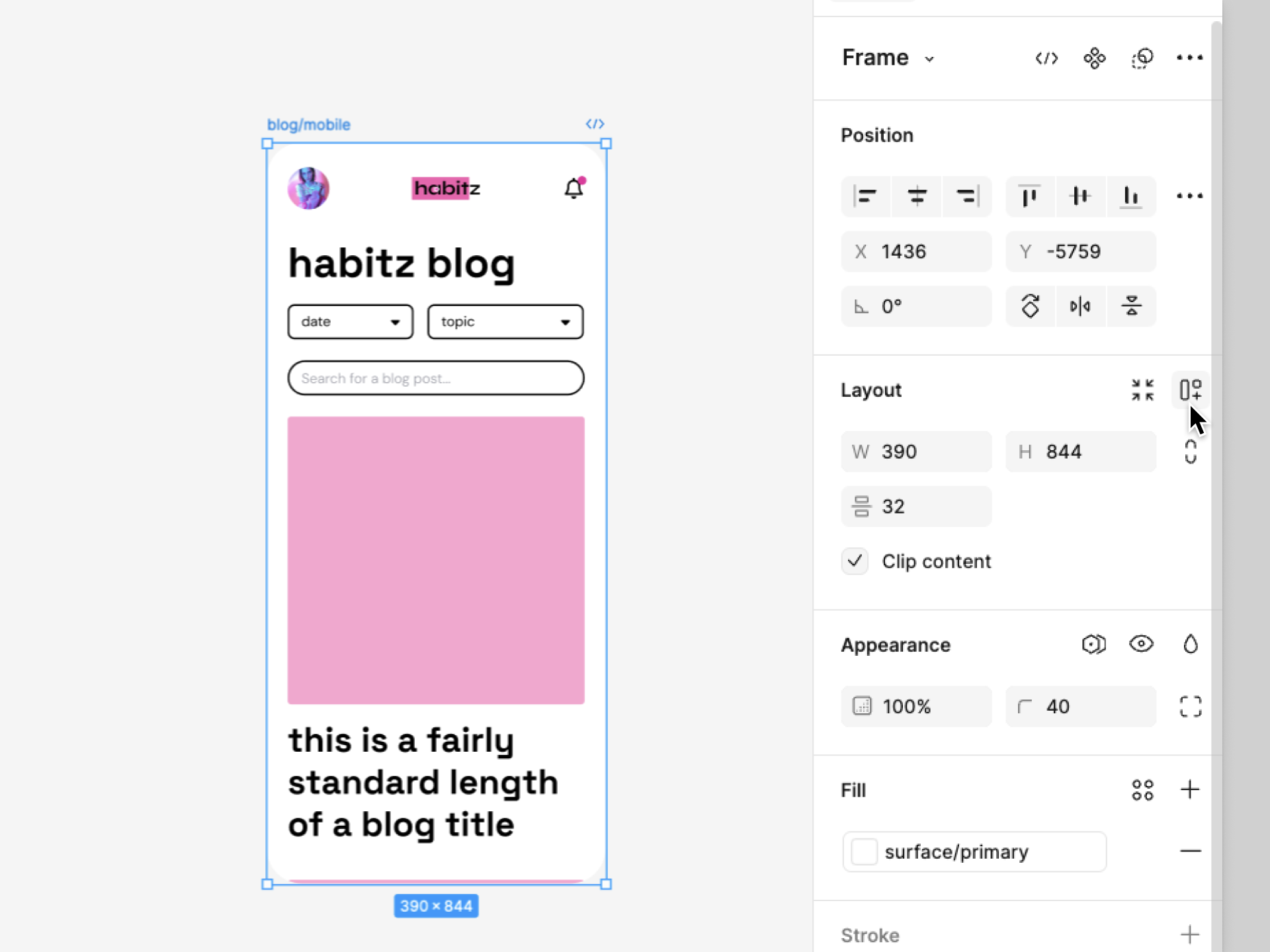

- 오른쪽 패널에서 오토레이아웃 옆에 있는 를 클릭합니다.
- 프레임 또는 개체를 마우스 오른쪽 버튼으로 클릭하고 오토레이아웃 추가를 선택합니다.

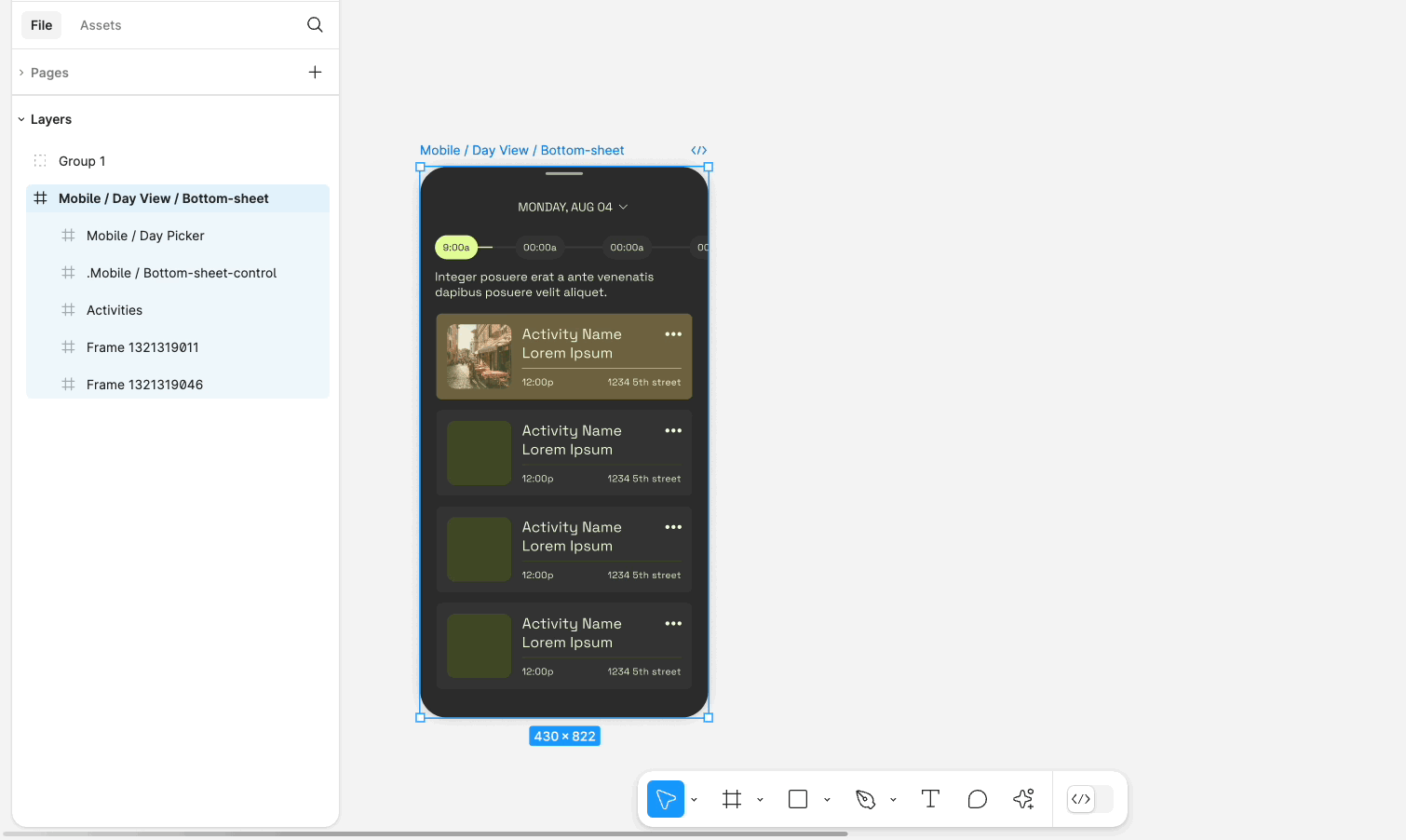

오토레이아웃 제안
오토레이아웃 제안 기능을 사용하면 버튼을 한 번만 클릭하여 디자인을 반응형으로 바꿀 수 있습니다.
오토레이아웃 제안을 사용하면 Figma는 프레임이나 컴포넌트의 어떤 개체를 오토레이아웃 프레임에 배치해야 할지 결정한 다음, 전체 디자인을 반응형으로 만드는 데 필요한 만큼 오토레이아웃 프레임을 추가합니다. 이러한 오토레이아웃 프레임은 디자인의 배치를 유지하려 하면서 한 번에 생성됩니다.
이렇게 하면 프레임별로 오토레이아웃을 추가하는 지루한 작업을 할 필요가 없어 시간이 절약됩니다.
참고: 오토레이아웃 제안은 카드, 탐색 모음 또는 모바일 화면과 같이 적당히 복잡한 디자인을 처리할 수 있습니다. 웹사이트처럼 규모가 크거나 복잡한 디자인을 작업하는 경우, 오토레이아웃 제안 기능을 일괄적으로 사용하세요.

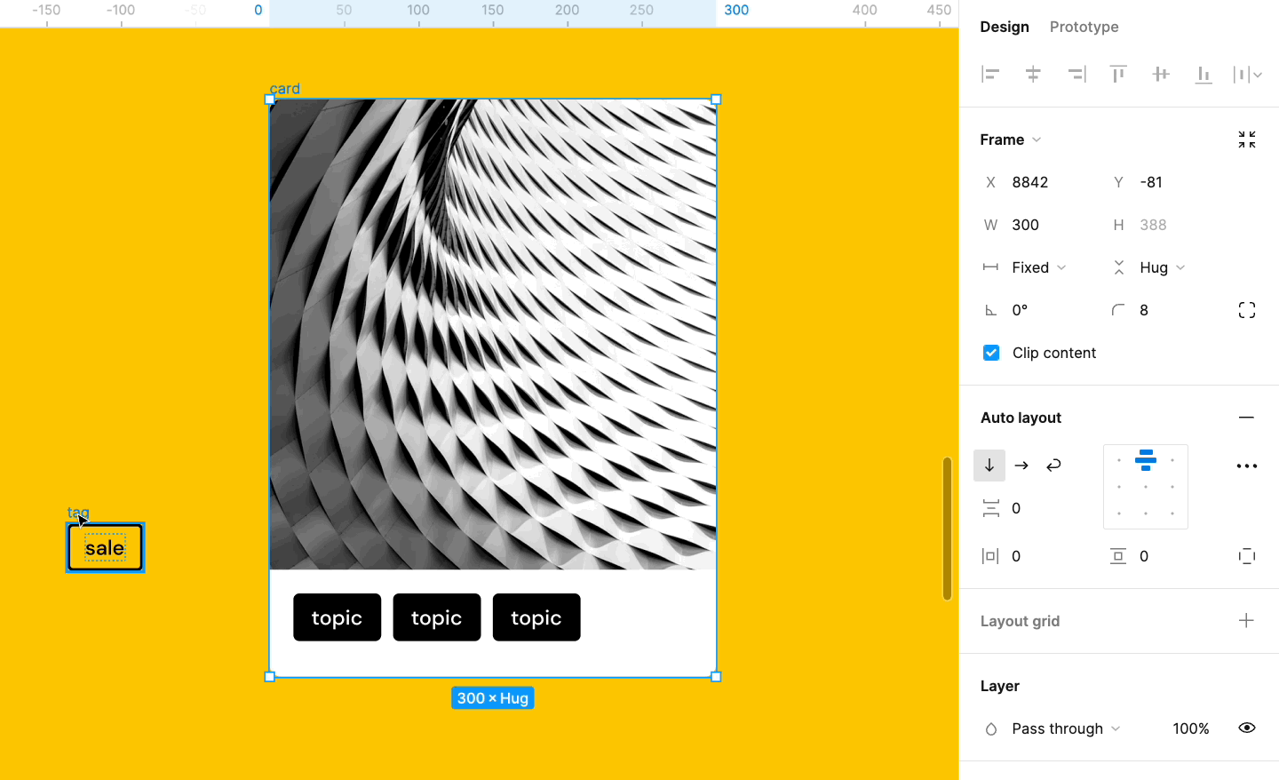

오토레이아웃 프레임을 다른 오토레이아웃 프레임 내에 중첩할 수 있습니다. 이를 통해 가로 및 세로 레이아웃을 결합하여 복잡한 인터페이스를 만들 수 있습니다.
오토레이아웃 프레임을 중첩하면 중첩된 프레임에는 부모 속성과 자식 속성이 모두 있게 됩니다.
아래 예에서는 오토레이아웃이 네 가지 수준으로 있습니다.
- 버튼: 각 버튼은 가로 방향 오토레이아웃입니다. 이렇게 하면 라벨 텍스트를 변경할 때 버튼의 크기가 커지거나 작아질 수 있습니다.
- 버튼 행: 그런 다음 두 버튼을 다른 가로 방향 오토레이아웃에 추가합니다. 이렇게 하면 형제 개체의 콘텐츠를 변경할 때 해당 개체가 반응할 수 있습니다.
- 게시물: 그런 다음 게시물의 다른 개체와 함께 수직 오토레이아웃에 버튼을 추가합니다. 여기에는 설명, 이미지, 사용자 프로필이 포함됩니다.
- 타임라인: 타임라인을 만들 수 있도록 세로 오토레이아웃에 세 개를 추가했습니다. 오토레이아웃 프레임은 캔버스에 있는 최상위 프레임입니다.
