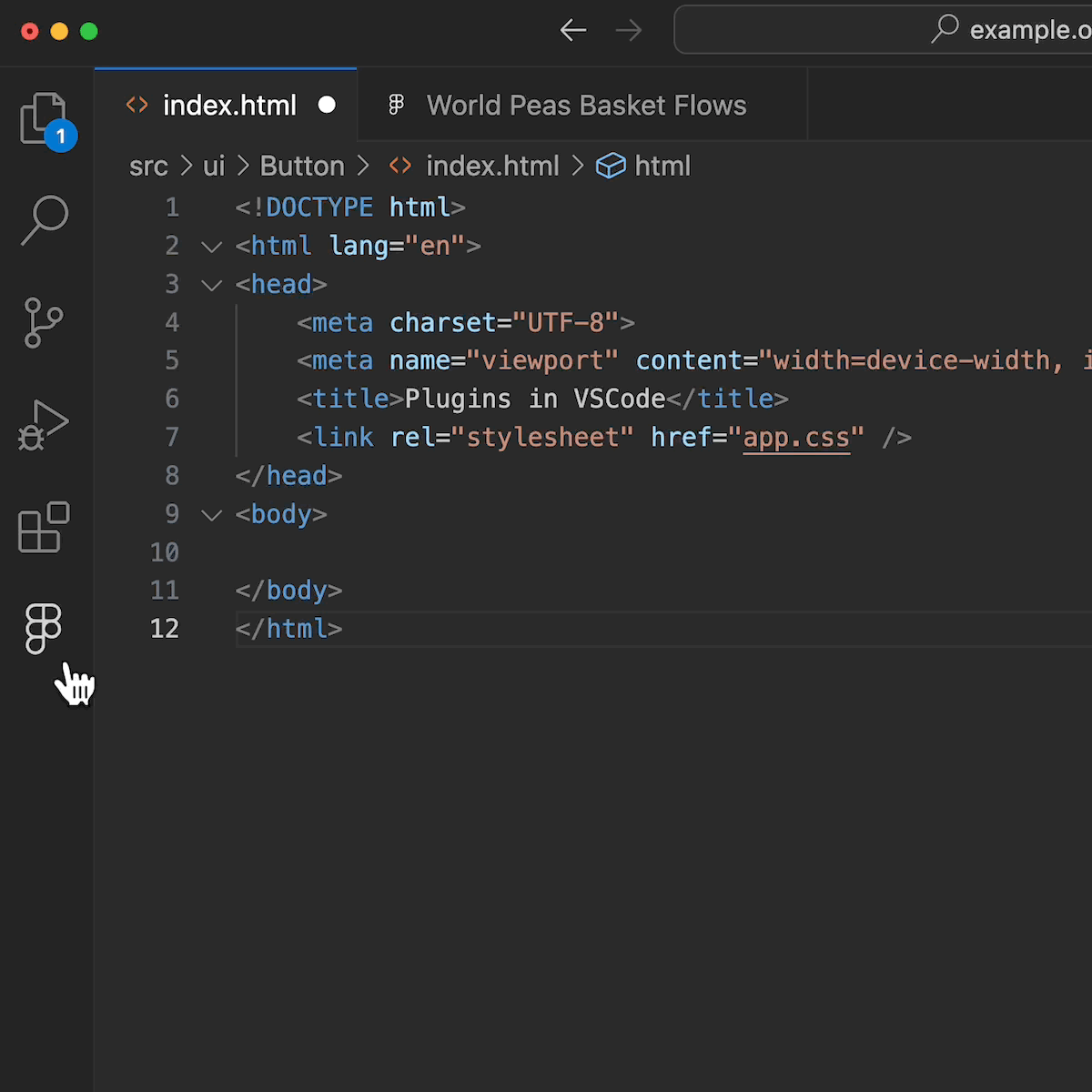

Uruchamianie wtyczek w kodzie VS
Wykorzystaj narzędzia innych firm i dostosowany kod bez opuszczania edytora kodu. Sprawdź naszą dokumentację, aby dowiedzieć się, jak sprawić, by Twoja prywatna wtyczka działała w kodzie VS →
Wylogowywanie się z systemu Figma dla kodu VS
- Znajdując się w kodzie VS, naciśnij kombinację klawiszy Shift Command + P, aby wyświetlić i uruchomić polecenia.
- Wybierz pozycję Figma: Log out (Figma: Wyloguj się) z listy opcji na pasku wyszukiwania.
