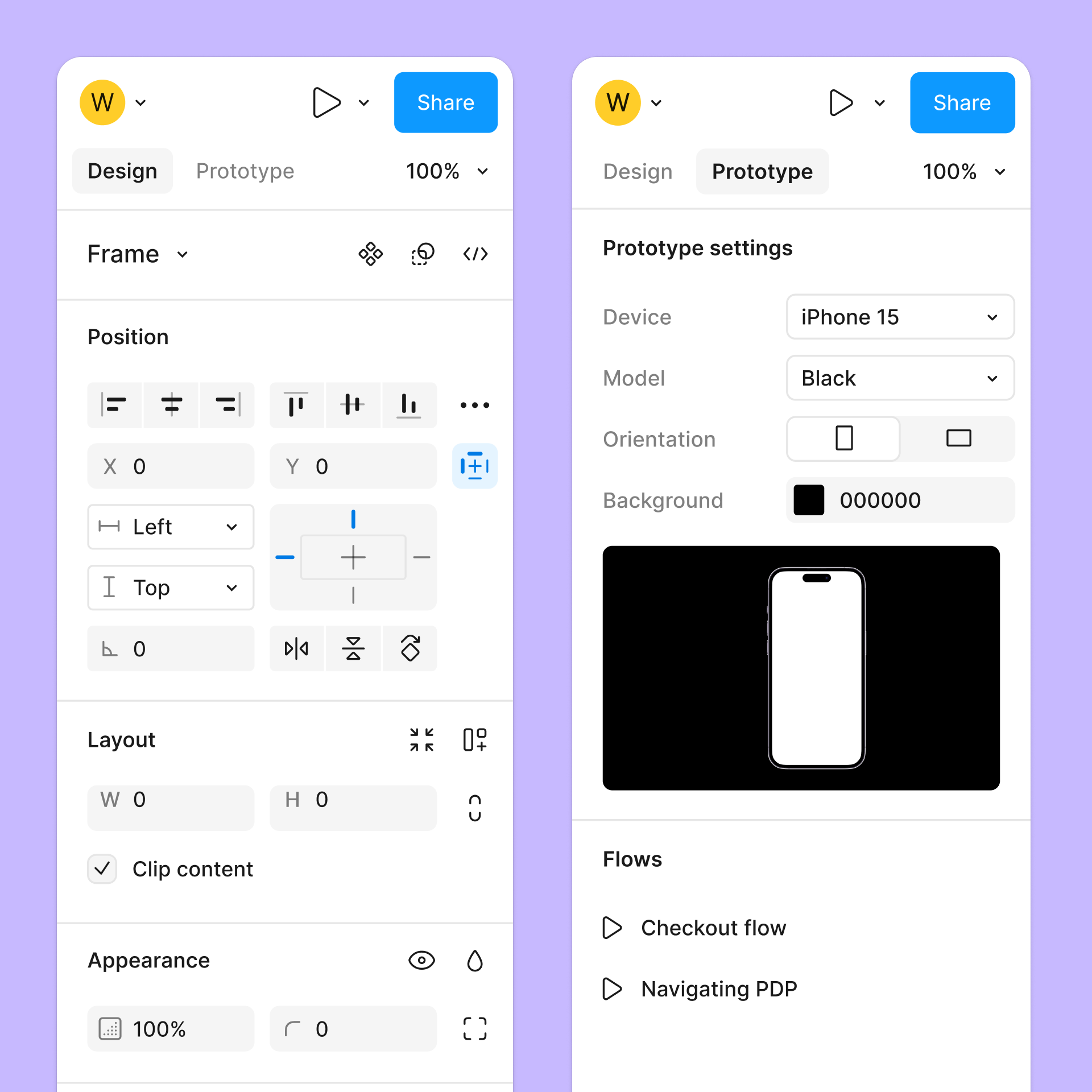

Prawy pasek boczny
Prawy pasek boczny umożliwia dostęp do dodatkowych informacji o projektach. Gdy nic nie jest zaznaczone, można przeglądać lokalne zasoby, takie jak kolory lub style tekstu.
Z wybraną warstwą możesz eksplorować właściwości swojego bieżącego wyboru. Twoje uprawnienia określają, co możesz zobaczyć na pasku bocznym i jakie działania możesz podjąć.
W prawym pasku bocznym znajdują się również narzędzia do udostępniania projektów i współpracy w czasie rzeczywistym. Możesz na przykład udostępnić plik, sprawdzić, kto jeszcze jest obecny, rozmawiać przez audio i nie tylko.
W razie potrzeby możesz również dostosować swoje osobiste opcje powiększenia i wyświetlania. Zmiany wprowadzone w tym miejscu mają zastosowanie wyłącznie do Twojego widoku.
Dostęp wyłącznie do wyświetlania
- Komentarz: przeglądanie i wyszukiwanie komentarzy
- Właściwości: wyświetlanie właściwości zaznaczonego elementu
Edytuj dostęp
- Projekt: wyświetlanie i edycja właściwości projektowych warstw
- Prototyp: wyświetlanie i edycja interakcji, przepływów i ustawień prototypu
Po zapoznaniu się z podstawami możesz przejrzeć prawy pasek boczny.

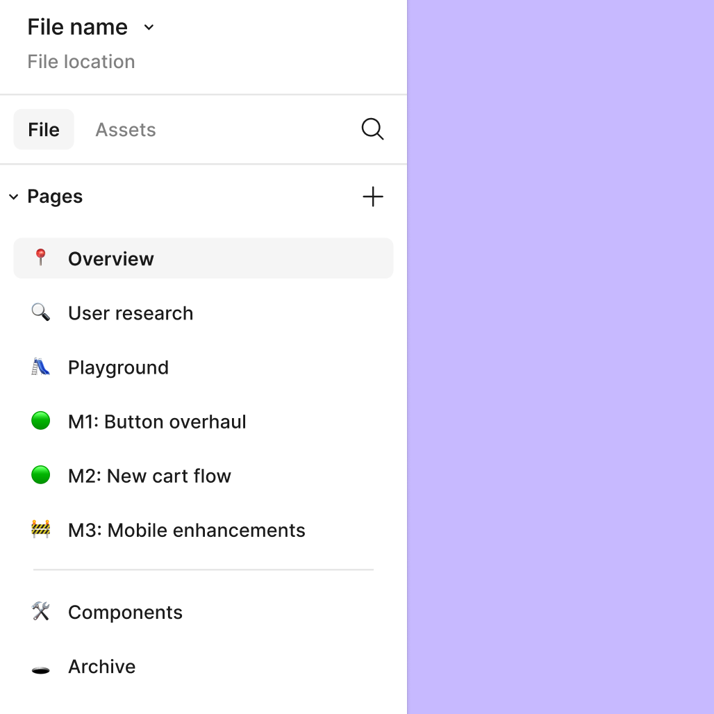

Strony
Strony pomagają w organizacji Twoich plików projektu. Każda strona jest swoim własnym obszarem roboczym, dając Ci jeszcze więcej miejsca na tworzenie i rozwijanie pomysłów. Strony są wykorzystywane do:
- Zarządzania projektami według kamieni milowych lub statusu
- Organizowania komponentów
- Tworzenia notatek z pomysłami
- Archiwizowania starszych projektów
Aby przeglądać strony pliku, kliknij nazwę bieżącej strony w lewym pasku bocznym. Możesz również dotknąć , aby utworzyć nową stronę. Wyświetl strony w pasku bocznym.
Strony są świetne do udostępniania określonej kolekcji projektów. Możesz na przykład utworzyć oddzielną stronę na przegląd lub gdy projekty są w fazie ready for dev.
Aby udostępnić stronę, kliknij prawym przyciskiem myszy nazwę strony i wybierz Kopiuj link do strony. Kiedy ktokolwiek otworzy ten link, trafi na właściwą stronę.

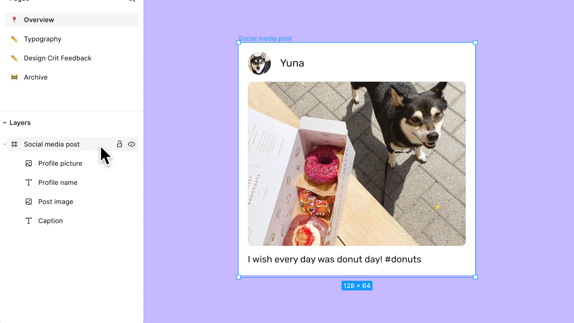

Wyświetl warstwy w panelu warstw
Warstwy mogą znajdować się na górze, za, obok lub wewnątrz innych warstw. Aby zobaczyć, jak są zorganizowane warstwy, sprawdź panel Warstwy w lewym panelu bocznym.

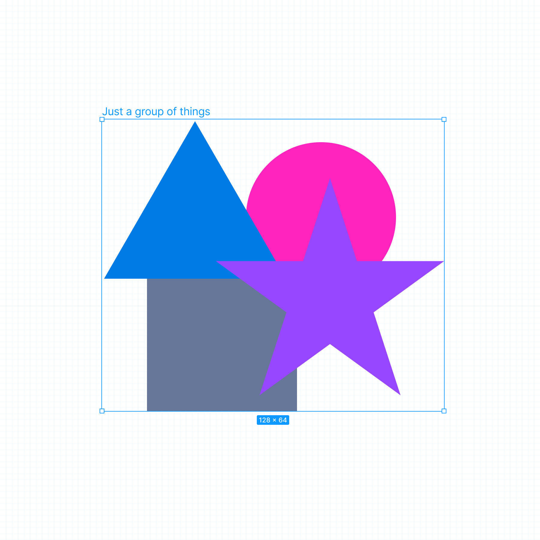

Grupy
Grupy są świetnym sposobem na połączenie wielu warstw w jeden element. Ułatwiają one panel warstw i dają pojedynczy obiekt, z którym można wchodzić w interakcję na obszarze roboczym. Na przykład: masz kolekcję kształtów, które chcesz trzymać razem.
Grupy są kolekcjami warstw, a nie odrębnymi elementami, więc nie mają własnych wymiarów ani właściwości. Kiedy dokonujesz zmian w grupie, faktycznie stosujesz te zmiany do każdej warstwy w grupie.
