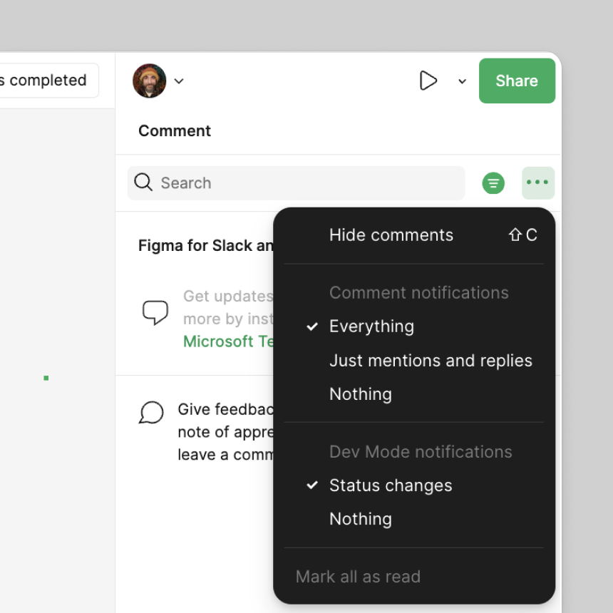

Zarządzanie powiadomieniami Dev Mode
Aby zmienić ustawienia powiadomień Dev Mode dla pliku:
- Otwórz plik Figma Design.
- Kliknij przełącznik Dev Mode lub użyj skrótu klawiaturowego Shift + D.
- Kliknij opcję Comment (Komentarz) lub naciśnij C, aby przejść do trybu komentowania.
- Kliknij opcję Settings (Ustawienia) u góry prawego paska bocznego.
- Z menu rozwijanego wybierz jedną z następujących opcji:
- Status changes (Zmiany statusu): to ustawienie powiadamia Cię za każdym razem, gdy projekt w pliku zostanie oznaczony jako Ready for dev (Gotowy do programowania).
- Nothing (Nic): nie dostajesz żadnych powiadomień w interfejsie Dev Mode.
Ustawienia powiadomień Dev Mode można zmienić w interfejsie Dev Mode oraz podczas pracy nad projektem.
