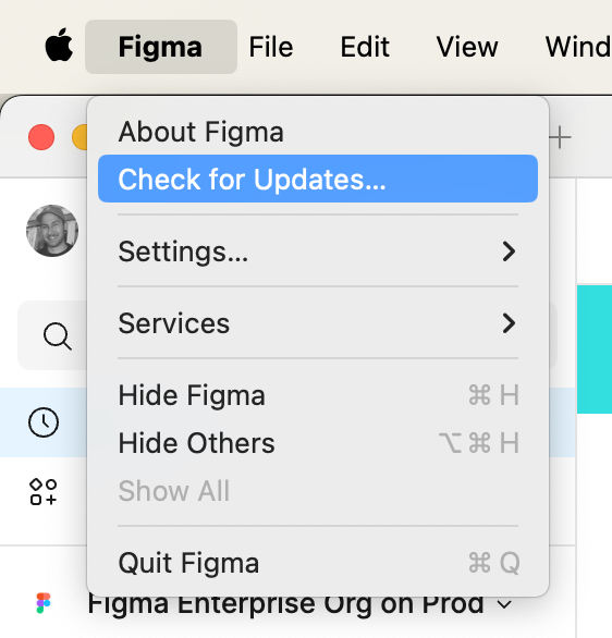

- Otwórz aplikację Figma na komputer i upewnij się, że masz najnowszą wersję.

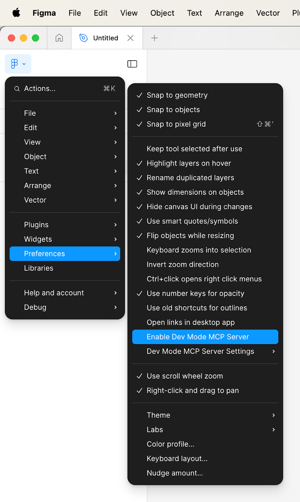

- W lewym górnym rogu otwórz menu Figma.
- W sekcji Preferencje wybierz Włącz serwer MCP w trybie Dev Mode.
Na dole ekranu powinien pojawić się komunikat potwierdzający, że serwer jest włączony i działa.

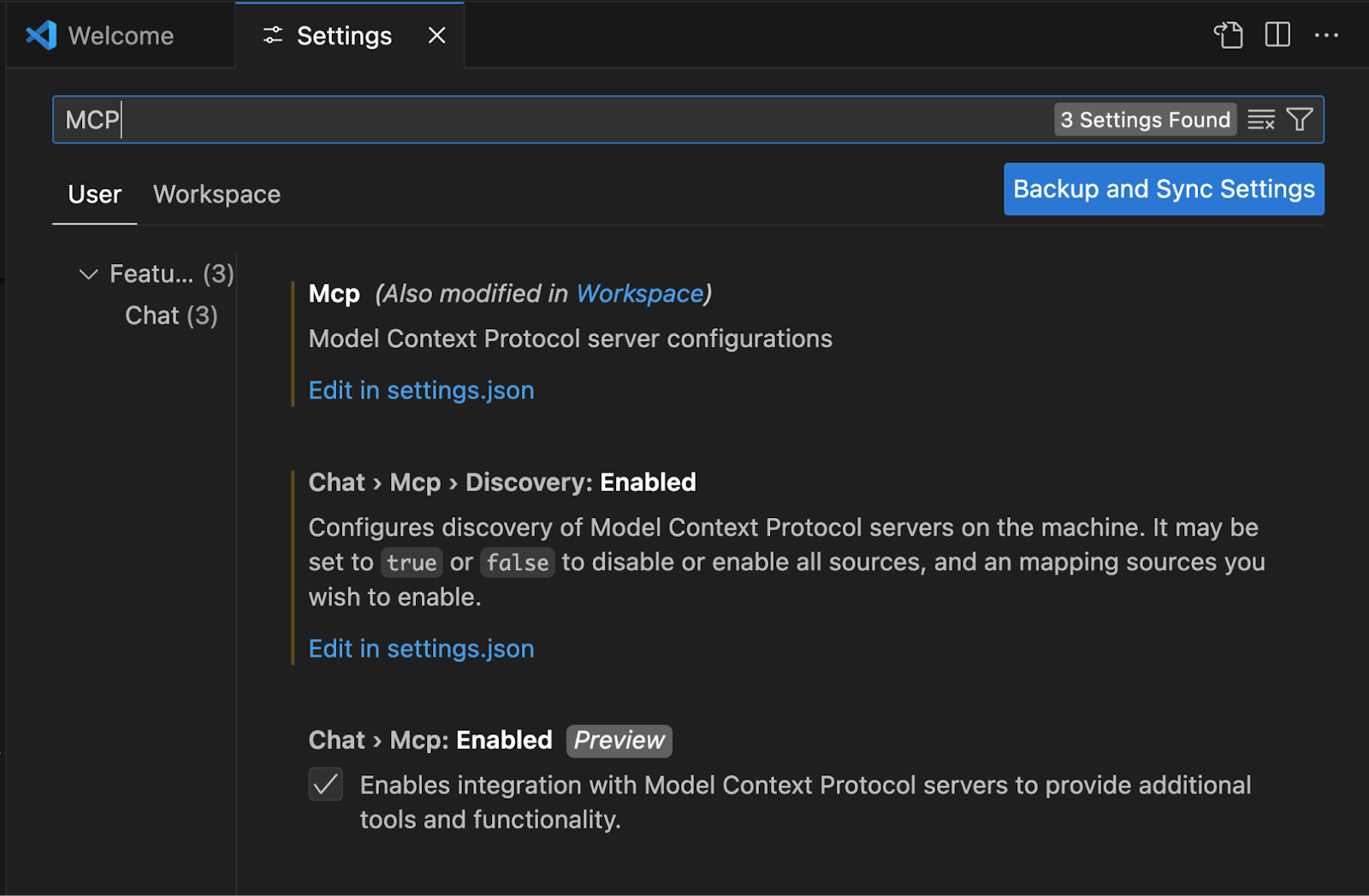

Przejdź do Kod → Ustawienia → Ustawienia lub użyj skrótu
W pasku wyszukaj, wpisz „MCP”.
Wybierz Edytuj w settings.json.
Dodaj konfigurację MCP trybu Figma Dev Mode do swoich serwerów:
"chat.mcp.discovery.enabled": true, "mcp": { "serwery": { "Figma Dev Mode MCP": { "type": "sse", "url": "http://127.0.0.1:3845/sse" } } }, "chat.agent.enabled": prawda

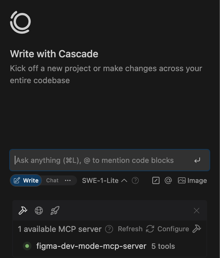

- Otwórz Windsurf → Settings → Windsurf Settings lub użyj skrótu
. - Przejdź do ustawień Cascade i wybierz Otwórz sklep z wtyczkami.
- Wyszukaj Figma i zainstaluj wtyczkę.
- Otwórz Cascade. Powinien być widoczny serwer Figma MCP oraz dostępne narzędzia.

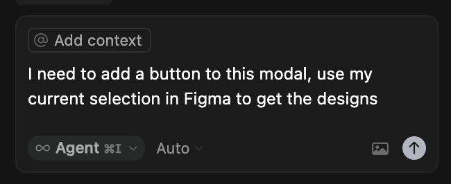

Na podstawie wyboru
- Wybierz ramkę lub warstwę w aplikacji Figma na komputerze.
- Poproś klienta, aby pomógł Ci wdrożyć obecny wybór.

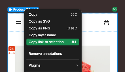

Oparte na linkach
- Kopiuj link do ramki lub warstwy w Figma.
- Zachęć klienta, aby pomógł Ci wdrożyć projekt pod wybranym adresem URL.
Uwaga: Twój klient nie będzie mógł przejść do wybranego adresu URL, ale wyodrębni identyfikator węzła wymagany przez serwer MCP do określenia, o którym obiekcie ma zwrócić informacje.
