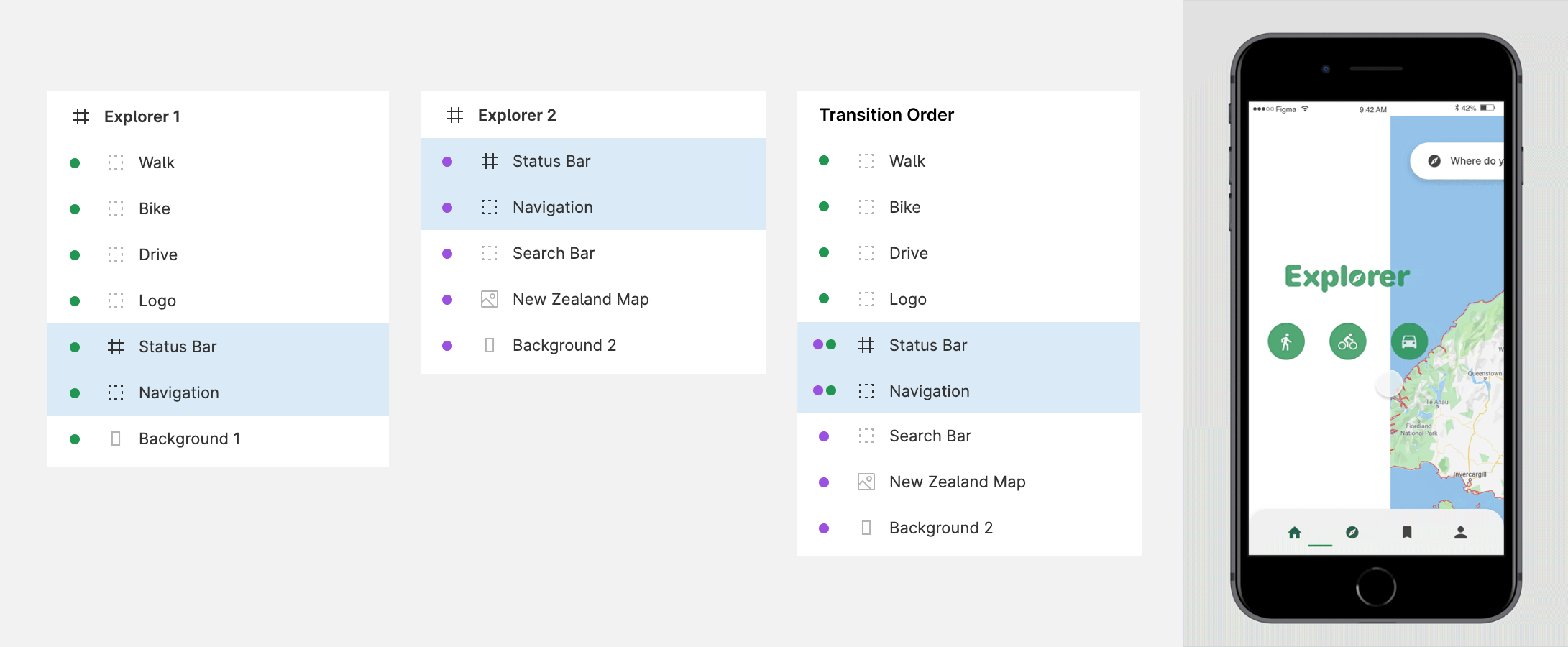

Kolejność i hierarchia warstw
Inteligentna animacja i inteligentna animacja dopasowanych warstw uwzględniają kolejność lub hierarchię warstw.
Zazwyczaj opcje Move in (Przenieś) lub Slide in (Przesuń) spowoduje umieszczenie całej ramki docelowej nad klatką oryginalną. Dzięki inteligentnemu animowaniu dopasowanych warstw system Figma będzie przenosić lub przesuwać warstwy na podstawie ich hierarchii, co może powodować mylące lub nieoczekiwane rezultaty.
Na naszym poniższym zrzucie ekranu znajdują się dwa pasujące obiekty między naszymi ramkami (Explorer 1
i Explorer 2
). Są to pasek stanu i nawigacja.
Jeśli mamy warstwy powyżej pasujących warstw, system Figma będzie je animować powyżej miejsca docelowego. Na naszym zrzucie ekranu poniżej widać, że warstwy z Explorer 1
pojawiają się nad ramką docelową.
Przenosząc pasujące warstwy na szczyt hierarchii, możemy mieć pewność, że wszystkie ramki docelowe będą przesuwane nad ramką pierwotną.
