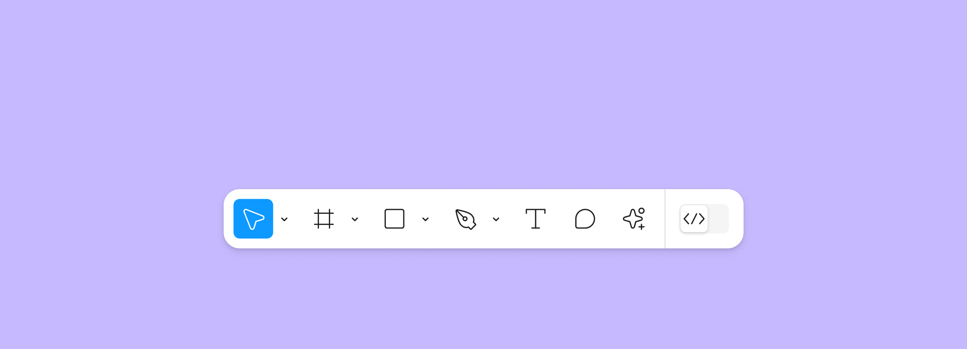

Pasek narzędzi stanowi centrum interakcji z przestrzenią roboczą i dodawania na niej obiektów. Poniżej znajduje się przegląd różnych narzędzi na pasku narzędzi.
Przesuwanie, dłoń i skala
Po otwarciu pliku projektu aplikacja Figma domyślnie wybiera narzędzie Przesuwanie. Kliknij strzałkę po prawej stronie narzędzia Przesuwanie, aby uzyskać dostęp do narzędzi Dłoń i Skala.
- Przesuwanie: wybieraj i przesuwaj obiekty w przestrzeni roboczej.
- Dłoń: klikaj wokół pliku bez zaznaczania i przesuwania obiektów
- Skala: zmieniaj rozmiar całych obiektów lub warstw
Jeśli używasz aplikacji Figma na urządzeniu z ekranem dotykowym, narzędzie Dłoń pozwala przesuwać obraz wokół pliku za pomocą palców.
Wskazówka: Możesz nacisnąć i przytrzymać spację, aby tymczasowo aktywować narzędzie Dłoń.

Pasek narzędzi zawiera różnorodne narzędzia i funkcje. To, co pojawia się na pasku narzędzi, zależy od elementów zaznaczonych w przestrzeni roboczej.
Uzyskaj dostęp do paska narzędzi na górze ekranu w aplikacji Figma.

Narzędzia
Narzędzia przesuwania i skalowania
Po otwarciu pliku projektu aplikacja Figma domyślnie wybiera narzędzie Przesuwanie V.
Narzędzie Przesuwanie pozwala na zaznaczanie i zmianę kolejności warstw w panelu Layers (Warstwy) lub na przesuwanie obiektów w przestrzeni roboczej.
Kliknij strzałkę po prawej stronie narzędzia Przesuwanie, aby uzyskać dostęp do narzędzia Skala K. W ten sposób możesz zmieniać rozmiar całych obiektów lub warstw.
