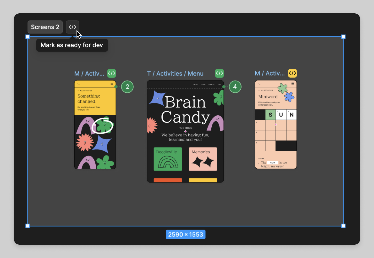

Zaznacz sekcję jako ready for dev
Po sfinalizowaniu zawartości sekcji, możesz oznaczyć sekcję jako ready for dev. Pomaga to programistom korzystającym z trybu Dev Mode poprzez oznaczenie sekcji specjalnie dla nich.
Aby oznaczyć sekcję jako ready for dev:
- Wybierz sekcję.
- Kliknij Oznacz jako ready for dev.
- Aby odznaczyć sekcję jako ready for dev, kliknij trójkątne menu w etykiecie ready for dev i wybierz Usuń status gotowości.
Uwaga: oznaczenie sekcji jako ready for dev nie zapobiega wprowadzaniu zmian w treści tej sekcji.

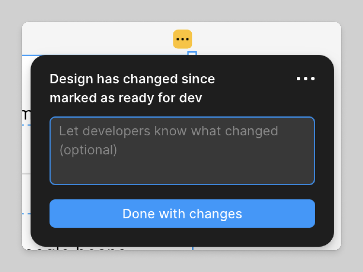

Zaktualizuj dev status
Po oznaczeniu sekcji jako ready for dev, jeśli wprowadzisz zmiany w projekcie, Figma automatycznie zmieni dev status na Zmieniono. Status Zmieniono pomaga programistom śledzić projekty, które są modyfikowane po oznaczeniu jako ready for dev.
Aby rozwiązać zmieniony status sekcji, kliknij wskaźnik statusu Zmieniono i wpisz powód zmiany. Następnie dev status zostanie przywrócony do ready for dev.

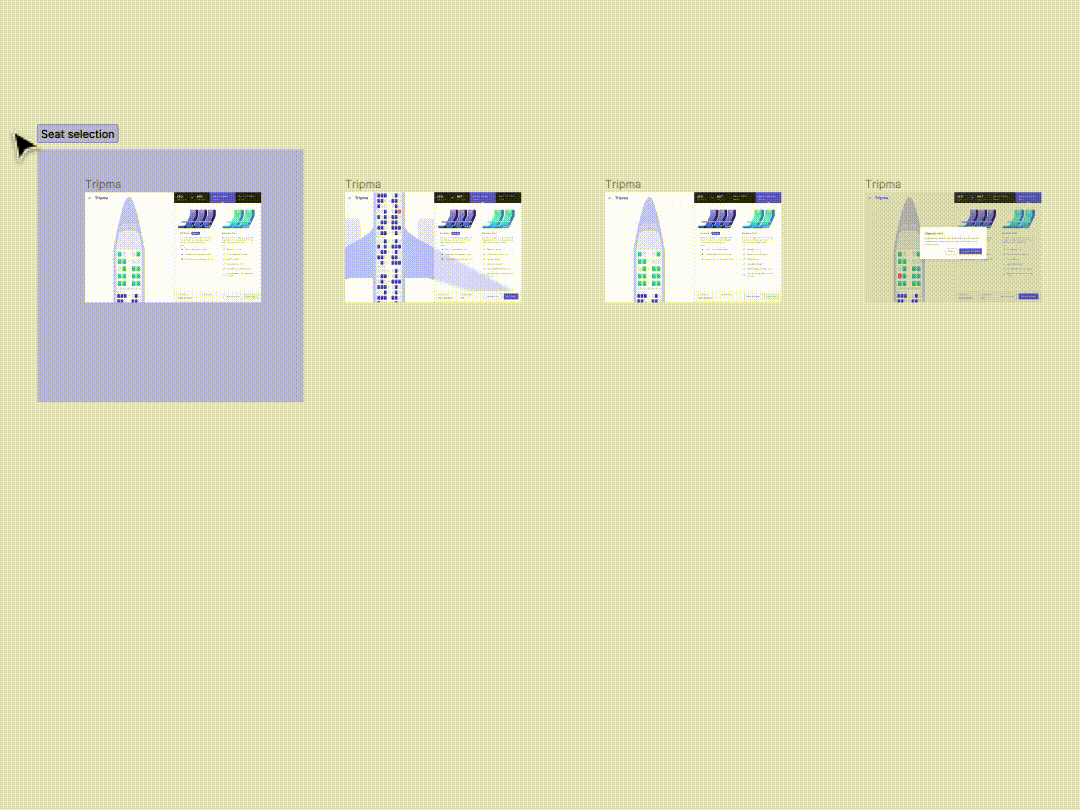

Prototyp z sekcjami
W prototypach sekcje pomagają łączyć przepływy między różnymi częściami projektu.
Gdy tworzysz połączenie z sekcją, Figma zapamiętuje ostatnio odwiedzaną ramkę tej sekcji i automatycznie do niej wraca.
