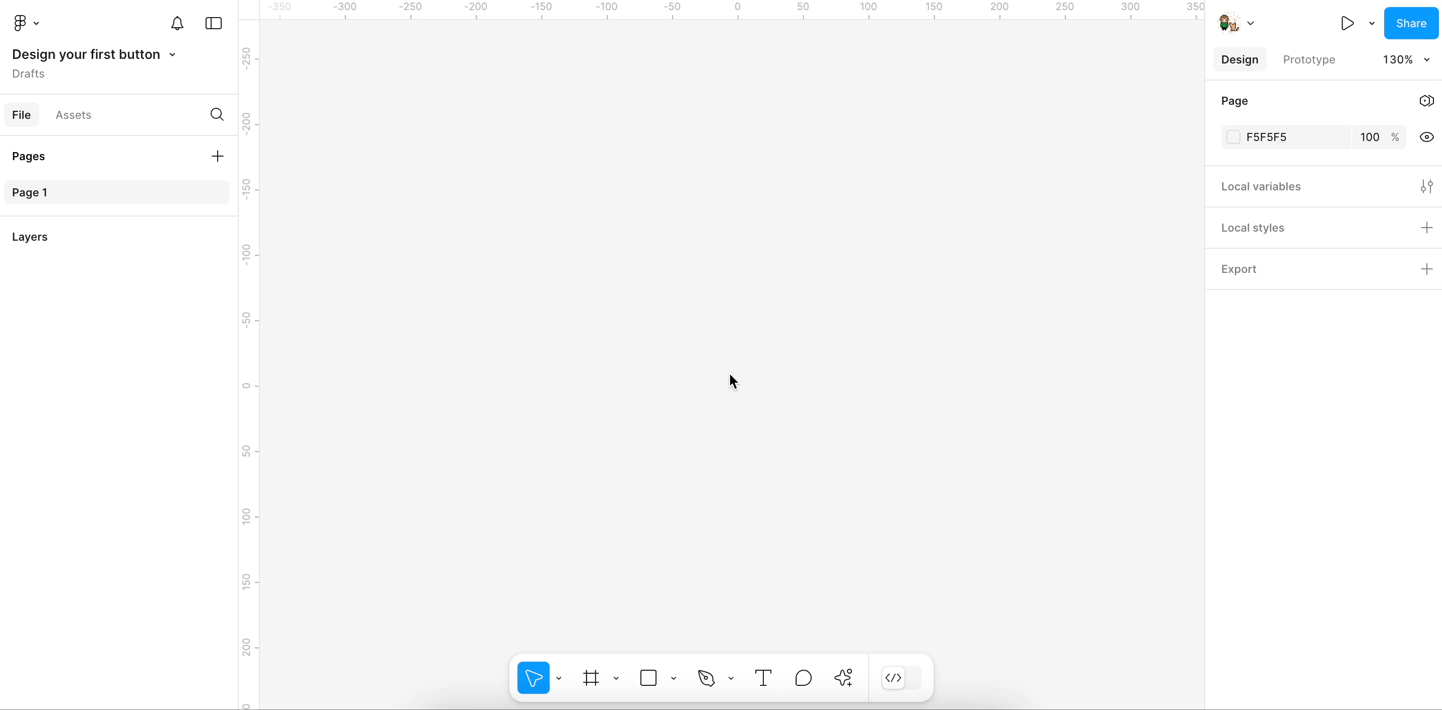

- Ative a ferramenta Texto clicando na ferramenta Texto na barra de ferramentas ou usando o atalho do teclado T.
- Clique no canvas e digite
Botãopara criar a camada de texto.
Na barra lateral esquerda, você notará que o painel Camadas tem uma nova camada de texto chamada "Botão". Clique duas vezes na camada e renomeie-a como Rótulo.

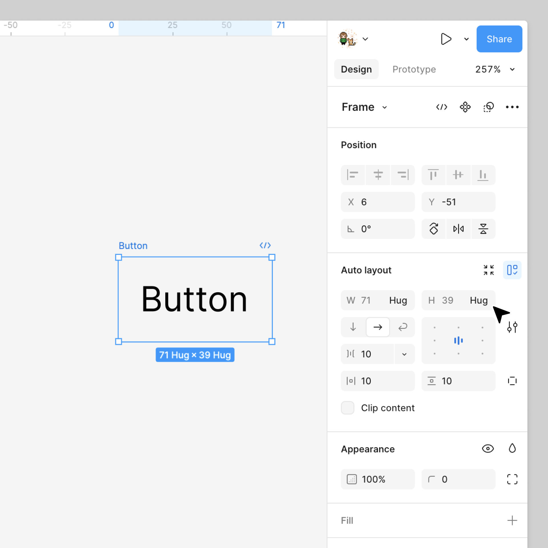

Você pode aplicar o layout automático a um quadro existente ou usá-lo para transformar uma camada em um quadro. Usaremos a segunda opção. Selecione a camada Rótulo e use o atalho Shift A
Na seção Layout automático da barra lateral direita, verifique se as configurações de redimensionamento horizontal e redimensionamento vertical estão definidas como Ajustar. Clique duas vezes no novo quadro na barra lateral esquerda e altere o nome para Botão.

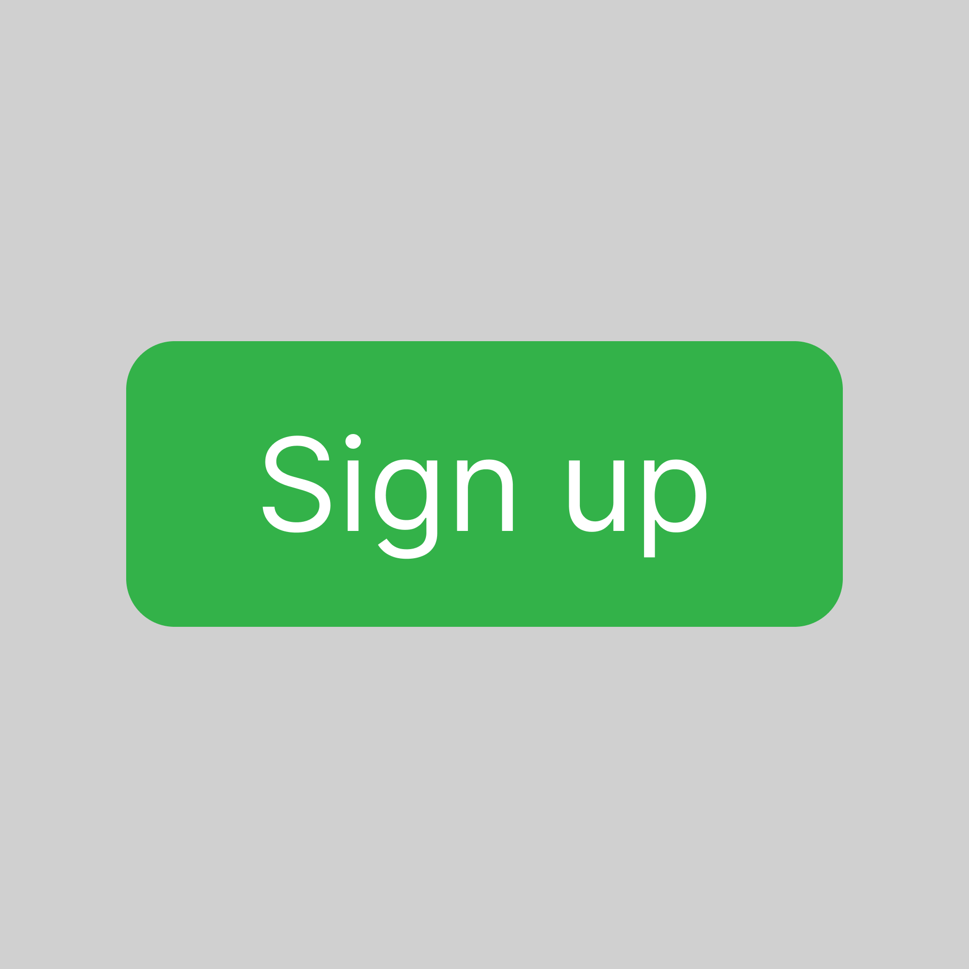

Como estamos usando a propriedade de redimensionamento Englobar conteúdo, nosso botão será redimensionado de acordo com o comprimento do rótulo. Para testar, clique duas vezes no texto e digite Crie sua conta ou Continuar.

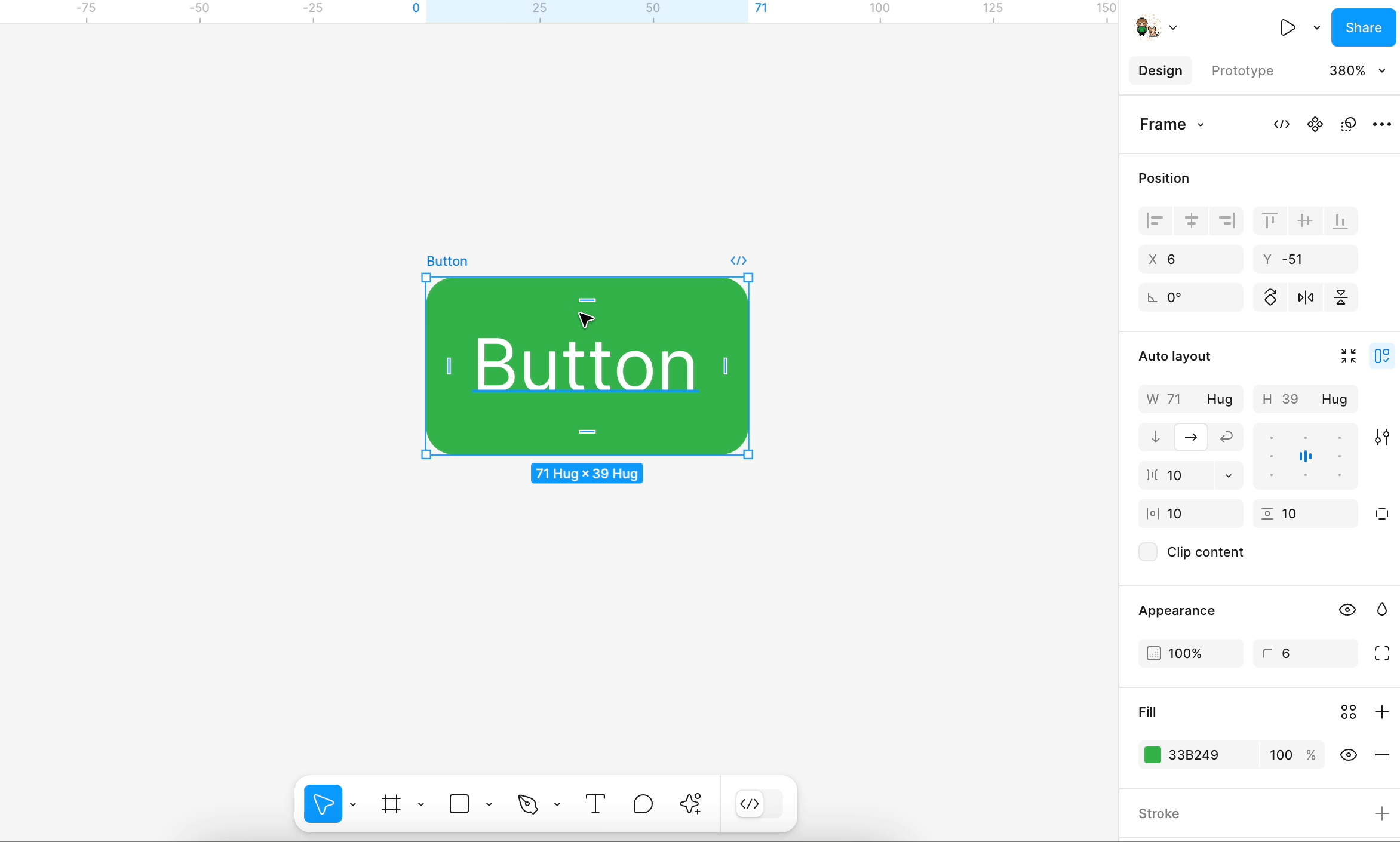

- Selecione a camada Botão e clique no sinal de mais na seção Preenchimento da barra lateral direita para adicionar uma cor de preenchimento.
- Use o seletor de cores para alterar a cor. Estamos usando o código de cor
#33B249. - Selecione a camada Rótulo aninhada dentro da camada do quadro e ajuste o preenchimento para
#FFFFFF.

Por fim, vamos consertar o espaçamento interno do quadro. Ao convertermos a camada de texto em um quadro com auto layout, o Figma adicionou automaticamente um preenchimento entre a borda do quadro e o texto interno.No momento, o espaçamento interno é igual em todos os lados. Queremos que o espaçamento interno superior e inferior seja menor do que o espaçamento interno esquerdo e direito.
- Selecione a camada Botão .
- Passe o cursor sobre o quadro selecionado. As alças que aparecem permitem que você altere o espaçamento interno. Você pode clicar e arrastar a alça para modificar o espaçamento interno ou clicar uma vez na alça e digitar um número na caixa exibida.
- Use qualquer um dos métodos para atualizar o espaçamento interno para o seguinte:
- Espaçamento interno superior e inferior
:8 - Espaçamento esquerdo e direito:
16

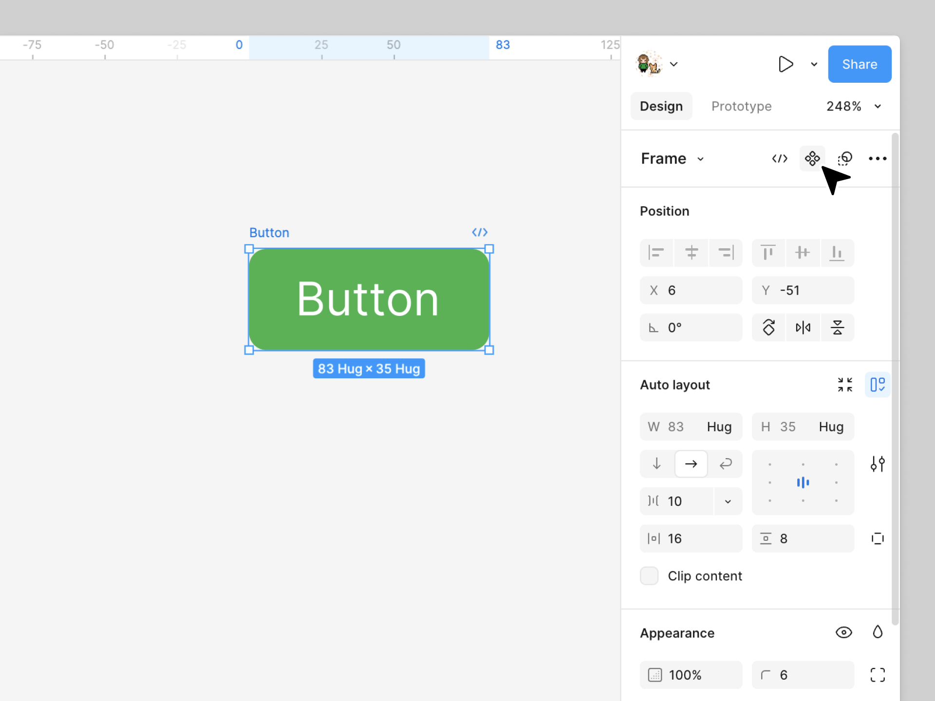

- Clique em Criar um componente na barra lateral direita.
Agora você pode adicionar instâncias do seu botão na aba Recursos na barra lateral esquerda, para que nunca precise desenhar um botão do zero novamente. Saiba mais sobre o uso de componentes →
