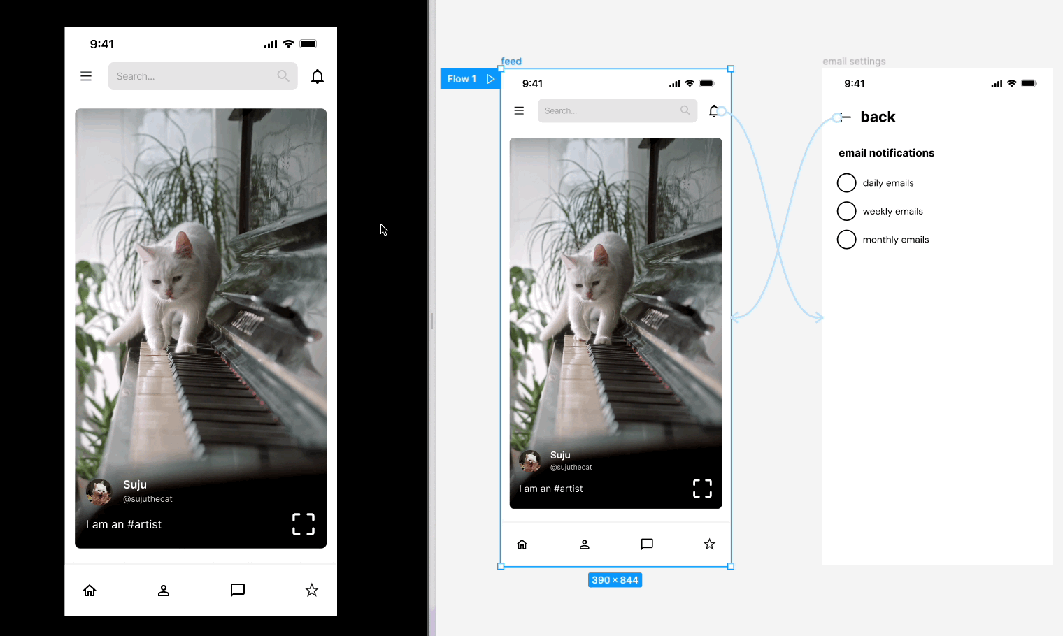

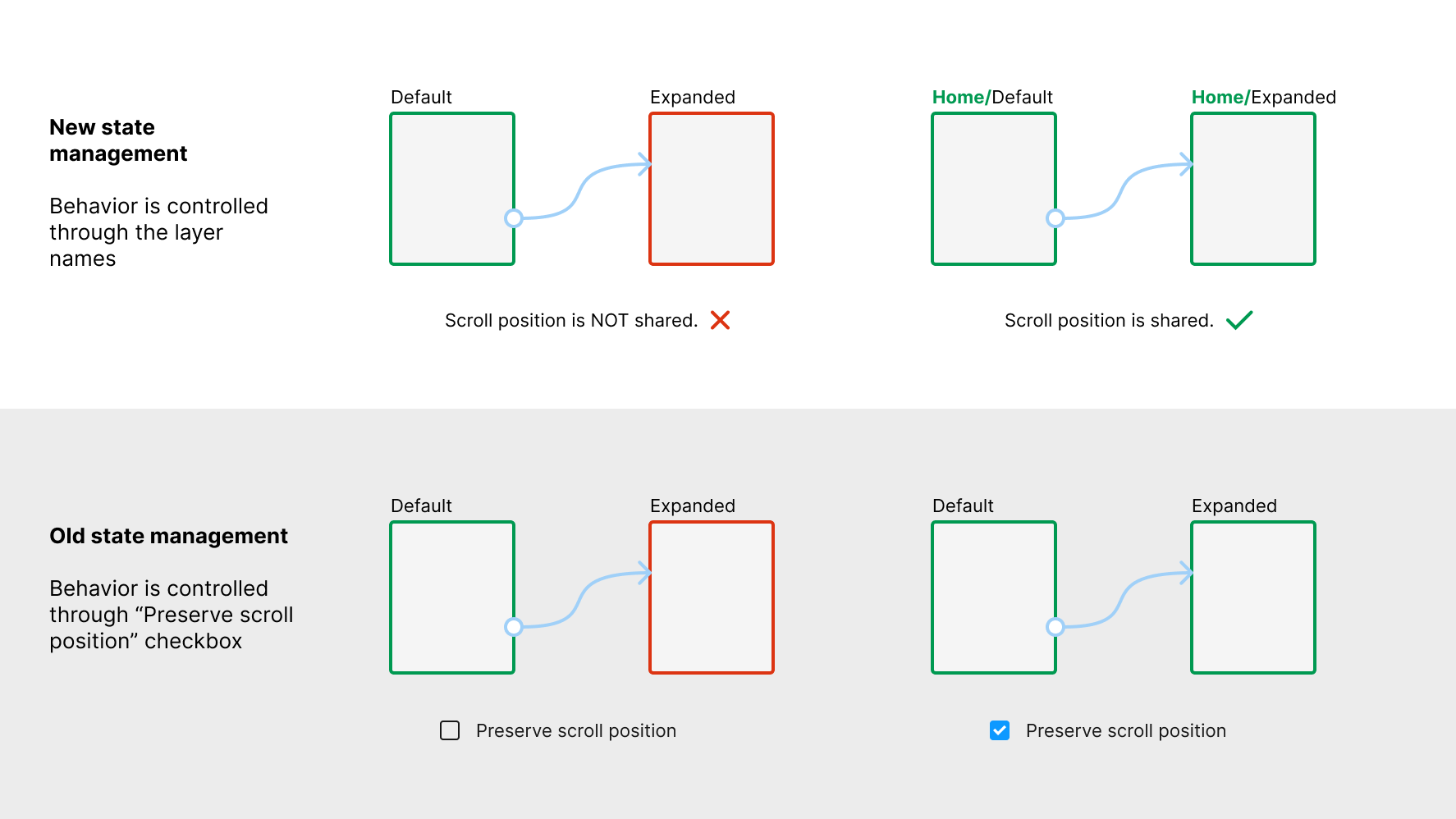

Atualizações para preservar a posição de rolagem
Fizemos atualizações na configuração Preservar posição de rolagem. A posição de rolagem de quadros de nível superior agora é preservada automaticamente, desde que os nomes dos quadros de nível superior tenham nomes idênticos ou um prefixo compartilhado. Renomeie camadas em massa para adicionar um prefixo compartilhado.

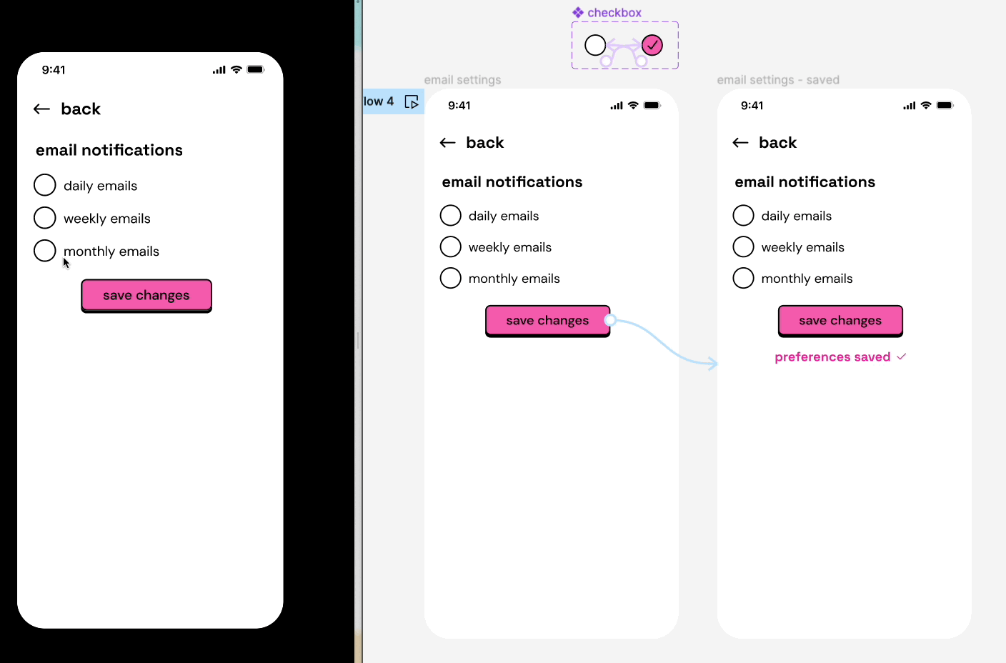

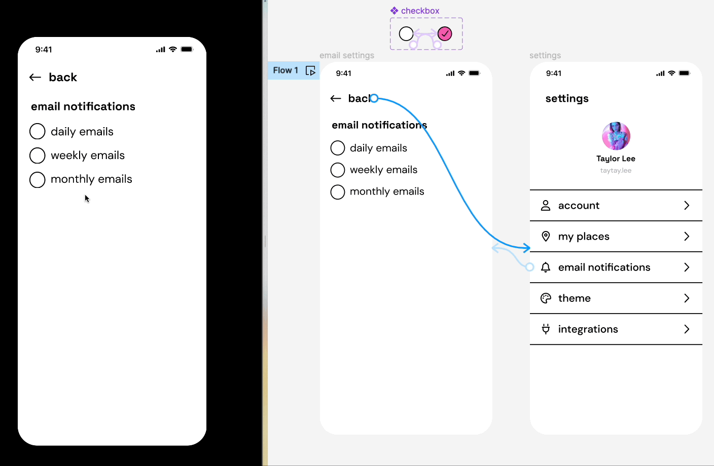

Componentes interativos
O Figma memoriza a última variante definida do seu componente interativo.
Por exemplo, você pode ter um componente interativo para uma caixa de seleção. Se você definir o componente interativo para a variante marcada, o Figma lembrará o estado dessa variante. Isso significa que, se você sair desse quadro e voltar a ele mais tarde, o componente interativo permanecerá no estado marcado.

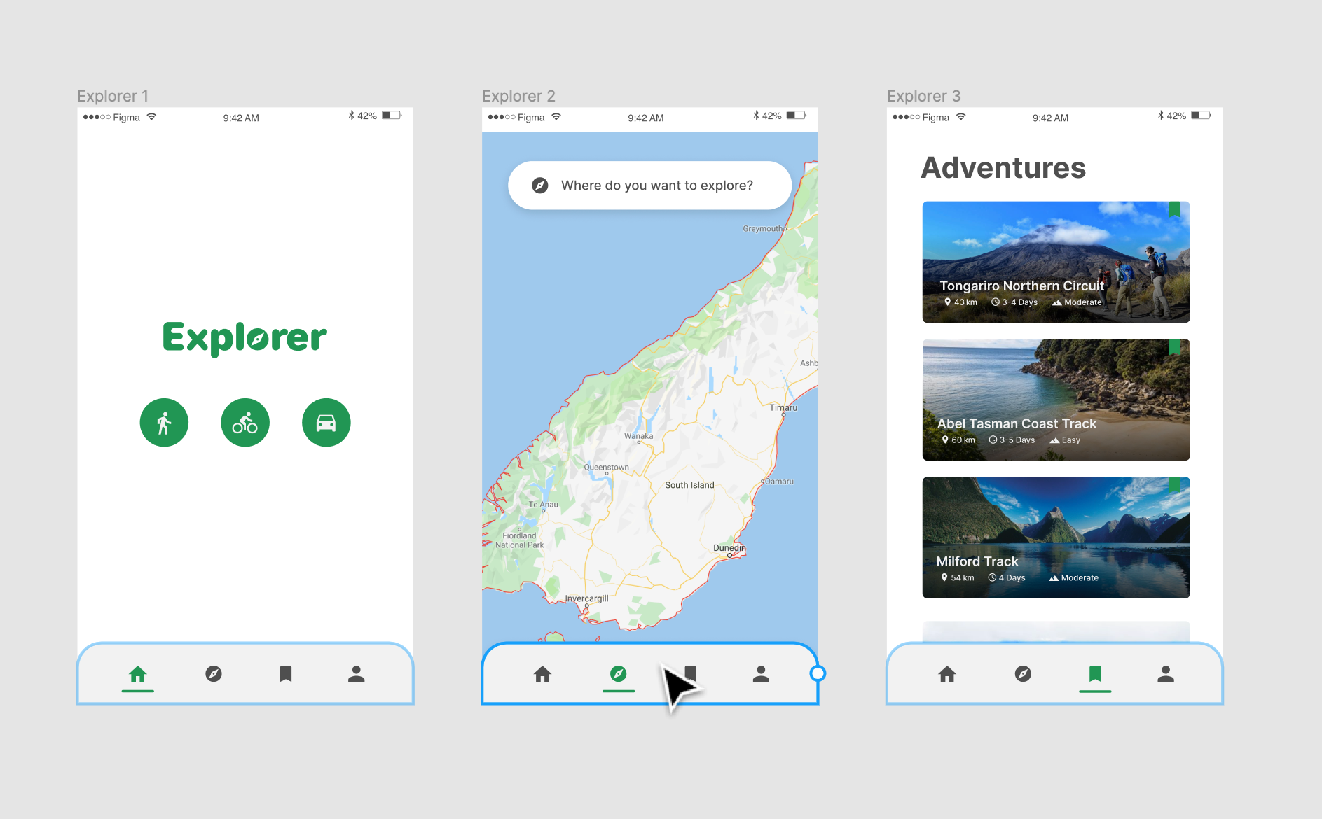

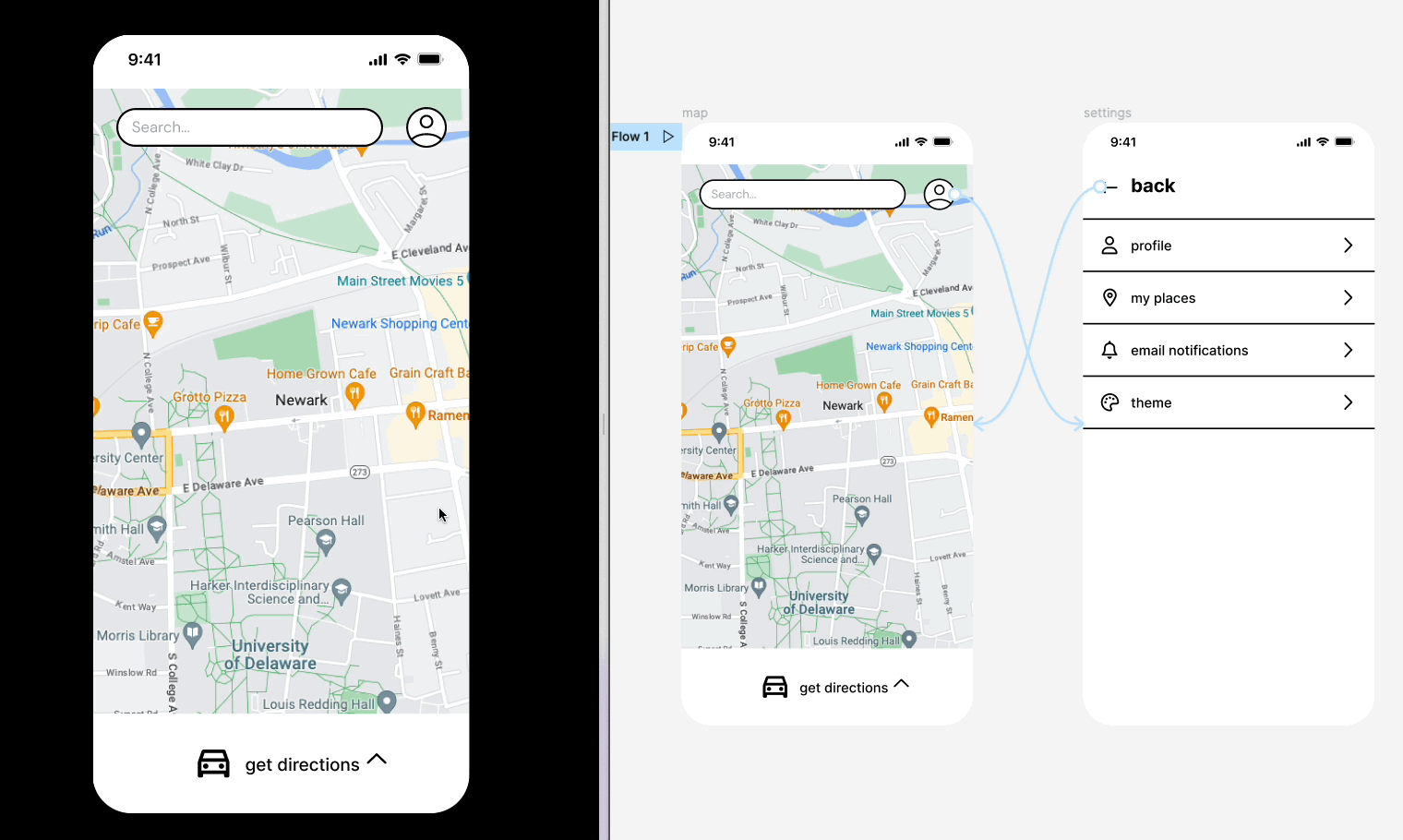

Posição de rolagem
O Figma memoriza sua posição de rolagem.
Por exemplo, você pode ter um mapa com rolagem horizontal e vertical ativada. Se você rolar até um local específico no mapa, o Figma lembrará a posição da sua rolagem. Isso significa que, se você sair desse quadro e voltar a ele posteriormente, você permanecerá rolado na mesma localização no mapa.

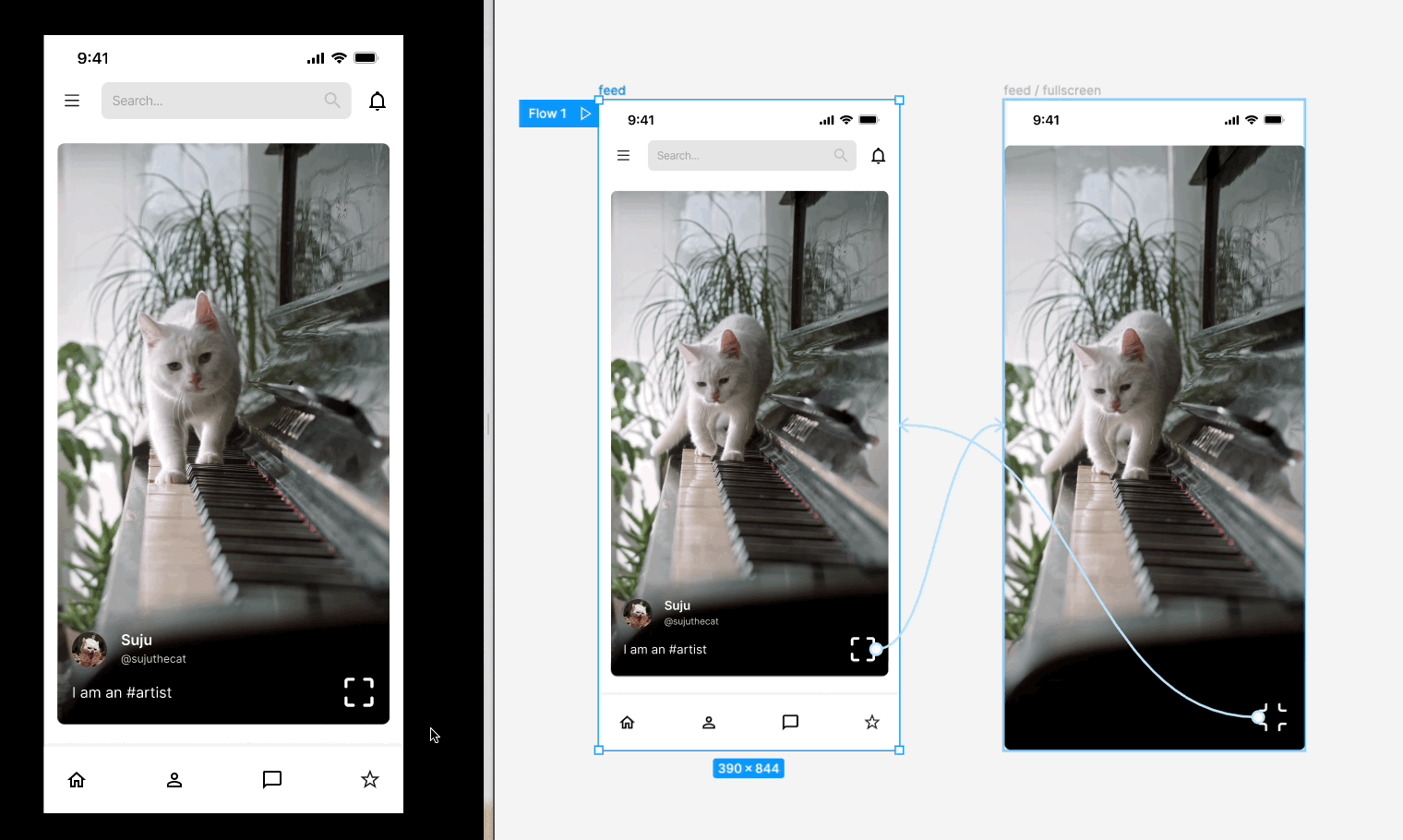

Vídeos
O Figma memoriza o estado de reprodução de qualquer vídeo utilizado em seus protótipos.
Por exemplo, você pode começar a reproduzir um vídeo em um quadro. Quando você atingir a marca de 5 segundos, navegue para outro quadro. Se você voltar para o quadro original, o vídeo continuará a ser reproduzido a partir da marca de 5 segundos, exatamente de onde você parou.

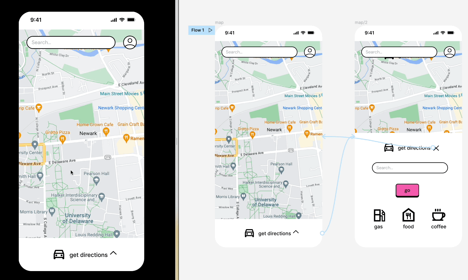

O Figma compartilha estados entre componentes interativos correspondentes. Os estados só são compartilhados após a interação inicial com o componente.
Por exemplo, você pode ter um componente interativo para uma caixa de seleção, com uma instância da variante desmarcada em cada um dos dois quadros. Quando você reproduz seu protótipo, você marca a caixa de seleção no primeiro quadro. Então, ao navegar para o segundo quadro, o componente correspondente no segundo quadro também será definido para a variante marcada.
Posição de rolagem
O Figma compartilha a posição de rolagem entre objetos correspondentes.
Por exemplo, você pode ter um mapa com rolagem horizontal e rolagem vertical habilitada em cada um dos dois quadros. Se você rolar para uma localização específica no mapa e então navegar para o segundo quadro, o objeto de mapa correspondente no segundo quadro será rolado para a mesma localização.
Vídeos
O Figma compartilha o estado de reprodução de vídeo entre objetos correspondentes.
Por exemplo, você pode começar a reproduzir um vídeo em um quadro. Quando você navega para um segundo quadro com um objeto de vídeo correspondente, o vídeo no segundo quadro continuará reproduzindo de onde você parou.

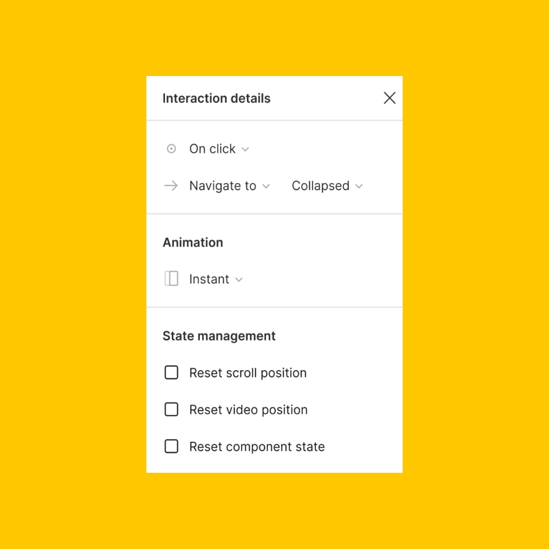

Reset de estado
Quando os usuários estão navegando pelos protótipos, o estado de um objeto pode precisar ser resetado em interações específicas. Os estados dos objetos devem ser resetados na interação que navega para o próximo quadro.
- Clique em uma conexão de protótipo para abrir o painel Detalhes da interação.
- Na seção gerenciamento de estado do painel, marque qualquer uma das seguintes configurações:
- Reset da posição de rolagem: Redefinir para a posição de rolagem original
- Reset do estado do componente: Redefinir para o estado original do componente, conforme definido na tela de trabalho
- Reset do estado do vídeo: Reinicie o vídeo do início e redefina para seu estado de reprodução original
Nota: As configurações de redefinição só aparecem no painel Detalhes da interação se forem relevantes para a interação atualmente selecionada. Por exemplo, se a interação se conecta a um quadro sem vídeo, não haverá uma configuração de Reset do estado do vídeo.

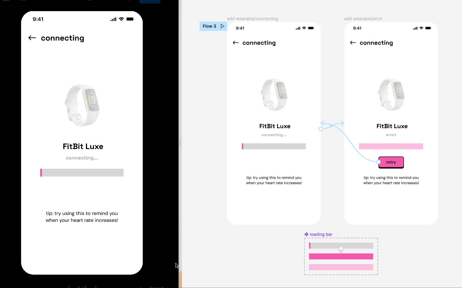

Redefina estados de componentes interativos para seu estado original, conforme definido na tela de trabalho.
Por exemplo, você pode ter um componente interativo para uma barra de carregamento com variantes vazia e completa.
Você quer que a barra de carregamento reinicie na variante vazia quando o usuário clica no botão de recarregar, então você marca a configuração Redefinir estado do componente na interação do botão.

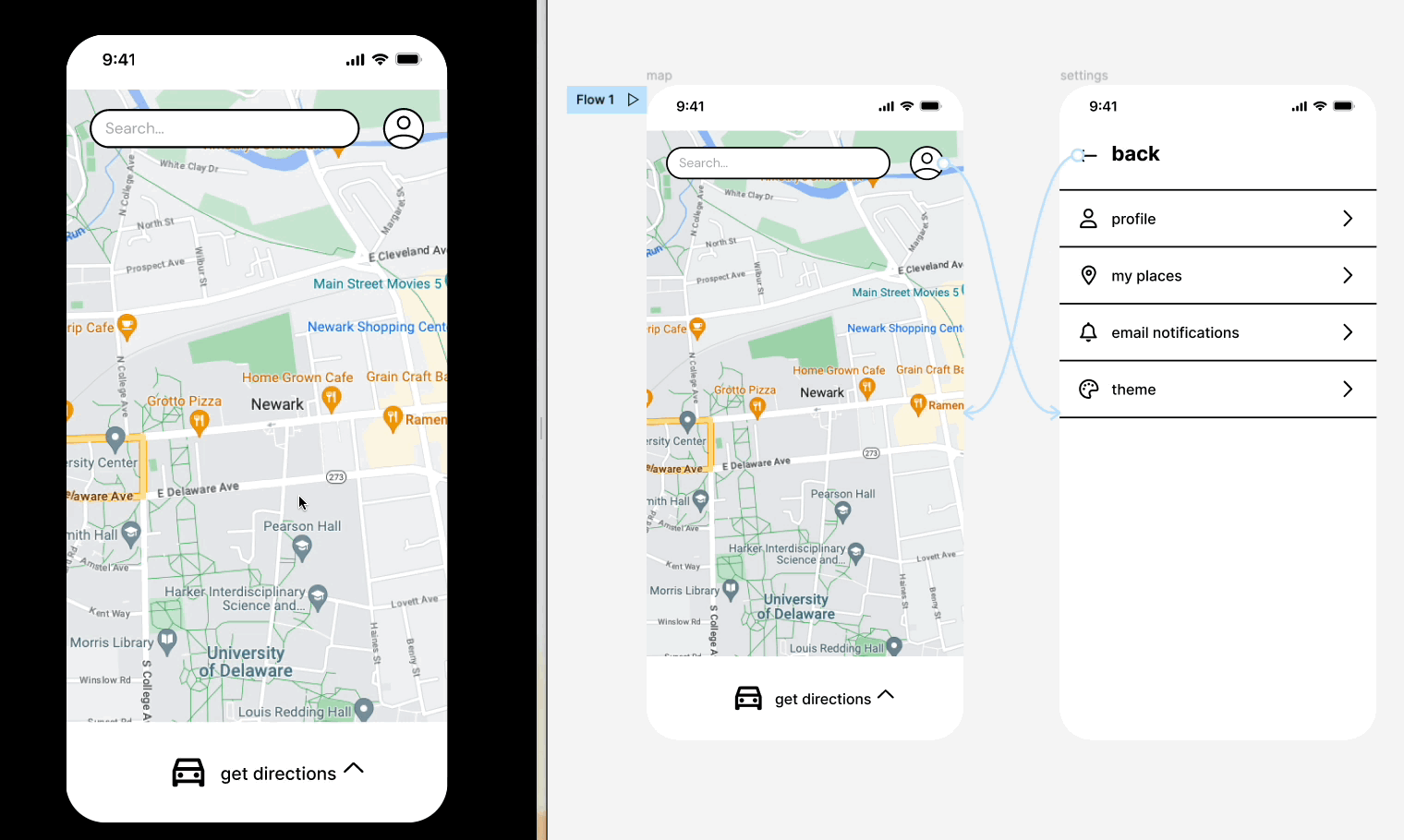

Posição de rolagem
Use Redefinir posição de rolagem para retornar à localização original de rolagem, conforme definido na tela de trabalho.
Por exemplo, você pode ter um mapa com rolagem horizontal e vertical ativada. Você quer retornar à localização original de rolagem ao navegar entre quadros, então marque a configuração Redefinir posição de rolagem na interação.
Vídeos
Reinicie o vídeo do início e redefina para seu estado de reprodução original, conforme definido na tela de trabalho.
Por exemplo, você pode começar a reproduzir um vídeo em um quadro. Quando você atingir a marca de 5 segundos, navegue para outro quadro. Quando você retorna ao quadro original, quer reiniciar o vídeo desde o início, então você marca a configuração Redefinir estado do vídeo na interação.

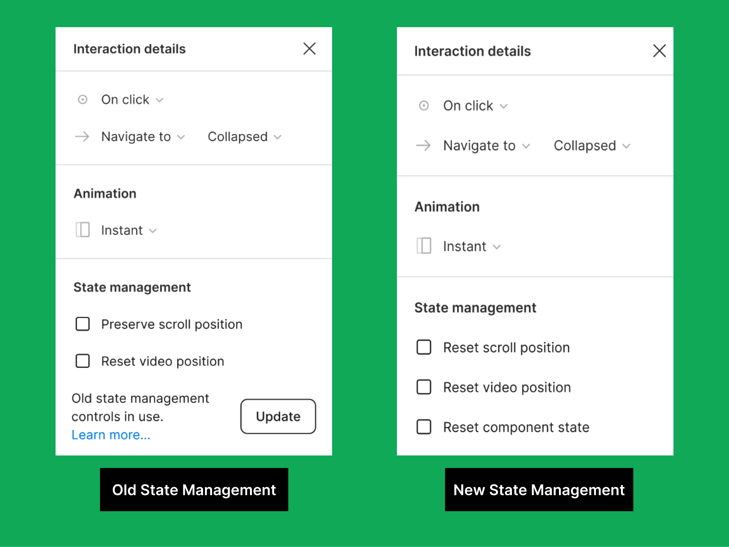

Atualize para o novo gerenciamento de estado
O Figma foi atualizado para seus controles atuais de gerenciamento de estado em 24 de maio de 2023.
Para interações de protótipos criados antes de 24 de maio de 2023:
- Componentes interativos não podem compartilhar estados entre quadros
- Objetos de rolagem não podem memorizar seu estado ao serem reabertos
- Objetos de rolagem podem compartilhar estados entre quadros somente se a configuração Preservar posição de rolagem estiver marcada
Nota: Em novas interações, a posição de rolagem é compartilhada automaticamente, desde que os nomes dos objetos correspondam entre os quadros.
Saiba mais sobre preservar posição de rolagem e transitar para o novo gerenciamento de estado →
Para atualizar quaisquer interações antigas para os novos controles de gerenciamento de estado:
- Clique em Atualizar.
Dica: Uma vez que você atualiza uma interação, uma mensagem de sucesso aparece na parte inferior da tela de trabalho. Clique no botão Atualizar tudo na faixa da mensagem de sucesso para atualizar todas as outras interações no arquivo.
