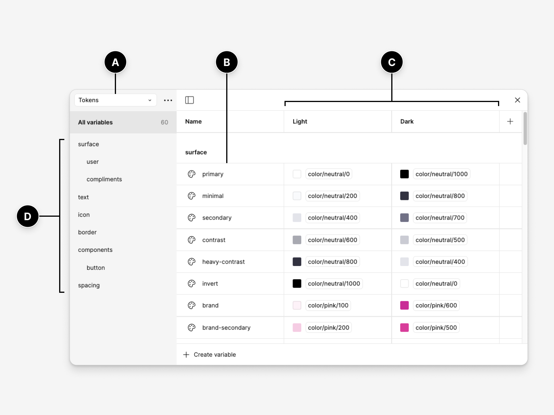

Acessar o modal Variáveis
Use o modal variável para criar e gerenciar:
Para acessar o modal Variáveis:
- Desmarque tudo na tela de trabalho pressionando esc ou clicando na tela.
- Na barra lateral direita, encontre a seção Variáveis locais.
- Clique em Variáveis abertas.
Você pode clicar em Alternar barra lateral para ver opções adicionais no modal de variáveis.

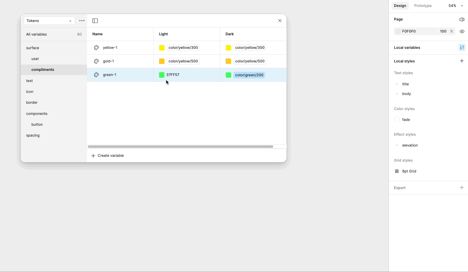

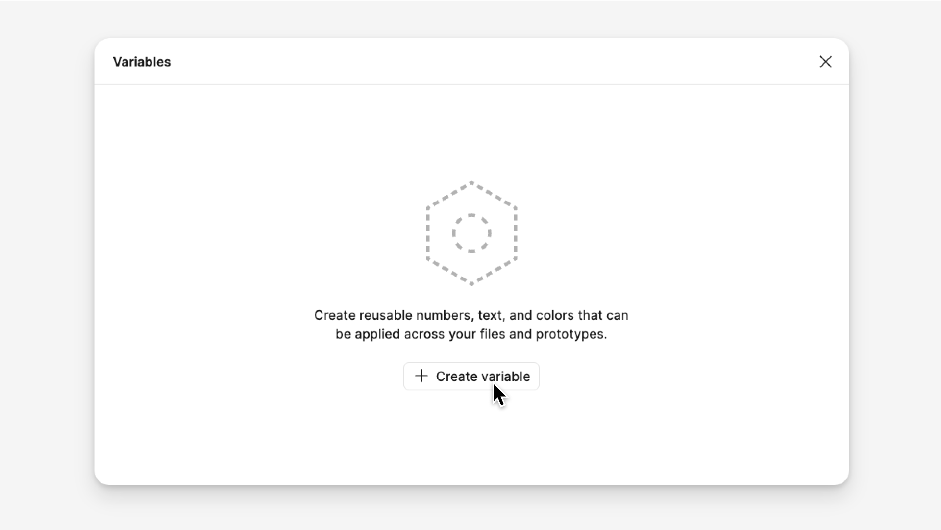

Criar uma variável
- Em qualquer coleção, clique em + Criar variável.
- Selecione um tipo de variável no menu suspenso.
- Dê à variável um nome na primeira coluna e um valor na segunda coluna.
Dica: Você também pode criar uma variável usando a ferramenta conta-gotas.
Cada coleção pode conter até 5.000 variáveis.
Para duplicar uma variável, selecione uma ou mais variáveis e pressione ⇧ Shift Enter.
Para deletar uma variável, clique com o botão direito na variável e selecione Deletar variável.

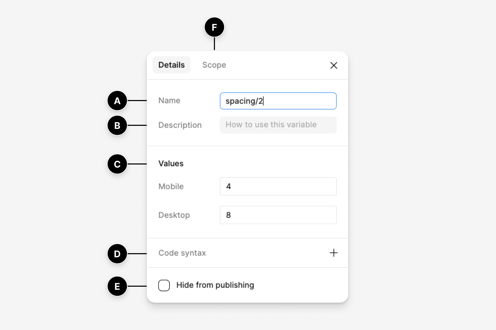

Editar uma variável
Passe o mouse sobre a linha de uma variável e clique no ícone Editar variável para abrir seu modal de edição.
A partir daí, você pode:
- Altere o nome da variável.
- Adicione uma descrição para explicar como a variável deve ser utilizada.
- Altere os valores da variável.
- Adicionar sintaxe de código.
- Ocultar a variável da publicação.
- Defina o escopo de uma variável para limitar a quais propriedades a variável pode ser aplicada.

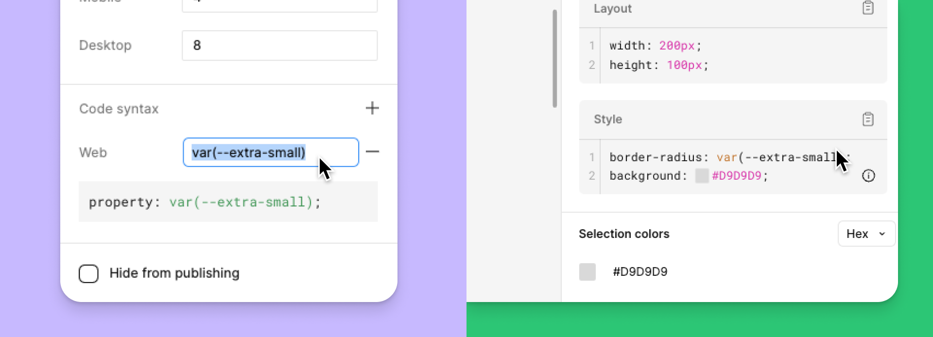

A sintaxe de código permite representar variáveis no código usando nomes de variáveis válidos para oferecer suporte a uma experiência de transferência contínua. A sintaxe do código de uma variável aparecerá em trechos de código no Dev Mode ao inspecionar elementos usando a variável. Atualmente, trechos de código para variáveis são suportados em CSS, SwiftUI e Compose.
Você pode criar um nome por plataforma, incluindo Web, Android e iOS. Isso permite até três sintaxes de código por variável.
Para adicionar a sintaxe de código a uma variável:
- Na seção Sintaxe de código do modal Editar variável, clique em Adicionar sintaxe de código.
- No menu suspenso, escolha Web, Android ou iOS.
- Use a caixa de entrada para digitar um nome de variável. Uma visualização mostra como o nome da variável aparece nos trechos de código.

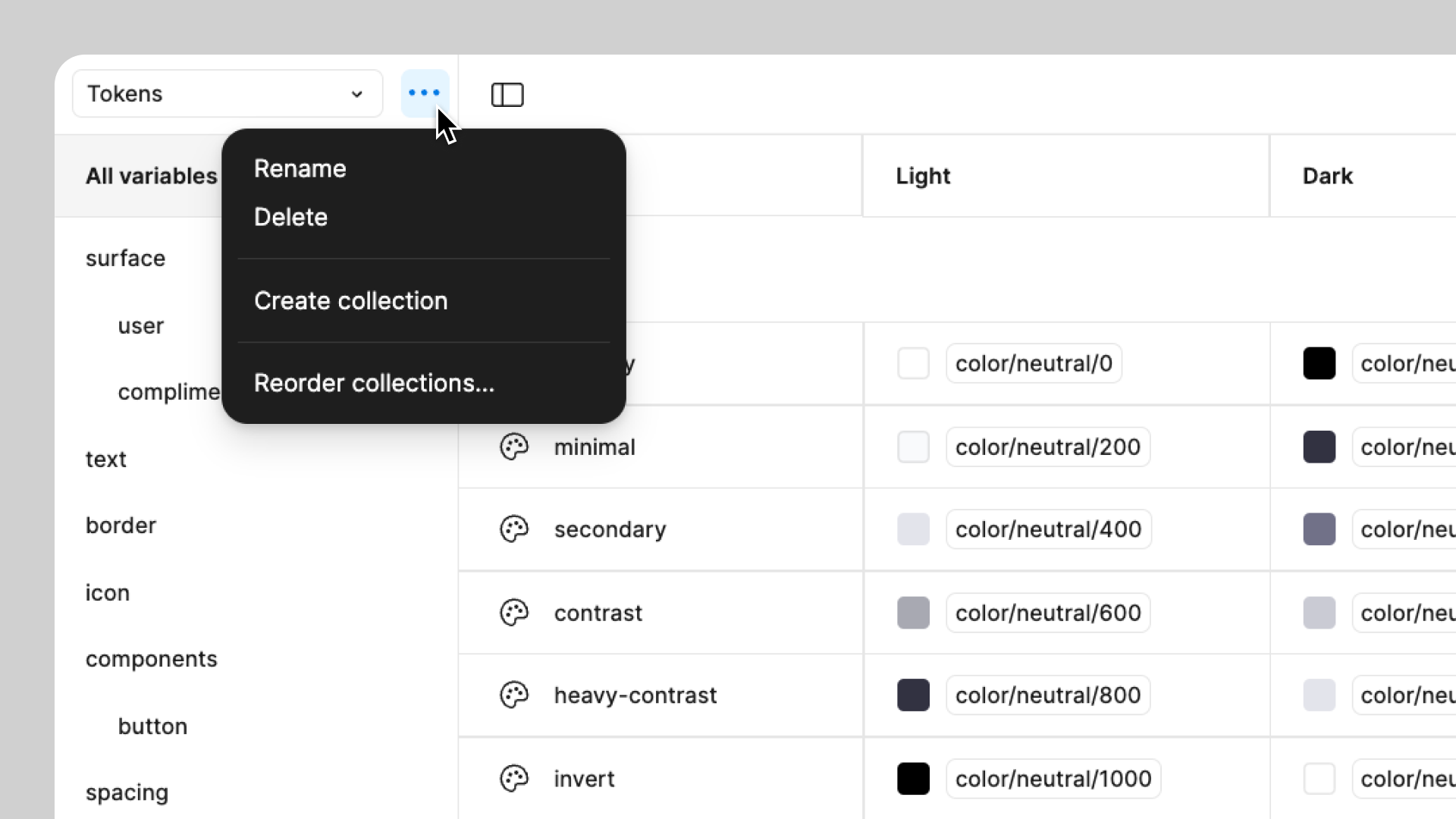

Criar uma coleção de variáveis
Para criar uma coleção de variáveis, vá para a barra lateral do modal de variáveis e clique em Mais opções > Criar coleção.
Dica: se a sua coleção de variáveis contiver vários modos da variável, você poderá editar, reordenar e alterar o modo padrão arrastando as colunas. Saiba mais sobre modos da variável.
Renomear uma coleção de variáveis
Para renomear uma coleção de variáveis:
- Na barra lateral do modal de variáveis, abra o menu suspenso de coleções e escolha a coleção que deseja gerenciar.
- Clique em Mais opções e selecione Renomear coleção.
