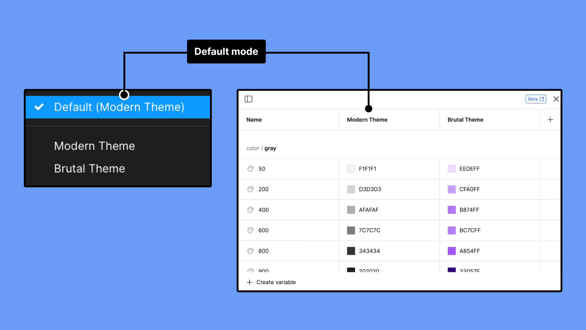

Alterar o modo padrão
No modal de variáveis, o modo padrão de uma coleção de variáveis é a coluna de modo mais à esquerda.
Quando um objeto utiliza um objeto variável ou quando uma página contém objetos que utilizam variáveis, o objeto ou a página usará valores do modo padrão até que você defina explicitamente um modo específico para o objeto ou a página.
Altere o modo padrão em uma coleção de variáveis reordenando os modos.
Para alterar o modo padrão para outro:
- No modal Variáveis, abra a coleção de variáveis onde o modo da variável está localizado.
- Encontre o modo e ou:
- Clique com o botão direito do mouse e selecione Definir como padrão,
- Ou clique e arraste o modo da variável para a coluna mais à esquerda.
Se o modo da variável de um objeto ou página foi definido como "automático" ou "padrão" em vez de um modo especificado, eles herdarão o que quer que seja o novo modo padrão.
Se um objeto ou página foi explicitamente configurado para um modo que era o padrão, ele permanecerá vinculado a esse modo mesmo quando não for mais o padrão.

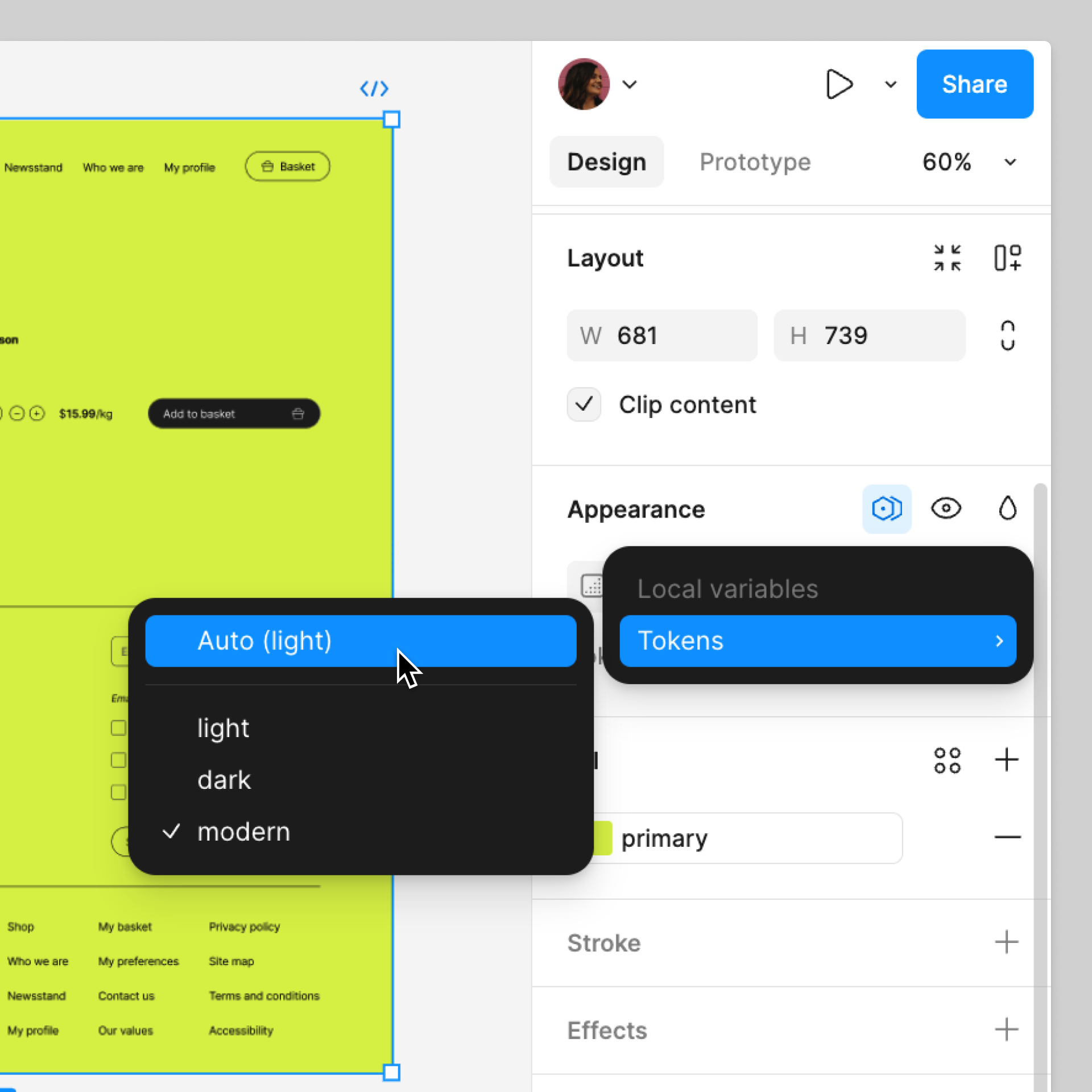

Para mudar o modo de um objeto:
- Selecione a camada, o grupo ou o objeto contêiner.
- Na seção Aparência da barra lateral direita, clique em Aplicar modo da variável.
- Passe o cursor sobre uma coleção de variáveis e escolha um modo.

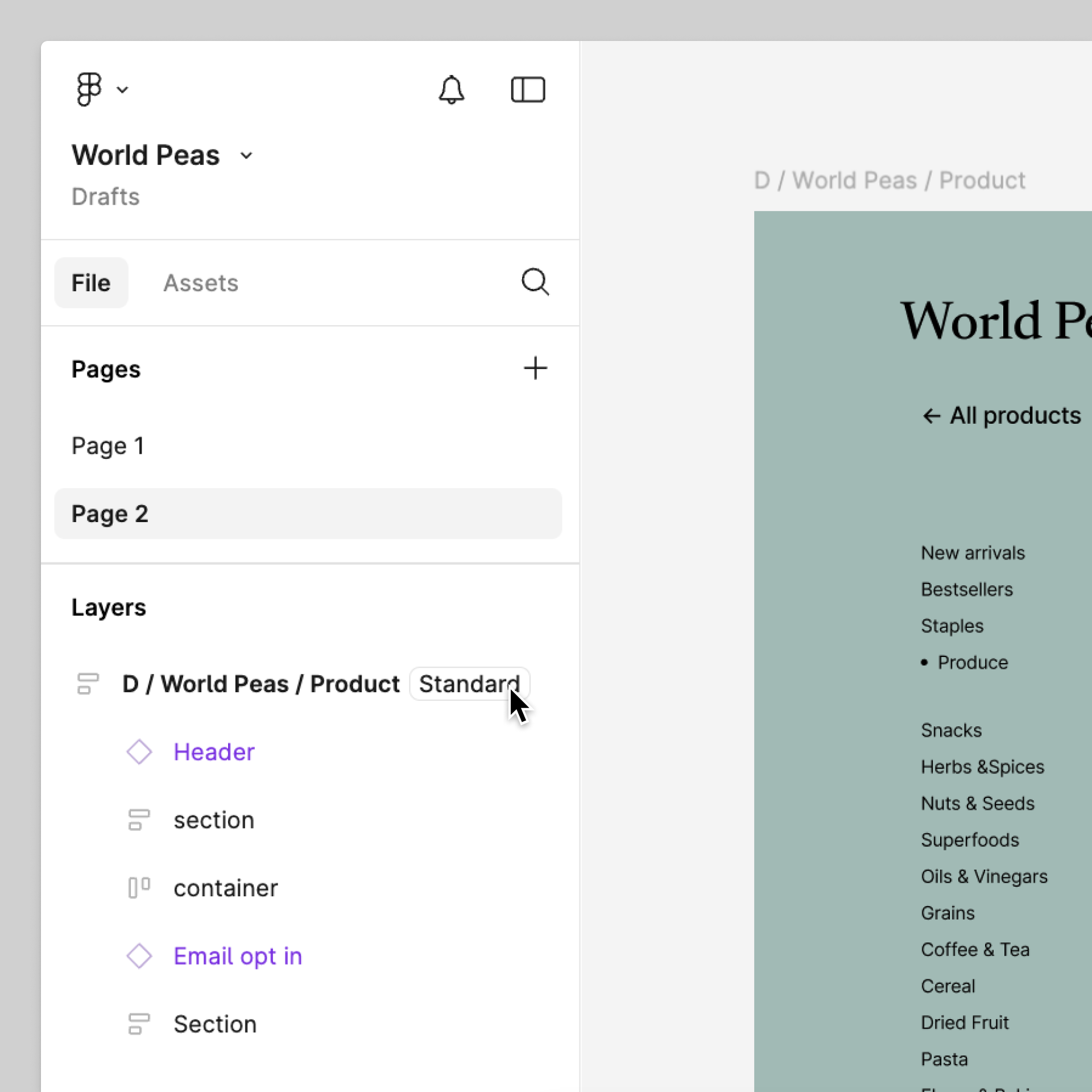

Depois que você especificar um Modo em um objeto, uma tag com o ícone e o nome do Modo aparecerá ao lado do nome da camada no painel de camadas da barra lateral esquerda. Se houver vários modos, passe o mouse sobre a tag para ver uma lista de modos.

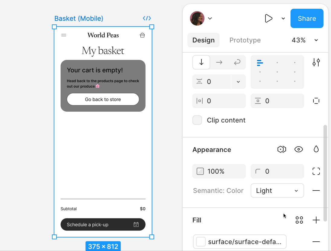

Alternar modos em uma página
Você pode alternar os modos nas páginas se alguma coleção local de variáveis contiver múltiplos modos.
- Desmarque tudo na tela de trabalho.
- Na seção Página da barra lateral direita, clique em Aplicar modo da variável.

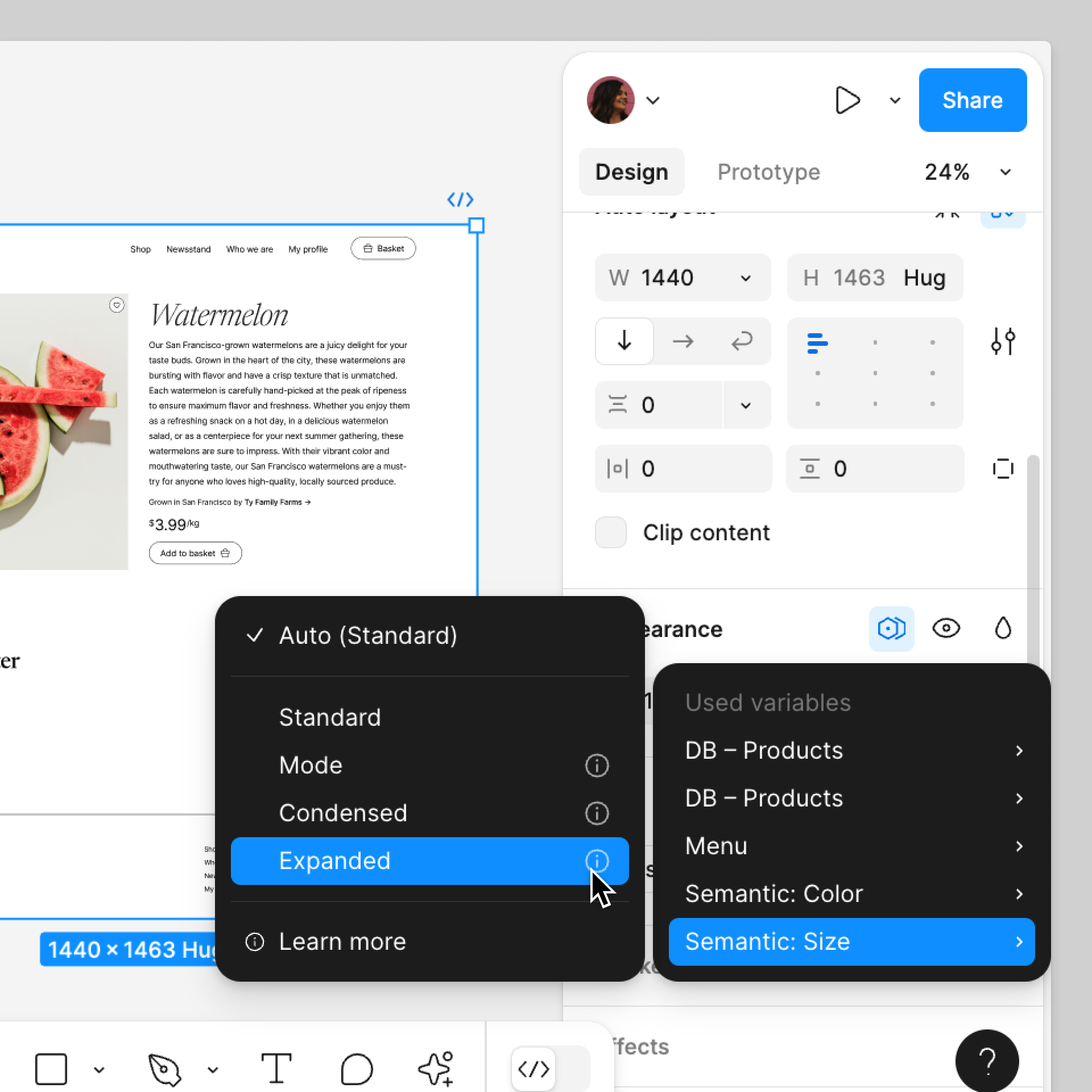

Conflitos de modo
Quaisquer modos com conflitos exibirão um ícone de informação ao lado no alternador de modo. Conflitos ocorrem quando objetos em um arquivo utilizam versões diferentes da mesma variável.
Se você escolher um Modo que tenha conflito, ele será aplicado apenas às camadas que podem renderizá-lo. A camada deve estar usando uma versão da variável que inclua esse modo.

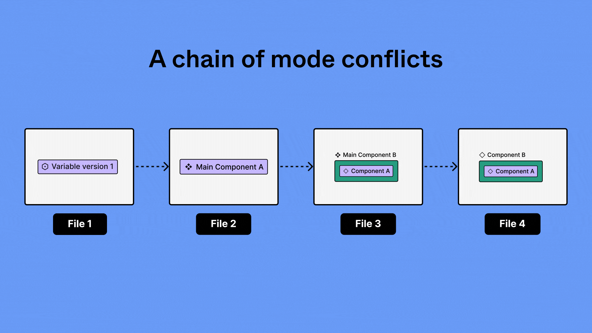

Em alguns casos, há uma cadeia de arquivos com recursos conectados que estão com modos conflitantes.
Por exemplo, digamos que você criou uma variável no Arquivo 1 e a publicou nas bibliotecas da equipe. No Arquivo 2, você usa a variável no Componente Principal A. No Arquivo 3, uma instância do Componente A é inserida no Componente Principal B. Por fim, uma instância do Componente B é inserida no Arquivo 4. Esta cadeia é assim:
Arquivo 1: Variável (versão 1)
Arquivo 2: Componente Principal A (usa a variável versão 1)
Arquivo 3: Componente Principal B (usa instância do Componente A)
Arquivo 4: Instância do Componente B
Um dia, alguém adiciona um novo modo à variável no Arquivo 1. Você pega um recurso do Arquivo 1 e o insere no Arquivo 4. Você começa a ver um ícone de informação ao lado de um dos modos no alternador de modo. Então, agora, a cadeia ficou assim (as mudanças estão em negrito):
Arquivo 1: Variável (versão 2)
Arquivo 2: Componente Principal A (usa a versão 1 da variável)
Arquivo 3: Componente Principal B (usa uma instância do Componente A)
Arquivo 4: Instância do Componente B (você detecta um conflito)
Nesse caso, revisar e aceitar atualizações no Arquivo 4 não resolverá o problema se os Arquivos 2 e 3 ainda não tiverem recebido e aceitado as atualizações.
Como solução, você precisará publicar e aceitar atualizações de todos os arquivos envolvidos na sequência da cadeia.
Arquivo 1: Publicar variável
Arquivo 2: Aceitar atualização de variável; Em seguida, publicar o Componente Principal A
Arquivo 3: Aceitar atualizações para a variável e o Componente A; Em seguida, publicar o Componente B
Arquivo 4: Aceitar atualizações para a variável, o Componente A e o Componente B
