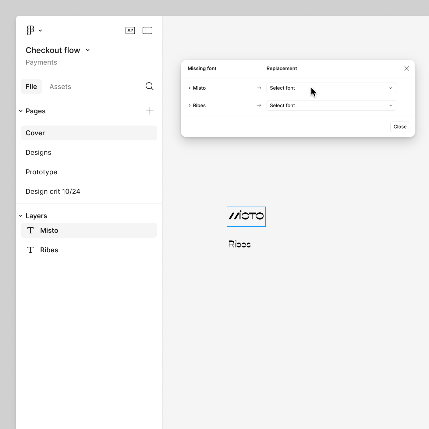

Solucionar problemas de fontes ausentes da Adobe
A fonte está ausente
A camada de texto está usando uma fonte que você não instalou. A fonte pode ter sido usada por um colaborador ou por um dispositivo diferente com a fonte instalada.
Como posso verificar se esse é o meu problema?
Consulte o aplicativo Adobe Fonts para garantir que a fonte esteja instalada no seu computador. Se a fonte ou o aplicativo da Adobe não tiverem sido usados recentemente, pode ser necessário reinstalar a fonte.
Como resolver?
Para adicionar fontes Adobe ao Figma Design, siga os passos em Adobe Learn and Support →
Você não utilizou fontes ou aplicativos da Adobe recentemente
Os produtos da Adobe precisam ser usados ou reiniciados após um período determinado para continuar usando a fonte no seu dispositivo.
Consulte o Adobe Fonts para verificar se a fonte que está faltando precisa ser reinstalada. Procure por um ícone de nuvem ao lado do nome da fonte na sua lista de fontes.
Como resolver?
Instale a fonte no seu computador, depois reinicie o navegador, o app Figma para desktop, o Adobe CC/Adobe Fonts e também o seu computador, caso não tenha feito isso recentemente.
Existem versões conflitantes da fonte em uso
Se isso afetar apenas os arquivos existentes nos quais você trabalha com vários editores ou em vários dispositivos, você poderá ver fontes conflitantes.
Verifique se você consegue ver essa fonte disponível no seletor de fontes em um novo arquivo no app para desktop.
Como resolver?
Para resolver problemas de conflito de fontes, todos os editores do arquivo devem:
Atualize a fonte
- Desinstalar e remover a fonte local do computador deles.
- Baixar e instalar a fonte de uma origem única e comum.
- Reiniciar o app para desktop ou navegador.
Atualize as camadas afetadas
- Selecionar uma camada que use essa fonte.
- Clique para abrir o menu principal.
- Acesse Edit > Select all with > Select all with same font.
- Abra o menu de atalhos e digite Recompute Text Layout in Selection para redefinir o texto para a formatação correta.
