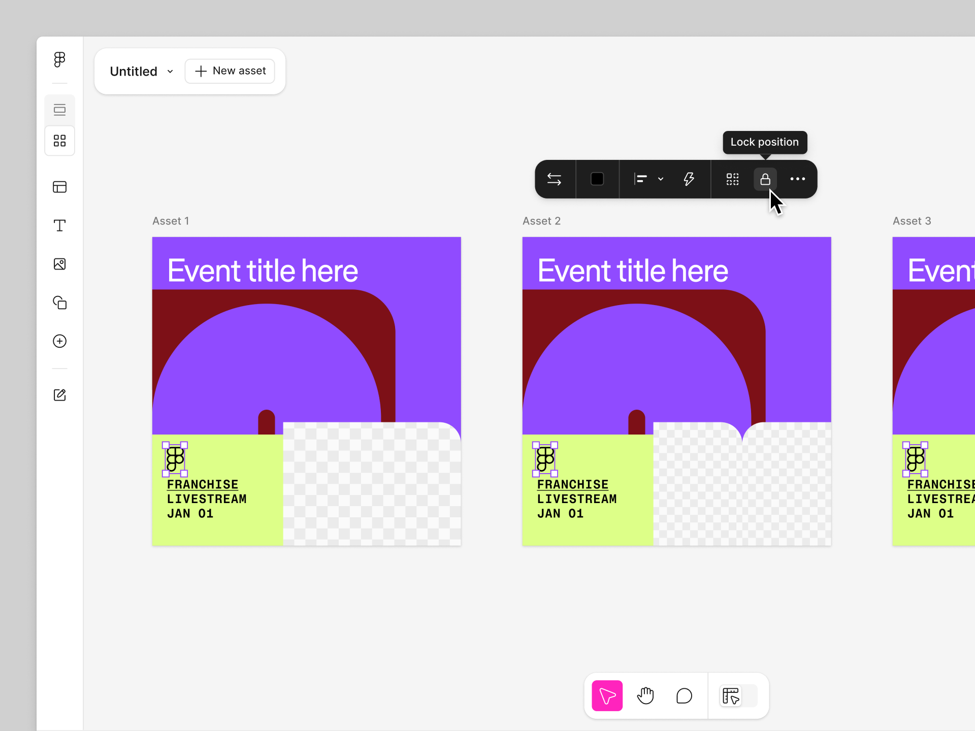

Bloquear objetos
Bloqueie objetos antes de publicar um modelo para garantir que quem o use mantenha a identidade da marca ou para evitar edições indesejadas.
O bloqueio de objetos afetará o que os usuários veem ao usar seu modelo.
- Quando alguém usar seu modelo, a pessoa verá apenas os campos de objetos desbloqueados disponíveis para edição na guia Editar conteúdo. Os usuários podem editar campos na guia Editar conteúdo sem precisar alterar o design em si ou a partir da barra de ferramentas do recurso.
- Para editar objetos bloqueados, alguém que esteja usando seu modelo pode clicar em para remover as restrições de edição do modelo.
- Se um usuário alternar para o modo Design, os objetos bloqueados serão indicados no painel de camadas e poderão ser desbloqueados clicando no ícone de bloqueio .
Para bloquear objetos em seus recursos:
- Selecione o objeto no recurso.
- Na barra de ferramentas, selecione Mais.
- Clique em Bloquear posição.
