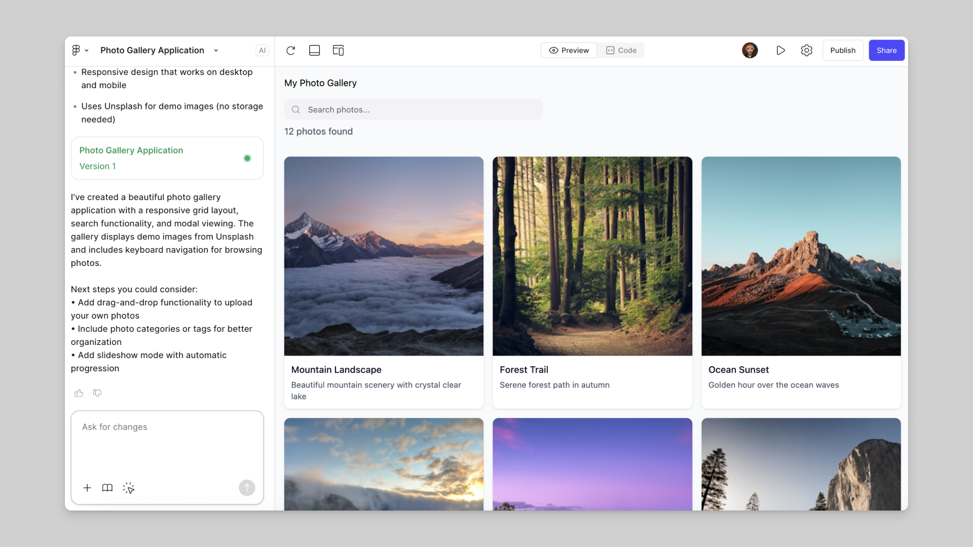

Depois que você envia seu prompt, o Figma Make começa a gerar o código para o seu protótipo funcional ou aplicativo web. Dependendo da complexidade do resultado final, pode levar alguns minutos para que o Figma Make termine de gerar o código.
Quando o processo estiver concluído, o Figma Make responderá com um resumo das alterações, e uma visualização interativa aparecerá.

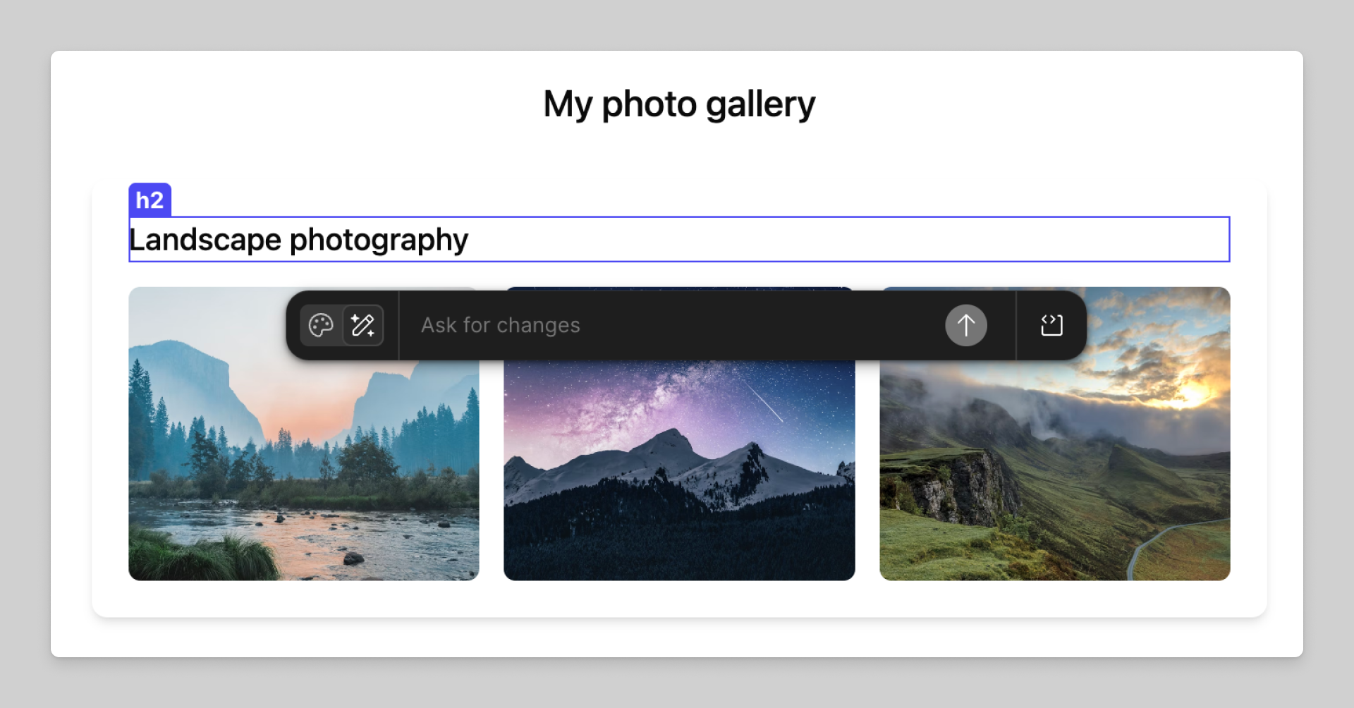

Ferramenta Apontar e editar
A ferramenta Apontar e editar permite que você aponte para elementos no seu protótipo funcional ou aplicativo web. Dependendo do tipo de elemento e da forma como ele foi gerado, você pode modificar propriedades diferentes, como cores, espaçamento, margens, estilo de texto e muito mais. Você também pode pedir ao modelo para fazer mudanças diretamente nesse elemento.
Para usar a ferramenta Apontar e editar:
- Na parte inferior da caixa de prompt, clique em Apontar e editar.
- Na visualização, clique no elemento que você quer modificar.
- Faça alterações usando a barra de ferramentas.
- Se quiser, clique em e peça para o modelo fazer alterações no elemento selecionado.
O conjunto exato de propriedades que você pode editar depende do tipo de elemento que você selecionou. Alguns elementos podem ter uma mistura das propriedades descritas abaixo.

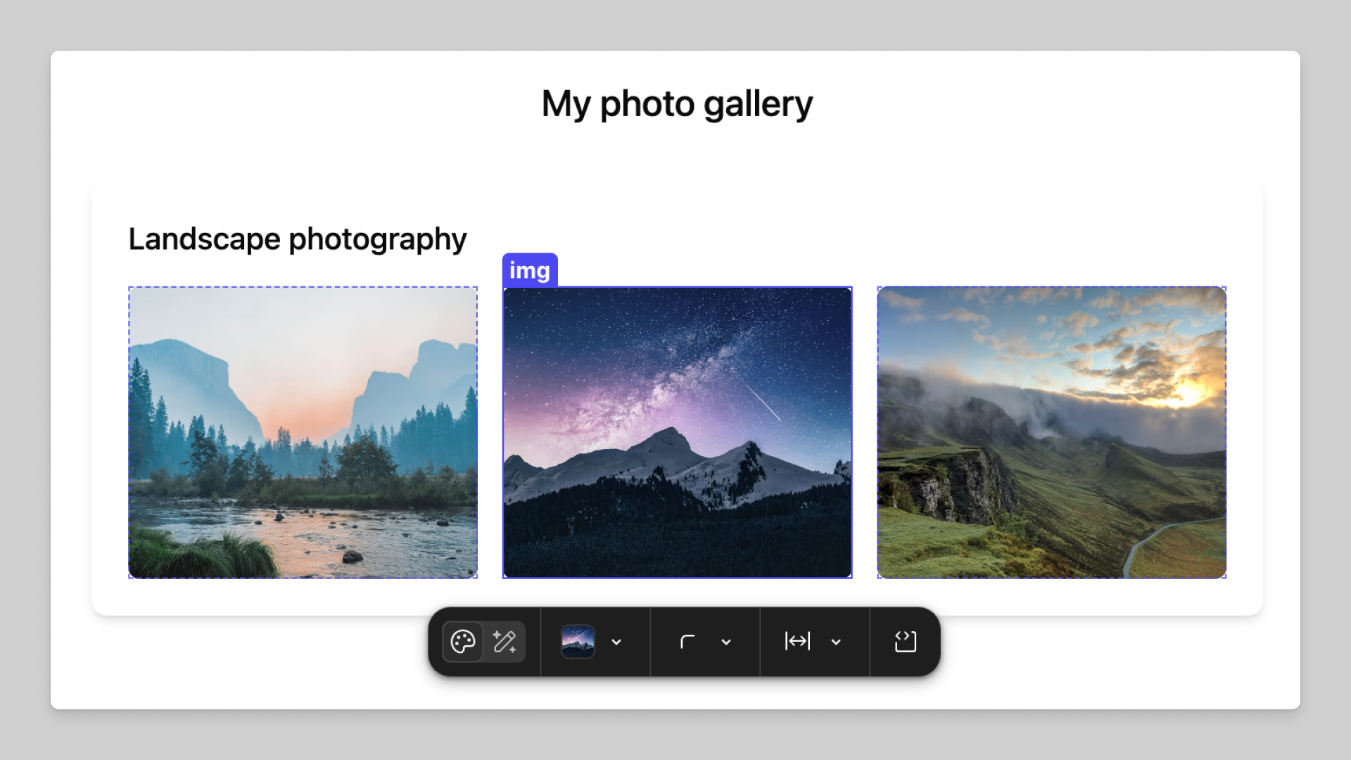

Editar imagens
Ao editar uma imagem, você pode:
- Carregar uma nova imagem para substituir a existente
- Alterar o raio da borda
- Alterar o espaçamento ao redor da imagem (as margens e o preenchimento)
- Acessar o código-fonte

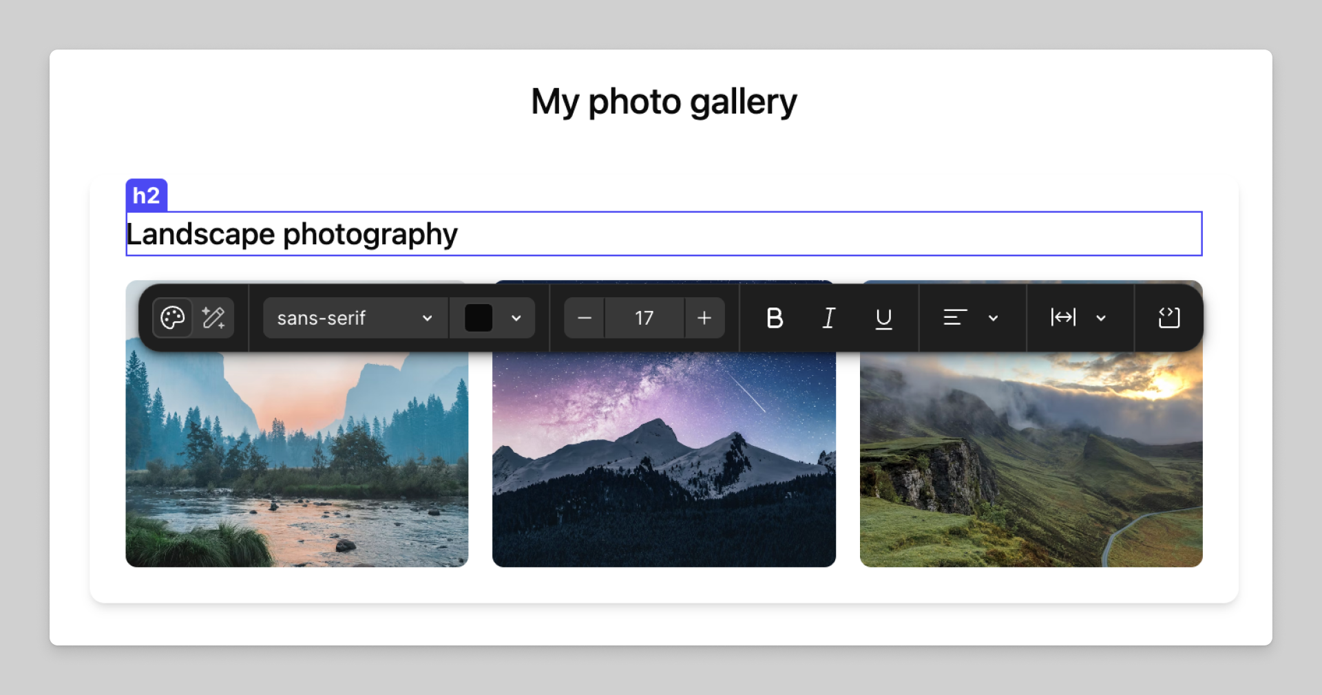

Editar texto
Ao editar um elemento que contém texto, como um parágrafo ou título, você pode:
- Alternar entre fontes de código aberto do Google
- Alterar a cor do texto
- Ajustar o tamanho do texto
- Deixar o texto em negrito
- Deixar o texto em itálico
- Sublinhar o texto
- Ajustar o alinhamento do texto
- Alterar o espaçamento ao redor do texto (margens e preenchimento)
Atenção: fontes personalizadas não são compatíveis com o Figma Make.

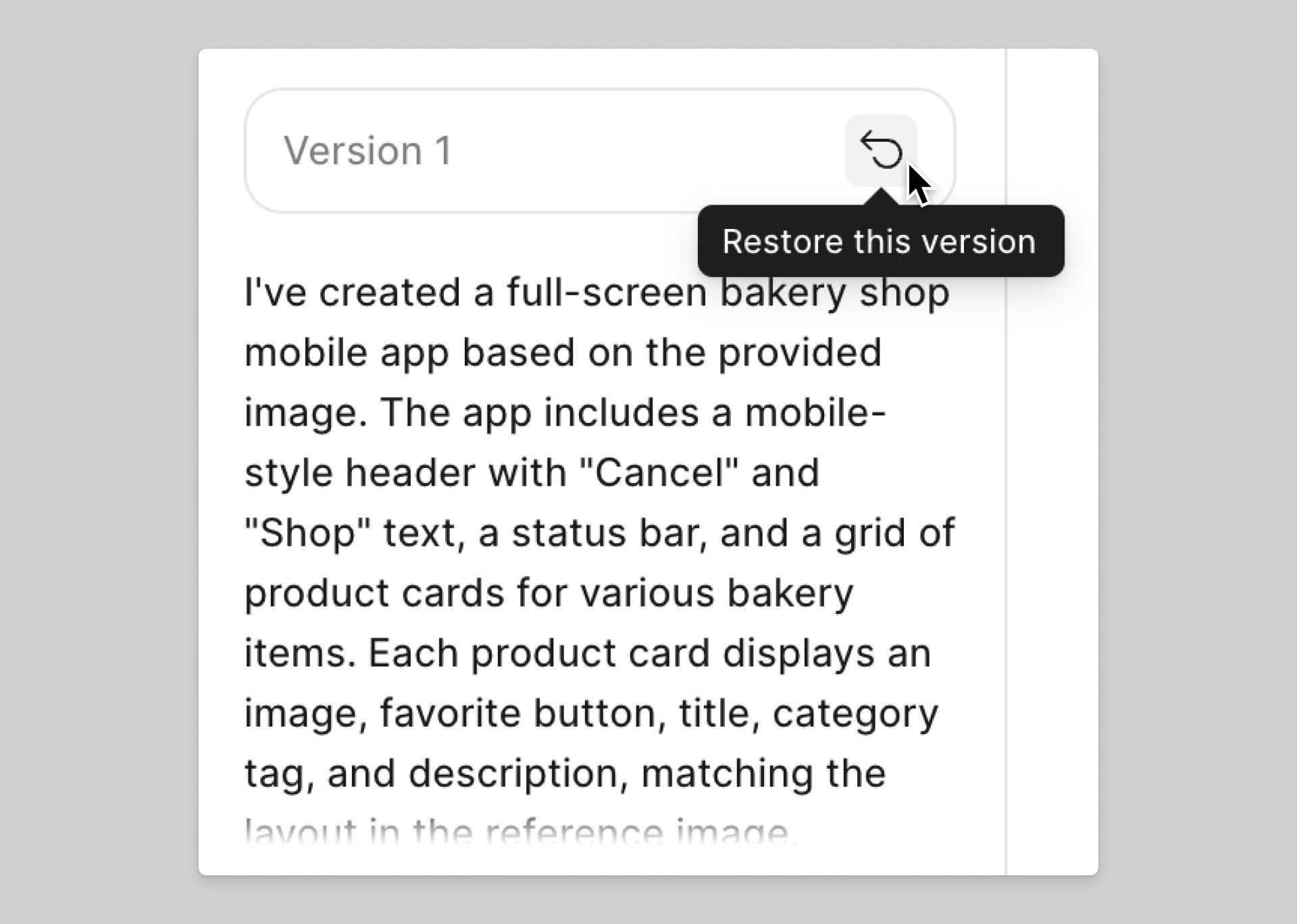

Histórico de versões
À medida que você conversa no chat de IA, um ponto de verificação para cada versão do seu protótipo funcional ou aplicativo web é criado. Você pode percorrer o chat da IA e restaurar versões anteriores do seu protótipo funcional ou aplicativo web. Use o histórico de versões se quiser trabalhar com versões anteriores do seu protótipo funcional ou aplicativo web, ou se tiver problemas durante uma etapa da conversa.
Para restaurar uma versão anterior, clique em Restaurar esta versão.
Ao restaurar uma versão, você não perde nenhuma etapa da conversa ou das versões que vieram depois da que você restaurou. Você pode voltar para essas versões a qualquer momento.
