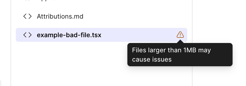

Projeto muito grande, tente deletar alguns arquivos |
O projeto contém arquivos muito grandes que estão ultrapassando os limites de tamanho. |
Isso ocorre quando um ou mais arquivos no projeto estão excedendo o limite de tamanho de 1MB, o que impede que o chat de IA no Figma Make funcione corretamente. Para resolver o problema, procure arquivos grandes demais, indicados pelo símbolo de aviso ao lado do nome do arquivo. Encurte ou apague os arquivos problemáticos. Assim que os arquivos problemáticos forem corrigidos ou removidos, você pode solicitar ao Figma Make para resolver quaisquer problemas introduzidos ao encurtar os arquivos. |
